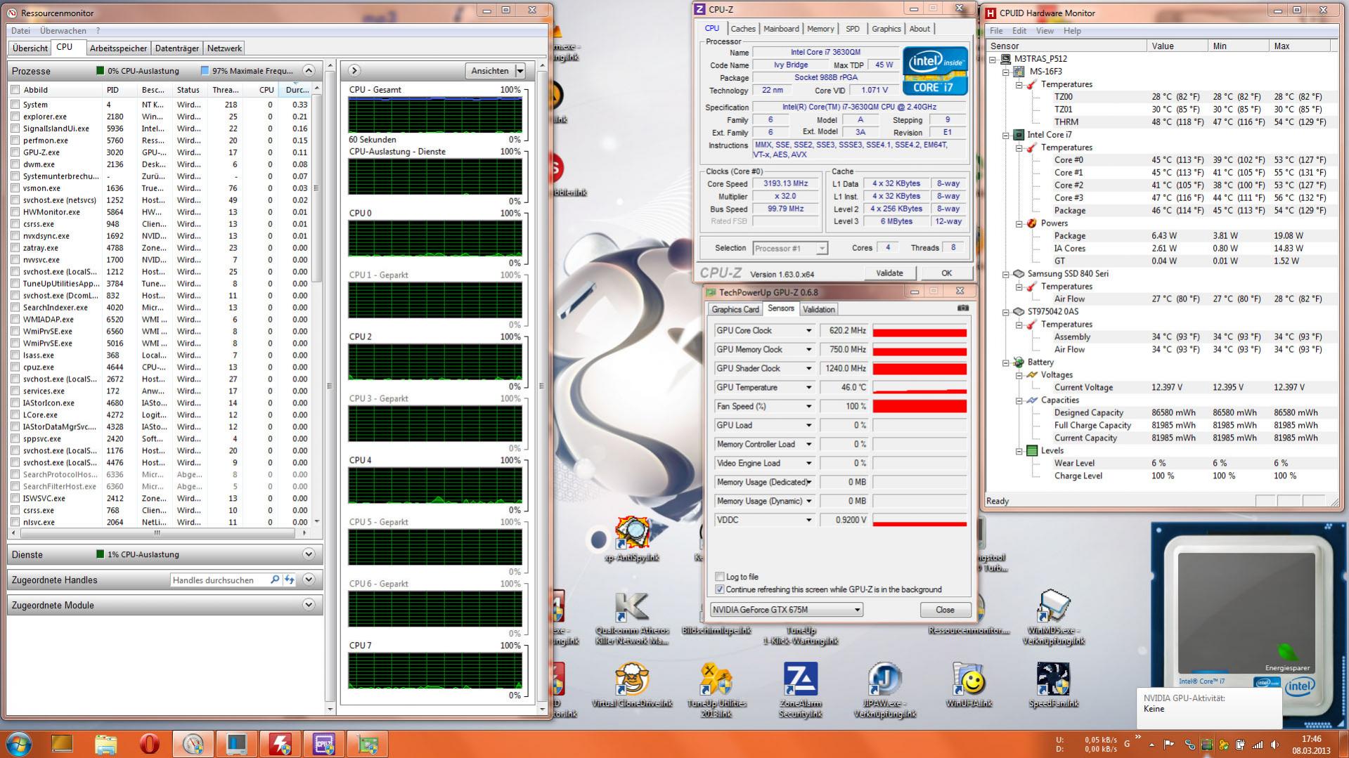

ich habe das folgende Problem (das ich bereits in einem anderen Thread versucht habe zu lösen): Wenn ich mit meinem XMG P512 Crysis 3 spielen will, habe ich während des Spiels regelmäßig (alle 10 Sekunden) Slowdowns, die ca. 5 bis 10 Sekunden anhalten. Dabei gehen die fps von ca. 60 auf ca. 20 runter.

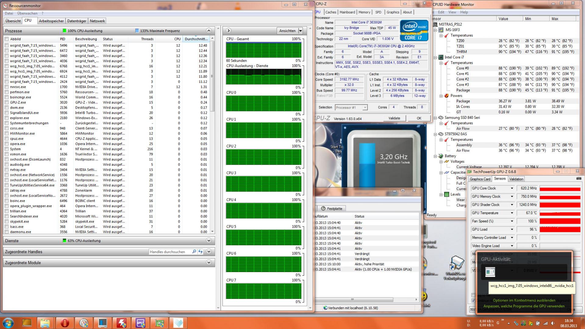

Nun habe ich 4 verschiedene Messungen (s. Screenshots) mit folgender Software vorgenommen: CPUID HWMonitor, CPU-Z, GPU-Z, Intel-Turbo-Boost-Technik-Überwachungstool und Windows-Ressourcenmonitor.
Zunächst alle Werte nach dem Neustart des Notebooks:

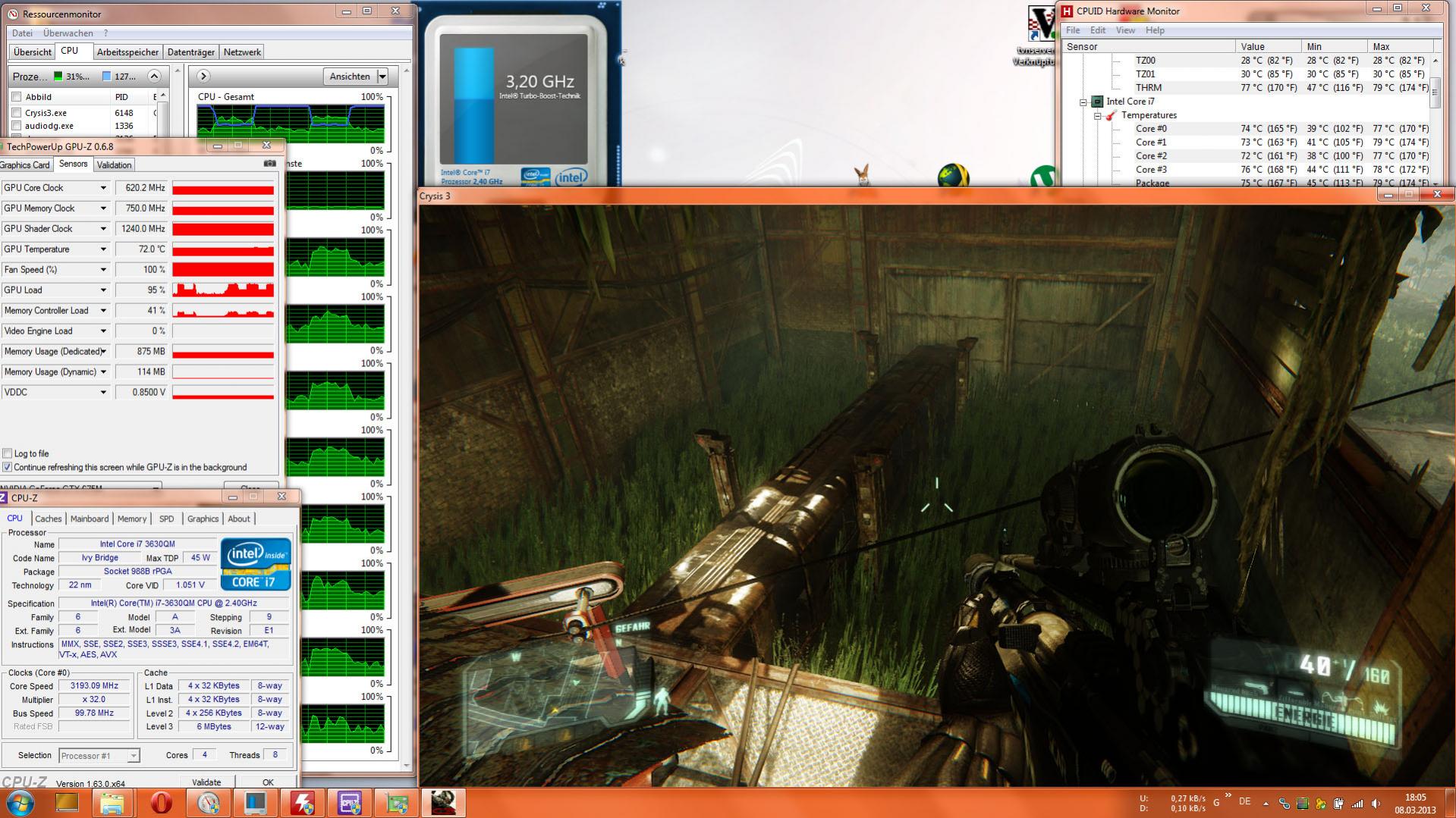

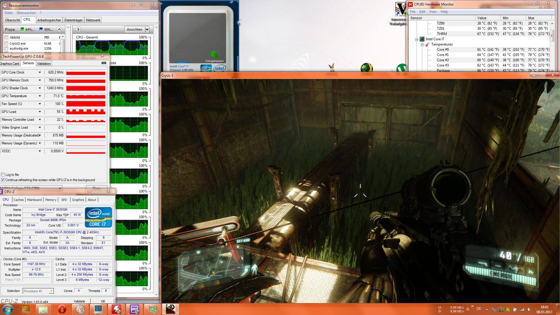

Nun alle Werte während ich Crysis 3 gestartet habe und gerade kein Slowdown habe:
Dann nochmal alles während eines Slowdowns:
Und zuletzt ein Stress-Test mit "BOINC", der 100% CPU und 100% GPU (zumindest die CUDA-Recheneinheiten) beansprucht:
Wie man sieht, sind fast alle Temperaturen, außer der GPU (72°), beim BOINC-Test höher, jedoch wurde während des BOINC-Tests der Turbo-Modus nicht einmal deaktiviert (ich habe es 10 min lang beobachtet), wie es bei den Crysis-Slowdowns der Fall ist... - Ich frage mich deshalb, woran das liegt, denn alle Temperatur-Werte sind beim Crysis-3-Test im grünen Bereich.

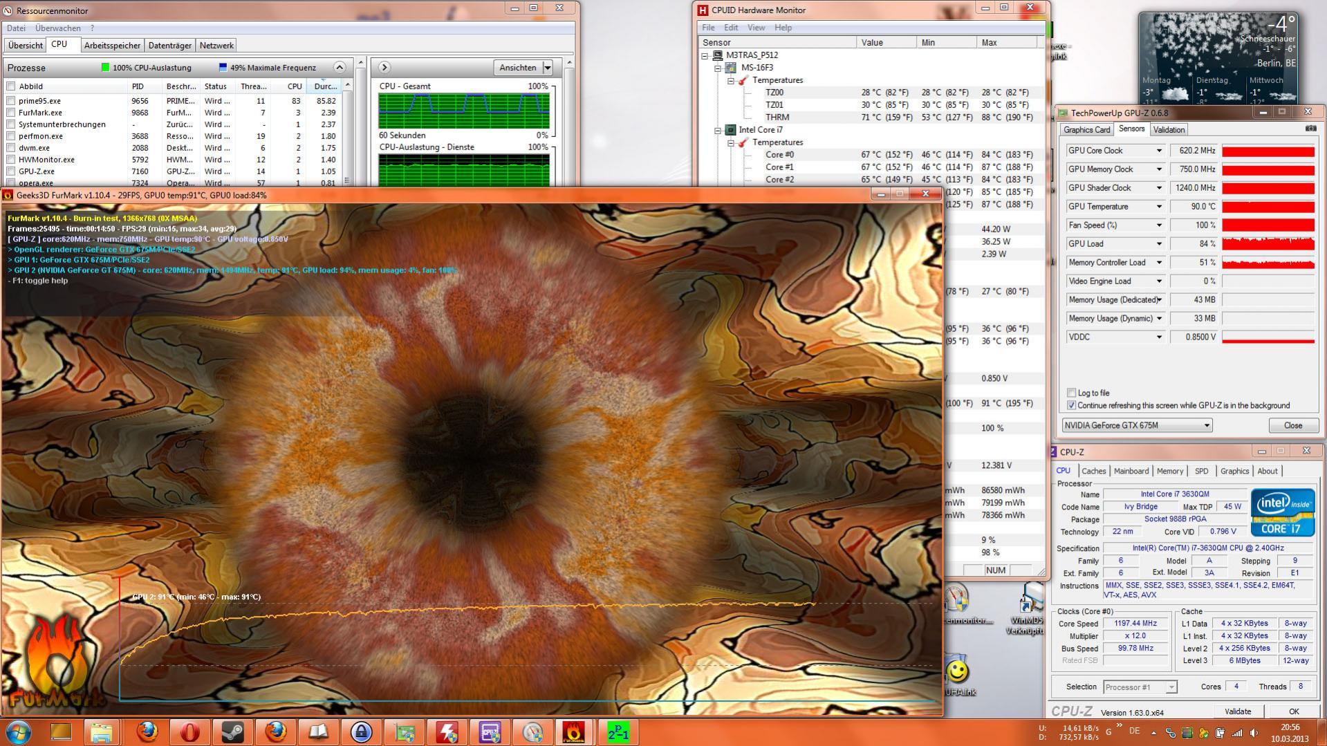

Ich habe noch drei weitere Tests gemacht, die evtl. zur Lösung des Problems beitragen könnten:

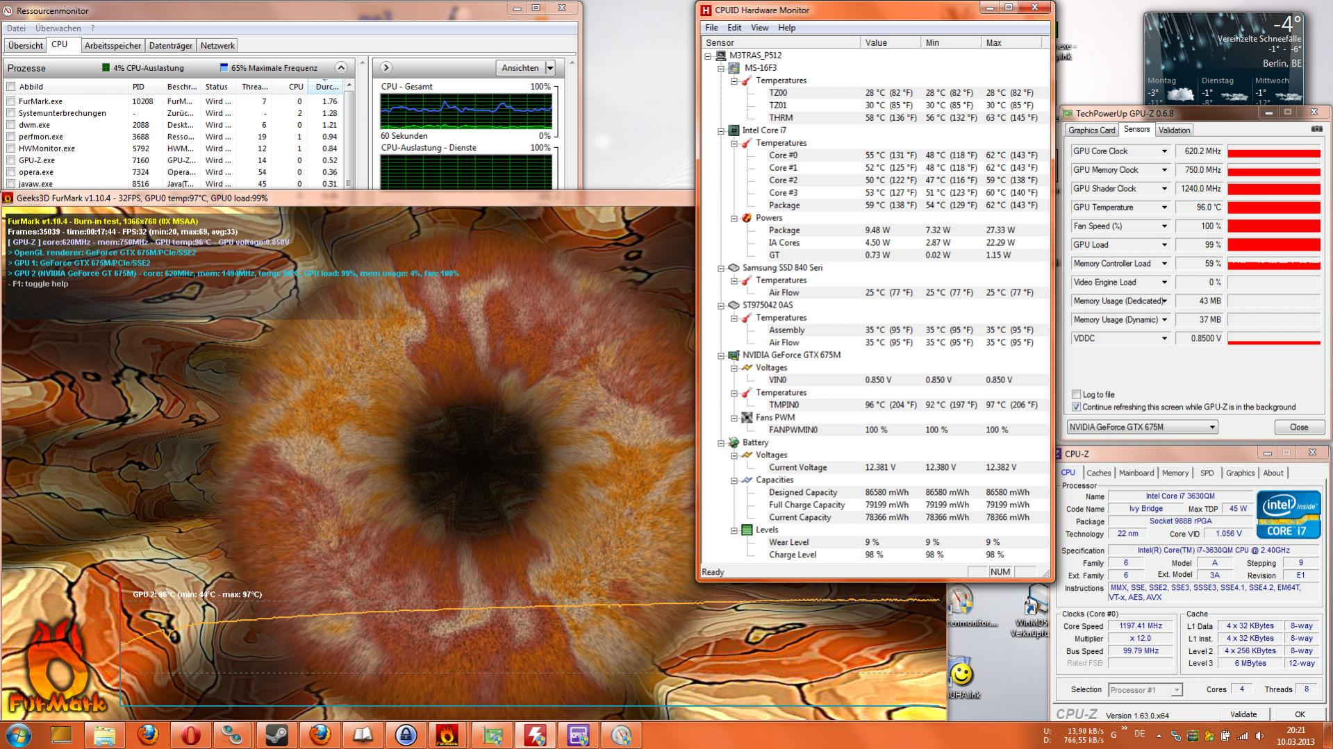

1. FurMark (17 min lang):
(Hierbei blieb die CPU immer bei 1,2 GHz...)
2. Prime95-64bit (10 min lang):
(Der Intel-Turbo blieb hierbei durchgehen an, also auf 3,2 GHz...)

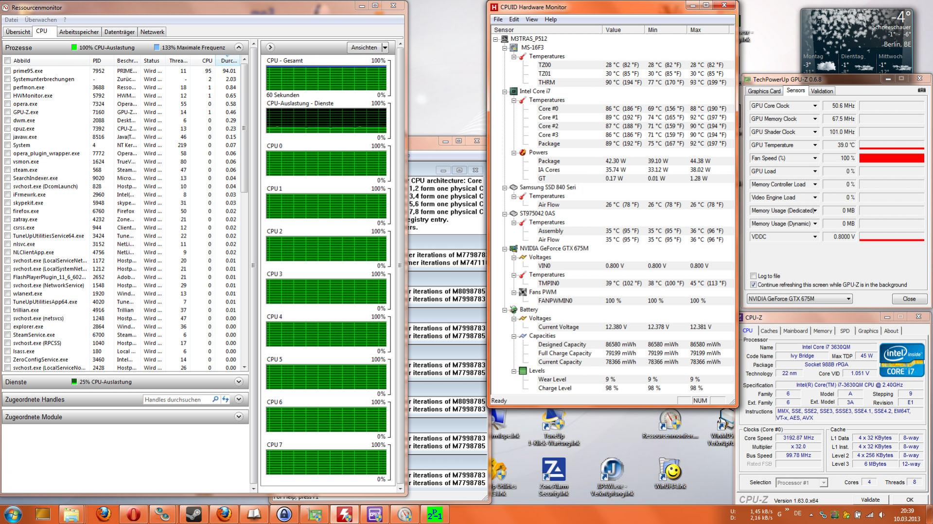

3. FurMark und Prime95-64bit gleichzeitig (15 min lang):
(Wie man am blauen Balken im Ressourcenmanager sieht, sprang die CPU immer zwischen 3,2 und 1,2 GHz [EDIT:] - ähnlich wie bei Crysis 3...)

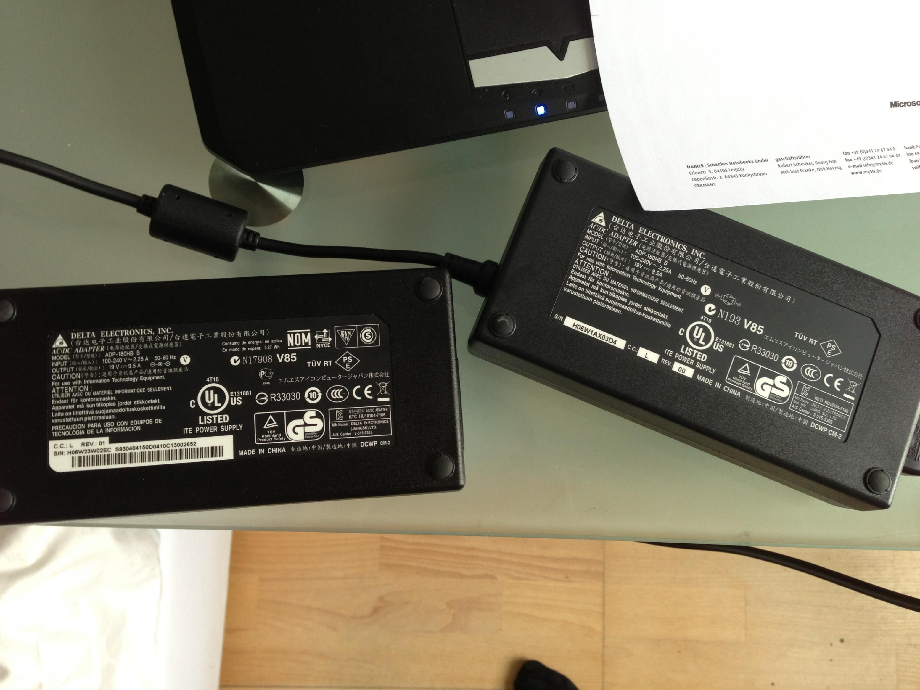

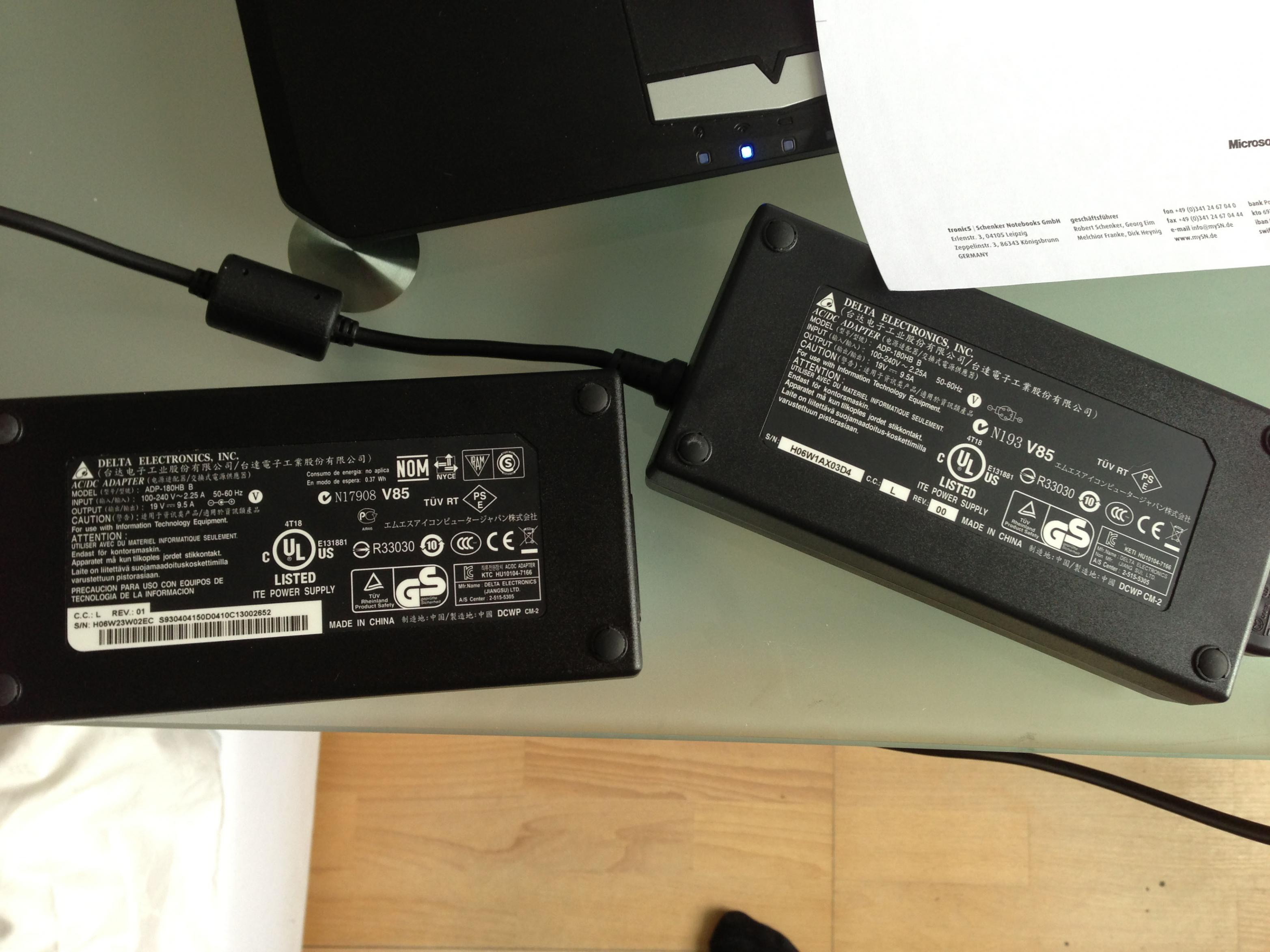

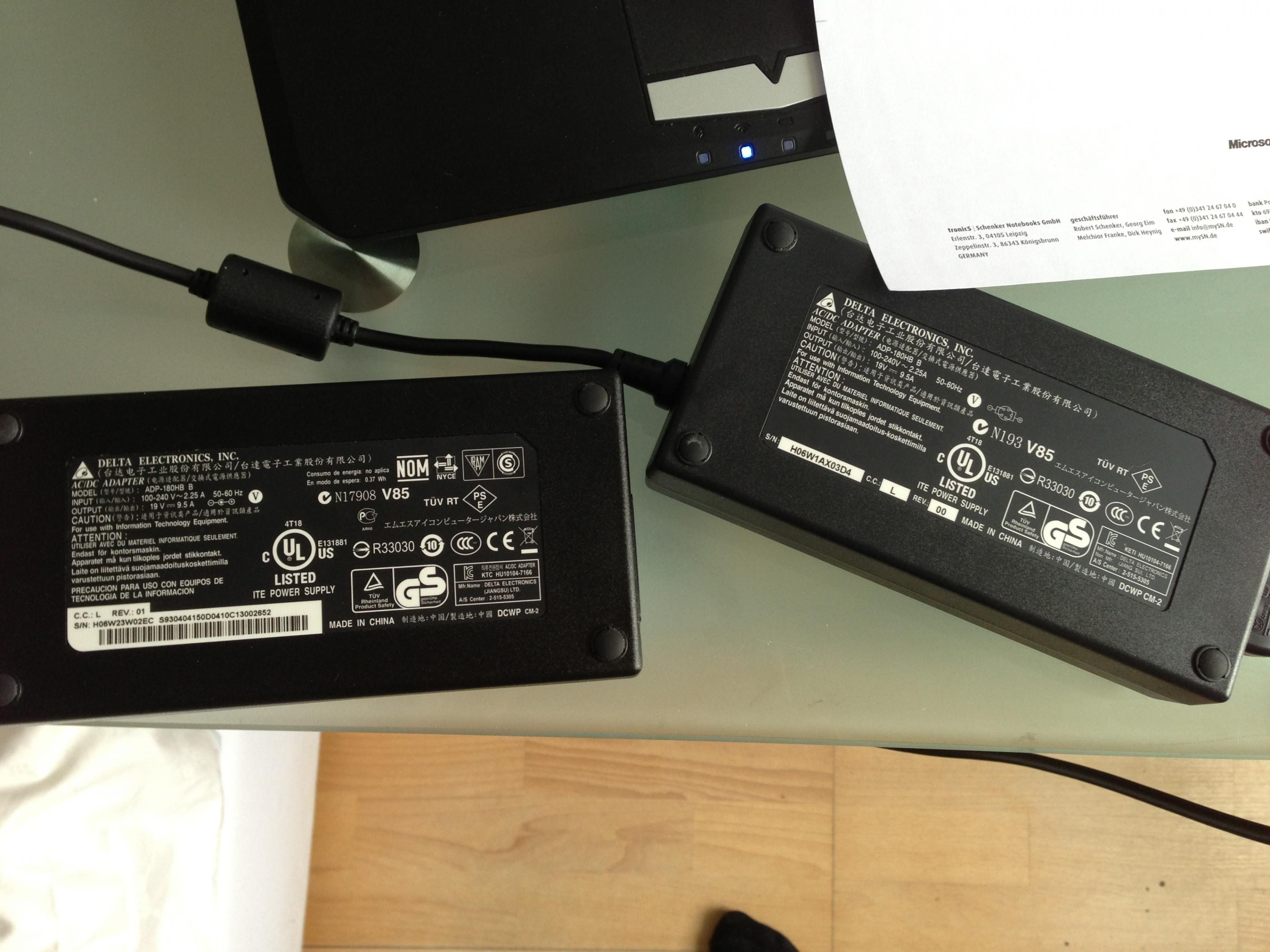

Ich habe gerade mal eben bei Google nach der Modelnummer des neuen und des alten Netzteils (beide sind identisch: "ADP-180HB B") gesucht und festgestellt dass es sich dabei allem Anschein nach nicht um ein 220-W-Netzteil handelt, wie in der Ersatznetzteil-Rechnung angegeben ist, sondern lediglich um ein 180-W-Netzteil. Kann es sein das ich das falsche Netzteil zugeschickt bekommen habe?
Hier ein Bild beider Netzteile (links das alte, rechts das neue):
Laut Herstellerspezifikation wird das Gerät auch "nur" mit einem 180W-Netzteil ausgeliefert, scheint eher ein Fehler auf der Rechnung zu sein ;)
Was für eine Leistung steht bei dir auf dem Typenschild auf der Unterseite des NB's?
Wenn gleich oder weniger 180 W, dann ist alles OK.
PS: Die Leistung des NT lässt sich auch einfach ausrechnen (^^ohne jetzt klugscheißen zu wollen :D)
P = U x I
P = 19 V x 9,5 A = 180,5 V/A = 180,5 W

Ich hätte doch gerne eine offizielle Stellungnahme von Schenker bezüglich des neuen Netzteils. Hier nochmal die Rechnung:
(EDIT: @Helibob: Auf der Unterseite steht nichts.)
Gibt ja noch ne andere Seite vom Netzteil. Das wird bei Abgabe von 180W ans Notebook wohl 220W aus der Steckdose ziehen.
