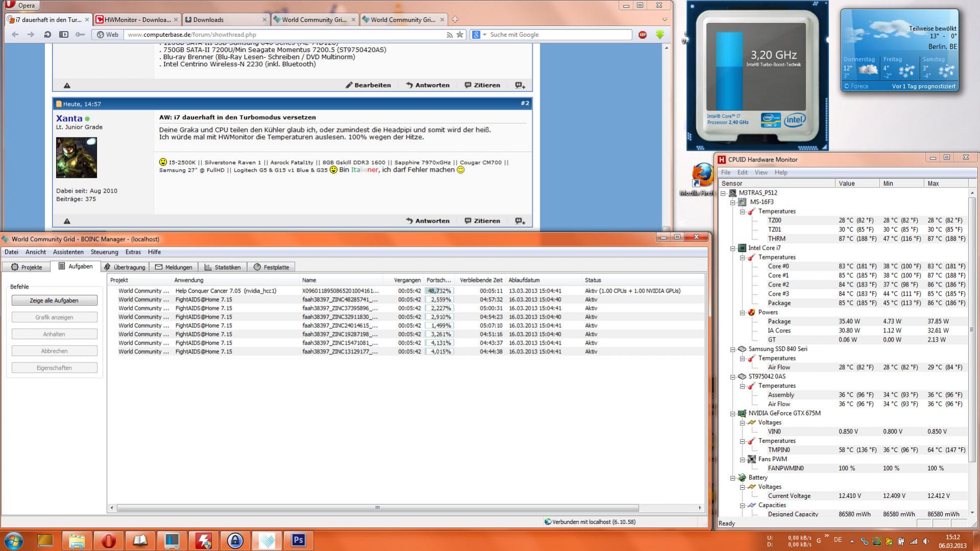

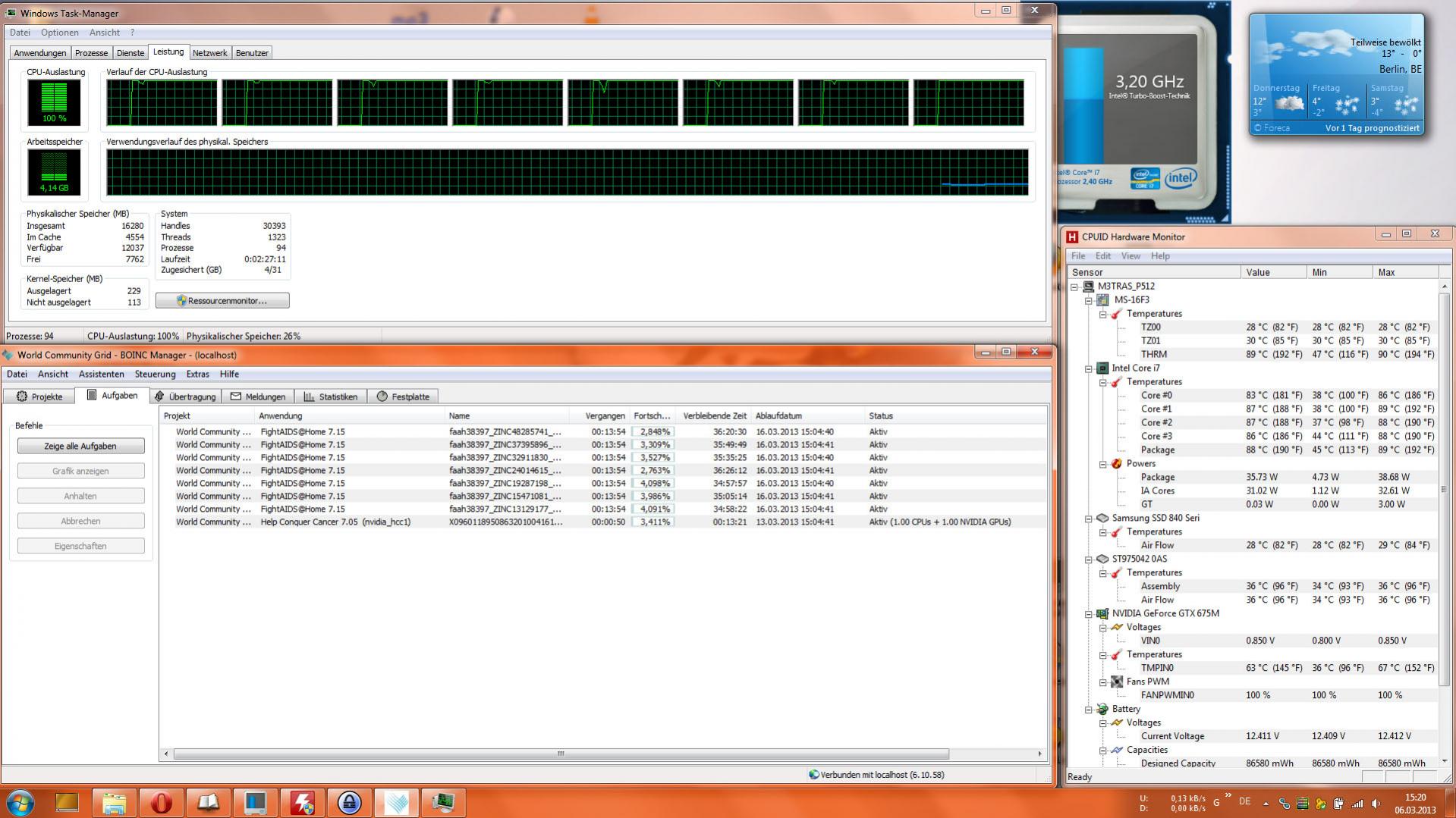

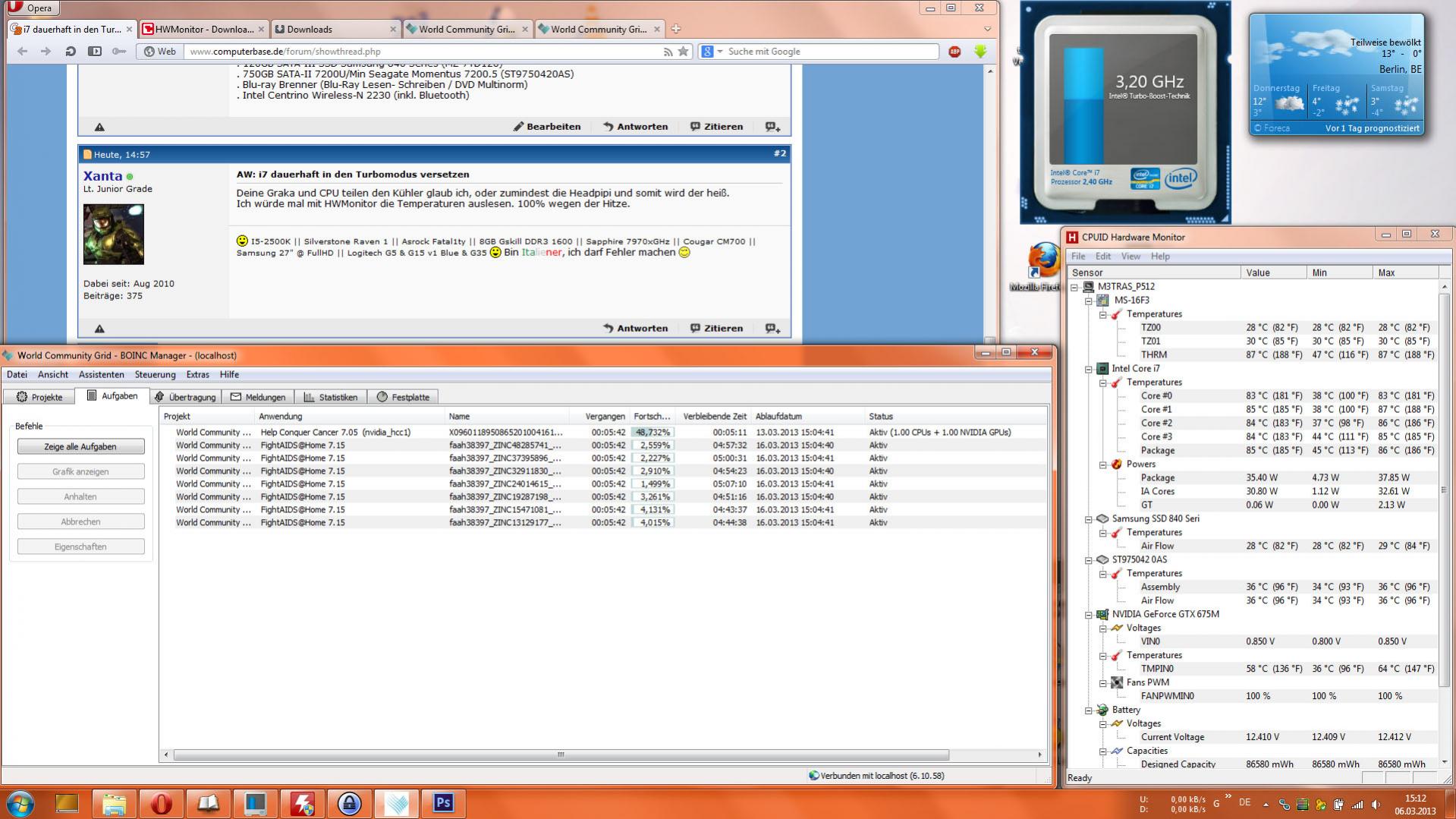

Ich lasse gerade BOINC laufen (diese Berechnungssoftware) und habe 100% Auslastung der CPU und der GPU (s. Screenshot), und er bleibt konstant bei 3,2 GHz.
D.h., wie gesagt, dass Crysis zwischendurch mal weniger CPU braucht und deshalb Turbo kurz runtergeschraubt wird...
EDIT: Und es werden ALLE Kerne voll ausgelastet (s. 2. Screenshot):
Du hast ein Notebook. Da sind CPU und GPU Kühlkörper zusammengeschaltet. Dein Notebook ist schlecht designt und kann die Hitze von beiden zusammen nicht abführen. Das ist sehr oft so bei schlechten Gamingnotebooks.
BOINC braucht nur die CPU und die GPU ist kalt-> kein Problem. Crysis3 welches alle CPU Kerne braucht und die Grafikkarte gleichzeitig auch voll auslastet braucht 2-3 mal so viel Leistung wie BOINC alleine. Lass Furmark + BOINC laufen und du wirst sehen wie die CPU heruntertaktet.
Nö ... die Kiste wird zu Warm und verfällt ins Throttling.

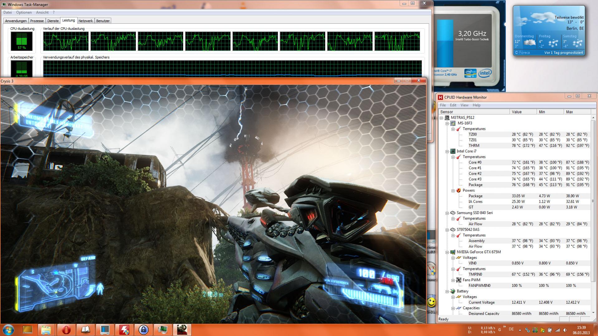

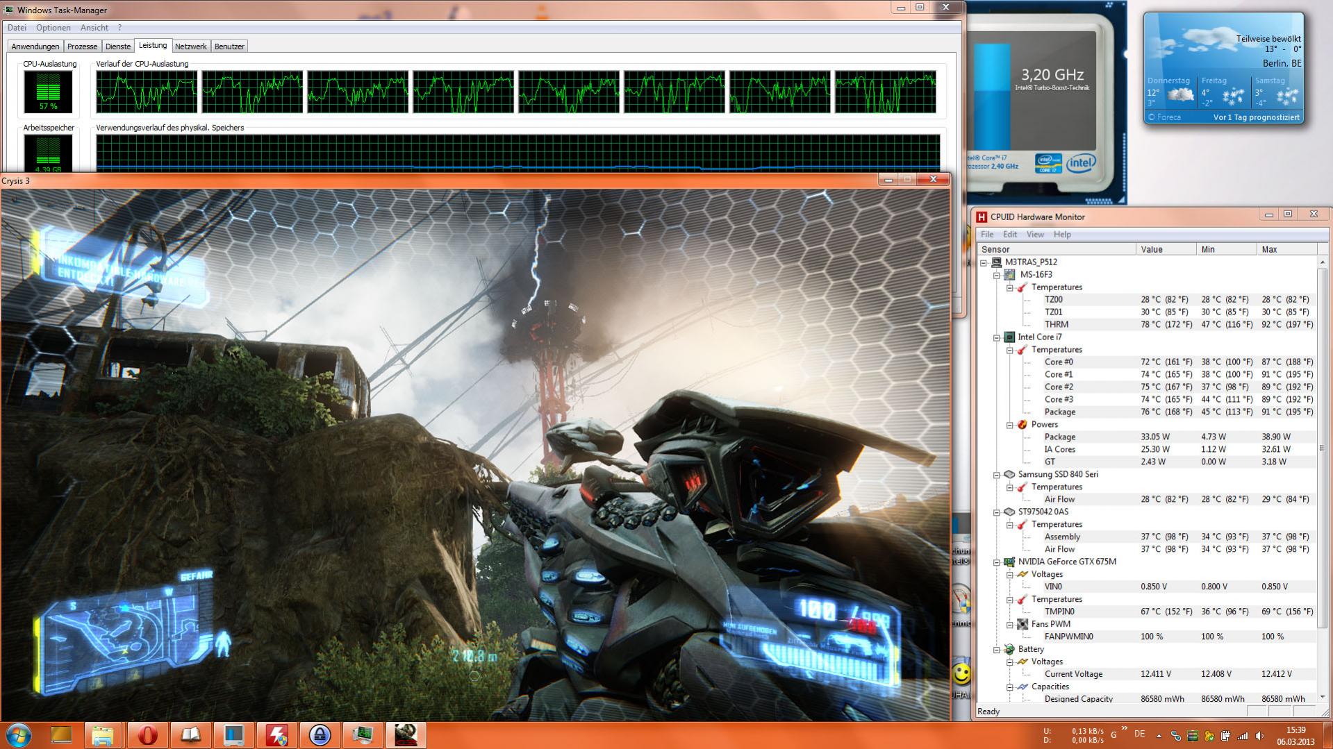

Und jetzt nochmal nach dem Crysis zocken :)
Deine CPU wird ja 85°C heiß....ist klar das die dann ab und an runter regelt.
Mobile CPUs sind für viel höhere Temperaturen ausgelegt. Seine ist bis 105° im Normalbetrieb.
Trotzdem denke ich, dass es in Crysis an der Temperatur liegt.

Chipsatz und CPU über 90°, da hast du es.
2 Kerne über 90°C.
Gut möglich, dass er da genau die Grenze zieht und runtertaktet.
jo nach dem c3 zocken ...steht bei cpu 91° max...da würd ich dann auch kein turbo mehr aktivieren und auf standart runterTakkten
