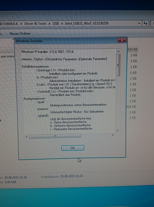

Zum Besseren Verständnis:
Ich führe die Setup.exe des Treibers aus, dann erscheint folgender Dialog:
Nach der Bestätigung mit "OK" passiert nichts mehr.
Da scheint die Setup.exe nur als Wrapper zu laufen und die innenliegende MSI falsch aufzurufen.
Versuch mal die EXE zu entpacken (z.B. mit 7-Zip) und dann die MSI direkt auszuführen.
Die von mir verlinke Version ist sogar eine 7-Zip, einfacher geht es nicht, aber dennoch, aus der setup.exe kann man keine msi extrahieren. Auch nicht mit dem Universal Extractor.

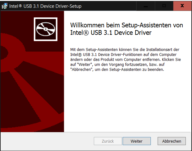

Die Datei nach dem runterladen entpackten und im Gerätemanager klickt man rechts auf das USB 3.1-Gerät, Treiber aktualisieren, Ordner zeigen mit dem soeben entpackten ZIP und schon sollte der Treiber gefunden werden.

Gar keins, sondern ich habe eine VM benutzt.
Außerdem habe ich den Treiber gar nicht installiert, sondern lediglich das Installationsprogramm gestartet. Bevor man dann auf weiter klicken müsste, habe ich dann die vom Installer ausgepackten Dateien aus dem Temp-Ordner kopiert.
Also so frisch wie es geht und ohne den Installer-Wrapper.
