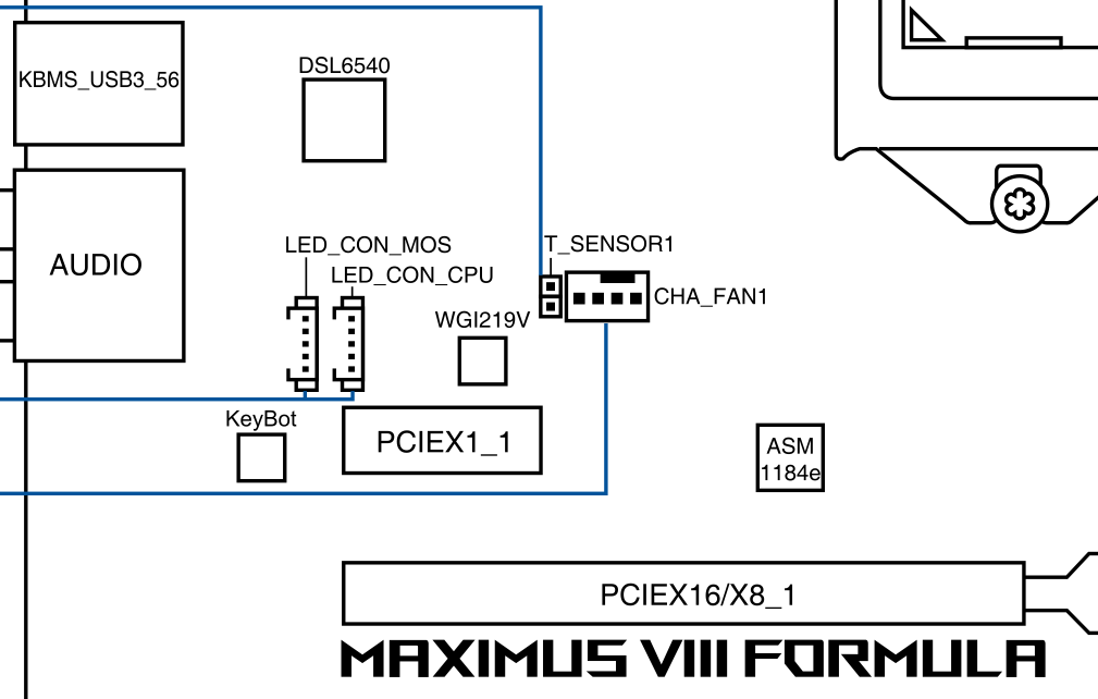

Laut Abbildung im englischen Handbuch des Mainboards (PDF-Seite 23) ist der verbaute Chip ein Intel DSL6540, das wäre in der Tat ein Thunderbolt-Controller:
http://ark.intel.com/de/products/87402/Intel-DSL6540-Thunderbolt-3-Controller
Weshalb dann in den Mainboard-Spezifikationen kein Thunderbolt 3 aufgeführt wird, ist etwas seltsam...

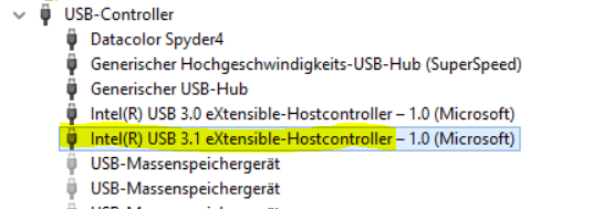

Unter W10 gibt es schlicht keine extra USB 3.1 Treiber, die bringt das OS schon mit.
