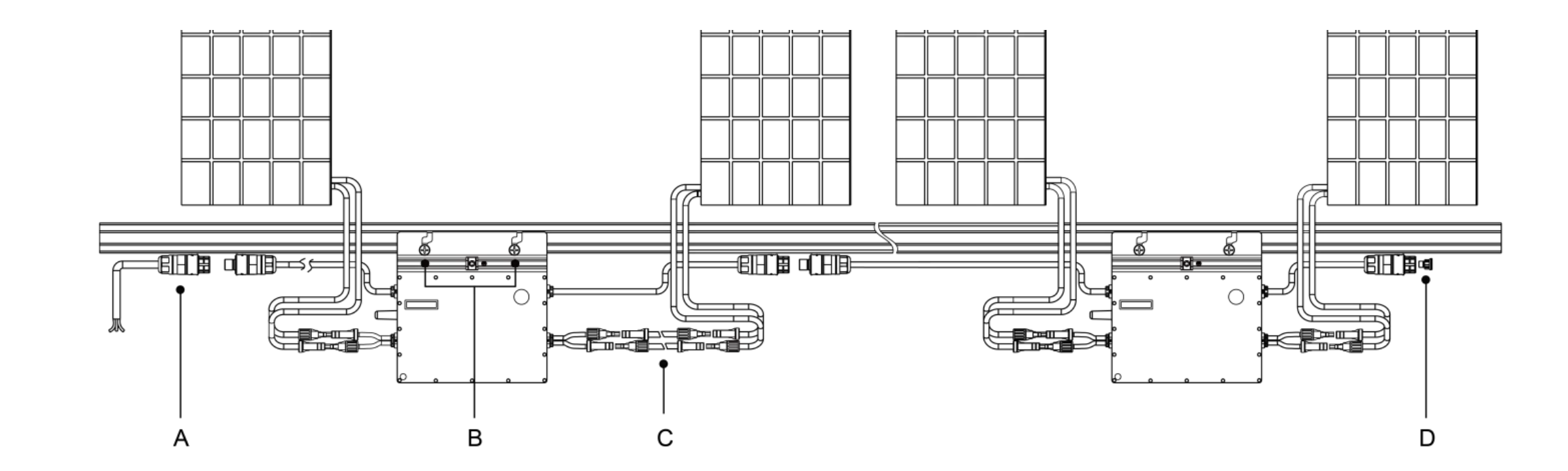

Nun sind beide Anlagen wie folgt miteinander verbunden:
Wegen der Grenze bis 800 Watt, hatte ich beide Wechselrichter auf 50 % gedrosselt.

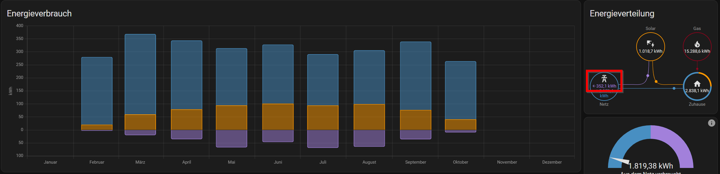

In meinem beispiel habe ich bisher 352kWh verschenkt.
Wenn ich nun mit meinem Arbeitspreis von 31 Cent rechne sind das 109 EUR.
Bei Anschaffungskosten von ~1000 EUR für eine Akkulösung wäre der ROI im Idealfall nach knapp 10 jahren erreicht. Bis dahin ist der Akku platt und ich müsste eh neukaufen. Daher für mich sinnlos.

Bei bis heute verschenkten 250 kWh zu 28,04 Cent komme ich nur auf 70 EUR. Da wird man ernüchtert, wenn man es so betrachtet. Da lohnt sich die Zeit, darüber nachzudenken, auch nicht.
