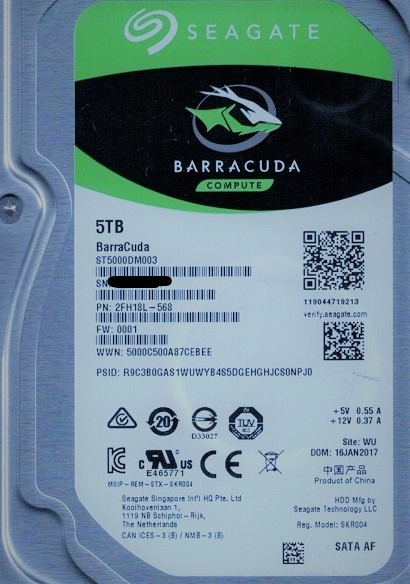

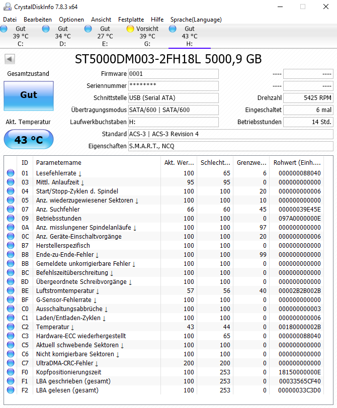

Es ist zur Zeit eine Seagate Barracuda OEM - ST5000DM003-2fh18L
5000,9GB (4,54TB Netto)
Firmware 0001
Mit 5425rpm
Cache? (Cache wird leider nicht ausgelesen von CrystalDiskInfo vermutlich 128MB oder 256MB)
Technik? SMR vermutlich
Platter? 4 oder 3
Köpfe? 6 vermutlich 8 oder 6?
SATA600/USB3.0/Format C: ca. 11Std. via USB 3.0 läuft noch jetzt bei 80% Error free ...

Hier mal ein Foto das Teil nennt sich Seagate Barracuda Compute (Meine schaut genauso aus, nur jünger von 2018)

Habe sie zu erst Formatiert (Komplett) SMART blieb sauber.
Jetzt läuft die Übertragung Temps sind bei max. 43°c.
Noch ist sie im original ALU Gehäuse hatte es nur zum Glotzen mal geöffnet, mein 4Bay ist am PC via eSATA und die 5TB am USB3.0 die Datenübertragung ist fast immer bei 125Megabyte pro Sekunde, ab und zu fällt sie kurz auf ca 87MB/s, keine ahnung wieso. Bin jetzt bei 1,95TB.
Beim Kopieren vom PC auf die gehen 155MB/s, etwas schneller.

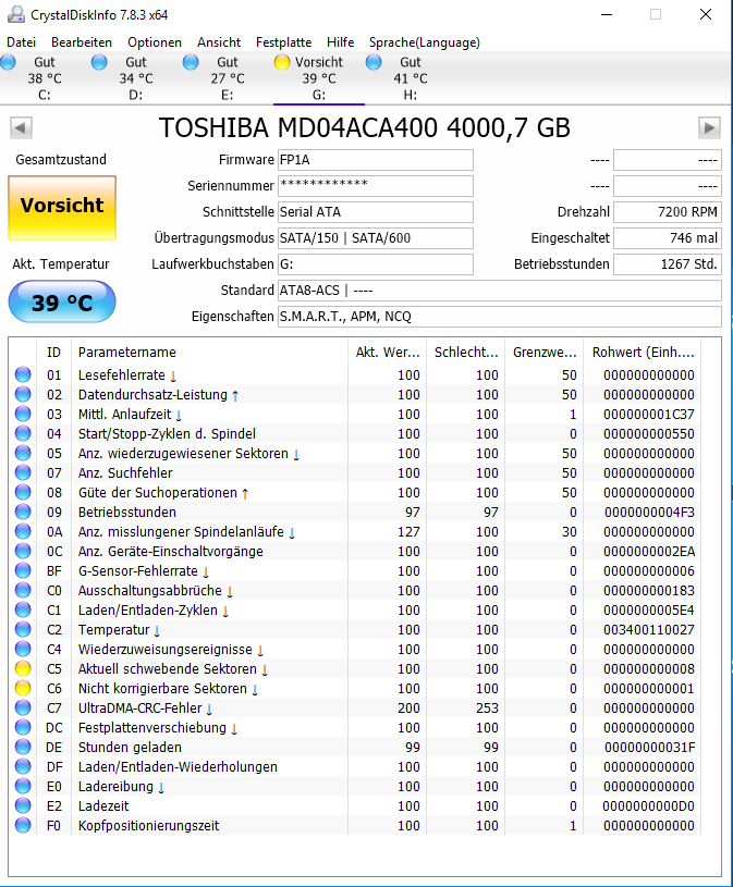

Die drei 2TB Platten sind 6&5 Jahre alt waren immer in der Bay, alles ausgebaute OEM. Die 4TB Toshiba hat genau 1 Bad Sektor nach über 4 Jahren, mal sehen ob der nach Format verschwindet, ansonsten ist ja jetzt die 5TB als Ersatz da
Die Bay schaltet die HDD´s die nicht in Verwendung sind automatisch in Sleepmodus, wenn ich mir zwei Filme a 90min ansehe pro Tag, geteilt durch 4 Platten, kannst du dir ja ausrechnen wie wenig Last pro Jahr da zusammen kommt. In einem richtigne NAS würde ich das nicht machen, klar.
Ja wie gesagt läuft seit Jahren wie eine 1 alles. 100% Sicherheit hat man leider nie, klar.
Da schau mal nach über 4 Jahren, sind die Werte noch ok. Sie mal die Laufzeit 1267 Stunden. Waren ein Paar Filme
NT: Dieser eintrag kam nach einem Stromausfall, deshalb Vermute ich das nach einem LL-Format alles wieder gut ist. Mal sehen was nachher ist. Wenn nicht hat sie ihren Zweck ja erfüllt 4+ Jahre finde ich i.O.
