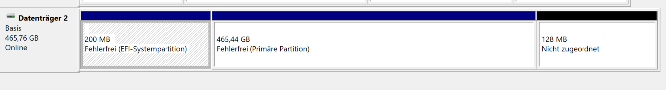

die externe Intenso Memory Home HDD wird nicht mehr erkannt (Anschluss über USB). Bis jetzt war sie immer nur an dem MAC meiner Freundin angeschlossen; funktionierte jedoch dann nicht mehr. Deshalb habe ich sie unter Windows 10 getestet und auch dort wird sie nicht erkannt.
Beim Anschließen kommt der Windows "Anschließsound", aber unter "Geräte und Laufwerke" taucht die Festplatte nicht auf. Die Festplatte dreht sich auf jeden Fall im Gehäuse.
In der Datenträgerverwaltung steht kein Dateisystem für den Datenträger und auch ist sie angeblich zu 100% frei. Ebenso sollen 200 MB von einer EFI Systempartion sein?

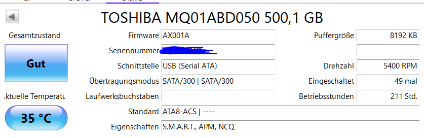

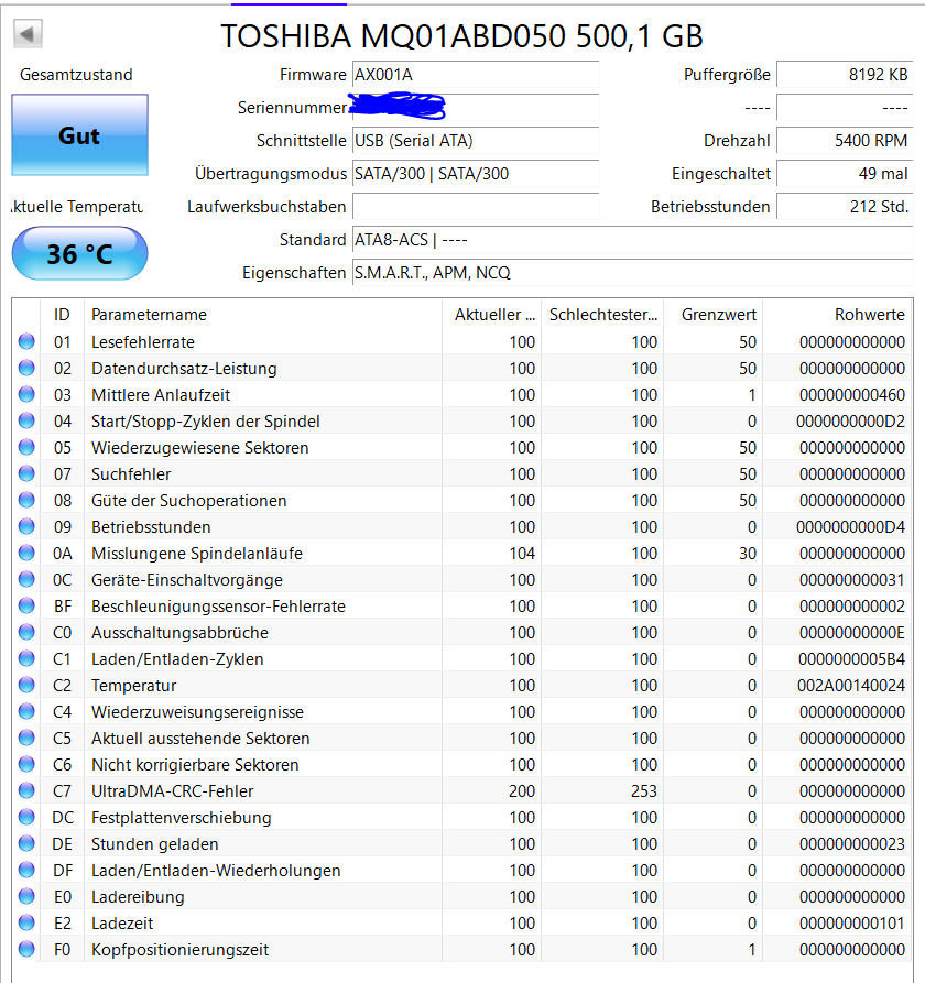

Was sagt CrystalDiskInfo zum Zustand der HDD?
Dr. McCoy schrieb:
Bitte das komplette Ergebnis posten und dabei vorher das Fenster nach ganz unten aufziehen!

Kann man denn aus dem Ergebnis das grundsätzliche Problem ablesen?

Eigentlich sieht an der Festplatte doch alles recht gut aus. Aus den Fenstern erkennt man leider nicht, wie die Platte formatiert ist. Mit MAC kenne ich mich nicht aus, aber evtl. ist es weder FAT noch NTFS, sondern ein Format, das von Windows nicht unterstützt wird => Apple File System (APFS) ? Ganz simpel wäre ja, dass lediglich der Laufwerksbuchstabe fehlt, den man in der Datenträgerverwaltung ziemlich einfach zuordnen kann.
Ich würde den PC mal mit einer Linux-Live-CD booten, evtl. wird damit die HDD erkannt. Sollte das der Fall sein, kann man die Daten kopieren und die Platte danach Windows-gerecht neu einrichten (NTFS).
