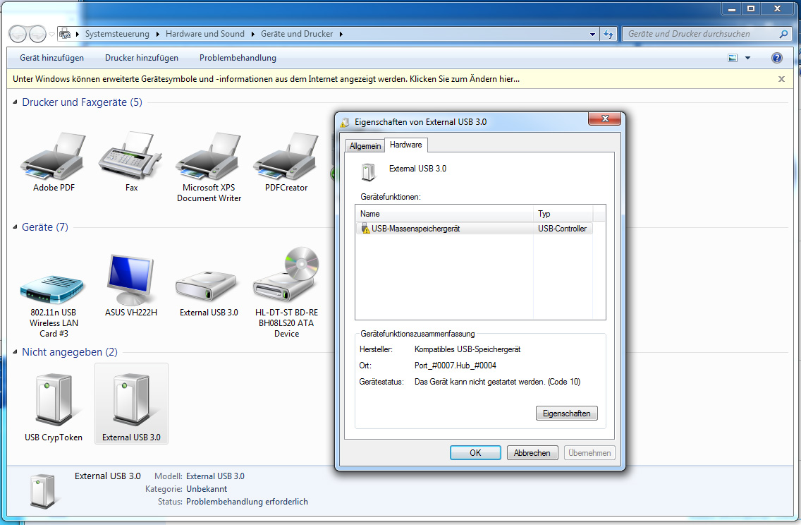

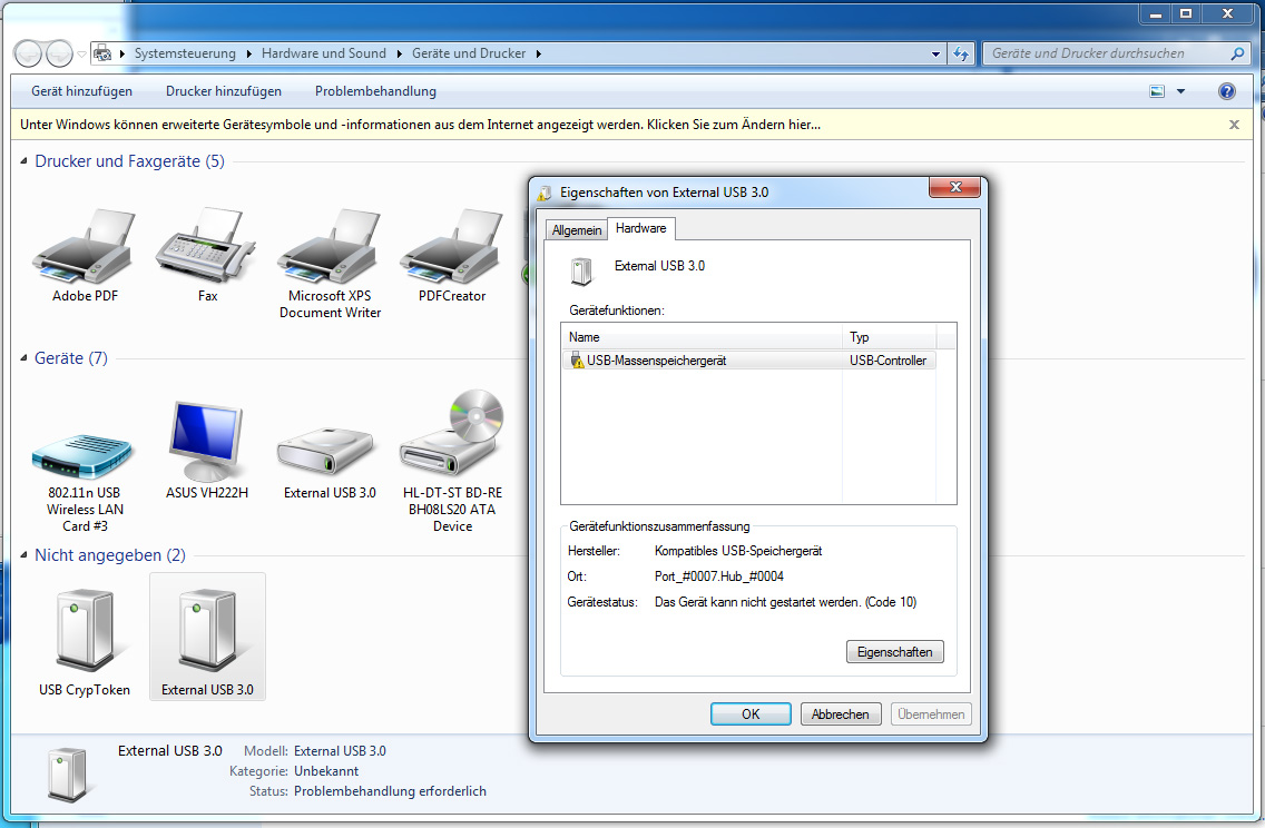

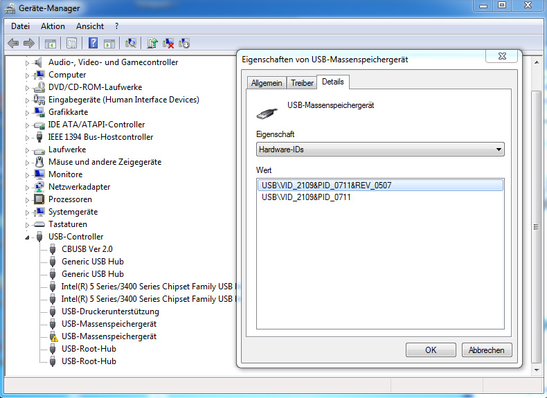

In dem Geräteliste erscheinen beide Festplatte - die gut funktionierende 1TB Platte unter Geräte, die 2 TB Platte unter Nicht angegeben. Ein Rechtsklick auf die 2 TB Platte ergibt unter den Eigenschaften das das Gerät nicht gestartet werdenkonnte (Error Code 10) (Bild 1). Bild_1.jpg
Ein Versuch den Teriber zu aktualisieren ergibt das die installierten Treiber (usbstore.sys sowie driver.sys und partmgr.sys) aktuell seien.

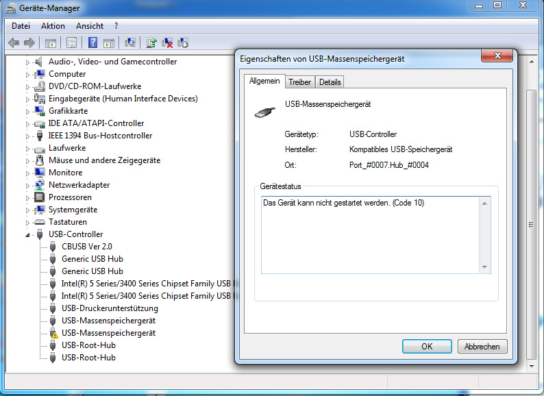

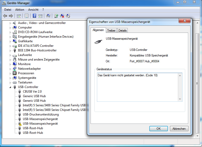

Im Geräte manager werden auch beide Festplatten gelistet - die 1 TB Platte regelmäßig, die 2TB Platte mit einem gelben Warndreieick - ein Rechtsklick- Eigenschaften ergibt wieder Error Code 10 (Bild 2).

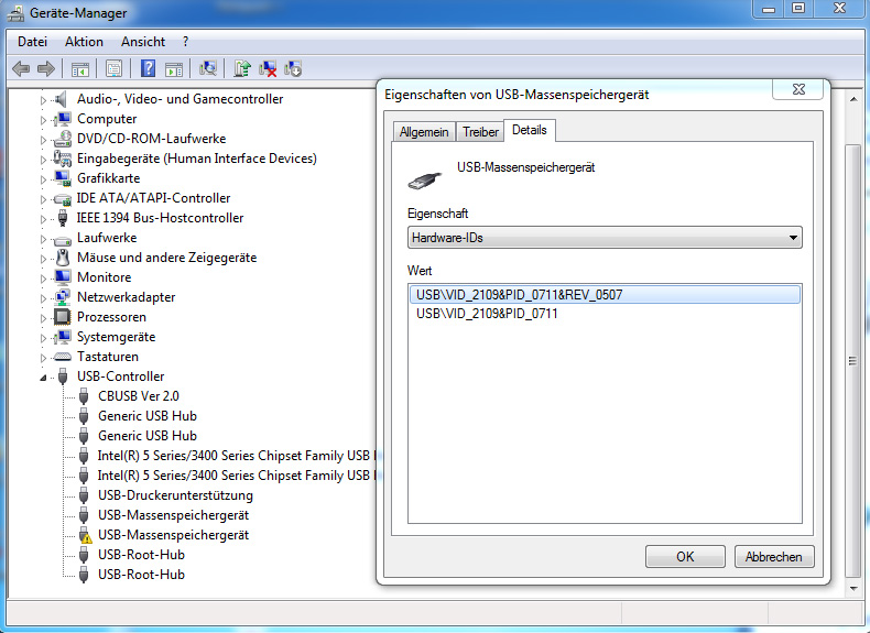

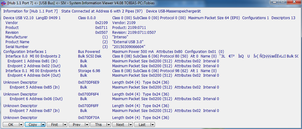

Unter den den Details können aber die Hardware Details sehr wohl abgerufen werden (Bild 3).

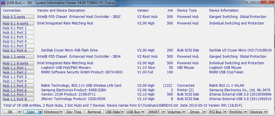

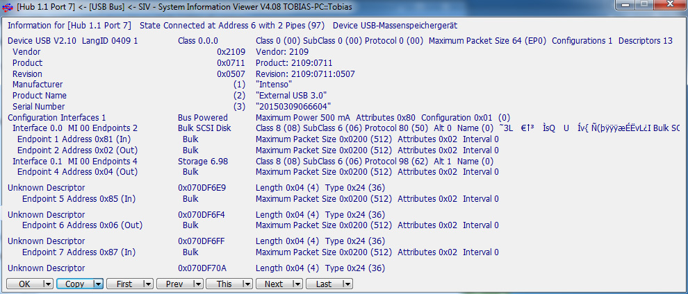

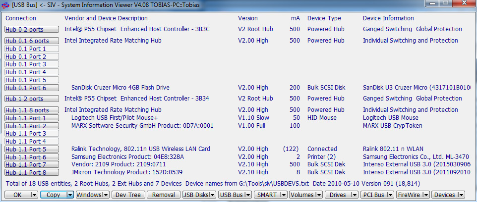

Entschuldigt bitte den langen Text - die 2 TB Platte funktioniert ja - es geht ir nicht darum, die Daten zu retten, ich kann sie einfach an meinen alten Laptop anschliessen. Es geht mir nur darum sie an meinem PC zum laufen zu bringen. Ich habe gerade nocheinmal ein System Information Viewer (SIV) gestartet - dieser erkennt die 2 TB Platte (Bild 4)
und kann auch spezifisches zu dieser Platte auslesen (Bild 5).
