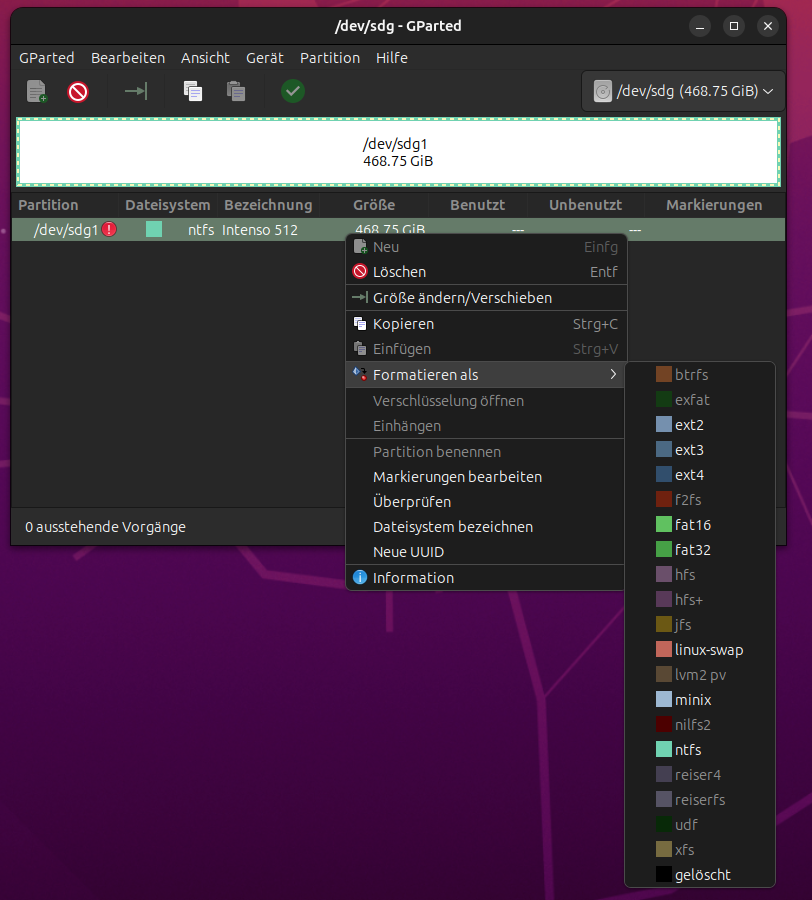

Hui! - Nachdem ich den Stick mit NTSF formatiert habe, bietet mir GParted die Möglichkeit den ihn zu formatieren. - Plötzlich habe ich "zig Formate" zur Verfügung! - Da mir mein TV nur NTSF und FAT32 bieten, um meine Filme zu gucken, werde ich jetzt FAT32 probieren, in der Hoffnung, dass das jetzt wieder etwas zügiger geht. - Die Filmdateien sind nicht größer wie 4 GB. Max. 2 GB.

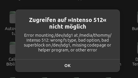

Auf einmal kann ich den Stick unter Ubuntu nicht mal mehr einhängen! - S. Pic

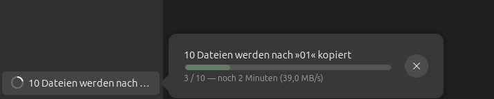

Ich habe ihn jetzt auf FAT32 formatiert, und kann ihn jetzt wieder einhängen!
Speed s. Pic. - Stimmt nicht ganz: 31 - 33 macht er durchgängig!
