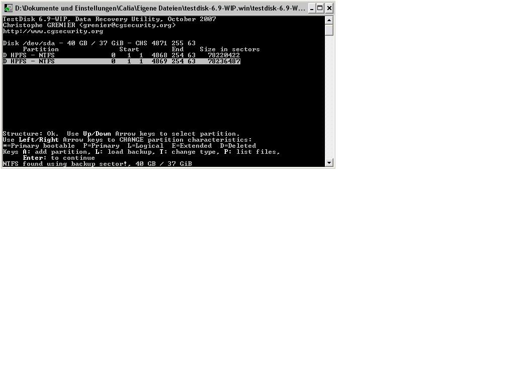

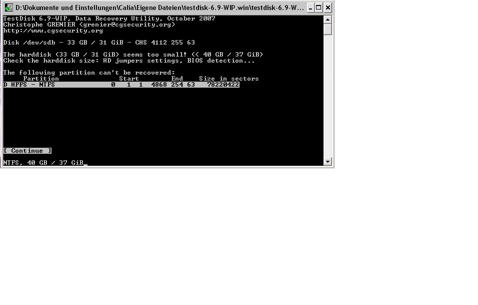

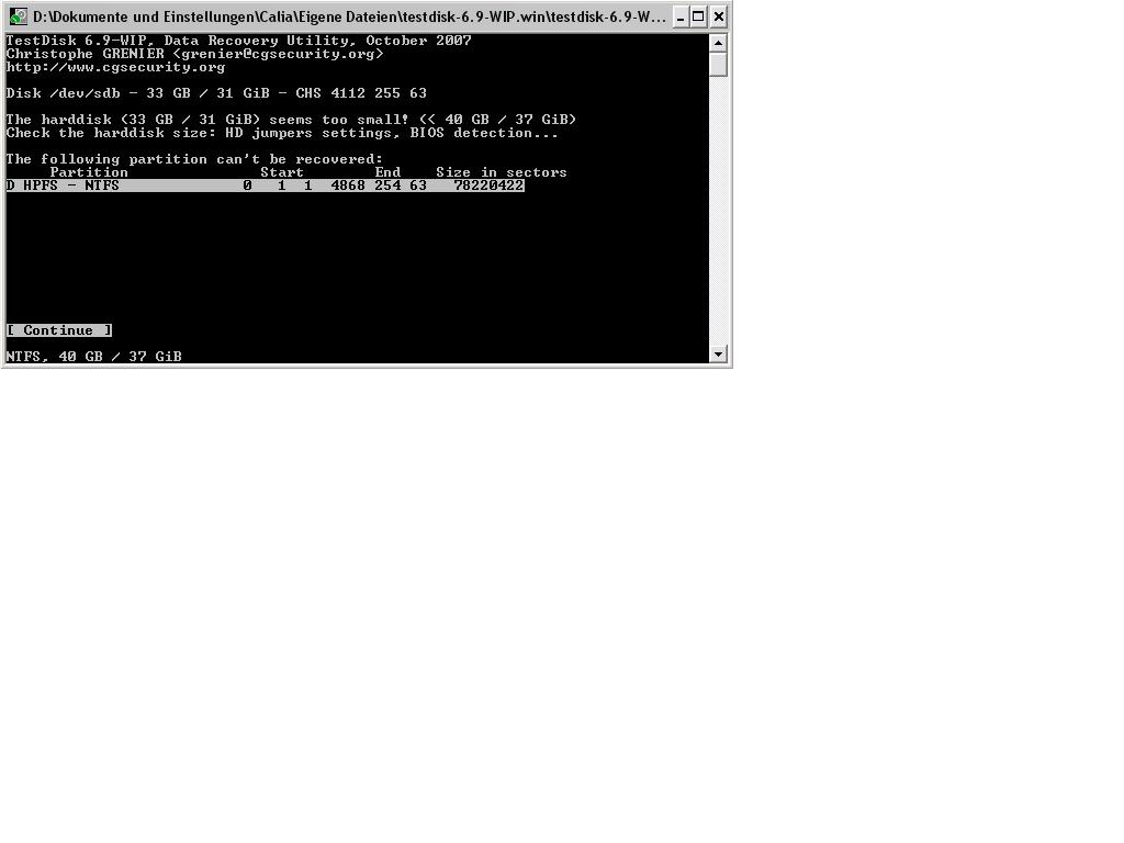

Es sieht mir danach aus, dass Dein Mainboard keine Festplatten größer als 32 GB unterstützt, oder an der Festplatte ist ein Jumper auf 32 GB gesetzt. Überprüfe das bitte mal.
ok erledigt....Testdisk nochmal laufen lassen.....ergebnis siehe unten ;)

Wenn Du vorsorglich wichtige Daten in Sicherheit bringen willst, kannst Du es über den zweiten Screen mit c (copy files machen).

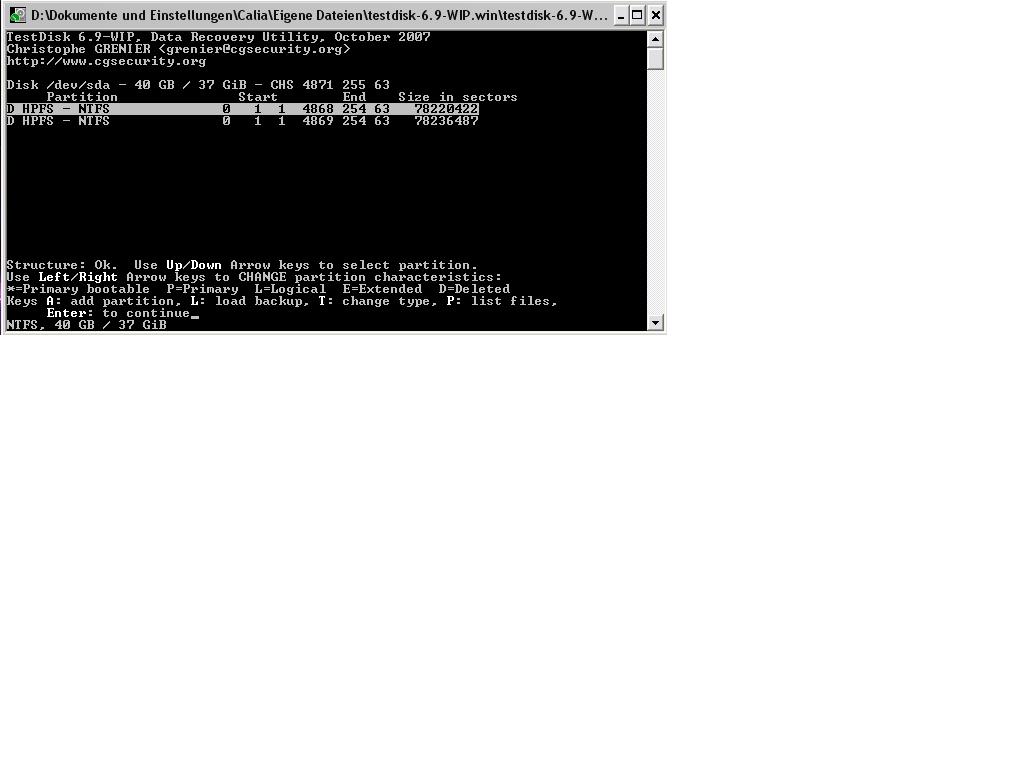

In den beiden letzten Bildern sind jeweils die beiden Partition-Einträge markiert, hast Du für jeden p gedrückt und den Inhalt überprüft? Beide Einträge wären möglich, ein Eintrag ist um einen Cylinder größer, nur die Option p könnte da noch sieben, so daß eine evtl. rausfällt.
Eine direkte Wiederherstellung würde folgendermaßen ablaufen:
Im Bild 2 oder 3 wird per Taste t (type) auf Stern (*) umgesetzt, da es sich ja bei Dir um ein bootbares Laufwerk handelt, jetzt ist es auf D für deleted gesetzt (weitere Möglichkeiten wären P für primär und L für logische Partition). Über Write und eine Sucherheitsabfrage wird die Änderung auf die Disk geschrieben.
Nach dem Reboot des PCs, den sicher anlaufenden chkdsk erst einmal mit beliebiger Taste abbrechen um das Ergebnis zu überprüfen.

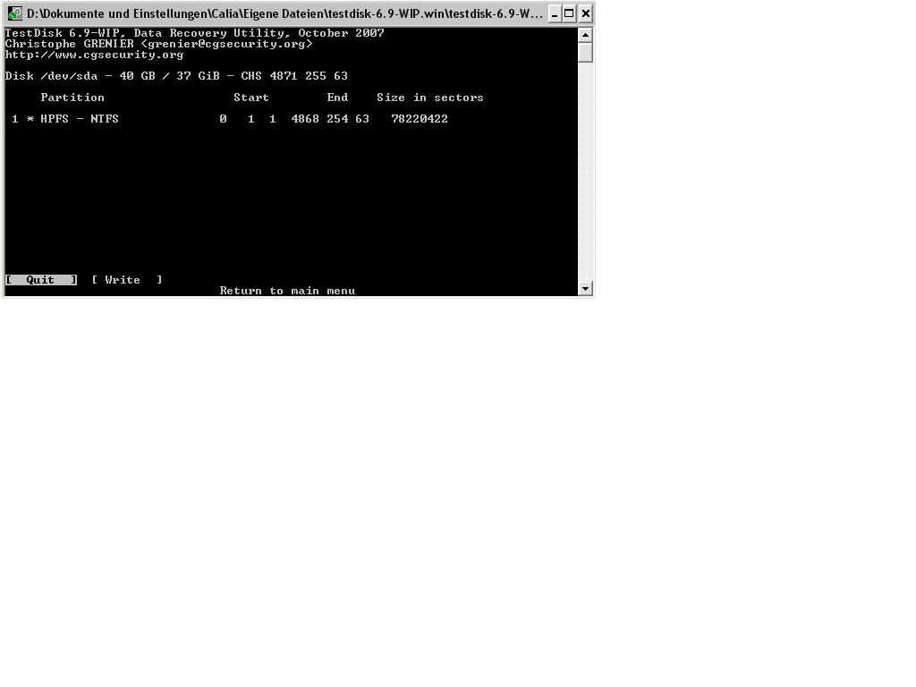

Also beim ersten zeigt er mir bild 2 an und beim 2ten schreibt er:
No partition found or selected for recovery
Eigentlich hat das Laufwerk nur 1 Partition hatte es damals nicht unterteilt....*kopfkratz*

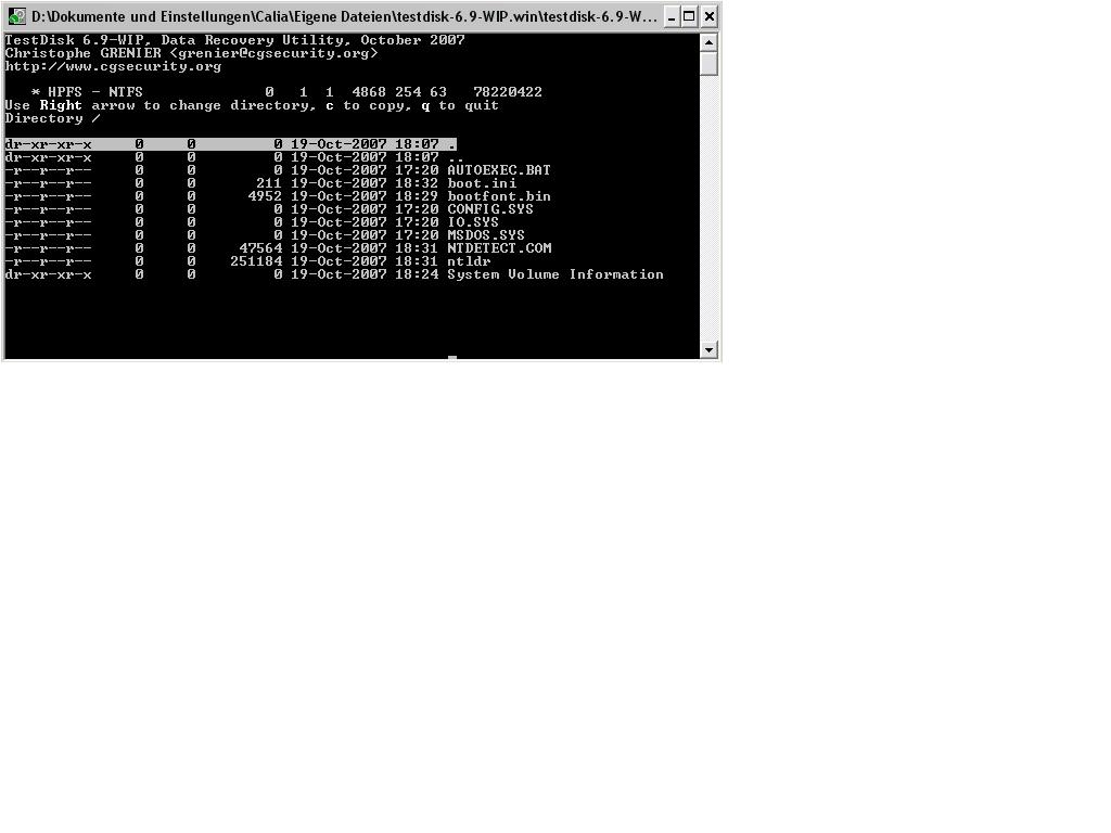

Es sind nur leider zwei Einträge in der Patitionstabelle, daher die Überprüfung mittels p.
Wenn für den zweiten Eintrag nichts gelistet werden kann, ist der erste Eintrag die verlorene Partition, dann würde die Wiederherstellung wie oben beschrieben laufen. Mit dem Cursor auf die erste Zeile bzw. Partitionseintrag, mit T (change Type) auf * (Stern) setzen, Enter, dann Write und o.K., nach dem Reboot erst einmal chkdsk mit beliebigen Tastendruck abbrechen und das Ergebnis überprüfen.

Halt Stop....habe gerade gesehen das die Partition immernoch als D angezeigt wird...

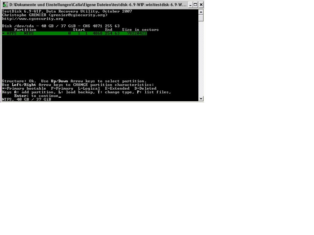

also nochmal hab mit den Cursortasten die Partition als Primary bootable markiert....siehe Bild 1
wenn ich nun t drücke erscheint das Fenster: siehe Bild 2
und bei bild 2 weiß ich nun nicht was ich da machen soll...

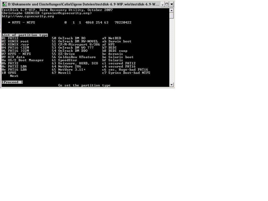

wenn ich bei Bild 1 mit enter bestätige folgt die abfrage y/n die ich mit y bestätige und dann komme ich zu bild 3....da auf write und dann folgt bild 4....wenn ich da mit ok bestätige komme ich zum analyse bildschirm...

In Bild 1 wird sie schon richtig erkannt mit NTFS, daher ist es hier überflüssig zu verändern.
In diesem
https://www.computerbase.de/forum/attachments/td2-jpg.79429/
Bild aus den vorherigen PICs ist mit T der Typ zu *, primär oder logisch zu setzen (* als Startpartition, p für primäre Partition und L für eine logische Partition).
Im ersten Screen der letzten Bilder-Serie ist bei den beiden Zeilen mit Taste p zu überprüfen ob das Verzeichnis gelistet wird.
Je nach vorherigem Gebrauch können alte Partitionseinträge erhalten sein, da muß man dann den oder die richtigen Einträge herausfischen. Die beiden Einträge unterscheiden sich auch nur im letzten Cylinder, der Start ist identisch.
Du hast in dem Verlauf die Partition-Tabelle neu geschrieben, deshalb auch die Aufforderung zum Reboot. Hier sollte dann aber erst einmal ein wahrscheinlicher chkdsk mit dem drücken einer beliebigen Taste abgebrochen werden, um zu sehen ob auf der partition augenscheinlich alles wie gewohnt ist.
also in der ersten partition listet er mir etwas in der zweiten aufgeführten nicht.
erste angewählt mit den cursortasten als primary bootable gekennzeichnet und wenn ich dann t drücke erscheind bild 2....
die Frage ist nun was muss ich in Bild 2 auswählen? Will ja schließlich nix falsch machen ;)
Das hatte ich Dir bereits geschrieben, in dem zweiten Screen mußt Du nichts eingeben, denn Deine Partition wird bereits mit NTFS richtig erkannt.
Verlasse also Screen 2 ohne etwas zu ändern, was hast Du in Screen 3 gemacht? Write wahrscheinlich, sonst käme nicht Screen 4, da dann weitermachen mit o.K. für Reboot.
Nach dem Reboot ein chkdsk erst einmal mit einer beliebigen Taste abbrechen und das Ergebnis überprüfen.
nun gut dann hab ichs ja doch richtig gemacht....wenn ich das aber so mache wird sie halt immer noch als leer angezeigt im arbeitsplatz und wenn ichs deeper search nochmal laufen lasse stehts dann wieder auf D und net auf *:rolleyes:

Starte Testdisk von deiner kleinen Platte und kopiere erstmal deine wichtigen Daten auf ein intaktes Laufwerk.
Markiere dort zum Beispiel nur die Ordner mit Daten wie Bilder, emails etc. die du brauchst und kopiere auf ein intaktes Laufwerk.
Infos;
Wenn die Dateien und Ordner in Testdisk angezeigt werden, dann versuche die mit Testdisk zu kopieren.
