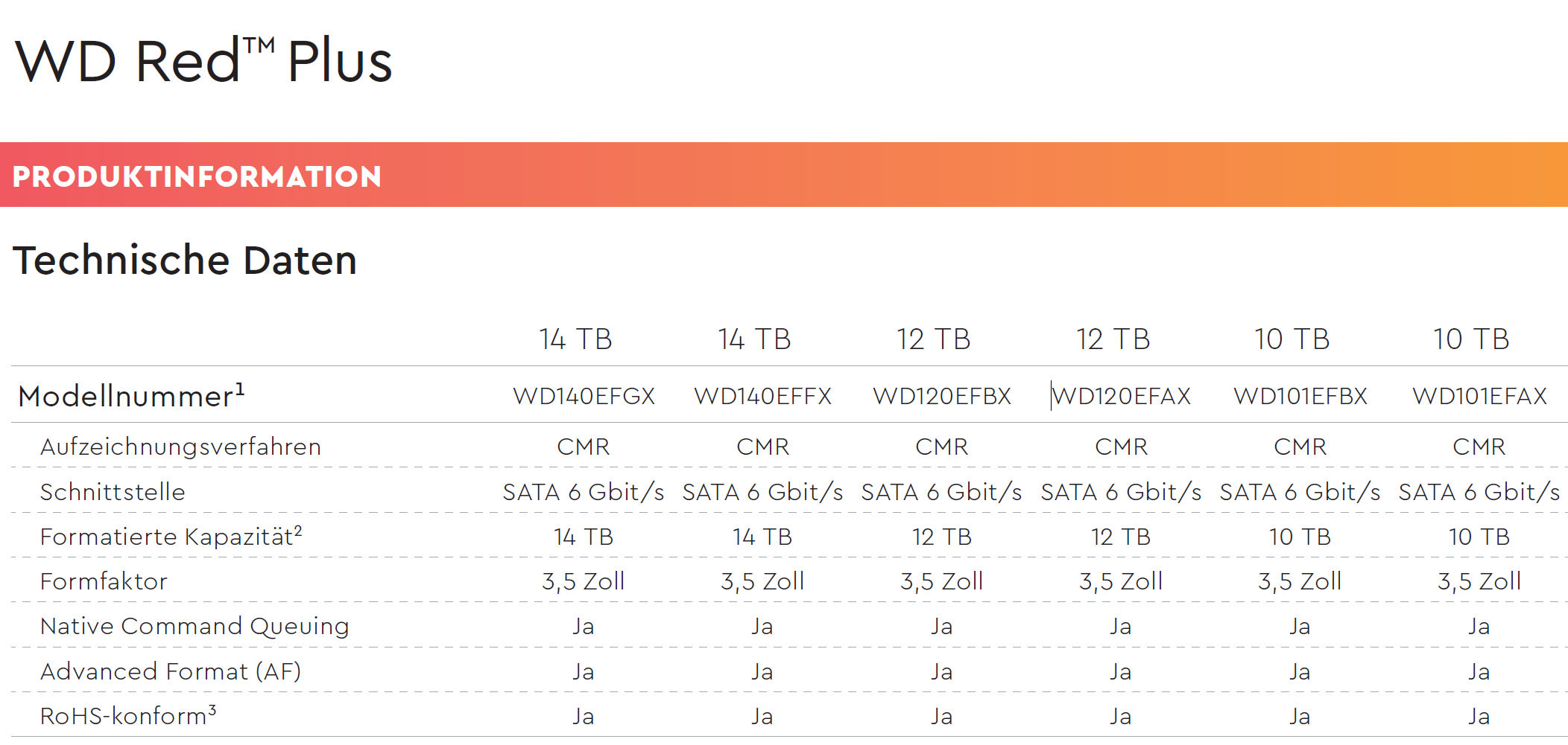

In der 10-TB Schiene erkennt man Helium/Luft bei WD bereits an der Modellnummer. WD100... ist immer Helium (aber kaum noch zu bekommen), WD101.... ist immer Luft.
Bei den 8TB Platten geht das leider nicht. Es gab WD80EFAX (WD Red 8 TB) mit identischer Modellnummer anfangs als Heliumgefüllte und später mit Luftfüllung...

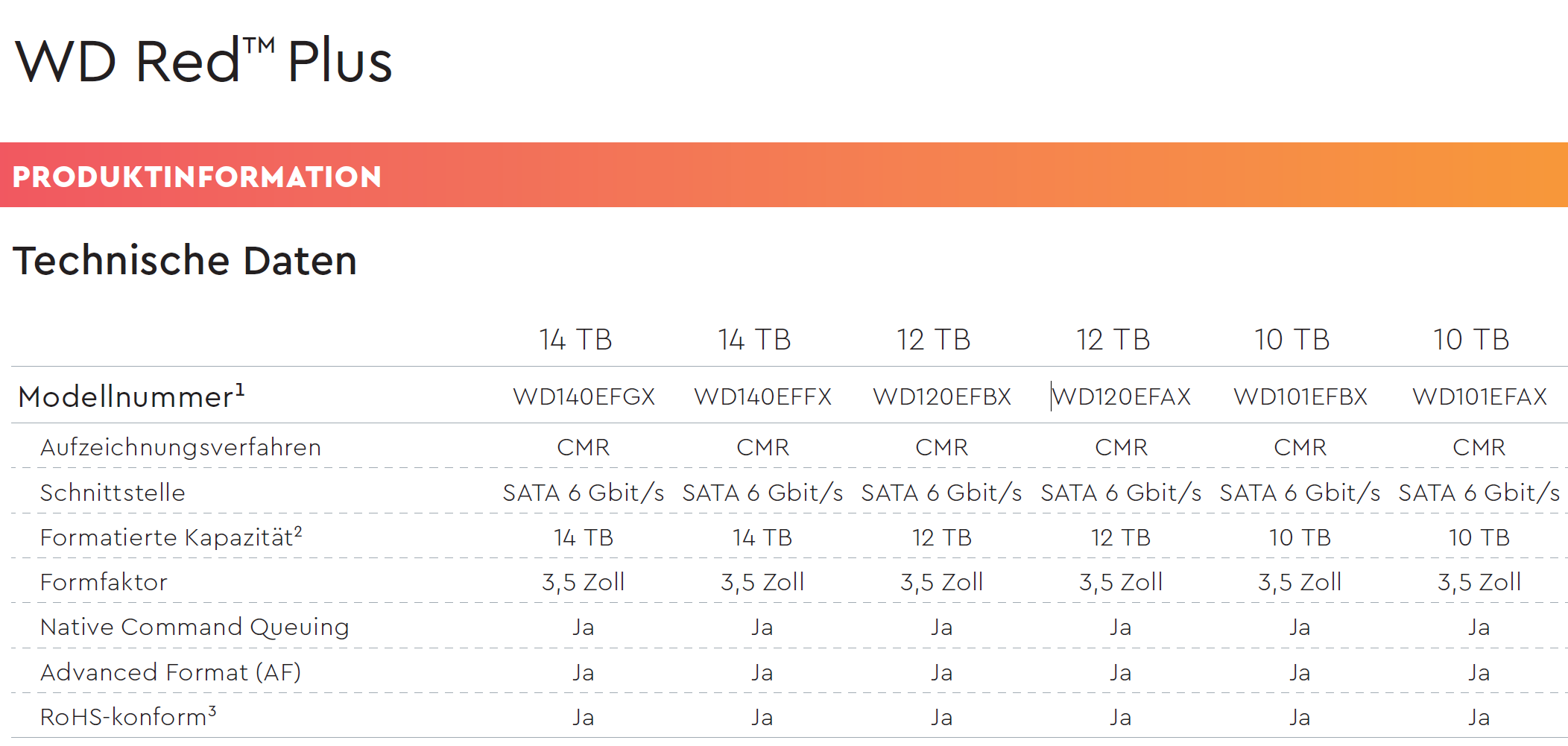

Kann ich so nicht ganz nachvollziehen, gemäß Datenblatt von WD. Da heißt es WD120 bzw. WD140.
Aber gut, ich teste übers Wochenende und wenn die externen so nicht gehen wird es die 12 TB von WD sein, da diese ziemlich sicher Helium-gefüllt sein sollte.

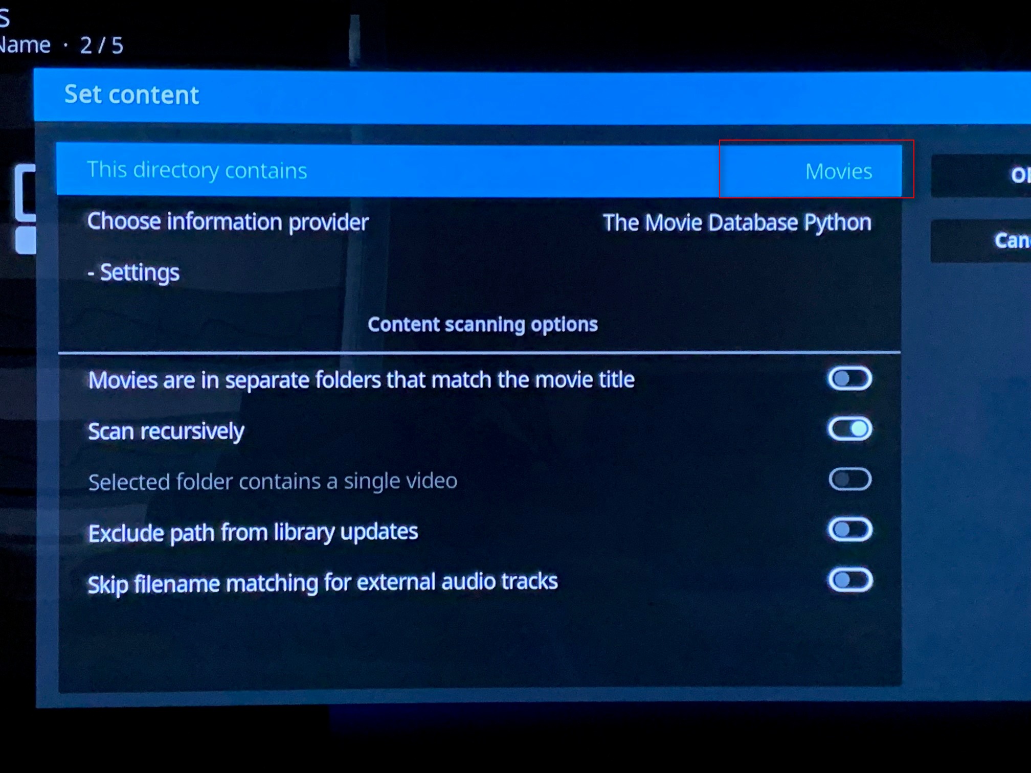

Enzos schrieb:
Ich habe beim Versuch heute bei der Einstellung der neuen Quelle (ext. Platte) vergessen einen einfach Haken zu setzen. Dies hat die Performance-Probleme verursacht.
Jetzt bin ich aber doch neugierig :D
Welcher magische Haken ist denn das?

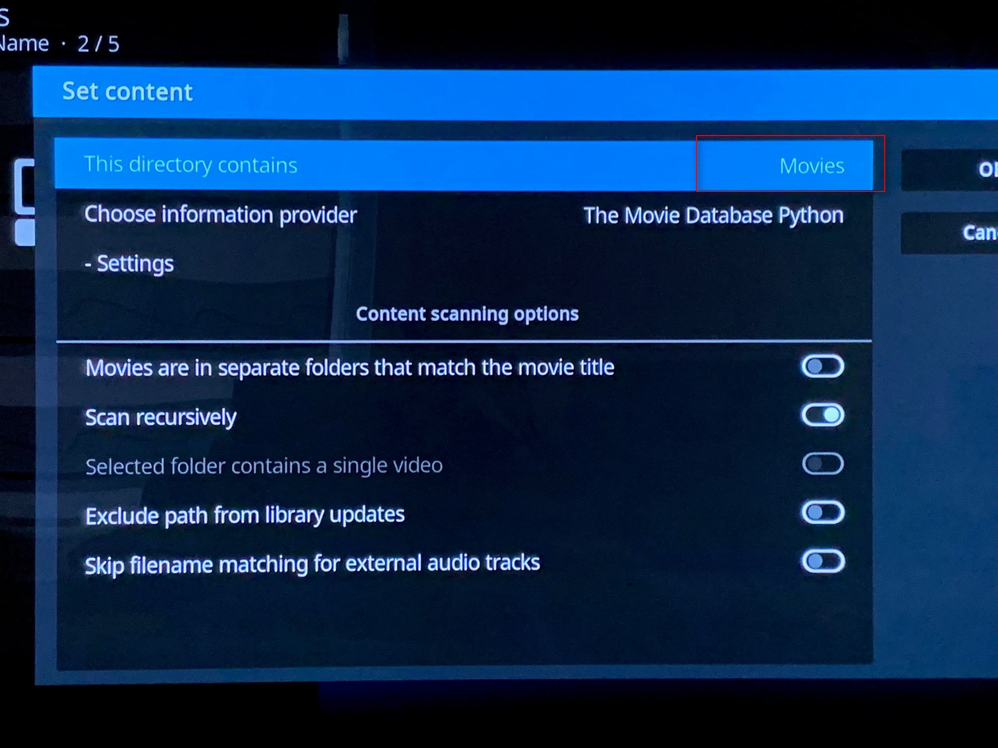

Es ist die Option bei der Einrichtung der Source, dass ich "Movie" auswählen musste.
Vorher hatte ich hier einfach "None" stehen gelassen und es verursachte direkt beim Starten Performance-Probleme. Warum genau das bei Kodi Probleme bereitet weiß ich nicht ...
