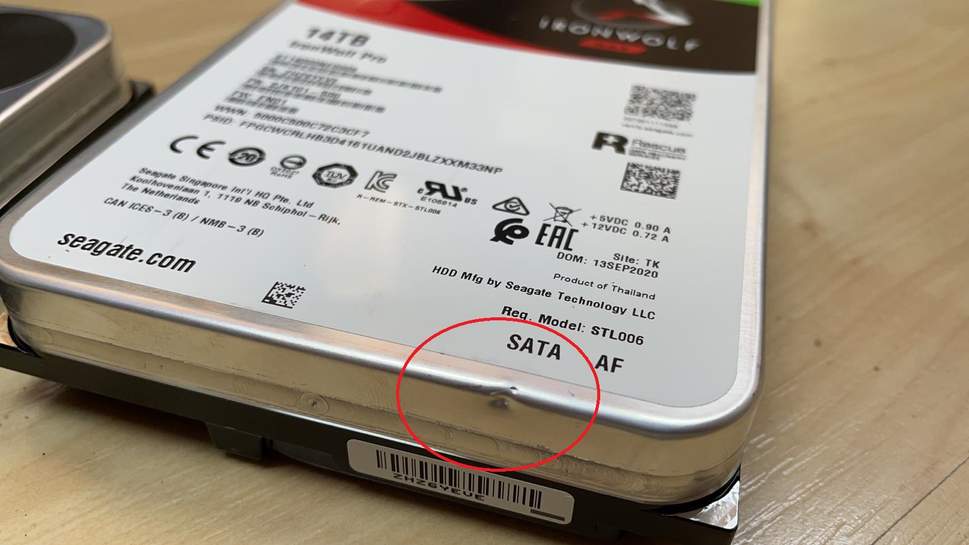

Mutmaßung und nichts weiter. Ob Seagate auch ihren Exos „Ausschuss“ in den externen Platten verbaut?Rickmer schrieb:Ist halt Ausschussware,
Das ist deutlich mehr als Mutmaßung. Schon vor Jahren hat ein ehemaliger Ingenieur berichtet, dass die Praxis bei allen Herstellern hier ähnlich ist. Platten, die die aufwendigen Testreihen nicht ausreichend schaffen (das waren damals schon tausende pro Tag), werden so gut es geht nachgearbeitet. Der Teil der Platten, wo keine erfolgreiche Nacharbeit gelingt, wird auseinandergebaut und die demontierten Einzelteile werden wieder für die Produktion neuer Platten verwendet.Fusionator schrieb:Mutmaßung und nichts weiter.
Als A-Ware verkaufen sie nur Platten, die schon im ersten Test fehlerfrei und komplett aus Neuteilen gefertigt sind. Alles andere geht über andere Kanäle, wobei er hier explizit auch externe Festplatten nennt.
Ja, die machen sich nur nicht die Mühe, andere Labels draufzukleben. Exos und IronWolf Pros aus externen Platten werden im System dennoch (zumindest zeitversetzt) geblacklisted.Fusionator schrieb:Ob Seagate auch ihren Exos „Ausschuss“ in den externen Platten verbaut?
Bei MyDealz haben auch mal mehrere Käufer von Seagate Backup Hub Plus berichtet, die an den enthaltenen IronWolf Pro Platten kleinere Schäden / Macken entdeckt haben. Bei dem User hier hatten 3 von 5 gekauften IronWolf Pros solche oder kleinere Dellen:
Sieht also stark danach aus, dass das ggf. Gehäusedeckel von vormals als komplett unbrauchbar festgestellten Platten sind, die dann ausgeschlachtet (und beim Demontieren ggf. leicht demoliert) wurden und dann als B-Ware-Einzelteile zur Produktion weiterer Platten eingesetzt wurden, die dann natürlich ebenfalls keine A-Ware mehr werden. Und dadurch als externe verramscht wurden...

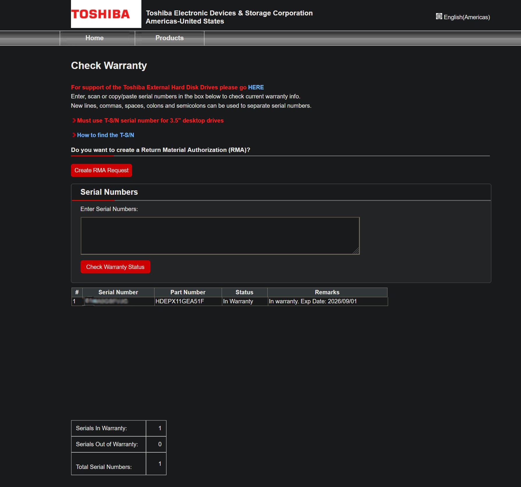

Die aktuellen Toshiba 14TB haben tatsächlich 5 Jahre Garantie. Irgendwer schrieb hier in einem anderen Thema mal, dass die 5 Jahre nicht für Privatkunden gelten würden.
Wenn man hier schaut: https://www.toshiba-storage.com/de/warranty-information/
steht da, dass für die gesamte MG-Serie (also die Enterprise Capacity) keine Garantie gegeben wird gegenüber dem Einzelhandel.
Im Schadensfall bleibt einem dann also nur die Wahl zu schauen, ob man über den Händler etwas erreichen kann. Auf 2 Jahre hat man noch die Gewährleistung, danach... vermutlich Pech gehabt.

Ich denke, das ist nicht ganz so einfach.Rickmer schrieb:Wenn man hier schaut: https://www.toshiba-storage.com/de/warranty-information/
Hier hat man ja eine Bulk-Version gekauft. Schaut man in die Garantiebedingungen, gibt Toshiba dem "Erstkäufer" die Garantie: https://www.toshiba-storage.com/wp-content/uploads/2020/10/Toshiba_Storage_Warranty_Leaflet_2020.pdf
Erstkäufer ist ja der Händler. Toshiba erläutert allerdings nicht, was damit gemeint ist: * Der Garantieprozess für diese Produktmodelle kann von unserer allgemeinen Garantierichtlinie abweichen.

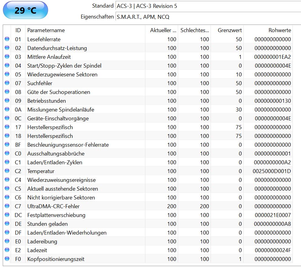

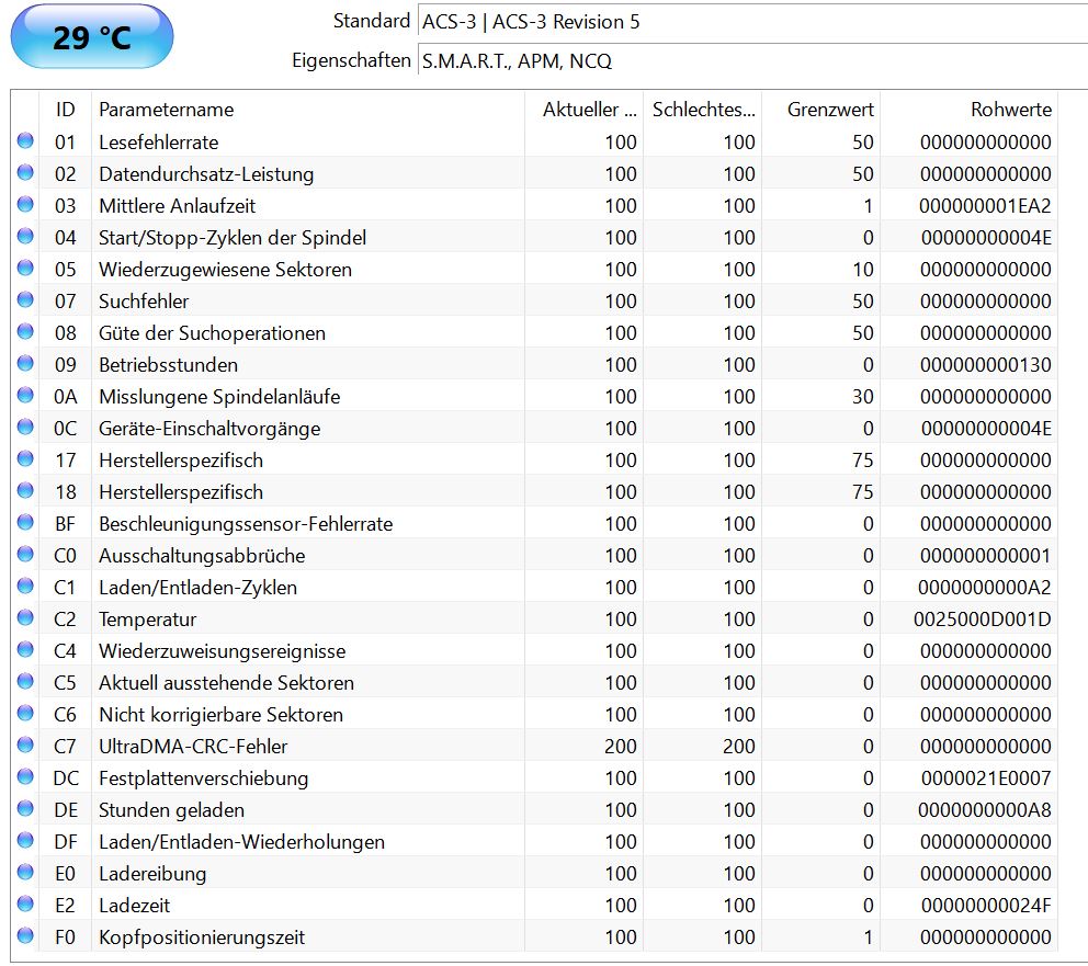

Hab jetzt die Toshiba 14TB einige Tage im Betrieb und die Lautstärke ist wirklich nicht angenehm. So ein Rattern hatte ich bei Platten schon seit 10 Jahren nicht mehr. Meine drei HGST/Hitachi-Platten sind da zusammen noch deutlich leiser. Ich dachte, Helium sei leiser? Ist das normal bei diesen Platten?
Bigeagle
- Nov. 2008
- 1.772
Wenn die HDD rattert sind das entweder laute Zugriffsgeräusche durch die sich bewegenden Köpfe, oder die Platte ist ein Fall für die Retoure.
Zumindest sollte keine HDD seit den 70ern oder so durch die Spindeldrehung rattern.
Wenn die mechanisch Probleme hat sollte man das auch anhand von ungewöhnlich hoher Temperatur und niedrigerer Leistung sehen können. Ich hatte zumindest mal einen Fall wo das schon gut hör- und fühlbar war und die Platte dann mit etwas nachdrücklichem Protest auch zurückgenommen wurde.
Die SMART Daten wären da interessant. Oder jemand hier sagt dass sei normal bei denen ... bin vielleicht ja auch nur verwöhnt.

@Bigeagle
Ja ich meinte natürlich die Zugriffsgeräusche. Sonst ist die Platte nicht hörbar aber die Zugriffsgeräusche sind echt (für meinen Geschmack) unnomral laut. Hohe Temp. oder schlechte Leistung kann ich nicht feststellen. Zugriffsgeräusche sind trotz gedämmten Gehäuse im gesamten Wohnzimmer hörbar, am Schreibtisch deutlich. Kann auch keine schlechten Parameter sehen.
