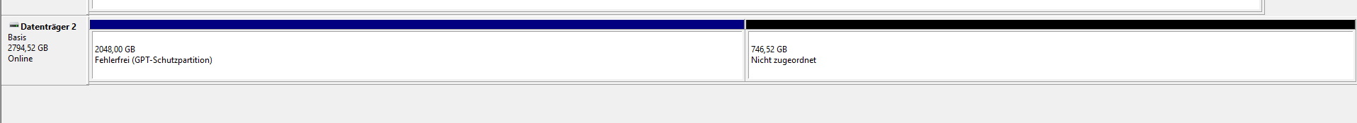

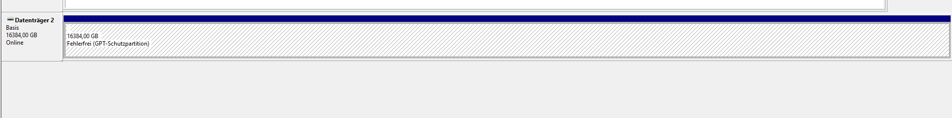

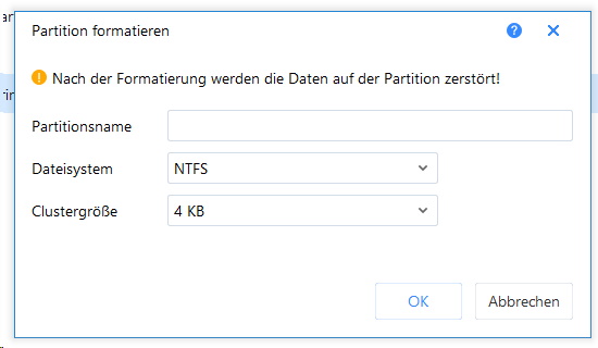

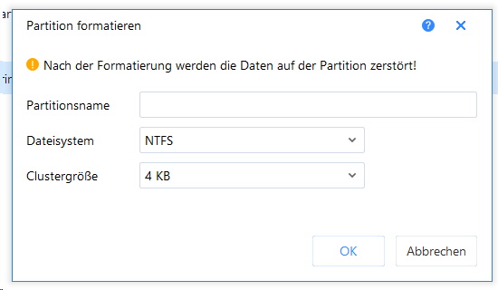

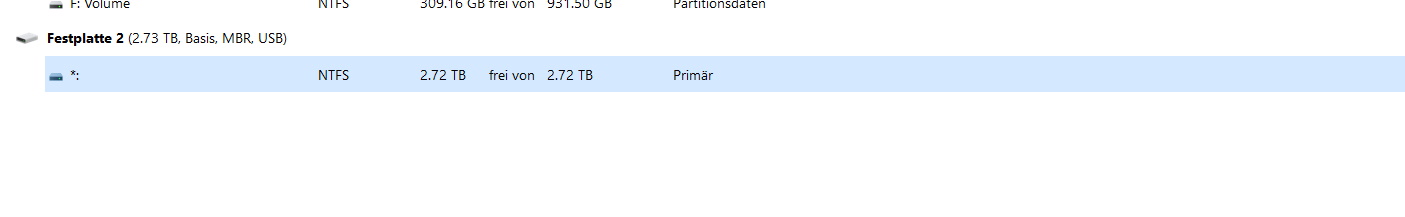

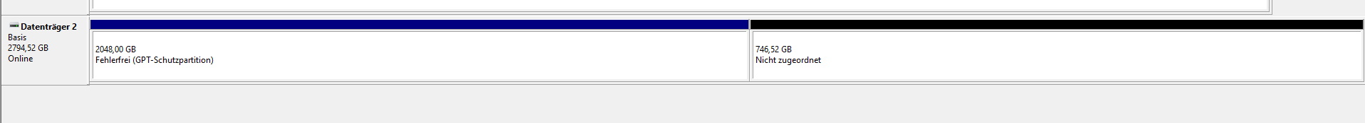

Ich habe eine interne Festplatte(HDWD130EZSTA 3TB) in 2 noname Gehäuse eingebaut. Bei beiden wird die Festplatte nicht erkannt. Es wird als RAW angezeigt. Wenn ich es mit Partition Master formatiere, wird es erkannt. Aber wenn ich es aus dem Gehäuse ausbaue und wieder intern anschließe, zeigt mir Datenträgerverwaltung eine Partition mit 2000GB und 746GB als nicht zugeordnet. Was kann hier der Fehler sein?

Ganz normal.
Der Controller der Chip im case macht da sein eigenes Ding.
Ganz alter Hut...
Tauschen ist halt nicht möglich. Punkt!
Mfg
Was für Gehäuse sind das genau? Noch welche mit USB2? Die unterstützen in aller Regel keine HDDs mit mehr als 2TB und auch früher USB3 machen dies nicht immer. Entsorge die Teile und kaufen die ein aktuelles USB Gehäuse mit intern SATA 6Gb/s, nicht wegen der Performance, sondern um eines mit einem aktuellen USB-SATA-Bridgechip zu bekommen der solche Probleme nicht hat.
