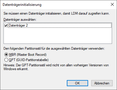

Nun zum Problem: Im Windows Explorer wird die Festplatte nicht angezeigt. In der Datenträgerverwaltung sieht es wie folgt aus:
Nun will Windows die Festplatte initialisieren. Ich habe aber Angst, dass dann alle Daten weg sind.
Was kann ich nun tun? Brauche ich tatsächlich spezielle Treiber für das Gehäuse? So hatte ich mir das eigentlich nicht vorgestellt. Oder doch lieber eine IcyBox nehmen?

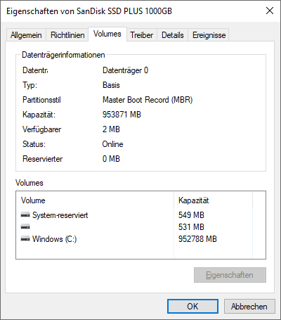

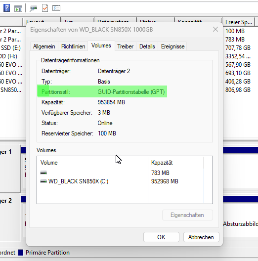

Klicke mal auf deine Systemplatte in der Datenträgerverwaltung auf Eigenschaften und schaue, ob dieses Laufwerk mit GPT läuft. Ist dieses der Fall, läuft dein System bereits mit dem Uefi. Ansonsten lässt es sich auch im Bios ersehen.

Bitte nicht initialisieren! Das mit dem UEFI ist irrelevant, es geht um eine externe Platte, da geht es nur um GPT/MBR, in diesem Fall ist sicher das Gehäuse Schuld, besorge dir lieber eine Docking Station, kaum teurer, aber viel flexibler!

Du kannst auch in der Datenträgerverwaltung unter Eigenschaften schauen, da wird bei deiner Systemplatte MBR und nicht GPT dabei stehen.
Uefi => GPT
Legacy => MBR
Im Bios kann aber auch folgendes dabei stehen:
CSM ON => Legacy (MBR)
CSM OFF => Uefi (GPT)
