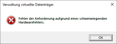

Habe übrigens mal versucht eine andere Festplatte zu initialisieren:
