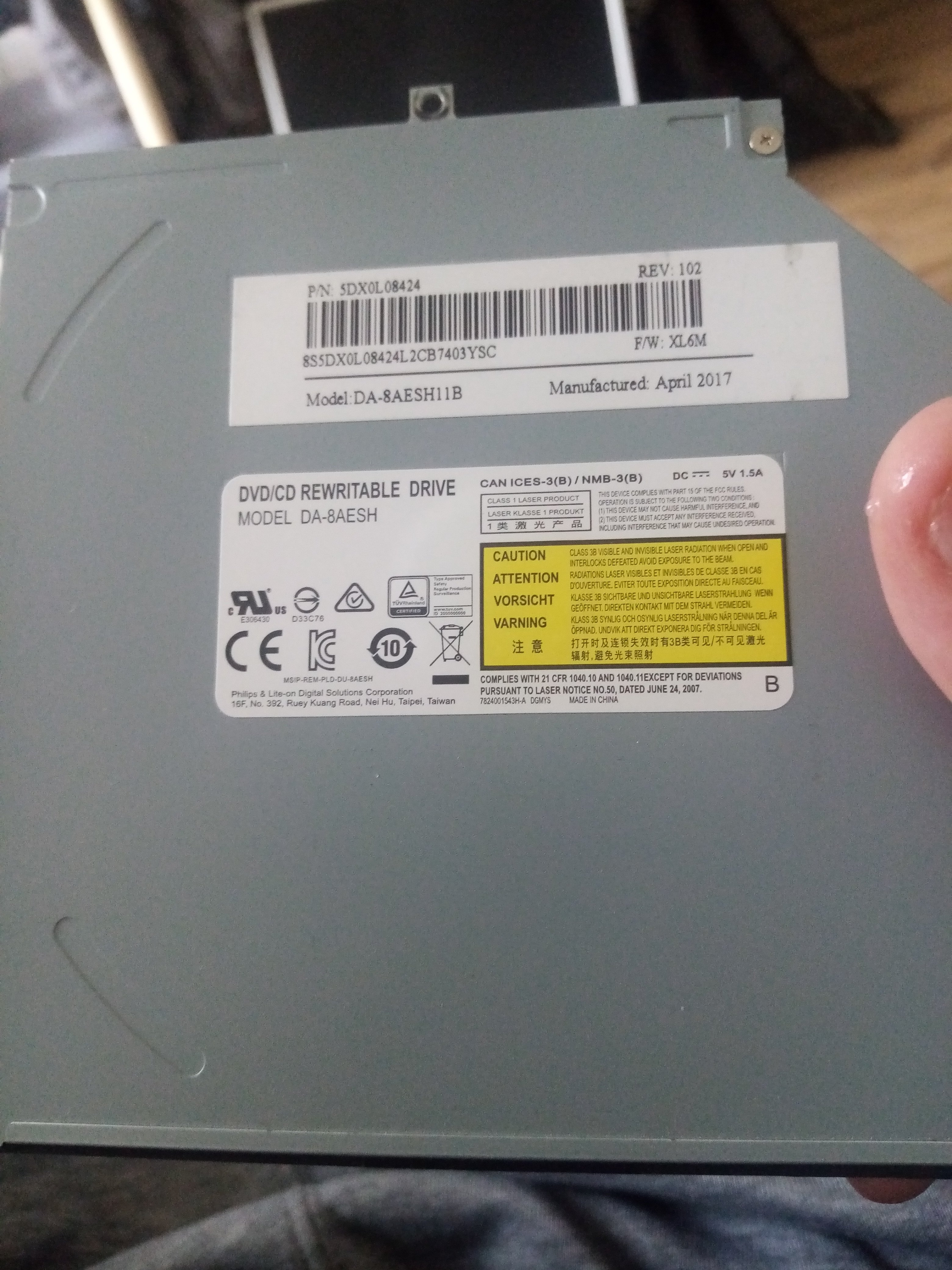

Hi,
mir ist ein Notebook letztlich kaputt gegangen, doch ich habe ihn ausgeschlachtet unter anderem ein internes DVD Laufwerk ausgebaut. Ich moechte es gerne an meinen Raspberry 3 irgendwie verkoppeln, der Raspberry wuerde mit Raspberry OS laufen (oder einem anderen schmalen Linux Derivat, weiss ich noch nicht).
Letztlich am Ende will ich einen CD Player damit betreiben, der sich mit meiner Bluetooth Box koppelt, aber erst mal die grobe Bastel Aktion.
Ist das moeglich was ich vorhabe? Das LW hat einen SATA Anschluss.
Gruss, Steve

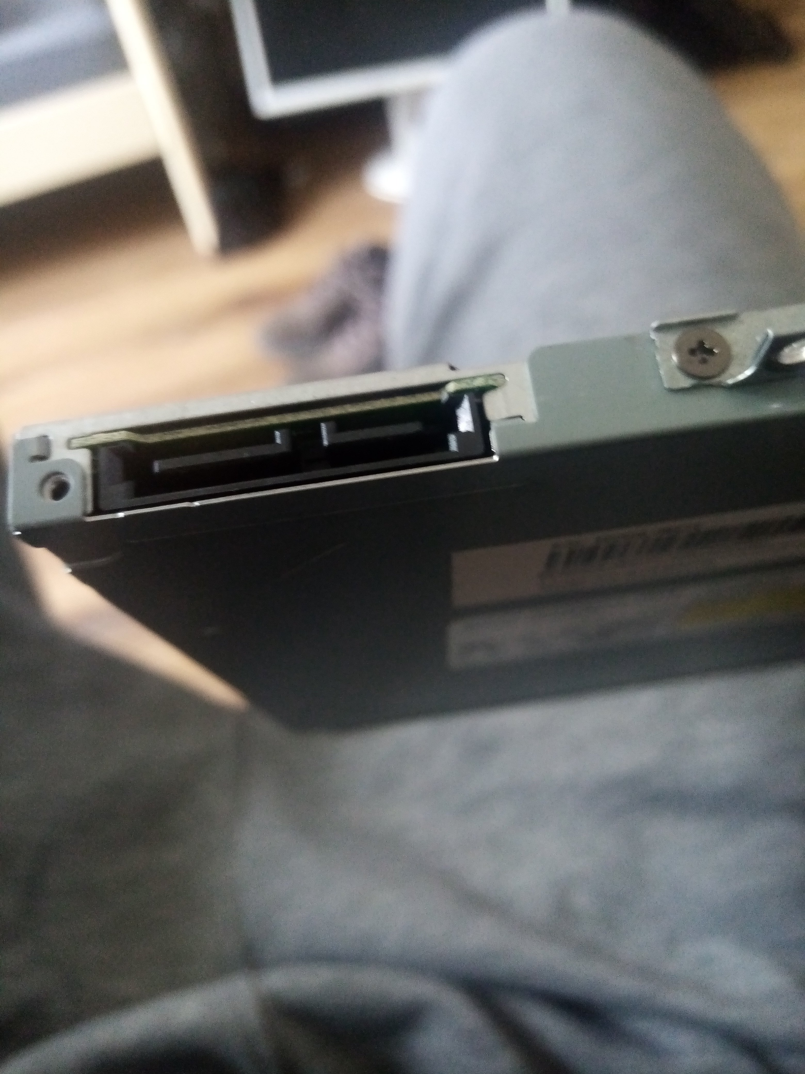

MadDog schrieb:
Bitte bedenken:
Der SATA-Anschluss von Notebook-LW ist ein Anderer als der von Festplatten/SSD...
Reaktionen: h00bi, Stephan2177 und CountSero

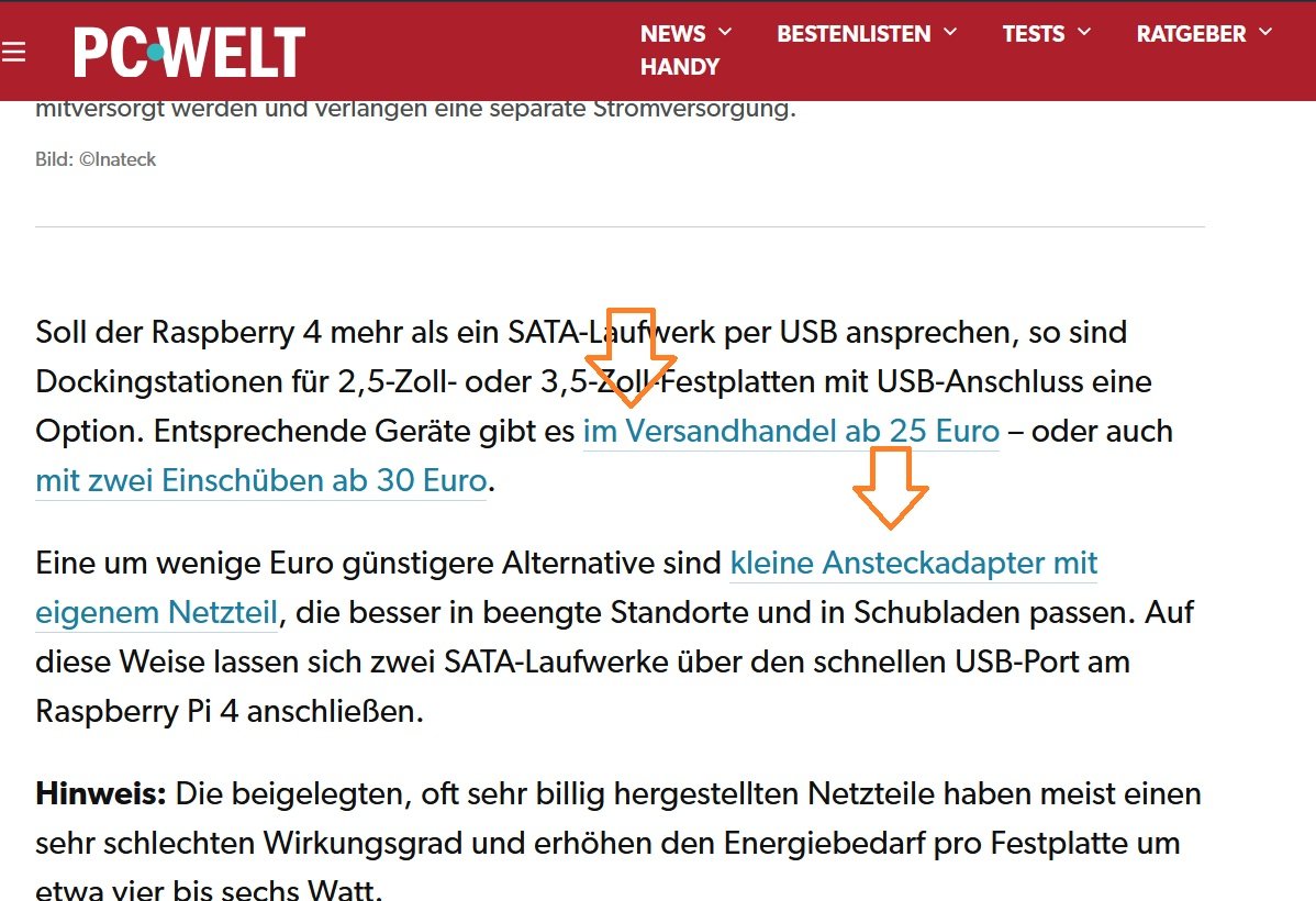

@FiRAS Also sollte das damit klappen, finde ich jezt die 9 Euro irgendwas echt ganz ok!
MadDog schrieb:
erster Google Treffer
ich finde pc welt ja gut, aber jeder link klickt man ihn an kommt man wieder auf die selbe seite ;)
USB-A 3.0 liefert 5V/0.9A =4,5W
Das Laufwerk benötigt 5V/1.5 A -> 7,5W
Nicht berücksichtigt, welches Netzteil den Rpi selbst mit wie viel Strom versorgt.
Wie bereits erwähnt: kann funktionieren, muss es aber nicht.
Reaktionen: CountSero, Stephan2177 und Aduasen
ich wollte nur damit anregen dass nicht alles eine Raketenwissenschaft ist und man mit google Suche schon ganz gut Informationen bekommt. Erst recht wenn es sich um ein "Problem" handelt, welche tausende andere schon gelöst haben :-)
Reaktionen: Aduasen und Stephan2177
