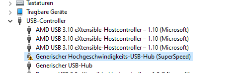

Von Akasa selbst kriege ich leider keine Antwort, habe aber jetzt noch was rausgefunden, und zwar glaube ich mittlerweile echt, dass er den ganzen USB Hub trennt, wenn ich da eine Festplatte auswerfen will. Und zwar sieht man hier auf dem ersten Bild, habe ich mal 3 Festplatten daran angeschlossen, an dem Kartenlesegerät und die werden alle zusammen angezeigt und nicht getrennt, also ich könnte nur alle zusammen trennen und ich bin mir bald 100 Prozentig sicher, dass ich sobald ich das auswerfe, er mir den ganzen USB Hub auswirft und danach auch deswegen nichts mehr geht danach... Die anderen 2 Einzelnen Festplatten sind nämlich beide über die 2 USB Ports im Gehäuse dran und einzeln und lassen sich auch einzeln auswerfen... Demnach steht auch bei Bild 2 danach das Ausrufezeichen bei USB Hub, bestimmt weil der ganze Hub ausgeworfen ist...
Jetzt ist nur die Frage, was stimmt nicht? Stimmt da was mit dem Cardreader selber nicht, dass der sich da komplett so raus wirft, also wie der gebaut ist, oder ist das auch eine Einstellungssache kann man da irgendwo Einstellungen vornehmen das der die Platten einzeln anzeigen soll, oder wie kommt sowas zustande überhaupt? Könnte das auch daran liegen das da 4, 3.0 USB Schnittstellen dran verbaut sind und das zu viel ist über ein so ein USB Kabel, das der das nicht einzeln hinkriegt?
Ich meine das ich Dir das schon getippt hatte.
Wenn Akasa nix Support und die Teile gerade gekauft dann ab zurück.
Reaktionen: BlueFire46
Ja das schon nur hab ichs halt jetzt auch definitiv so festgestellt... Frage mich nur wieso das bei beiden Teilen genau so ist? Also Einstellen kann man da nichts?
Es wird bei Beiden so sein weil es so ist durch gleiche Hardware.
Was da abgeht per Software (hier ist das Windows plus Treiber gemeint) plus der Hardware die Akasa hat sich auf ihren Namen umlabeln lassen weiss keiner.
Ist natuerlich Kacke fuer Euch weil eigentlich wolltet ihr einfach nur Funktion.
Wenn ihr die Teile behalten wollt, schliesst einfach keine Festplatten an das Teil an.
Mache ich bei meinen Frontports am PC-Gehaeuse auch nicht.
Wir werden sie zurück schicken... Ich hoffe wir finden noch einen besseren Internen Cardreader, der so die Sachen alle hat, wie dieser und dann auch funktioniert, hab da irgendwie nichts mehr tolles gefunden...

BlueFire46 schrieb:
Genau da ist ja einer von angeschlossen, deshalb frage ich ja es müssen aber ja nicht beide angeschlossen werden richtig? ist beides das selbe nur mit anderem Anschluss quasi was man halt hat denke ich oder?
Ja das hab ich ja schon hinten an den USB, vorne an den USB, am alten Kartenleser, da hat es immer funktioniert bzw. da funktioniert immer alles. Das ist nur bei dem Kartenlesegerät so, dass das die Probleme macht.
Ich hab jetzt aber auch festgestellt, immer wenn dieses Problem aufgetreten ist, lässt sich der PC ja irgendwie nicht mehr so ganz vernünftig runterfahren. Dauert irgendwie lange und es kommt immer diese Meldung, mit, dass das runterfahren dadurch verhindert wird, aber nur wenn das mit der Festplatte auswerfen gemacht wurde, also das muss daran liegen, irgendwas arbeitet doch da noch im Hintergrund dann... Evtl. kannst du, oder jemand anders damit noch was anfangen. Füge ich jetzt auch nochmal als Foto ein:
