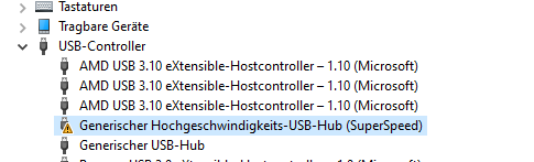

Hallo zusammen mein Vater und ich haben uns jeder ein neues Internes Kartenlesegerät gekauft und zwar das Akasa AK-HC-07BK. Auf den ersten Anschein funktionierte auch alles super gut, aber dann habe ich festgestellt, dass immer wenn ich die Festplatte die ich an einen 3.0 USB dran gemacht habe auswerfen will, das Gerät danach keine USB Geräte mehr erkennt... Wenn ich den PC neu starte funktioniert es wieder...
Ich habe dann mal in den Geräte Manager geguckt und das mal mit 2 anderen USB Ports die ich noch in der Front habe verglichen. Wenn ich eine Festplatte dran mache koppelt die ganz normal an, wenn ich die dann auswerfe, kommt da so ein Ausrufezeichen bei Generischer Hochgeschwindikeits USB Hub und normalerweise sobald ich die Festplatte dann ab mache, also vom USB, aktualisiert der sich wieder und das Ausrufezeichen verschwindet, also bei den 2 anderen Ports (So ist es normal und dann kann man auch wieder eine Platte dran machen und die wird erkannt...
Wenn ich es vom Kartenlesegerät dann abmache aktualisiert es sich aber nicht und das Ausrufezeichen bleibt einfach stehen. Also irgendwie lässt sich das nicht vernünftig auswerfen, aber woran liegt das? Mein Vater und ich haben 2 die gleichen PCS und wir haben uns das Kartenlesegerät auch 2 mal gekauft und haben beide bei beiden PCs und mit beiden Kartenlesern das gleiche Problem... Also an den PCs und am Kartenlesern selber kann es eigentlich nicht liegen oder was dran sein und Festplatten alles laufen ja auch, wenn sie dran sind. Denke nicht das da was kaputt ist... Ist das vielleicht nur eine Einstellungssache, oder hat wer eine Idee woran das liegen kann? Habe den Screen mal beigefügt. Hoffe das mir einer weiterhelfen kann, ich habe bis jetzt leider keine Lösung gefunden...

Ja sind beide angeschlossen... Alle 4 Kabel sind angeschlossen. Könnte das Problem was mit den Strom Kabeln zu tun haben?

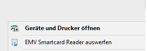

Ihr werft das Gerät Kartenleser (r)aus und nicht ein Laufwerk. @BlueFire46
Das führt exakt zu diesem uralten Problem.
Hi nein wir werfen wirklich nur die einzelne Festplatte aus... Das Kartenlesegerät steht immer noch unten drin... Könnte man halt jetzt auch noch auswerfen...

An fehlerhaftem Verhalten des Treibers/OS zu dem Geraet weil OS Standardtreiber verwendet sind.
Wenn Du eine HDD die an dem Teil angeschlossen ist an einem USB-Port das Teil lahm legt beim Auswerfen nur dieser HDD wird irgendwas falsch interpretiert durch das OS.
Dein AK-HC-07BK ist weitaus mehr als ein Kartenleser. Da steckt definitiv noch ein USB-Hub drin.

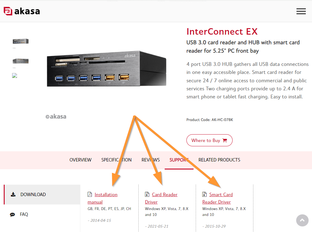

Und habt ihr die Treiber installiert gemaess Manual?
-> https://www.akasa.co.uk/search.php?seed=AK-HC-07BK
Oh, nein wir haben keine Treiber Manuel von der Internetseite runtergeladen und installiert... Denkst du das das Problem damit zusammenhängen könnte? Dann muss ich das auf jeden Fall morgen sofort mit meinem Vater testen...
Probier einfach.
Ist ja nicht umsonst das der Hersteller da ein Treiberpaket anbietet mit Informationen zu seiner Hardware.

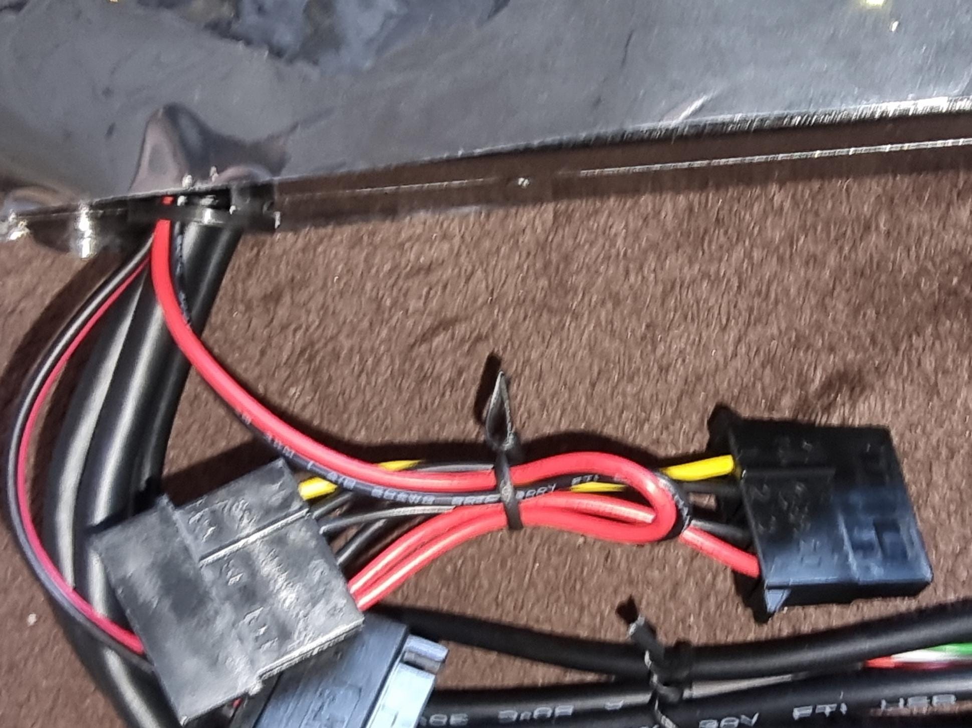

Von diesem Kabel aus dem Bild da muss doch nur einer von angeschlossen werden ist doch richtig oder? Also eins bleibt offen...

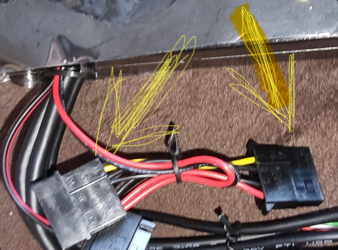

Das Teil braucht Strom. Einer der Beiden gehört angeschlossen.

Wegen dem Anschluss.
Genau da ist ja einer von angeschlossen, deshalb frage ich ja es müssen aber ja nicht beide angeschlossen werden richtig? ist beides das selbe nur mit anderem Anschluss quasi was man halt hat denke ich oder?

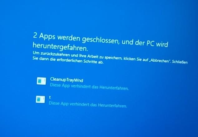

Ich hab jetzt aber auch festgestellt, immer wenn dieses Problem aufgetreten ist, lässt sich der PC ja irgendwie nicht mehr so ganz vernünftig runterfahren. Dauert irgendwie lange und es kommt immer diese Meldung, mit, dass das runterfahren dadurch verhindert wird, aber nur wenn das mit der Festplatte auswerfen gemacht wurde, also das muss daran liegen, irgendwas arbeitet doch da noch im Hintergrund dann... Evtl. kannst du, oder jemand anders damit noch was anfangen. Füge ich jetzt auch nochmal als Foto ein:

Das sind solcj mytische Fehler von W10/W11. Viele haben die, Abhilfe nicht in Sicht.
https://www.borncity.com/blog/2019/11/22/windows-app-g-blockiert-das-herunterfahren/
Schau dort in die Kommentare.
Einer ist fuer Molex, der andere fuer SATA.
Und es reicht EINER.

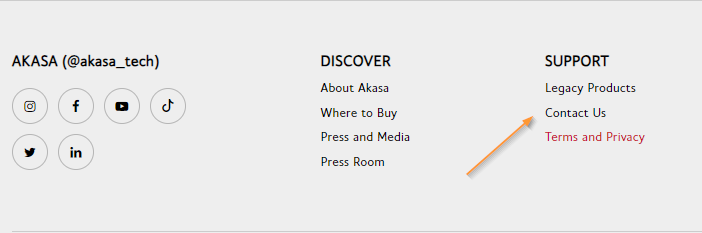

Es bleibt noch die Moeglichkeit den Support von Akasa anzufragen.
https://www.akasa.co.uk/update.php?tpl=contactus.tpl

Ja allerdings wie gesagt kommt das nur wenn ich vorher das Problem mit der Platte "reproduziert" habe genau wie halt dieses CleanupTrayWnd darüber... Wenn ich nichts angesteckt habe, bzw. hatte während der Laufzeit an dem Kartenlesegerät fährt er ganz normal ohne diese Fehler Meldungen runter... Deshalb dachte ich das das damit doch irgendwie auch zusammen hängen müsste...
Das werde ich jetzt auch mal tun, nebenher. Danke dir erst mal für die Hilfe.
Falls noch irgendwer anders eine Idee hat, kann er natürlich gerne noch was dazu schreiben, würde mich freuen und sonst Hoffe ich das Akasa mir evtl. weiterhelfen kann.
