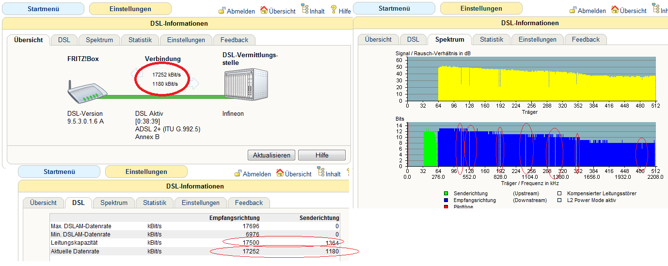

In Fritzboxen kann man das auch ansehen, ich lad glei mal was hoch...

Bild ist oben. Hoffe das hilft. Synchen tut der Router mit ~17500, nutzbar sind aber max ~17200 (sehr gute Leitung), das sind Netto (ohne Overhead) ca. 1,9MB/s...
Zum Verständnis alles wichtige rot eingekringelt. Hoffe das hilft!
(Paint FTW!!)

Das, was ausgehandelt wird, kommt aber NIE beim User an. Es ist immer weniger. Und da spielt die Leitung ne Rolle, aber auch andere Dinge, wenn es das bei DSL gibt (ne Art overhead ?).
Ich wage mal zu behaupten, dass es keine Leitung gibt, die an die Leitungskapazität mit der Nettodatenrate rankommt. Das ist einfach nicht möglich.
