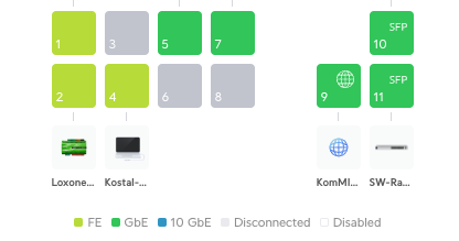

FE, GbE, ...?
Beim Rechnern sinds 2.5GbE. Bei der FritzBox muss ich gerade noch rausfinden, wo ich das einsehen kann. Ich bin davon ausgegangen, dass es da auch 2.5/1GbE sind.
Mach mal screenshots vom Rechner Netzwerkinterface und von dem was bei den LAN Ports der FRITZ!Box steht.

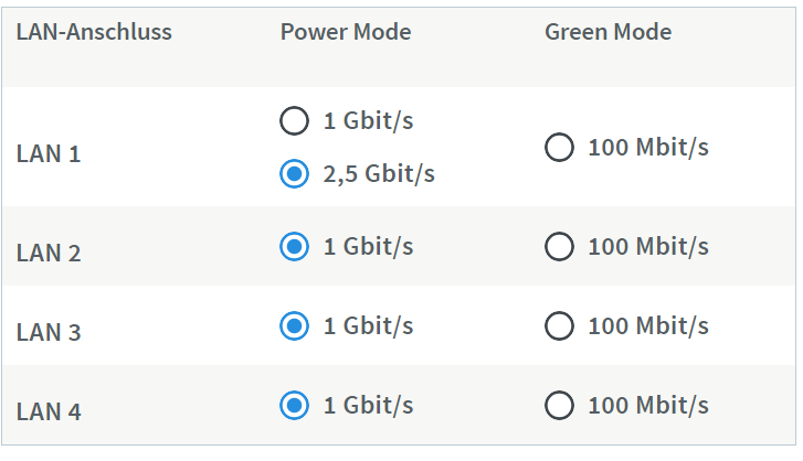

Ich hab den Modus und die Drosselung mal als Bild angehängt.

bei den meisten Fritzboxen kann nur der erste Lan Port aus Kostengründen 2,5 GHz, alle anderen können maximal 1 GHz, bitte beachten falls das wichtig ist.

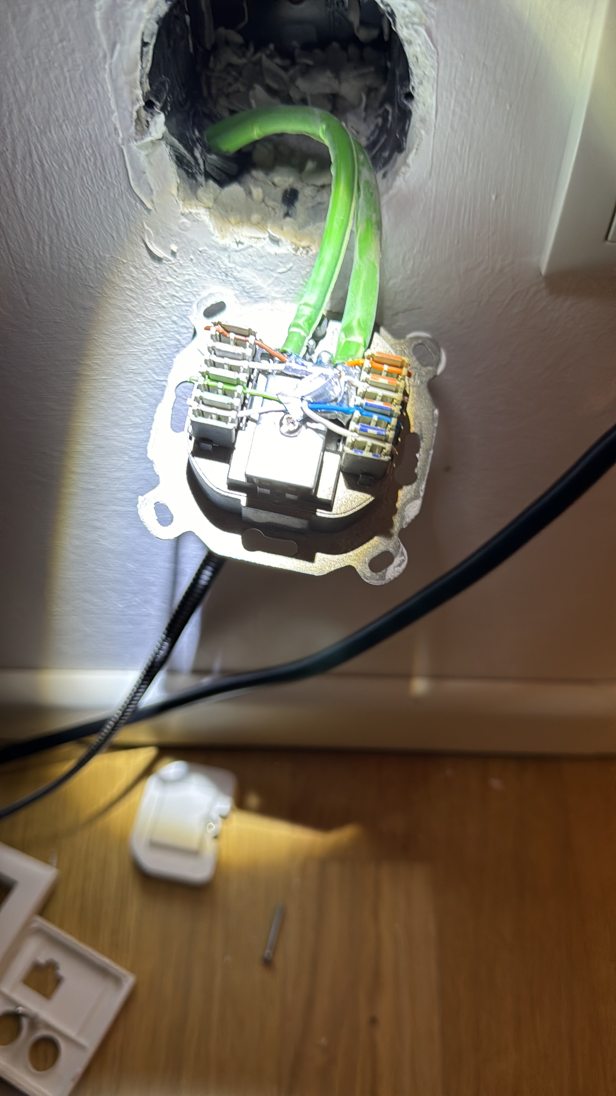

Allerdings habe ich die Dose dann selbst nochmal geöffnet und aus der Wand genommen.
beni_fs schrieb:
Bei nur einem LAN-Anschluss sollte es (mangels Alternative) die 10 GBit/s Dose sein.
Es handelt sich um das 10 GbE Modul.
Die Kabel hinter der Dose waren jedenfalls "straff gefaltet". Sah aus meiner Sicht erstmal so aus als sei alles richtig angelegt (Foto). Am Verteilerkasten habe ich noch nicht nachsehen wollen. Aber ich vermute, dass es gleich angelegt sein wird.
Ich überlege noch, ob ich tatsächlich die Zeit auf den Techniker warte, oder zwischenzeitlich selbst weiter rumprobiere. Es sieht beispielsweise so aus als seien einige Kabel Beschädigt (braun, orange und blau --> auf dem Bild schwer erkennbar). Weil man nicht unendlich viel Kabel zur Verfügung hat, habe ich allerdings Bauchschmerzen damit, das Kabel zu kürzen.
Ansonsten werde ich wohl das gute 15 m Kabel quer durch die Wohnung verlegen.

Evtl. sind die Module nicht sauber geklemmt. Ist nur eine der acht Adern nicht korrekt, fällt es auf 100mbit bzw. 4 Adern.
@-deto-
Die zwei grünen Kabel an der Dose: 1x Coax und 1x Cat-Kabel?
Die Dose sieht von Innen aus als wäre es für 2 Datenports, weil die Kämme (links und rechts) jeweils nur zur Hälfte belegt sind.
Meine Theorie: Die Platine bei der Dose ist immer die gleiche, aber je nach Variante ist nur einer der zwei möglichen Datenports aufgelötet. Heißt dann also, das Datenkabel muss vermutlich komplett nach links in den Kamm, weil links der Datenport aufgelötet ist (rechts halt nicht) und man ja 8 Adern braucht (für GBit).
EDIT: Farbcode spricht dagegen... hmm
Die braune Ader könnte evtl. nicht korrekt drin sein an der Außenseite, der Rest sieht okay aus.
Hast du ein Multimeter mit feinen Spitzen? Könntest ja an der Dose durchmessen ob die Adern Durchgang haben nach vorne in den Port.
Notfalls eine Seite von einem LAN-Kabel abschneiden, die Adern abisolieren und den noch intakten Stecker in den Port stecken.
So brauchst du nicht zwingend feine Spitzen und es ist allgemein besser zu händeln.
Ich habe mir jetzt von einem Bekannten etwas zum Kabel prüfen (von Schwaiger) geliehen. Das Gerät hat mir nur angezeigt, dass ein Kabel (an diesem Gerät Nummer 8) nicht korrekt angelegt ist.
Ich habe dann an beiden Enden die Kabel (ohne Kürzung) versucht neu anzulegen und habe kein anderes Ergebnis bekommen. Ich versuche nochmal, ein wenig zu kürzen und schaue, ob sich dann etwas ändert.
Dann bliebe mir wohl nur noch der Tausch der Steckdose und des Netzwerk-Adapters von Homeway. Falls das nicht erfolgsversprechend ist, wird es wohl ein defekt im Kabel sein.
Ja, es handelt sich um Cat und Coax. Es gibt aber nur einen Datenport. DIe Bauart habe ich bei meiner Suche nur bei Homeway gefunden.
das Kabel ist glücklicherweise in Ordnung. Es waren alle Adern angelegt. Am Ende war es der Netzwerkadapter von HomeWay.
Vielen Dank für eure Unterstützung und beste Grüße
