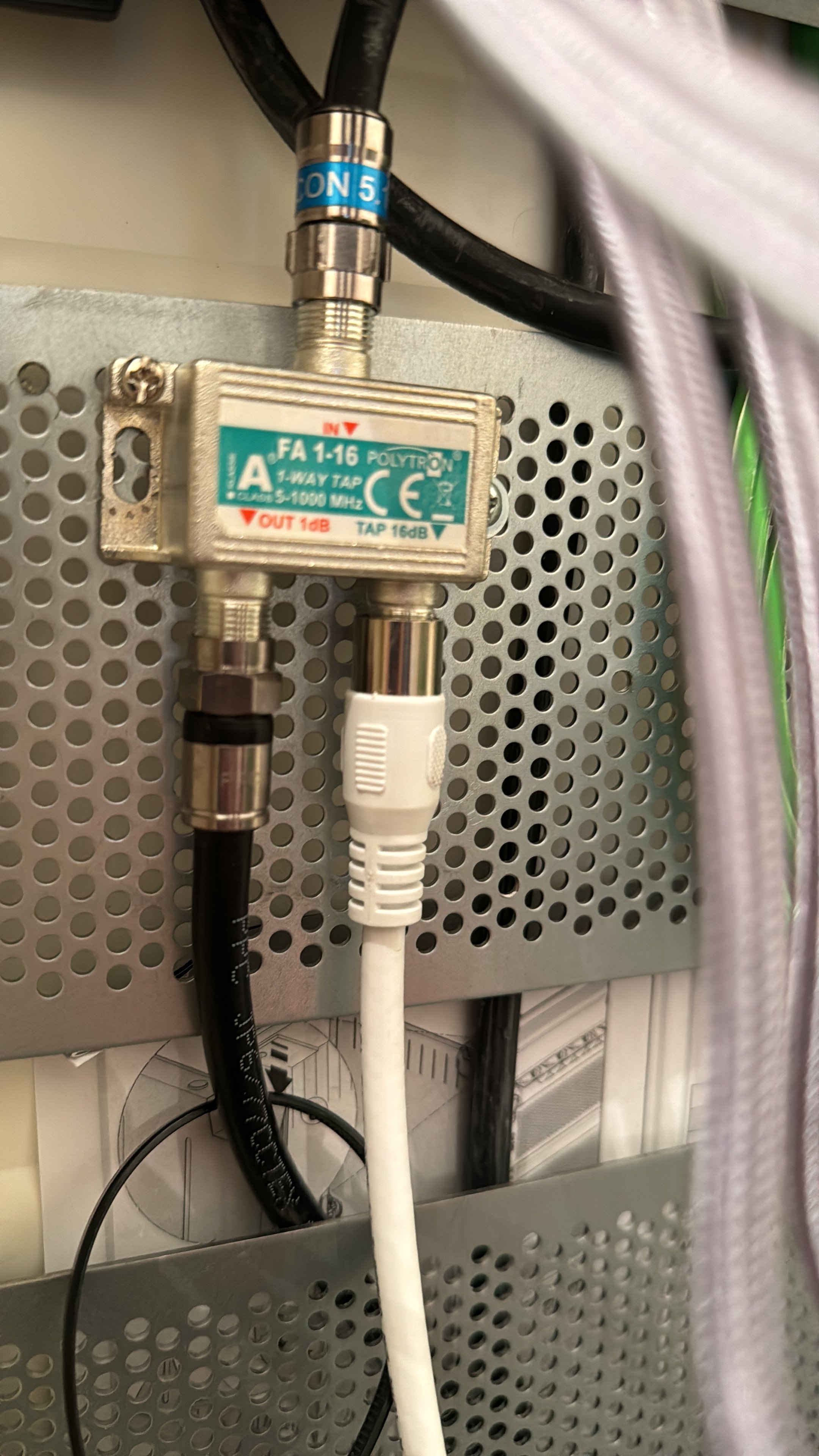

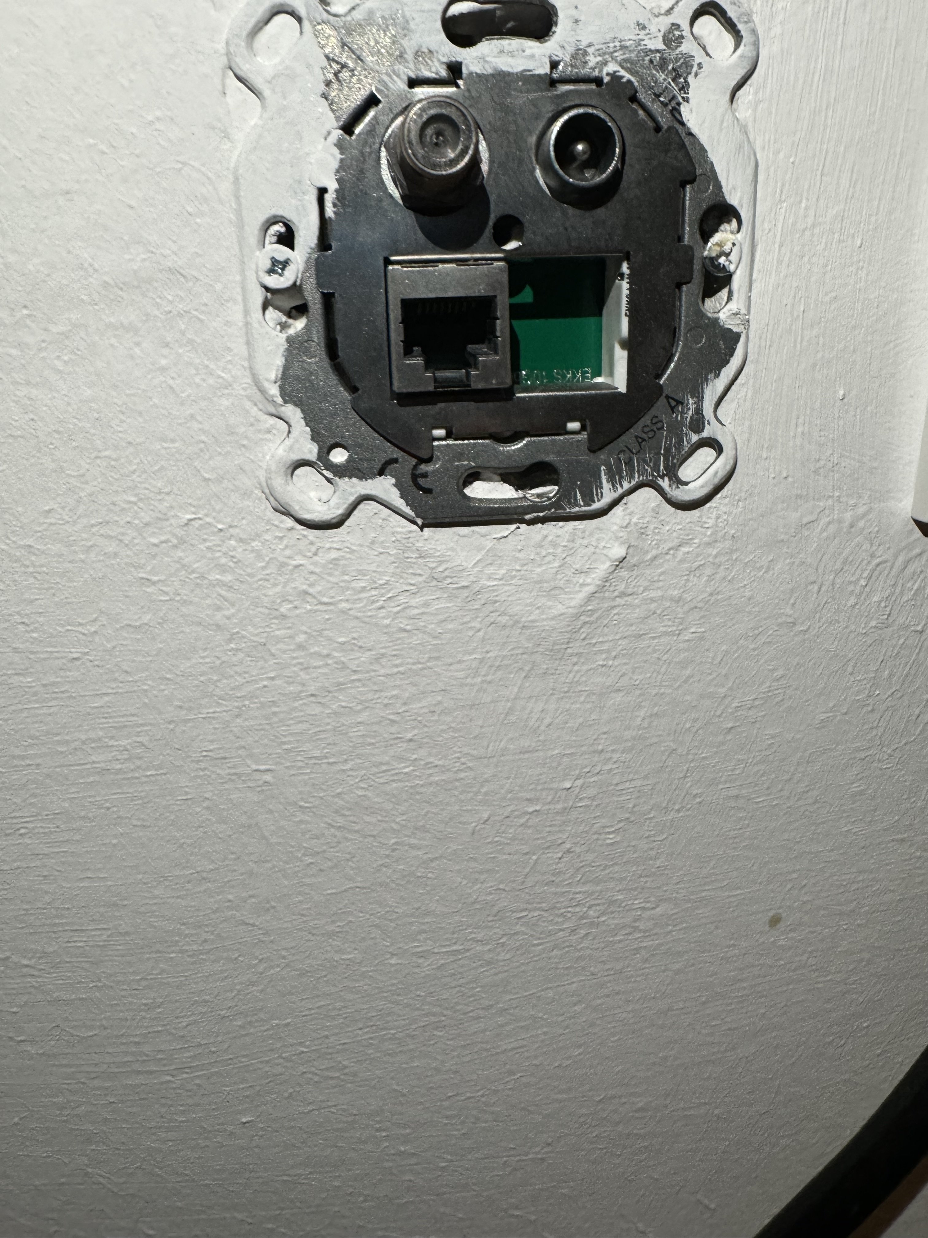

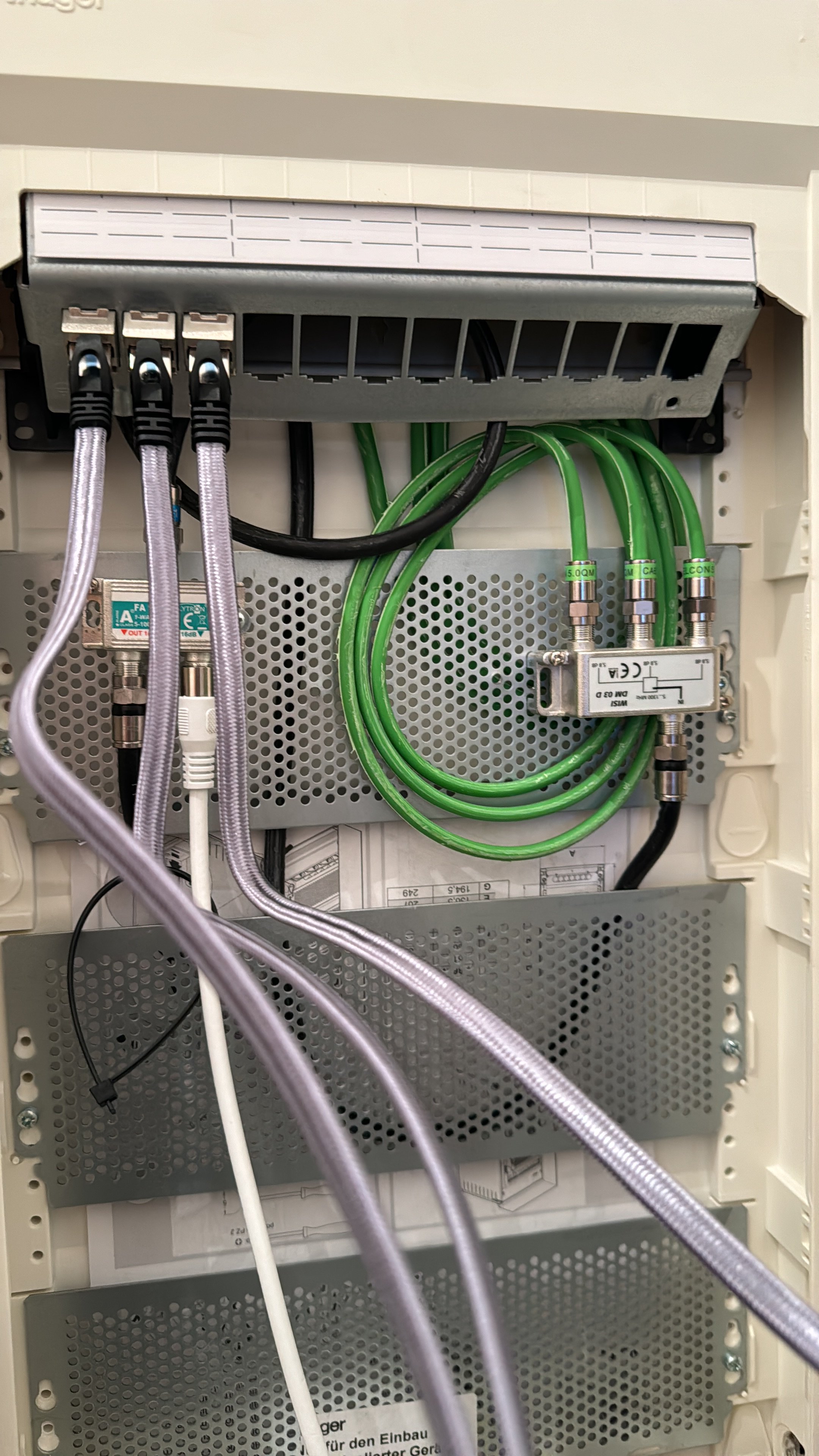

Folgende Bilder zur Übersicht.

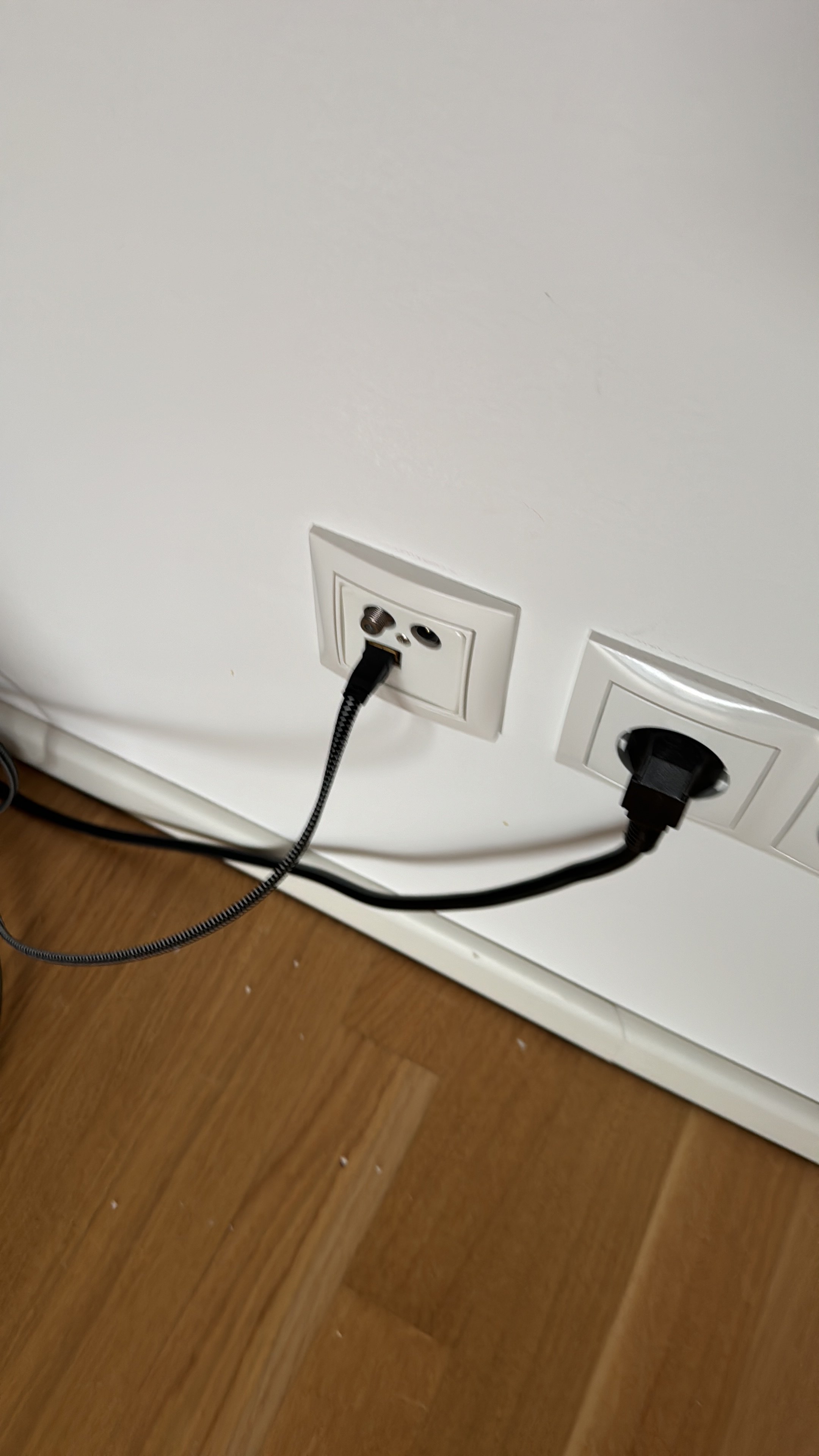

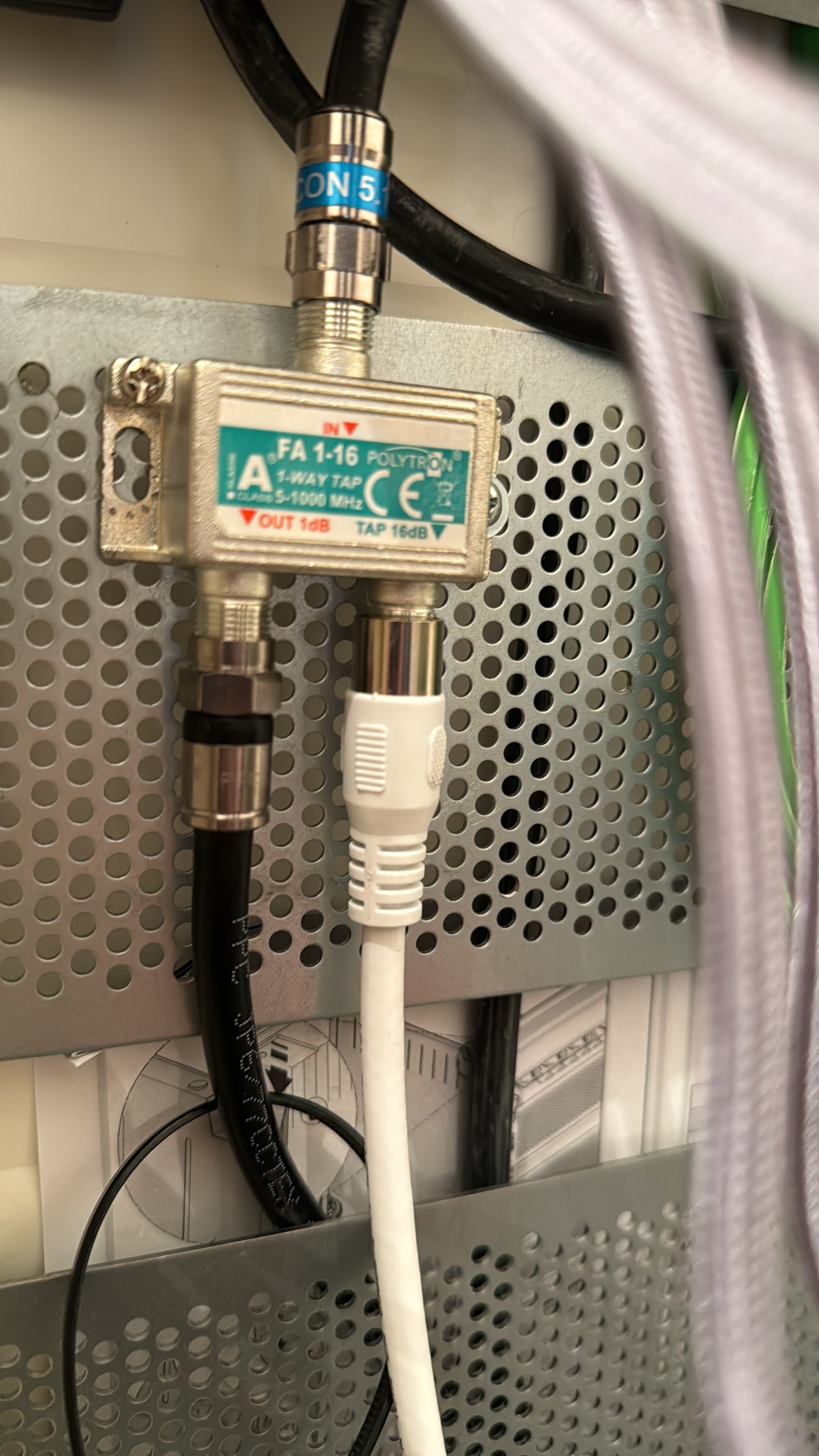

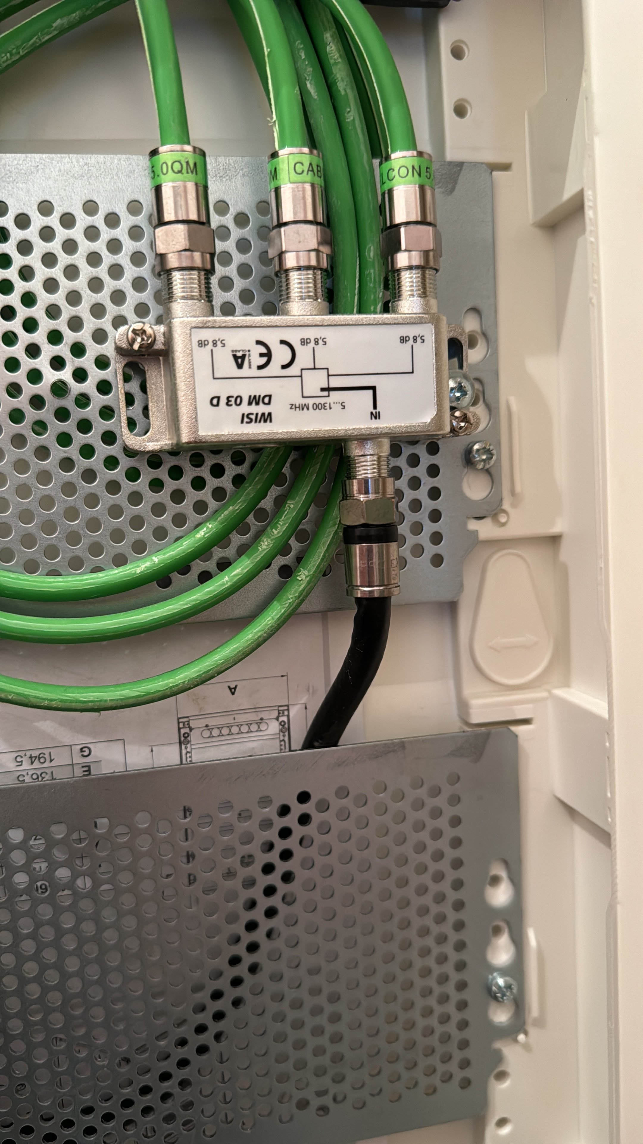

Ich hatte das Gefühl, dass Vodafon nur die Schuld von sich schieben wollte.
Laut Hausmeister sind die Kabel auf dem neuesten Stand und auf die Leitung angepasst. Daher bin ich etwas irritiert. Ich befürchte fast, dass irgendwo doch noch ein Splitter hängt.
In den Zimmer ist jeweils ein Anschluss.

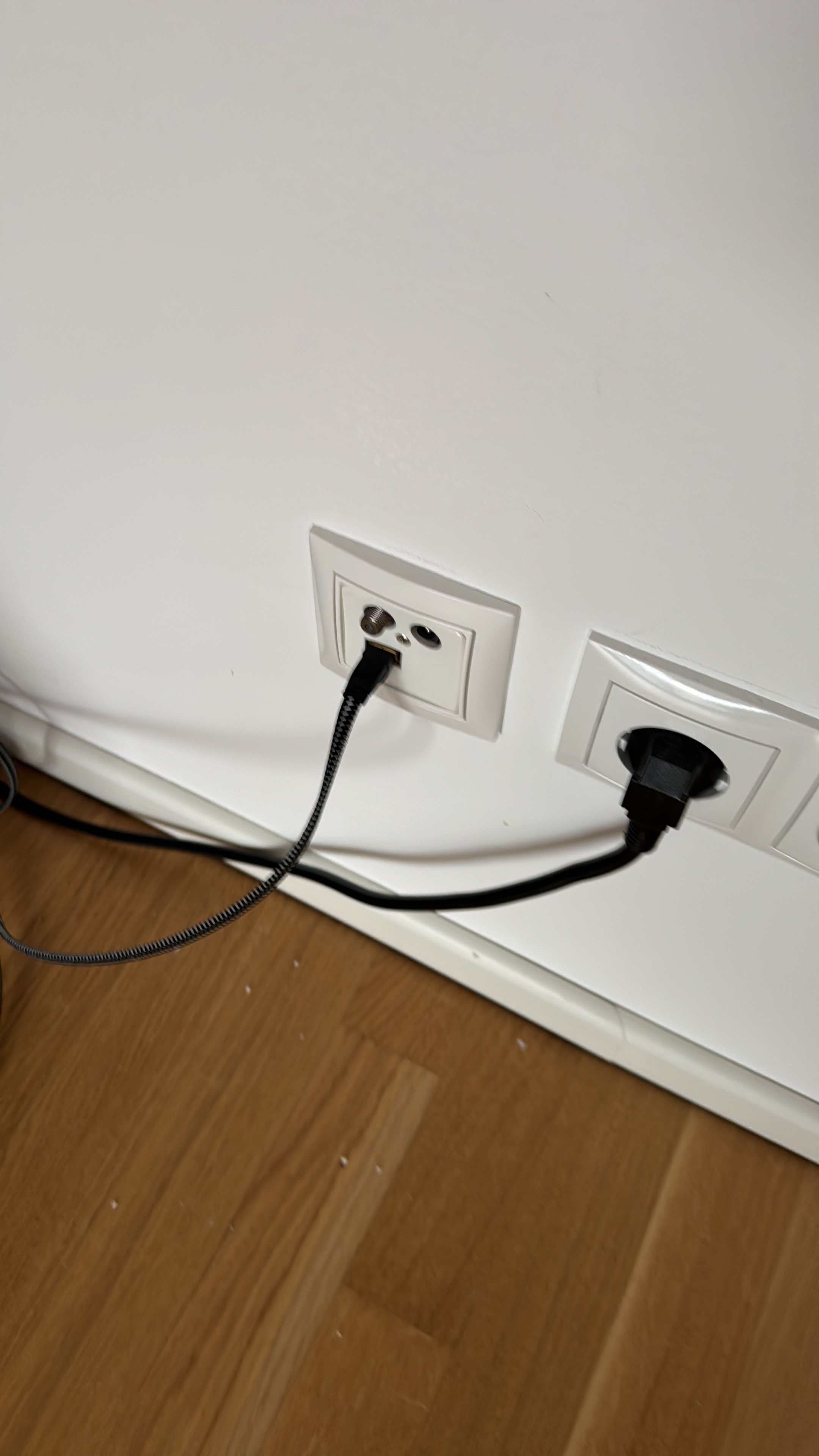

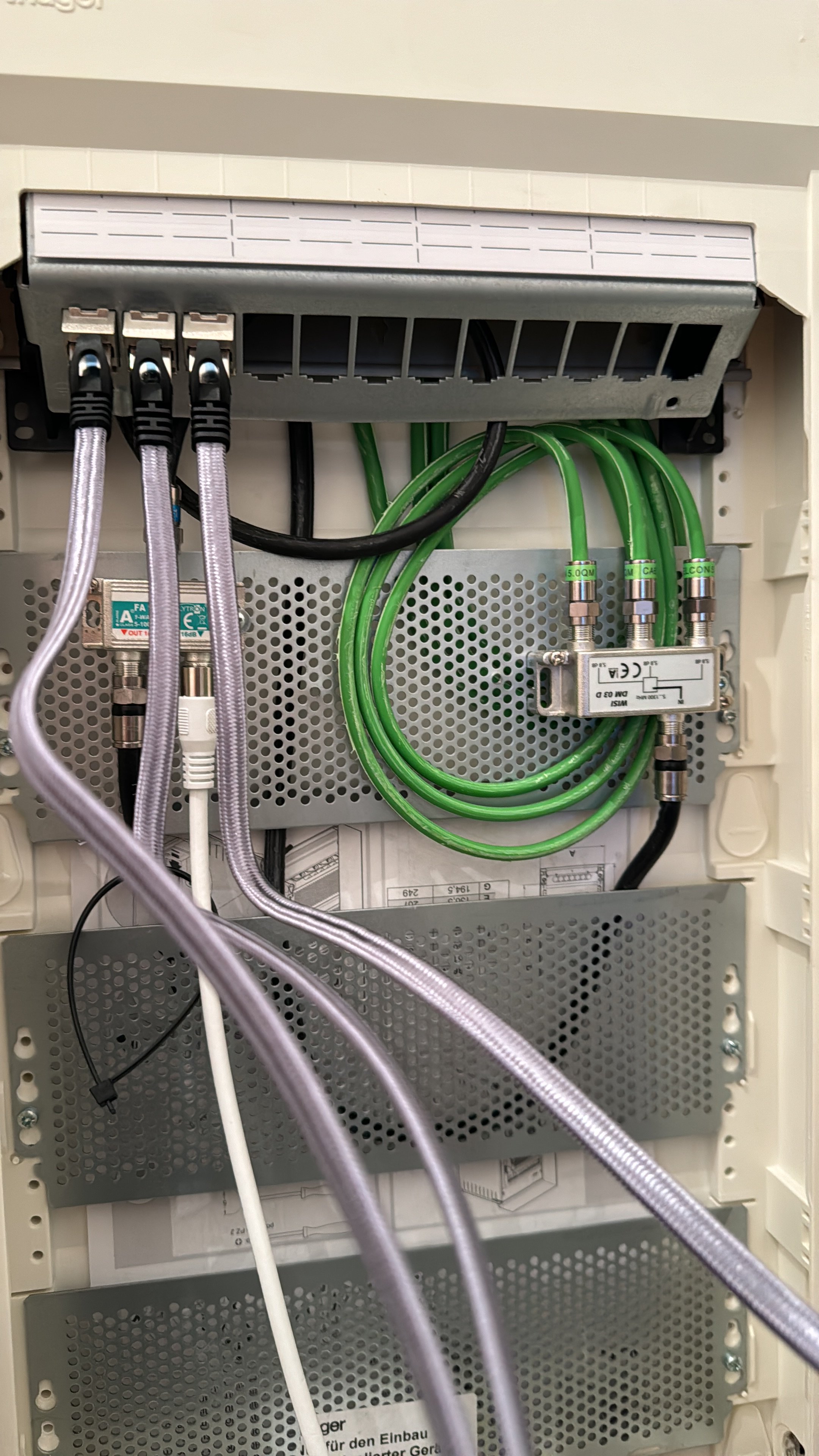

Zum testen vielleicht ein 5 Port Gigabit Switch an Port 1 an dem Gigabit ankommt anschließen, so kann man nochmal die Verkabelung in der Wohnung prüfen.
EDIT: Was sind das für LAN Kabel, hast du da einen Link zu :) ?
Neben den Umstand das Cat8 im privaten Sektor noch eher unnütz ist.. was kann denn die Hausverkabelung? Cat5? Hast du per Zufall mal einen internen Test gemacht? Vom NAS oder so?
Vodafone hat mit dem Problem nix am Hut, wenn der Router direkt am PC auf allen drei Ports die 1000mbit fährt.
Wahrscheins liegt entweder ein Kabelschaden in der Hausverkabelung vor, die Kontakte am Patch Panel oder der Dosen nicht sauber aufgelegt, oder es wurde von vorn herein nur 4adrig aufgelegt wodurch 1gbit physisch nicht möglich ist (braucht 8 Adern).

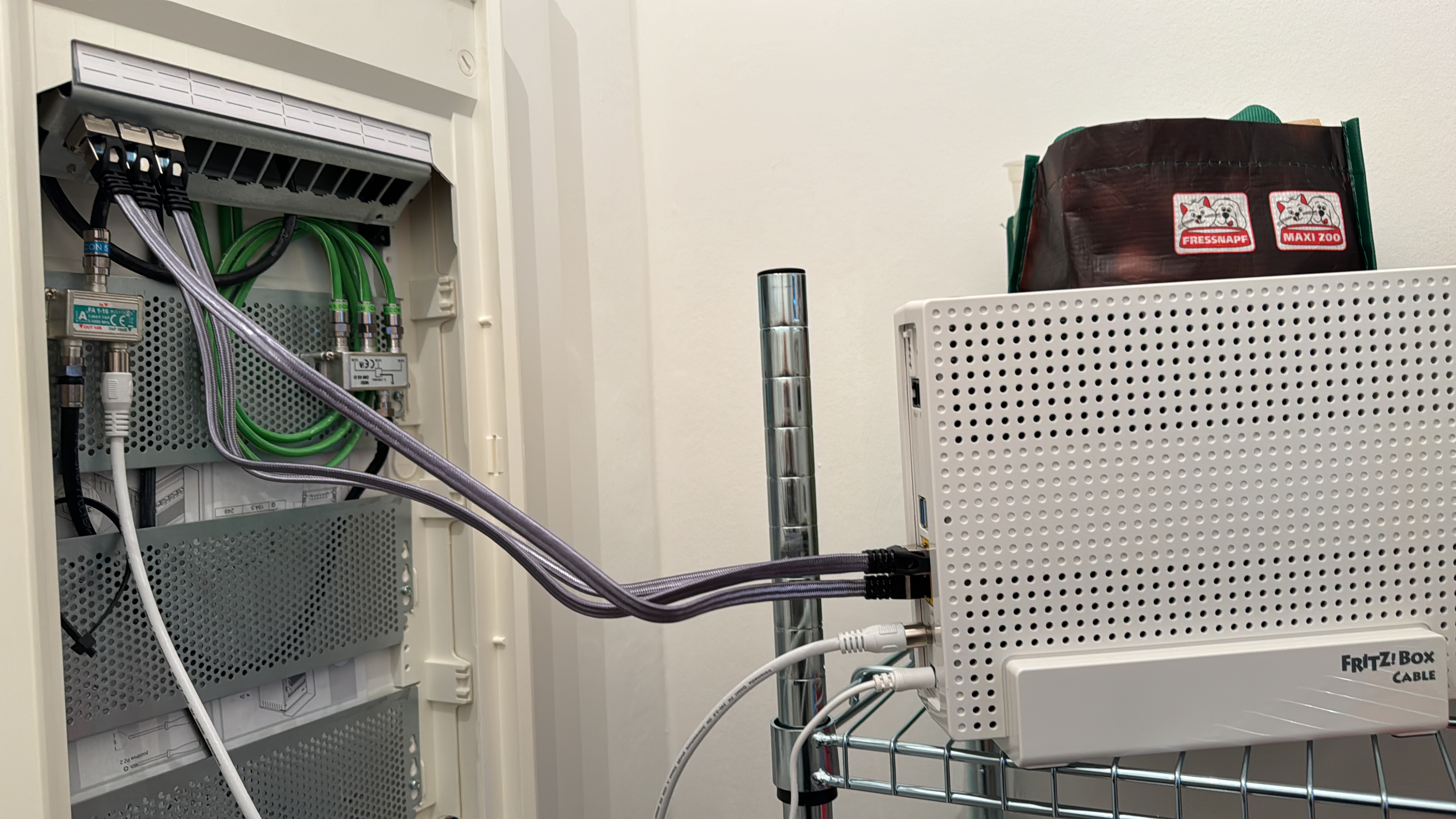

Ich würde da überhaupt nix groß kaufen. Es ist ja Sache des Vermieters.

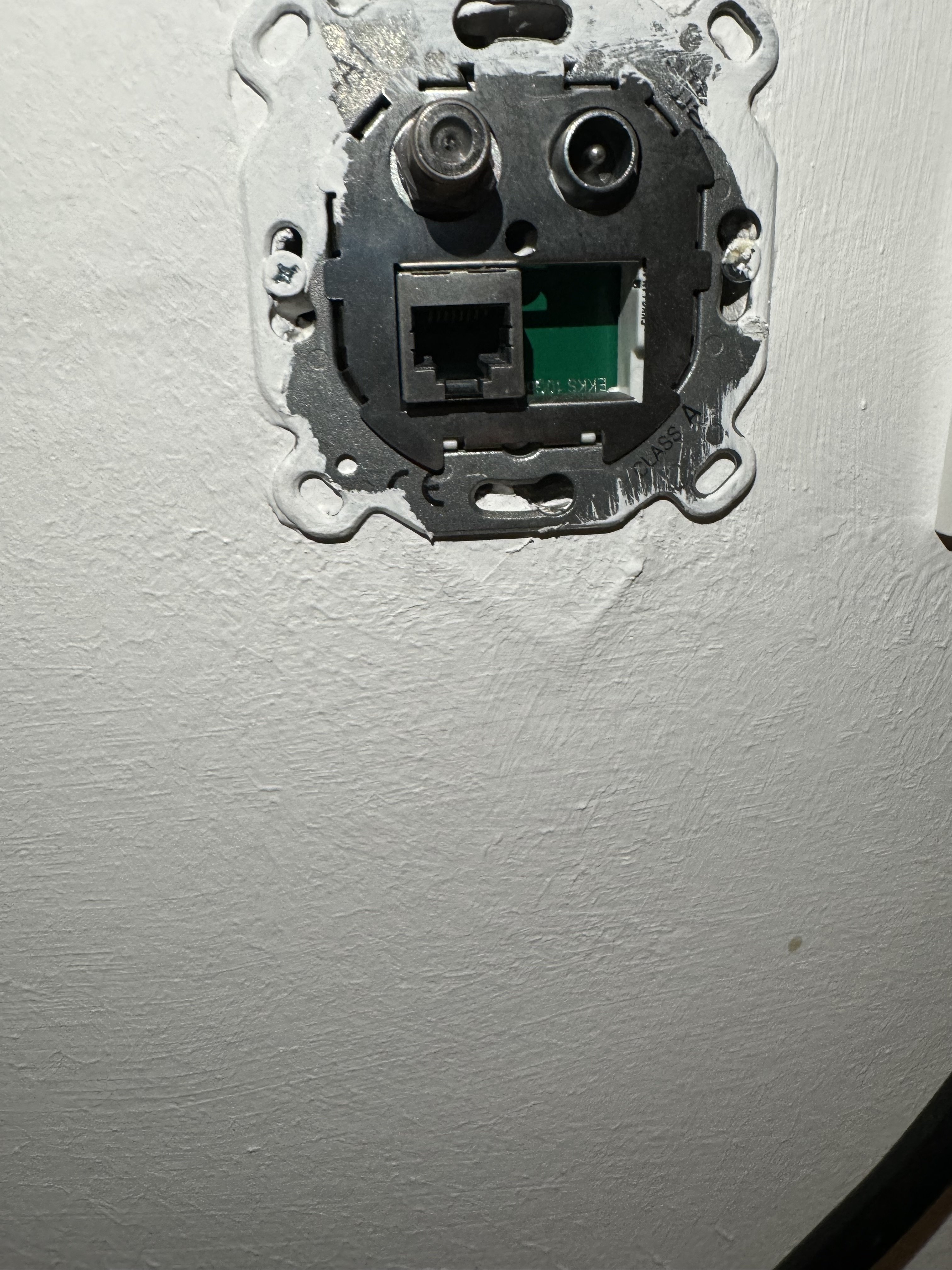

Einzige was noch gemacht werden kann ist, die Dosen aus der Wand holen um zu schauen, wie viele Adern aufgelegt sind.
Da scheinbar alle drei Ports am Panel und alle drei Dosen in den Zimmern betroffen sind, ist ein Kabelschaden wohl nicht ganz so wahrscheinlich. Dose aus der Wand holen und nachgucken. 4 Drähte an der rj45 Buchse oder panel = 100mbit
8 Drähte= 1000mbit
