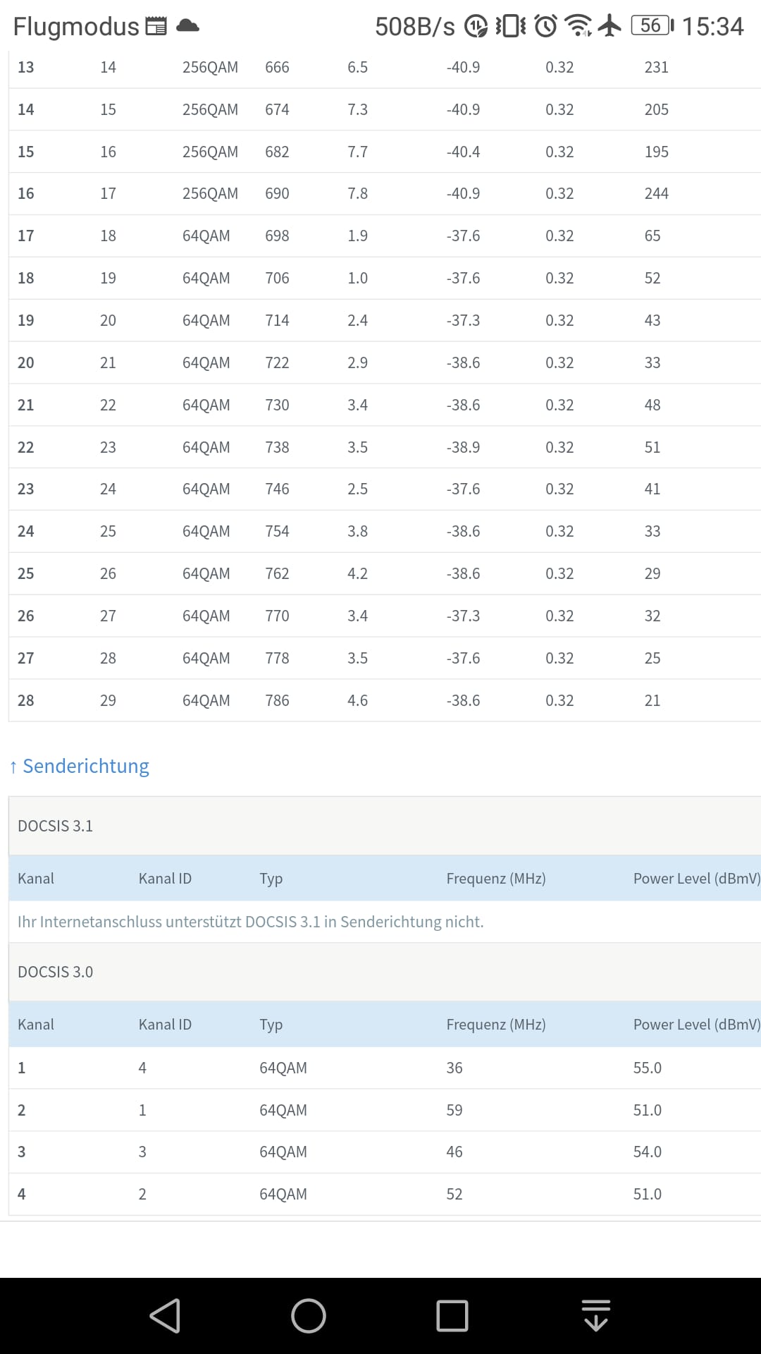

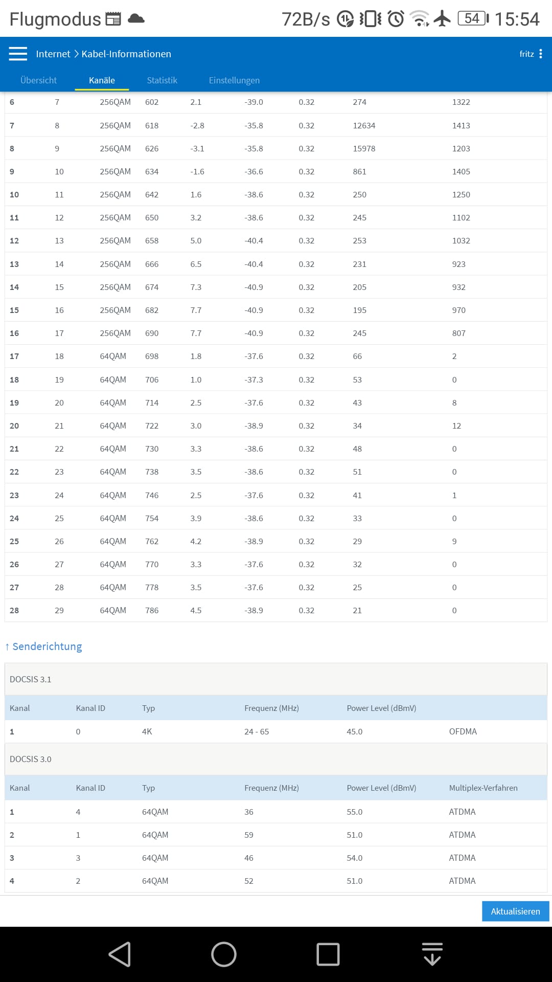

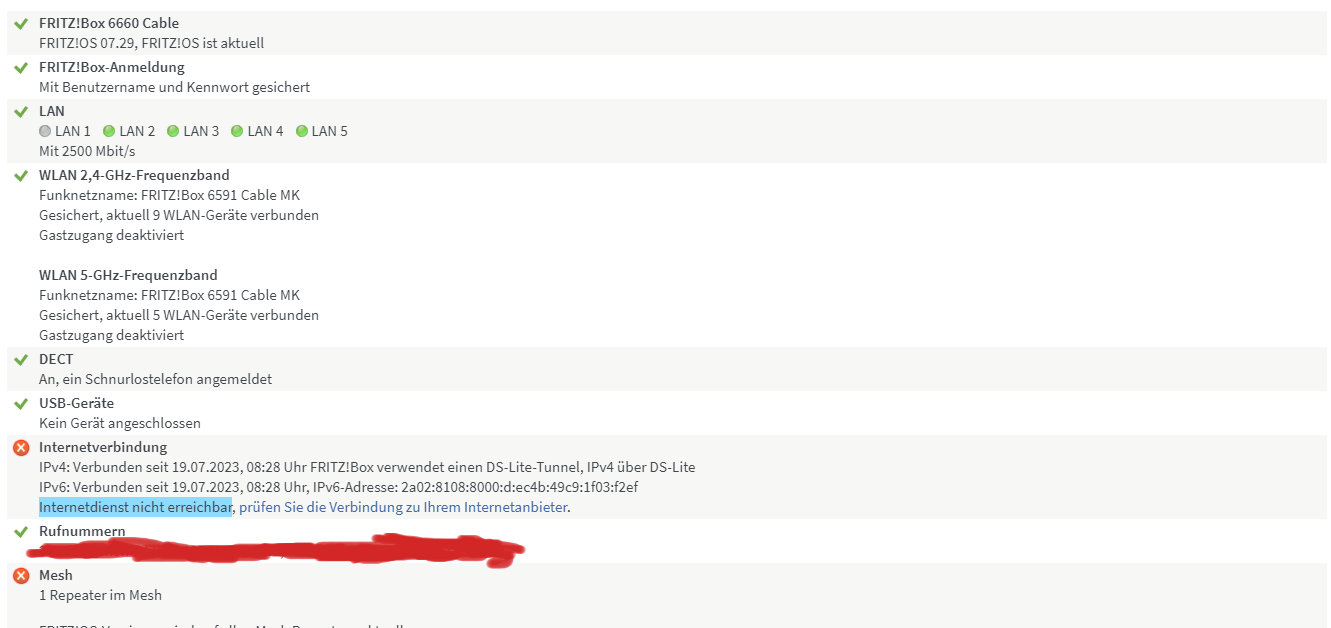

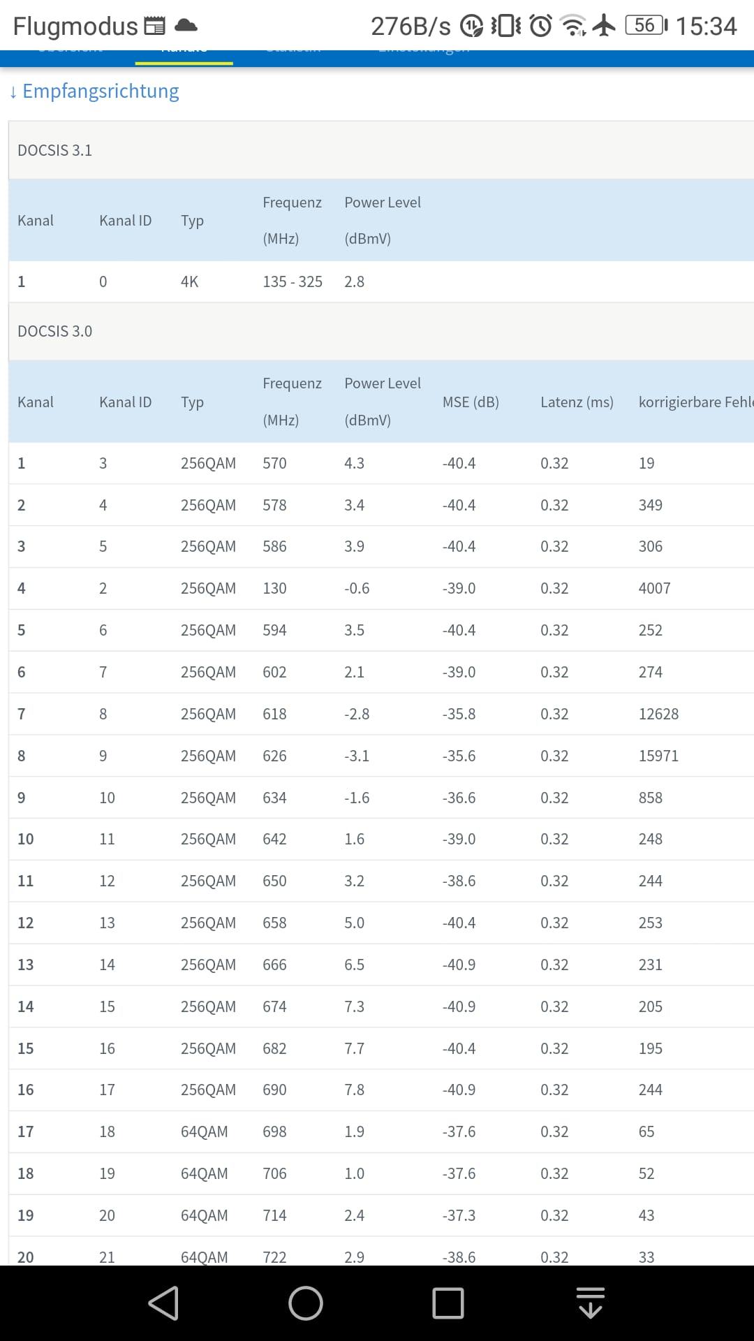

Hallo ich habe seit einigen Wochen Internet Abbrüche über wlan und lan in der fritz box steht dann Kabel Internet antwortet nicht keine Synchronisierung und während ich dass Internet Problem habe blinkt die wlan led am Router hab auch schon ein e Funktions Diagnose in der fritz box ausgeführt da stand dann Internet dienst nicht erreichbar ein Techniker war auch schon bei mir und sagte es würde an der alten Fritz box liegen und hat uns deswegen eine neue gegeben aber die Probleme bleiben immer noch ich lege alle screenshots von den werten dazu hoffe ihr könnt mir helfen

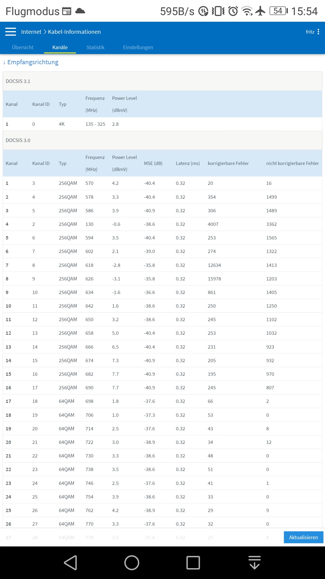

Wie soll dein WLAN funktionieren, wenn deine Leitung nicht synchron ist? Du hast beim Screenshot 2 die wichtigste Info nicht mit auf dem Screenshot, die nicht korrigierbaren Fehler.
In deinem Fall bleibt aber nur der Anruf beim Kundenservice, da kann dir hier Niemand helfen. Durch die neue Fritzbox solltest du ohne Probleme einen weiteren Techniker bekommen.

oh hab gar nicht bemerkt das ich die werte nicht komplett drauf hab sry hier sind die vollen werte mit Fehler

Das wird genau gar nichts bringen 😉
Seine Störung liegt am Netz, wenn die Fritzbox den Sync zum CMTS verliert, ist irgendetwas auf dem Weg dorthin defekt und muss repariert werden, da kann der Kunde selbst nichts daran ändern, außer den Provider nerven.
