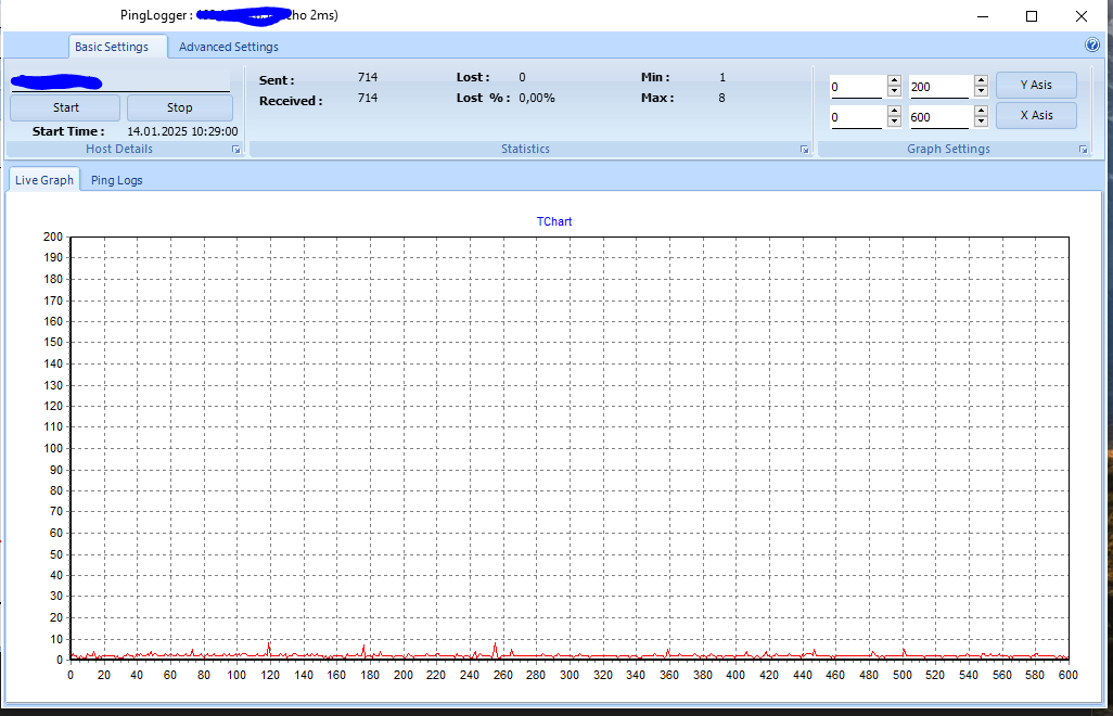

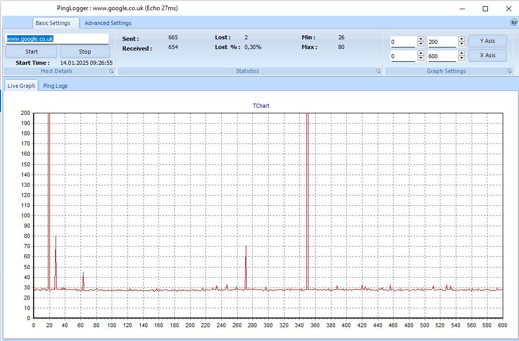

ich versuche seit Tagen den Fehler für meine Internetabbrüche ausfindig zu machen.
Geräte
Fritzbox 7590ax
D Link DGS 108-8 Port layer 2 unmanaged Switch
Beschreibung:
Anscheinend habe ich nur an meinem PC Verbindungsabrüche, diese sind von 1 - 10 Sekunden, der Fehler lässt sich nicht wiederholen und tritt in unregelmäßigen Abständen auf.
Bis jetzt habe ich mit pinlogger gearbeitet, wenn ich eine Webseite anpinge habe ich diese Probleme, wenn ich von PC zu Fritzbox pinge, läuft es stabil.
Dann sollte ja der Fehler bei der Fritzbox liegen?
Nur passiert das nur über die LAN Leitung, alle die im WLAN sind können weiter surfen!?!?!?!
Ich verstehen nicht wo genau der Fehler in welchem Gerät/Weg liegt.
Habe mal Bilder von der Pinlogger Auswertung beigefügt.
Vielen Dank für Eure Hilfe.

Erst rausfinden, wo das Problem liegt:
  1. dr Ping von PC zu Fritzbox ist stabil: Das zeigt, dass die Verbindung innerhalb deines LANsfunktioniert.
  2. Dein Ping zu einer Webseite ist instabil, as deutet darauf hin, dass das Problem in der Kommunikation zwischen der Fritzbox und dem Internet liegt, möglicherweise aber nur für deinen/diesen einen PC?

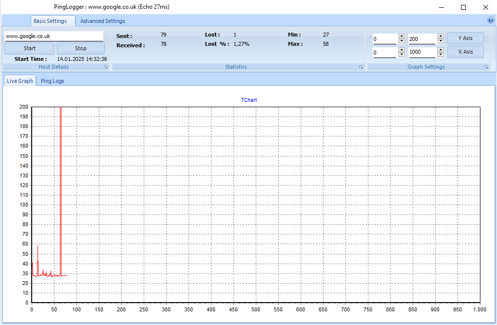

Also ich habe jetzt:
An verschiedenen Ports mit dem selben PC gestestet.
  • Die Verbdingung zur Fritzbox ist stabil (2 Ports getestet).
  • zu einer Webseite gibt es auf den 2 getesteten Ports immer wieder kurz Abbrüche
  • meine Fritzbox zeigt in den Protokollen keinen Verbindungsabbruch
  • neue Lan und Chipset Driver draufgezogen, leider keine anhilfe siehe Bild, wobei der Timeout sich so im Surfen nicht bemerbark macht!
  • können Lan Kabel ohne zu ändern rein/raus aus Dose kaputt gehen?
  • Das Fritzbox Kabel habe ich bis jetzt noch nicht angegangen, da diese keine Verbindungsabbrüche meldet
