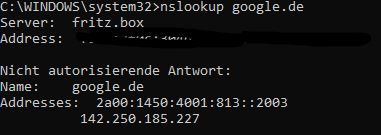

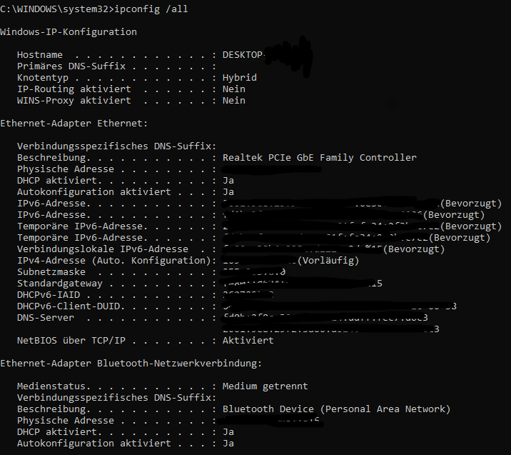

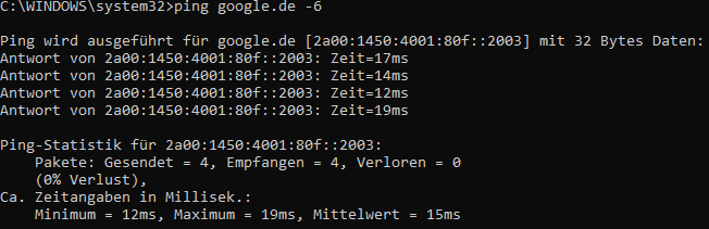

Bei dem wichtigsten Screenshot hast du einfach alles relevante geschwärzt. Aber man kann erahnen: Du hast keine IPv4 IP-Adresse und auch keinen IPv4 DNS-Server.
D.h. das Problem liegt bei deinem Router, der als DHCP-Server agieren sollte, es aber nicht tut.
