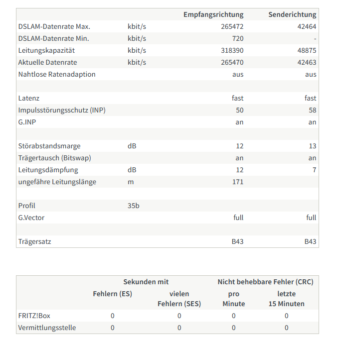

Ja ist auch eine 7530.
Meinst du das ?
Meinst du das ?
Ja.
Die Werte aus dem Screenshot sehen gut aus, du solltest volle oder beinahe volle 250 Mbit/s im Download bekommen.

Steam gibt dir die Downloadrate in Mbyte/s an, speedofme in Mbit/s. 8 Bit sind ein 1 Byte, 10 MByte sind 80 MByte.
Mit https://meinkontes.de/maxbandwidth_vdsl/ kannst du berechnen, wieviel es nach Abzug von Overhead usw. maximal sein müßten. Bei 265.470 kbit/s Brutto-Sync kommen 249.975 kbit/s (= 30.514 kbyte/s) raus. An die 30 Mbyte/s bzw. 240 Mbit/s sollten es also maximal sein.
