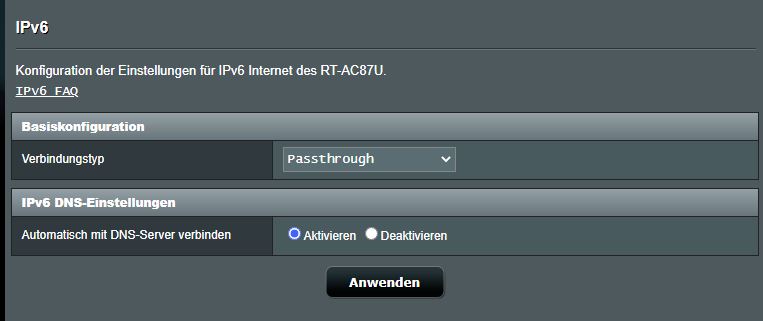

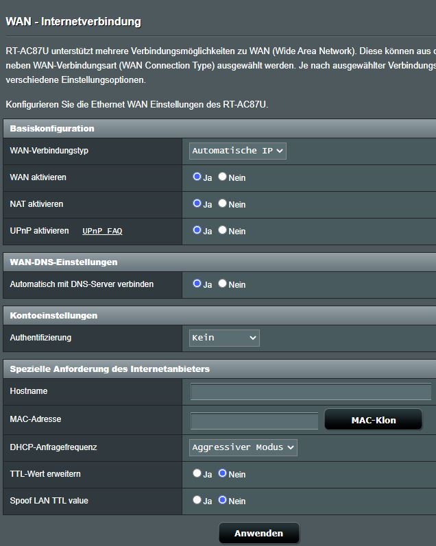

Die Internetgeschwindigkeit ist wieder mit VPN im Router flüssig. In den Einstellungen der Vodafone-Station ist mir aufgefallen das ipv6 aktiv ist. Im ASUS Router war die Einstellung deaktiviert. Nach dem ich ipv6 aktiviert habe läuft wieder alles. Anbei screenshots aus ASUS-MERLIN zu meinen WAN Einstellungen und ipv6. Hat jemand noch Verbesserungsvorschläge ?
