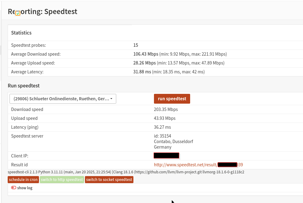

Hi,
auf meiner OPNSense bekomme ich nur 1/5 der Geschwindigkeit.
Gibt es vllt eine Liste der Punkte die man mal prüfen kann, die dafür verantwortlioch sein können? DNS habe ich eigentlich schon geprüft, ich nutze Adguard. Wie verifiziere ich, dass die Anfragen wirklich über Adguard laufen? Die Statistik ist auf jedenfall gefüllt.
Es gibt ja den Befehl nslookup. Welchen Output sollte ich da erwarten?
Ich habe eine 1000er Leitung:

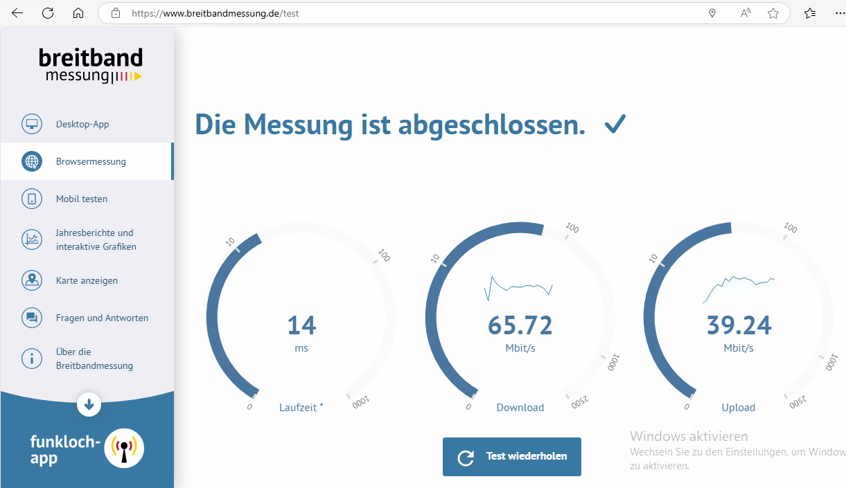

Hier ein Screenshot von einer Windows VM. Der Rechner ist direkt an der OPN-Sense dran (Unifi-Switch noch zwischendrin)

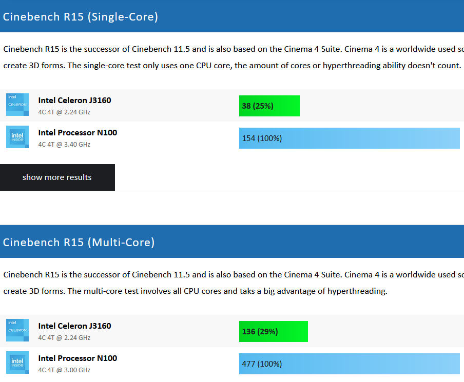

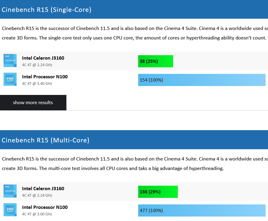

Also der Intel Celeron J3160 sollte eigentlich bei reinem Routing/NAT schon noch mehr als 60Mbit/s schaffen^^ - auch wenns ne lahme Krücke ist. Kannst ja testweise mal ne andere FW-Distribution testen. Linuxbasierte FWs sind da nicht ganz so performancehungrig. Vlt. mal OpenWRT o. IPFire testen. Ansonsten kann man pauschal natürlich einfach mal auf die ganzen Intel N100-China-Firewalls zeigen, da gibts ja mittlerweile nen ganzen Haufen von (z.B. auch mit 6x 2.5Gb).

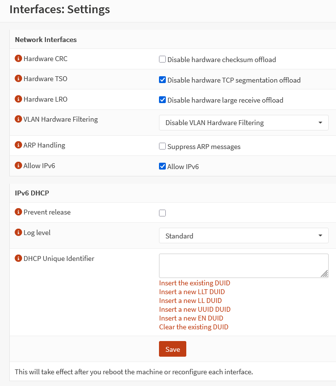

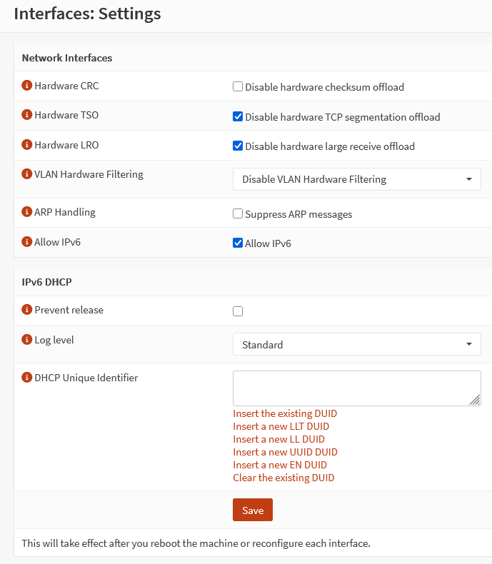

Der Protectli Vault FW4B hat Intel 1G NICs, da kannst du unter Interfaces -> Settings den Haken bei "Disable hardware checksum offload" rausnehmen.
Das steigert den Durchsatz.
Reaktionen: Lawnmower

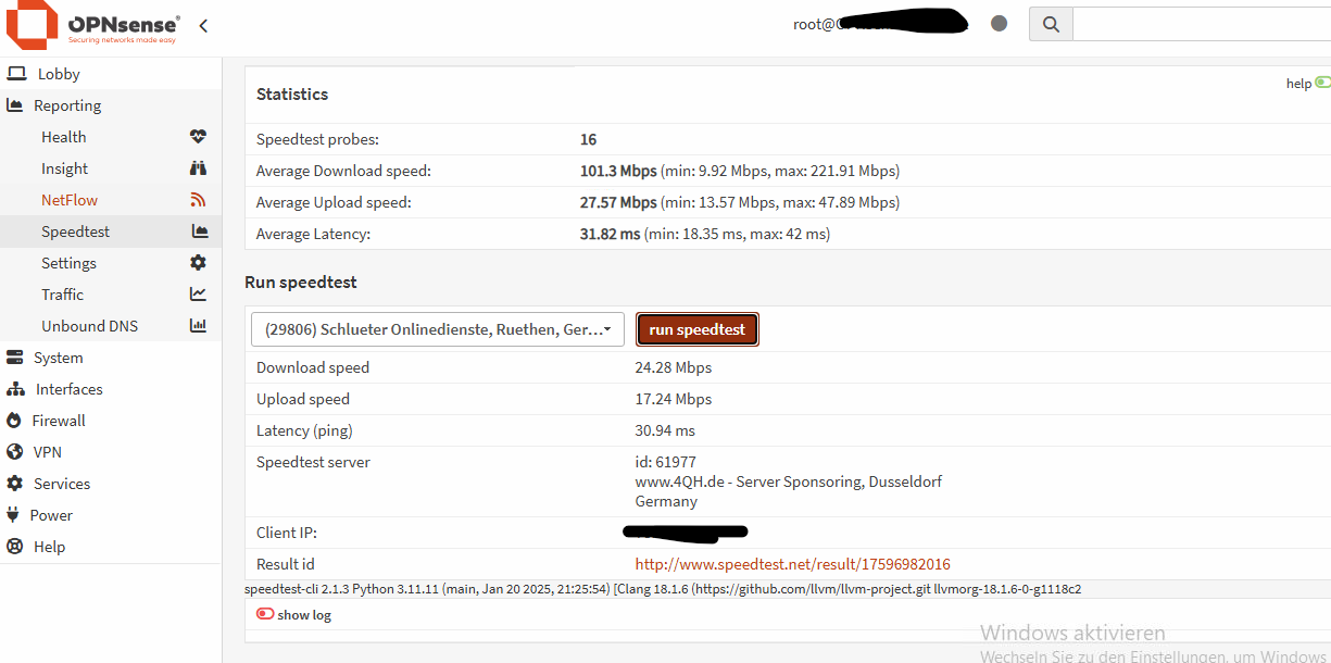

Habe ich mal probiert, keine Ahnung ob es eine Schwankung ist oder an der Einstellung liegt:
CPU Auslastung ist btw bei ca 40 Prozent pro Core....
