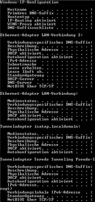

so das mit dem CMD promt hab ich mal eben gemacht!
bei standartgateway steht 192.168.xxx.x
und was meinst du genau mit ping ..... ob da was kommmt??? :confused_alt: da in der aufreihung nix mit ping steht oder hab ich das übersehen?
auf jeden fall schon mal danke!
hier ist das was nach "ipconfig /all" kam und da sehe ich kein ping?!
ach und falls sich jemand wundert lan verbindung 2 ist die lankarte über die ich zur zeit internet empfange und lanverbindung 1 ist der lananschluss am motherboard welcher unbenutz ist.
max, ich bin keineswegs böse , sonst würde ich gar nicht schreiben..nimm das nicht persönlich.
ich dachte du hättest das video verstanden, anscheinend nicht..ok von vorne und super das beim standardgateway etwas steht.
das bedeutet das dieser schon mal vergeben ist, das ist übrigens die IP adresse von deinem router.

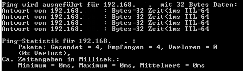

1. Browser aufrufen und mit X anhalten ( damit er nicht dauernd nach einer seite sucht)
2. Nur und auschlieslich nur : 192.168.*** also die adresse des Standardgateways eintippen, kein www. und kein http//: nur 192.*.. und enter --> so, normalerweise müsste da jetzt die Hauptseite deines Routers kommen, wahrscheinlich passiert aber nichts. Macht nichts, merk dir das.
3.Jetzt öffnest du deine Commandobox und dort wo du tippen kannst, tippst du und egal was davor steht: Ping ( leerzeichen) 192.168. ** wieder die Adresse deines Standardgateways und drückst enter.
So jetzt müsste entweder kommen: Antwort von oder Zeit überschreitung und nicht erreichbar.
Wenn eine Antwort kommt, liegt es jetzt nur noch an kleinigkeiten. Wenn keine kommt, haben wir erst mal die arschkarte ( sorry)
so..ich wart mal ab und führ dich da durch.

also ich hab das gemacht aber anscheinend das falsche ich habe genau das eingegeben "ping( )192.168.***.*" und da meinte der ping-andforderung konnte Host "(" nicht finden. überprüfen sie den namen, und versuchen sie es erneut
ich hab keinerlei erfahrung mit linux was muss ich da machen und womit? ich weiß nur das es eun betriebssysthem ist.
ping.PNG hat doch geklappt hab das mit klammern () eingegeben aber du wolltest nur das lehrzeichen verdeutlichen :lol:
nicht desto trotz hier das ergebnis!
