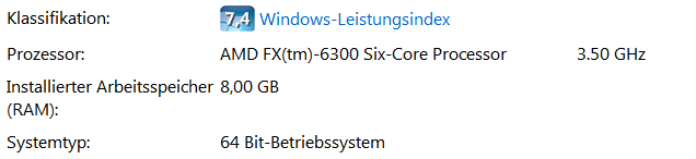

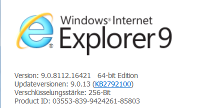

Hallo!
Danke fürs Ansehen! Ich hab natürlich kein Vista installiert. Es läuft Win7 Prof. 64 SP1. Ich habe natürlich schon mehrmals sowohl die Onlieversion als auch die Offlineversion versucht zu installieren. Hab auch schon daran gedacht dass eine heruntergelandene Version einen Bug haben könnte. Version von 2 Quellen und eimal mit IE und ein zweites mal mit Firefox heruntergeladen. Jedes mal ohne Erfolg! Im Anhang die Screenshots!
Übrigens habe ich natürlich IE 9 installiert!
Hallo! Noch eine Ergänzung: Bei der Suche nach automatischen Updates findet Windows nichts. "Alle Updates seien installiert". Ich habe auf der MS Tec Nec Seite gesucht und dort 2 x das gleiche Problem wie bei mir beschrieben gefunden. Gleicher Fehler auch bei einer Win 7 Prof. Version mit SP 1!
Du bekommst den Fehler ERROR_SXS_ASSEMBLY_MISSING.
lad auch den ganzen CBS / Ordner hoch.
das deutsche Sprachpakte vom IE8 (in Win7 integriert) fehlt:
