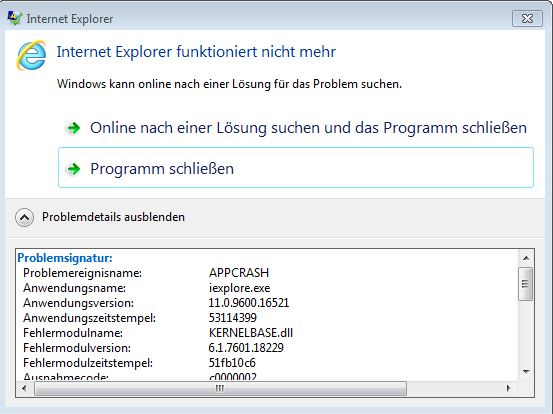

Jetzt ist es aber so, dass der Internet Explorer 11 nicht mehr funktioniert, er lässt sich gar nicht erst öffnen sondern der Browser öfnet sich und stürzt dann mit Fehlermeldung "APPCRASH" ab.
Screenshot: IE11.JPG

VGA Treiber installiert --> IE 11 stürzt ab!!!
Ja hast vermutlich recht.
Hab jetzt noch einen älteren Treiber von der MSI Seite installiert, der bringt ebenfalls den IE zum Absturz.
Jetzt wird erstmal der Win 7 Standard VGA Treiber verwendet.

Dann schalte in den IE Optionen mal auf Software Rendering um. Dann kannst du auch einen richtigen GPU Treiber installieren.
Das Problem dabei ist aber doch, dass ich erst gar nicht in die IE Optionen komme, da sich der IE nicht öffnen lässt.

setze den Wert UseSWRender unter HKEY_CURRENT_USER\Software\Microsoft\Internet Explorer\Main auf 1. Geht es dann?
