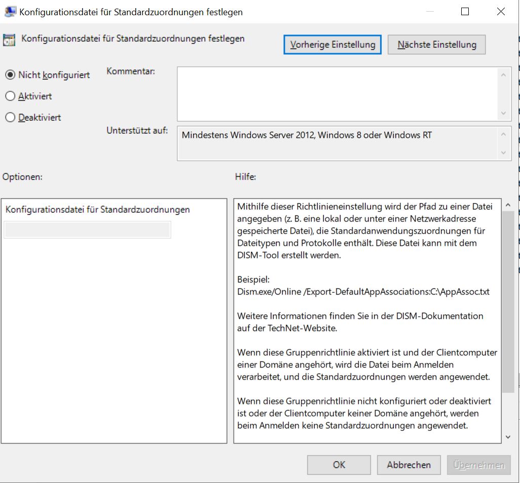

Kontrollier mal ob nicht das aktiviert wurde:
https://answers.microsoft.com/en-us...ault-pdf/57f12003-4f05-481f-bdfb-c0b892f592f6
also umkehren um es wieder zu aktivieren
also Computerkonfiguration /Administrative Vorlagen / Windows Komponenten / Konfigurationsdatei für Standardzuordnung festlegen
und das auf aktivieren setzen und speichern

ando99 schrieb:
weder mit oder ohne diesen eintrag, keinerlei veränderung. es scheint nur über den umweg zu können den pdf pfad in die adressenzeile des edge zu kopieren.
