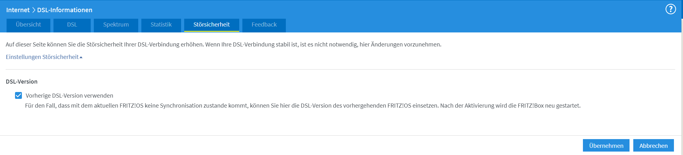

Kann sein, dass Du erst die erweiterte Ansicht aufrufen musst.McFloriii schrieb:@Smartin ich kann diese Einstellungen nicht aufrufen

Aber ich werde es mal im Auge behalten. Seit der Änderung der Einstellung ist es deutlich besser. Zumindest ist das mein Gefühl.
hm bei mir sah das anders aus. Ich bin aber auch gerade nicht zu Hause, so dass ich nicht nachschauen kann.McFloriii schrieb:

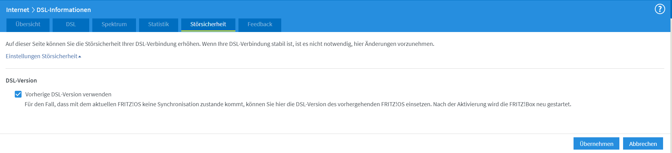

@McFloriii
schau mal hier nochmal
ggf. geht das bei deiner Box aber auch nicht, ggf. nur bei der 7590?
Hast Du denn die erweiterte Ansicht aktiv?
YouTube
Ich bin damit einverstanden, dass YouTube-Embeds geladen werden. Dabei können personenbezogene Daten an YouTube übermittelt werden. Mehr dazu in der Datenschutzerklärung.
@McFloriii
schau dir doch mal das video an. Da wird es doch gezeigt/erklärt

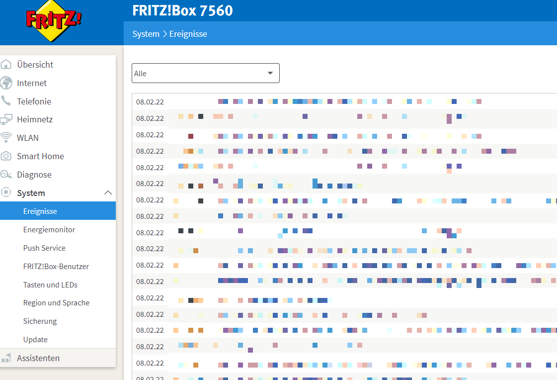

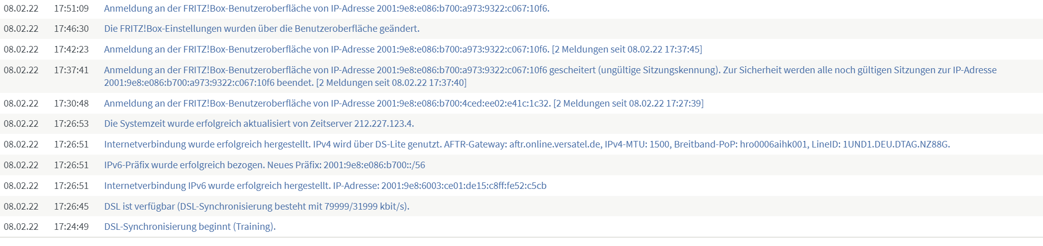

Die 7530AX hat keine Stabilitätseinstellungen, das gibt der Chipsatz nicht her. Bevor ihr hier weiter fantasiert, überlasst das Antworten doch jemandem, der die Geräte kennt.
Außerdem kann man überhaupt nicht einschätzen, woran es liegt. Jetzt, wo plötzlich eine WLAN-Verbindung im Spiel ist, liegt es möglicherweise daran.
Also, wir brauchen das Log der Fritz!Box, und den WLAN-Teil mit An- und Abmeldungen. Dann können wir Sync Verluste und WLAN Abbrüche sehen. Danach sehen wir weiter.

Simple sache zu checken wäre, während dem ausfall die Fritzbox ip anpingen, wenn die noch erreichbar ist steht das wlan noch, und wenn nicht, dann ist das wlan schuld.
