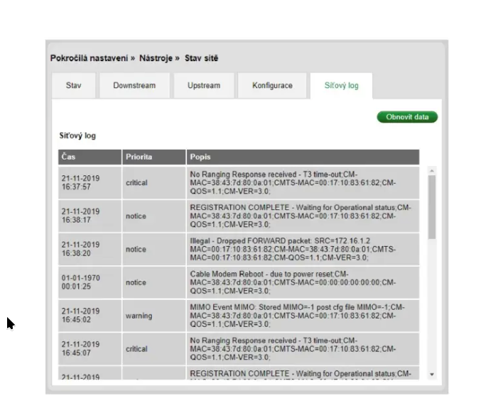

Was @Fujiyama sagt. Ein Log hat der Router wohl, aber tue mich schwer etwas zu finden vom Gerät, was nicht tschechisch ist.

Im Reiter Netzwerk-Log protokolliert der CH7465 kritische Verbindungsereignisse. Achte hier auf folgende Einträge:
  • T3-Timeouts (Ranging Request Retries exhausted): Das Modem hat versucht, den Upstream-Pegel mit dem Gegenstück (CMTS) auszuhandeln, hat aber keine Antwort erhalten. Ein paar T3-Fehler in der Woche sind normal. Häufen sie sich täglich, hast du ein massives Problem auf dem Rückkanal.
  • T4-Timeouts (Received Response to Broadcast Maintenance Request, But no Unicast Maintenance opportunities received): Das ist der Worst-Case. Das Modem hat komplett die Verbindung zum CMTS verloren und zwingt den Router zu einem vollständigen Neustart (Disconnect).
