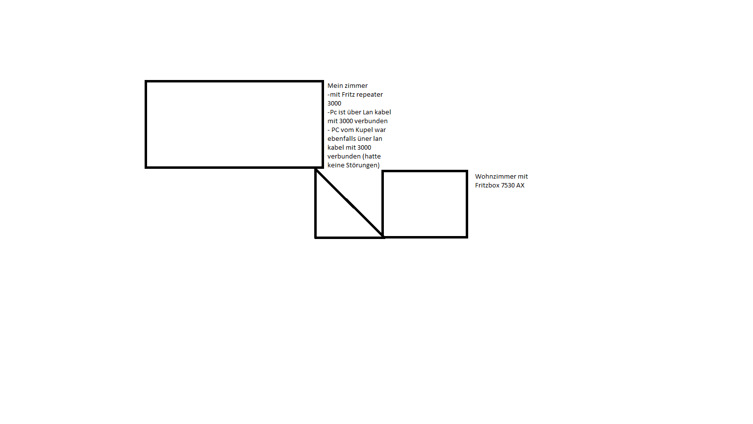

Du hast im Eingangspost geschrieben das "dein PC" kein Internet hat, aber der deines Kumpels (der am gleichen Router hängt nehme ich mal an?) und du am Handy auch nichts merkst (und weiter über WLAN Netzkonnektivität ist, nicht über Mobile).
Stimmt das so?
Wenn ja, dann liegt es nicht am DSL-Anschluss und es bringt auch nichts die DSL Störsicherheit zu verstellen.
Nun ist der Thread schon 40 Posts lang.
Bitte schreib nochmal in einem Post wie es hinter dem Router aussieht damit man sich das nicht zusammensuchen muss.
Also wie genau ist dein PC mit diesem Router verbunden?
Stimmt das so?

McFloriii schrieb:Unten im Wohnzimmer steht die Fritz!box 7530 AX -> ein Stockwerk höher also bei mir im Zimmer steht derFritzbox repeater 3000 und mein PC ist mit Lan kabel an den 3000 angebunden.
