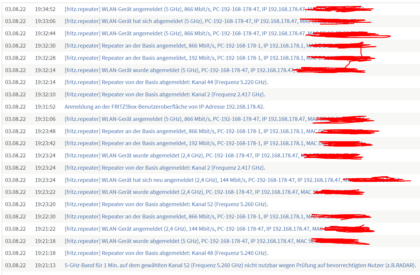

Hab jetzt mal in die Ereignisse geguckt und siehe da; Kann jemand daraus etwas erkennen?
Der Repeater meldet sich immer wieder mal für 5 ... 20 s ab, scheint also keinen optimalen Empfang zu haben.
Und das 5 GHz Netz ist manchmal wegen Radar nicht verfügbar.
Das 5Ghz würde ich auf einen festen Kanal am Master einstellen. Ich glaube einen zweistelligen Kanal. Also so um 44-56, da hab ich keine Probleme mehr mit der Radar Abschaltung.
