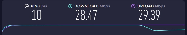

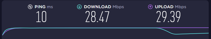

so sah das bei dem Speedtest von Ookla aus, als mein Internet kurz weg war. Vielleicht hilft das
Kannst du diese kurzen Abbrüche mit Logeinträgen in der Fritzbox in Zusammenhang bringen? Sprich: bricht das Internet genau dann zusammen, wenn die Box einen Radar Scan oder sowas macht?
Falls ja: Dann ist es ein WLAN Problem. Falls die Abbrüche aber zeitlich nicht zu den Log Einträgen der Fritzbox passen, dann solltest du anfangen, im PC oder am Verbindungskabel zu suchen.

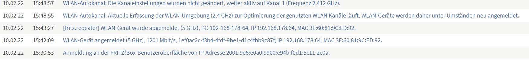

Ookla Test beginn war ungefähr 15.10 und da gibt es keine Einträge

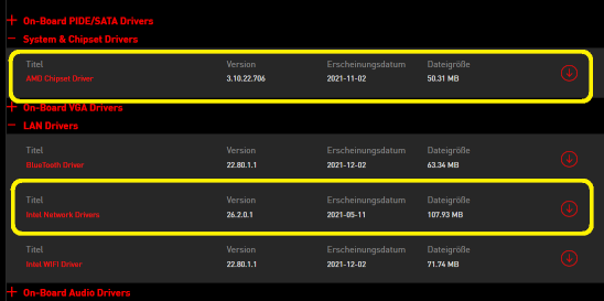

Und wo wir gerade am anderen Ende ansetzen, deine Chipsatz und Lan-Treiber für dein Board/Chipsatz sind aktuell?
Das sind meist 2 Treiber die man installieren muss für Board/Chipsatz und LAN.

Kurz gecheckt, fixedwater hat dich das schonmal gefragt und ich auch nochmal darauf hingewiesen, aber eine Antwort darauf kann ich nicht entdecken.
Falls nein, lad sie runter, installier sie.
Falls du dir nicht sicher bist, sag welches OS und Mobo du hast.
Falls du nicht weißt wie es heisst dann lad dir CPU-Z @ Computerbase herunter und mach einen Screenshot von dem Reiter "Mainboard".
Reaktionen: Engaged
Mein Freund hatte keine Probleme aber war mit dem selbem Repeater verbunden. Mit den Treibern bin ich mir unsicher, da ich welche von Intel für das Board runtergeladen hatte.
Ich habe w10 und mein Mainboard ist das msi b450 gaming pro carbon WIFi
Dann installier mal einfach beide Treiber, schaden kann es nicht.
MSI Treiber Download, auf "Treiber" klicken, W10 64 auswählen und die markierten Treiber installieren.
Just 4 Fun kannst du die anderen beiden (Bluetooth, WIFI) auch installieren wo du gerade schon dabei bist.

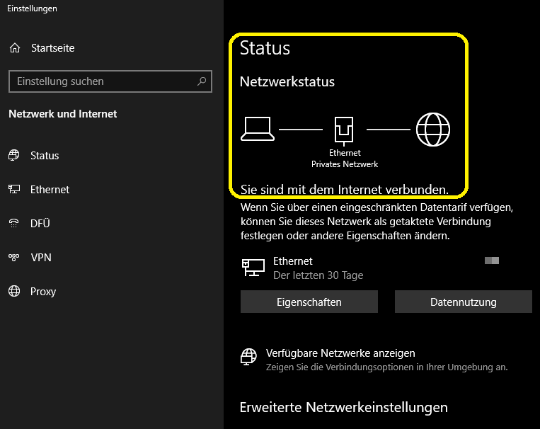

Und noch eine Frage:

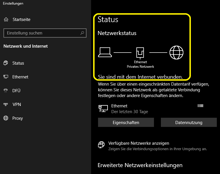

Klar, LAN Kabel steckt, aber du sagtest auch das du mal Testweise das WLAN probiert hast.
Aber wenn das LAN Kabel steckt dann nutzt er auch diese Verbindung oder bist du doch noch über das WLAN-Netzwerk verbunden?
Dies siehst du wenn du Start ->"Netzwerk" eingibst und bestätigst, das sollte dann so aussehen ungefähr:1644523068407.png

Vielen Dank:) die Treiber installiere ich. Ich hatte das Lan Kabel rausgezogen und manuell auf Wlan umgestellt.

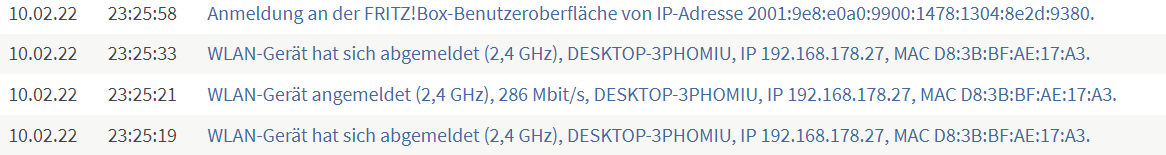

so sah es zu dem Zeitpunkt aus (nehme ich an)

McFloriii schrieb:
bisher hat sich nichts verändert .
Das ist aber ein anderer PC der sich per WLAN mit dem Router verbindet und nicht deiner - der sollte ja immer noch per LAN am Repeater hängen und die Verbindung über diesen zum Router bekommen.
Ob du auch wirklich über LAN verbunden bist mit deinem Rechner hatte ich dich ja oben in #115 gefragt.
Laniakea schrieb:
Dies siehst du wenn du Start ->"Netzwerk" eingibst und bestätigst, das sollte dann so aussehen ungefähr:[IMG]https://pics.computerbase.de/forum/attachments/1071/1071493-beaccc0705273ca88216394f96e5bd0e.jpg[/IMG]
Oder ist das etwa dein PC da in der Liste um 23:25???
Wenn ja:
Der dürfte SO in der Liste überhaupt nicht auftauchen.
Der soll per LAN mit dem Repeater verbunden sein.

Kannst du bitte wie nun schon mehrfach geschrieben mal schauen ob du überhaupt per LAN verbunden bist?
Wenn dem so wäre, dann brauchst du auch gar kein Passwort. Das braucht man nur bei WLAN.
Wenn du in Wirklichkeit die ganze Zeit die Entfernung bis zum Router per WLAN überbrückst nutzt es dir nichts dich per Kabel an den Repeater anzuschließen.
Und es erklärt auch das gesamte Fehlerbild recht gut.
