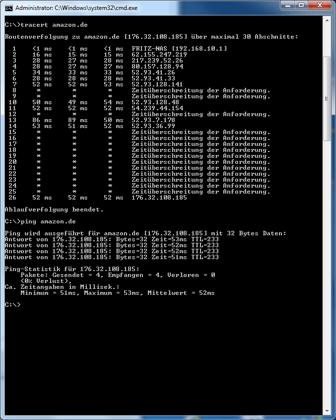

Was passiert bei ping/nslookup auf 176.32.108.185?
Was bei "tracert amazon.de"?
Ich glaube das Problem liegt am Router, ich hole mir mal einen neuen und gebe dann ein Update
