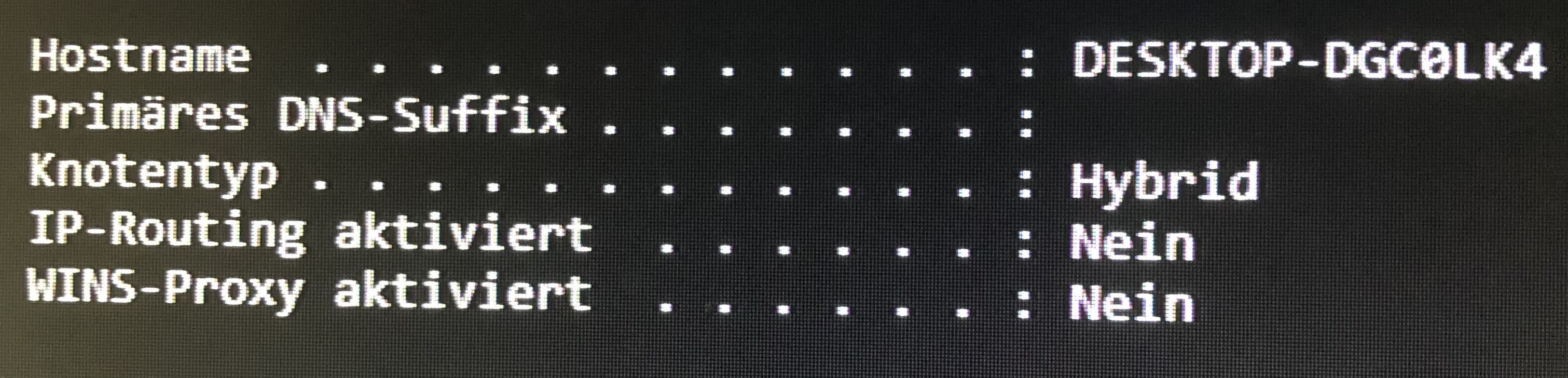

@Nilson was genau meinst du mit ,was spuckt es aus?‘ also auf was soll ich achten?

Der Screenshot zeigt nichts, was hier irgendwie weiterhelfen könnte.
Reaktionen: Myron
Der Befehl sollte eigentlich deutlich mehr anzeigen. Mach mal ein Screenshot! vom gesamten Fenster.

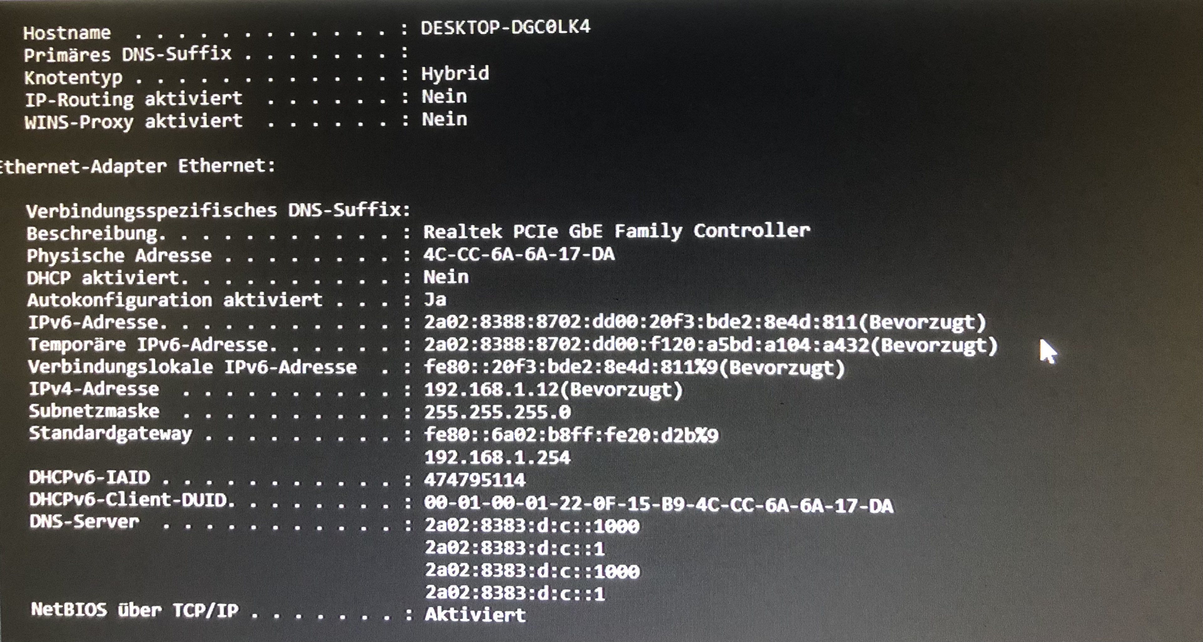

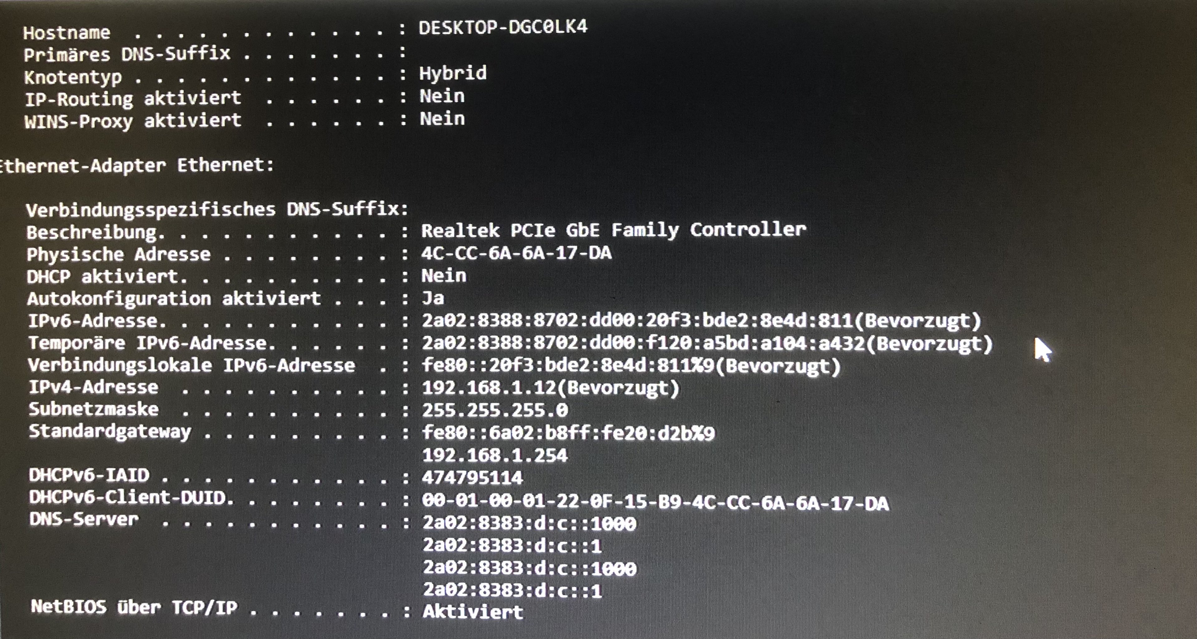

Falls es nicht anders gewollt ist, sollte der PC per DHCP eine IP beziehen, hier hat er gar keine lokale IPv4 Adresse.
Schau mal in die Netzwerkeinstellungen und schalte bei deinem Ethernet Adapter IPv4 von manuell auf DHCP.
Hm, als Gateway die 254? Da sollte doch die 1 stehen!?!?
Die 12 als V4 Adresse für den PC ist ja ok, mache mal einen Screenshot der Eigenschaften
des Netzwerkadapters, dort mal einen Doppelklick auf IP V4 machen, dann posten.
Ja schalte mal DHCP für IPv4 ein. Dann solltest du eine gültige IP-Konfiguration bekommen. Ich vermute da ist noch, warum auch immer, mal was statisch eingetragen worden, was jetzt nicht mehr passt. IPv4 DNS-Server fehlt auch.
YT wird über IPv6 laufen und daher nicht betroffen sein. Andere IPv6 Seiten sollten aber auch gehen.
