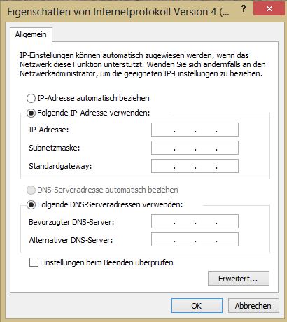

Liegt am DNS Server wie Freezer schon schreibt. Die Statische IP brauchst du aber nicht vergeben. Was für ein Endgerät hast du? Da kann man das sicher ändern.
IP Adresse auf Automatisch lassen, und unten dann in der ersten Zeile die 8.8.8.8 und in der zweiten Zeile die 8.8.4.4 eintragen. Zählt aber nur für den einen PC wo du es einrichtest, also wäre es am Router besser
