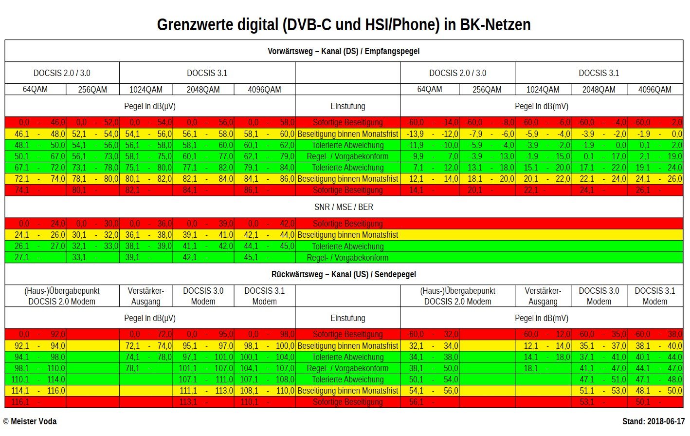

Hier unten kannst du zur Orientierung mal schauen, daran muss auch der Techniker sich halten.
