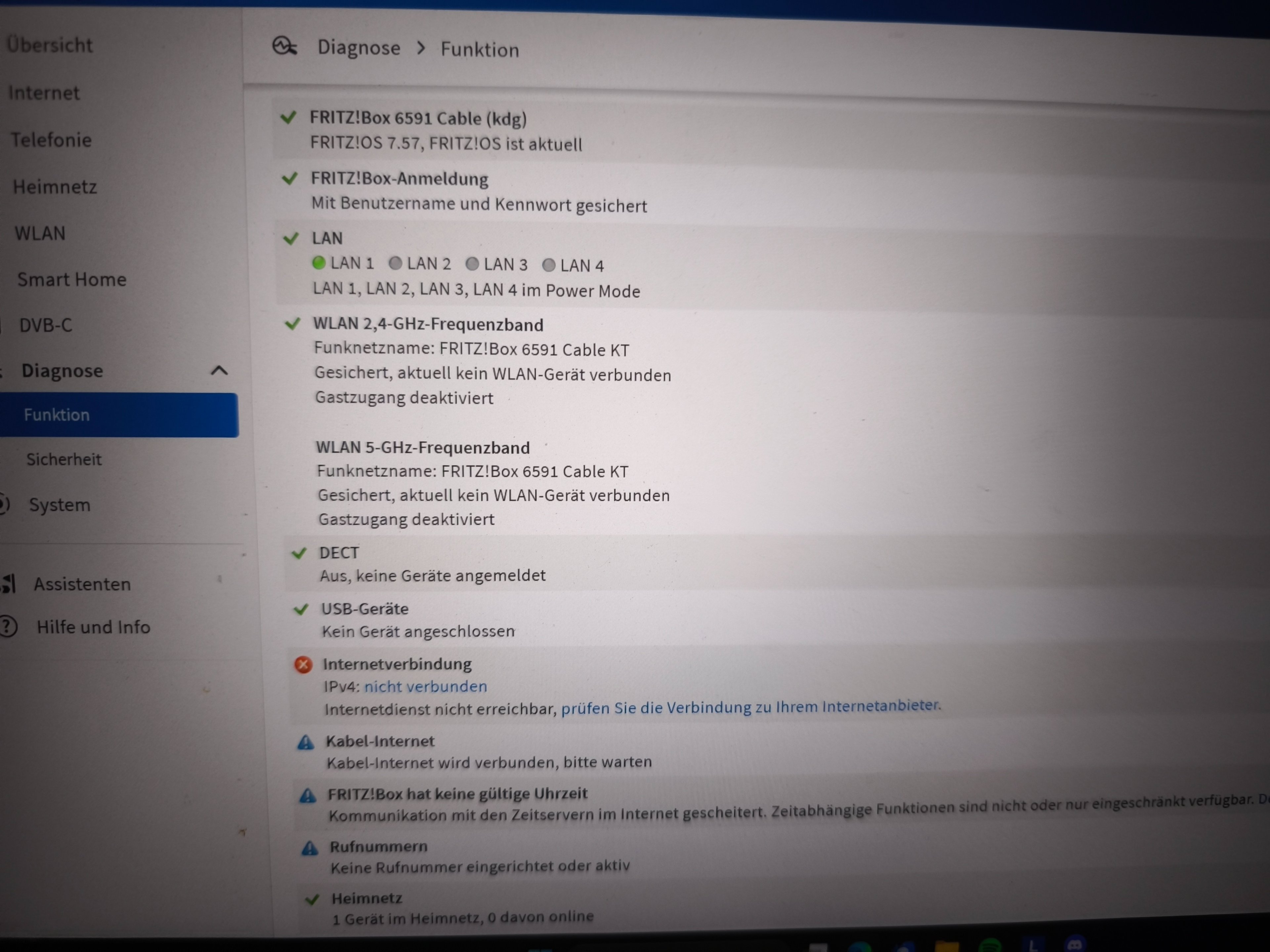

Wenn du schon via PC-Lan an der Fritzbox warst:
Welchen Fehler nennt denn die FB warum das Internet nicht geht?

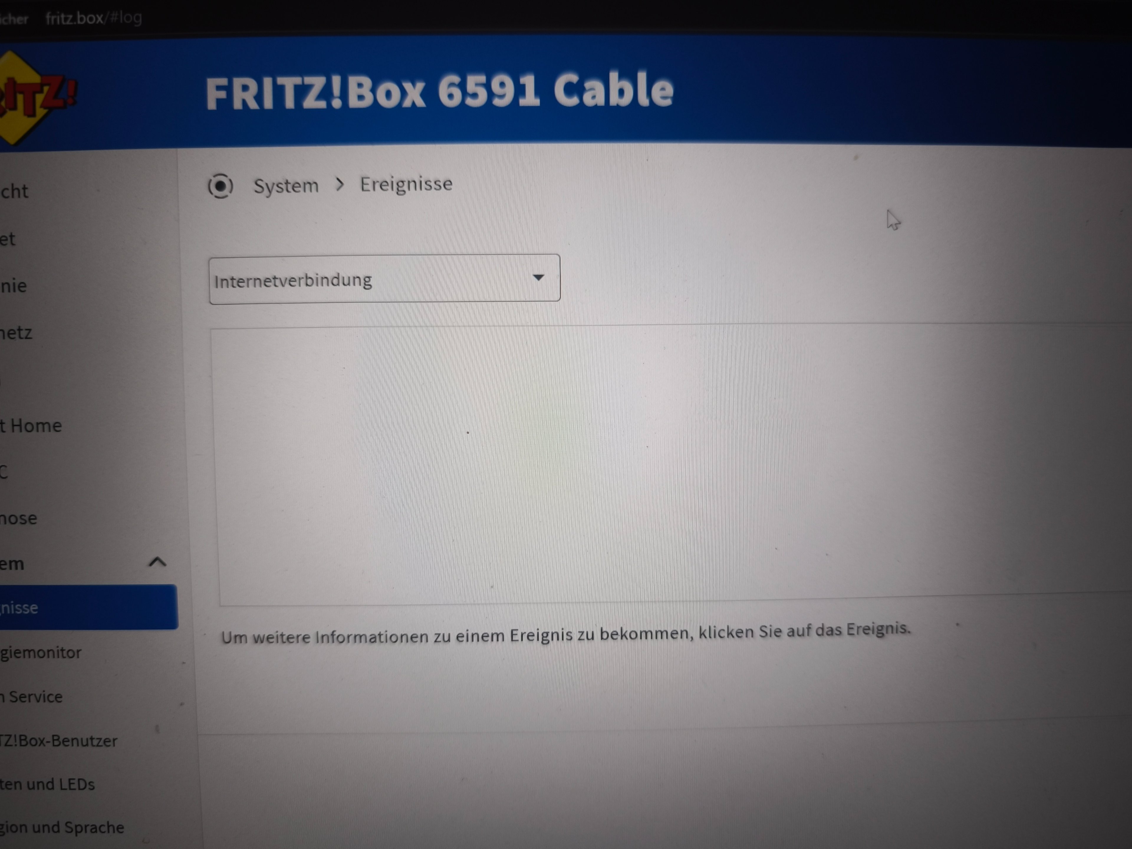

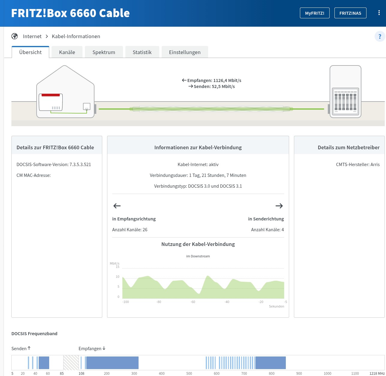

In der FB gibt es diese Übersicht, wie sieht die bei dir aus?
FB 6660 Cabel von VF:

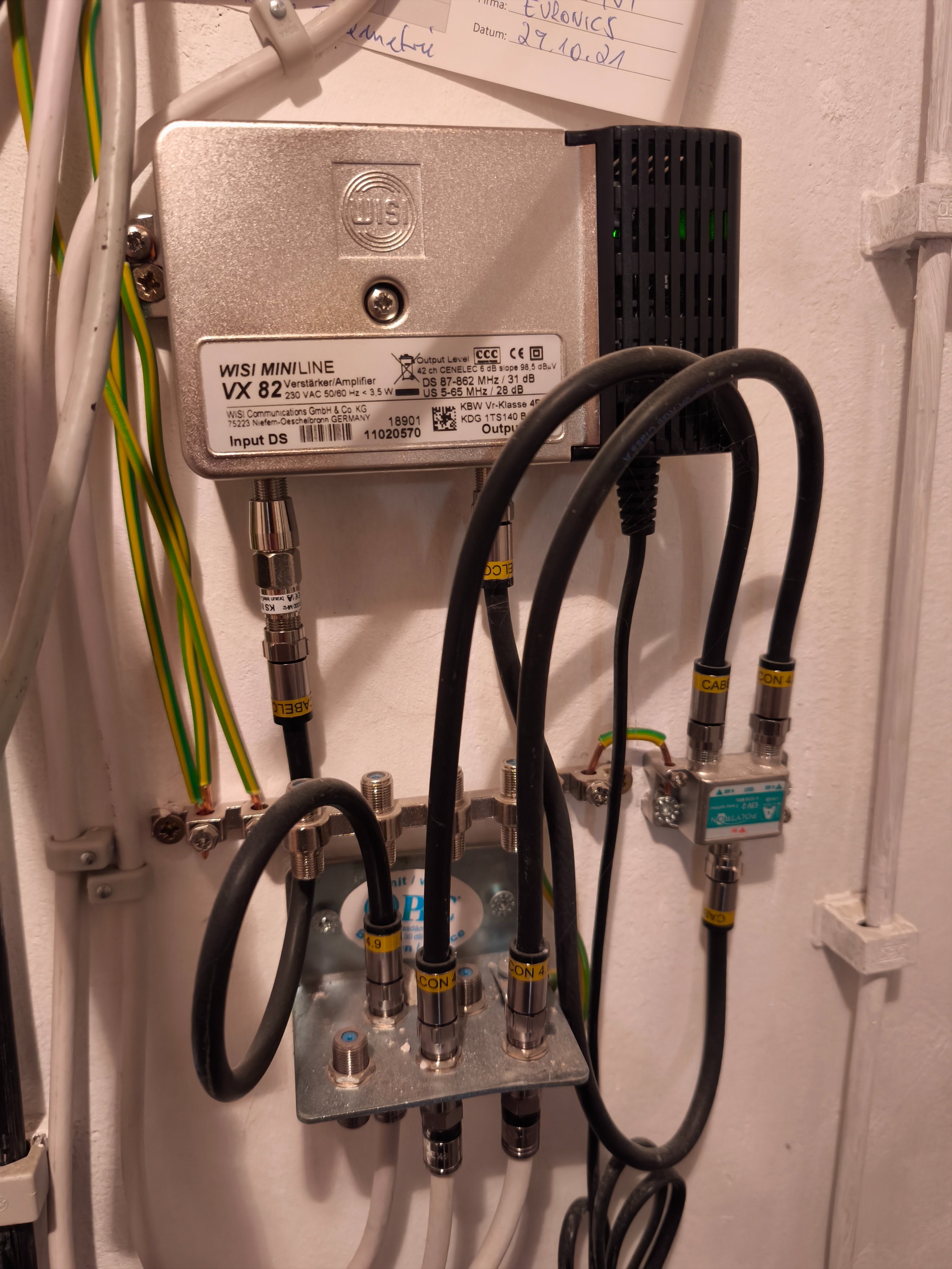

Gehe bitte mit dem Koax Kabel direkt in die Fritzbox und umgehe das VX82. Also das Kabel vom Hausanschluss direkt in die Fritzbox.
@GOOFY71 Das würde ich nicht machen, maximal kurz zum testen. Der Verstärker hat recht hohe Verstärkung und in der Zuführung ist auch ein Dämpfungsglied eingebaut was dafür spricht dass sich jemand schon mal Mühe mit dem Einpegeln gegeben hat. Ich würde zwar am Ausgang dämpfen und nicht am Eingang aber gut.
Es könnte maximal sein dass der Verstärker defekt ist. Aber ohne Grund ist der definitiv nicht da.
Ich würde auch gerne mal die Verbindungsübersicht der Fritzbox sehen.

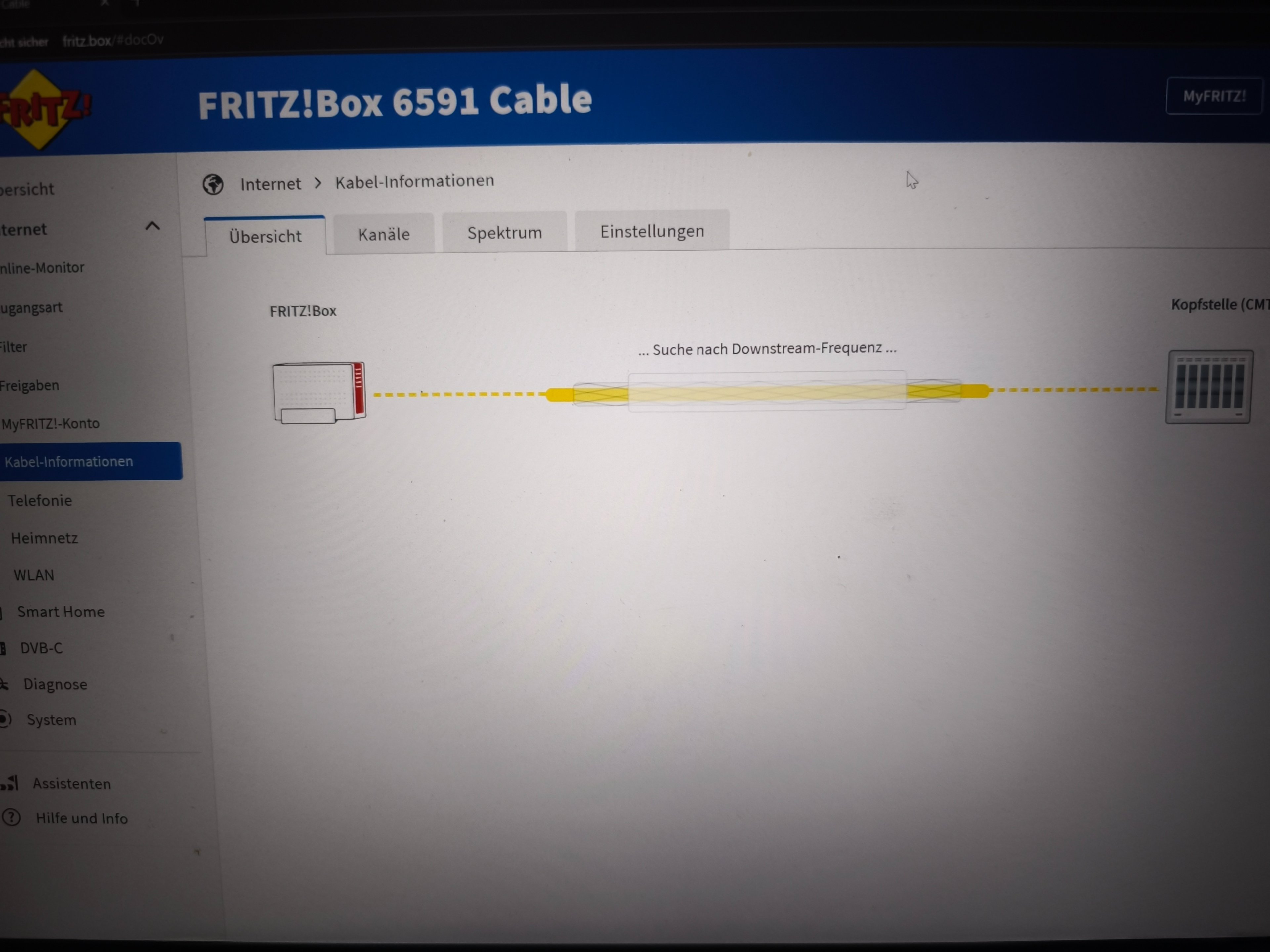

Also wenn er nicht mal die Frequenzen findet liegt kein oder ein zu niedriges Signal an. Wenn es ein Freischaltproblem wäre wär der sync da und du hättest nur kein Internet.
Hier muss ein Techniker ran.

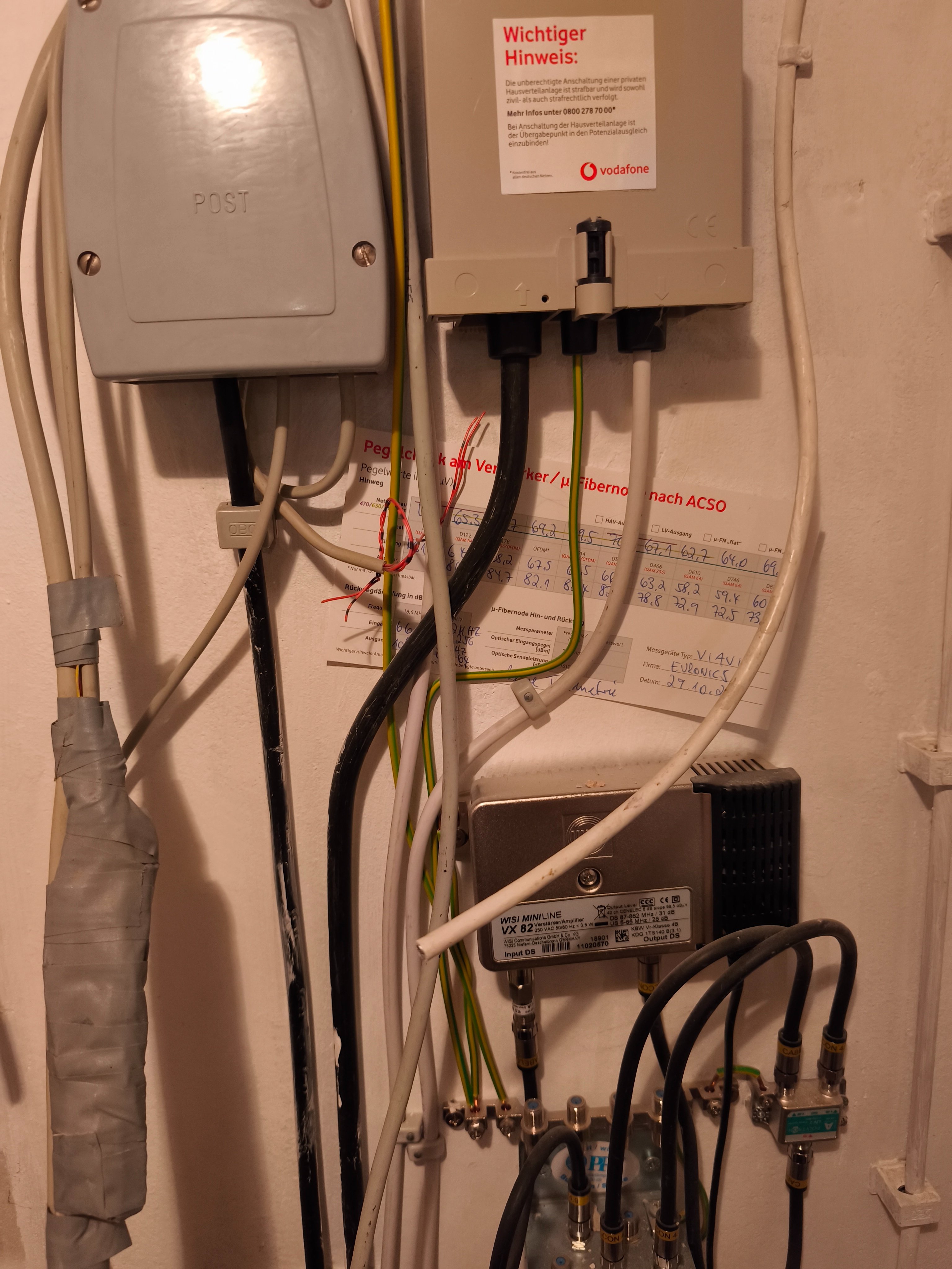

Bzw noch besser: Kann ich die Fritzbox auch im Keller direkt anschließen, um den Fehler an der Dose auszuschließen? Wenn ja, wo? Siehe Bilder oben.
Das ist überhaupt gar kein Problem, die Fritzbox ohne Verstärker zu betreiben. Das ist ohne TV häufig sogar vorgesehen und völlig unproblematisch.. Für TV braucht man den auf alle Fälle, dieser ist offensichtlich defekt.

Rückkanalverstärker schrott oder Störung auf der Leitung -> Techniker kommen lassen.

Gleiches Problem mit altem Router. "Suche nach Downstream-Frequenz".

Vodafone ist zuständig, solange kein brauchbares Signal anliegt. Alles was danach im Argen liegt ist dein Problem.
Aber das Signal muss richtig eingepegelt Anliegen und das tut es momentan nicht.
