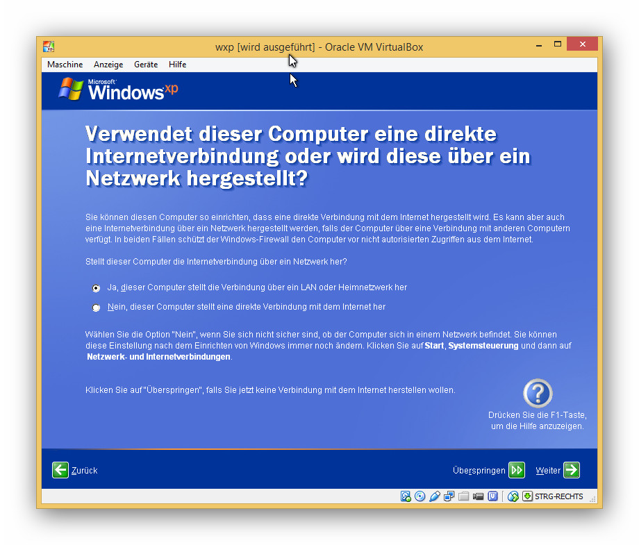

Ja der Assistent fragt als erstes, ob iich eine Verbindung mit dem Internet oder Netzwerk zum Arbeitsplatz etc. herstellen möchte, dann nehme ich halt Verbindung zum Internet und dann fragt er wie das gemacht werden soll. Internetanbieter aus der Liste auswählen, manuell einrichten oder eine CD vom Internetanbieter einlegen dann nehme ich manuell, weil nichts anderes in Frage kommt und dann nehme ich wie du gesagt hast Verbindung über eine beständige aktive Breitbandverbindung herstellen. Dann ok, fertigstellen. Aber es funktioniert trotzdem nicht..

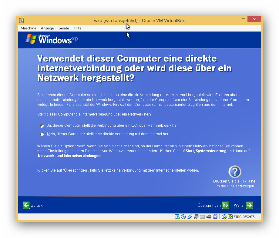

Beim Installieren von XP "... PC stellt Verbindung über LAN her ..." wählen, falls Du XP nochmal neu installierst.
Habe gerade ein XP in die VirtualBox installiert (mit Vorgabeeinstellungen ohne etwas daran zu ändern) und es klappte problemlos.
Kannst Du mal schauen was dort steht?

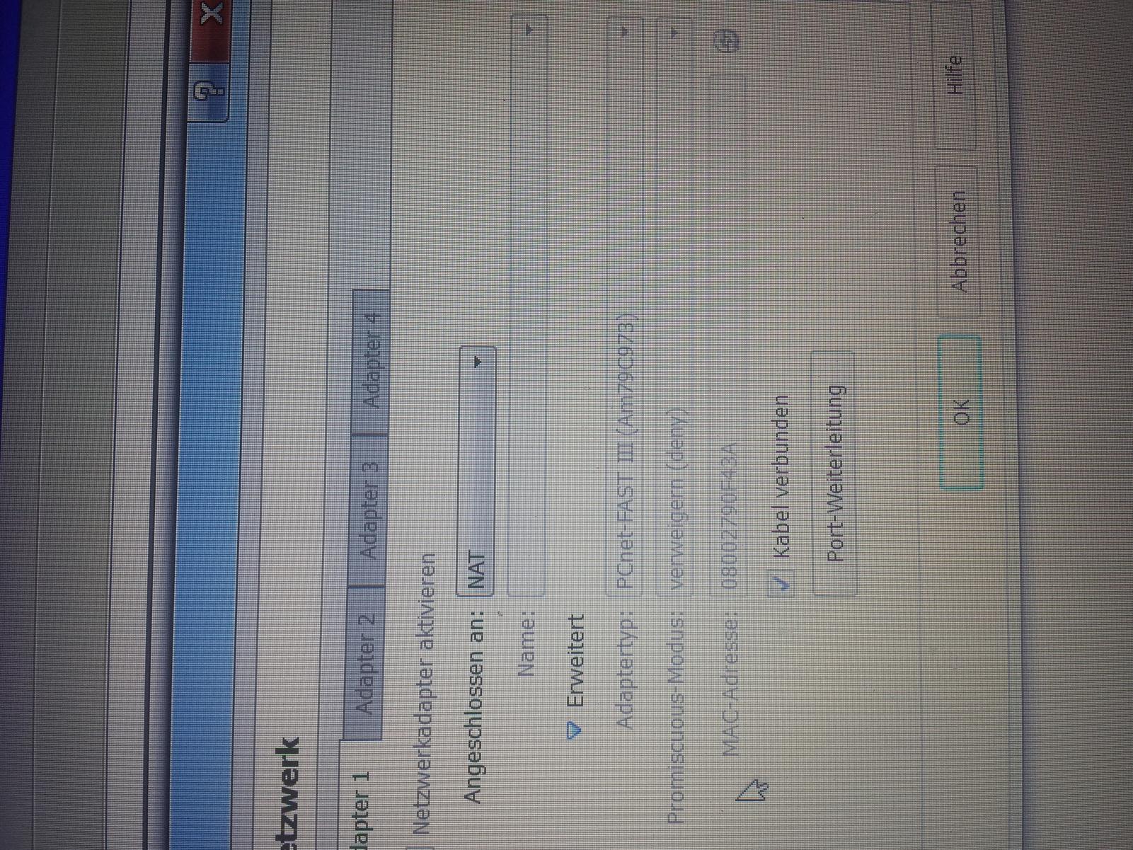

Hast du in der VM überhaupt den Treiber für die Intel 1000 MT NIC installiert (meines Wissens nach installieren die Gasterweiterungen diesen Treiber nicht)? XP unterstützt die nicht von Haus aus. Deshalb ist in Virtual Box bei der Erstellung von XP VMs auch standardmäßig die AMD PCnet Fast III ausgewählt. Wähle die mal als emulierte NIC aus und teste nochmal.
Edit: Ich schreibe Quark, hab mich verguckt.
Evil E-Lex
Captain
- Apr. 2013
- 3.230
Ich seh grade, der Screenshot, auf den ich mich bezog, war gar nicht von dir. Dann vergiss was ich schrieb.veletzu schrieb:Treiber habe ich nicht installiert, welcher soll das denn sein?
Wenn ich mit der Maus über das Netzwerkzeichen gehe, steht da:Adapter 1 (NAT) IP:192.168.0.1 Kabel verbunden.
Habe die Netzwerkeinstellungen mal angefügt.
Edit: wenn ich XP nochmal installieren sollte, dann würde ich doch meine anderen Datein verlieren :/
