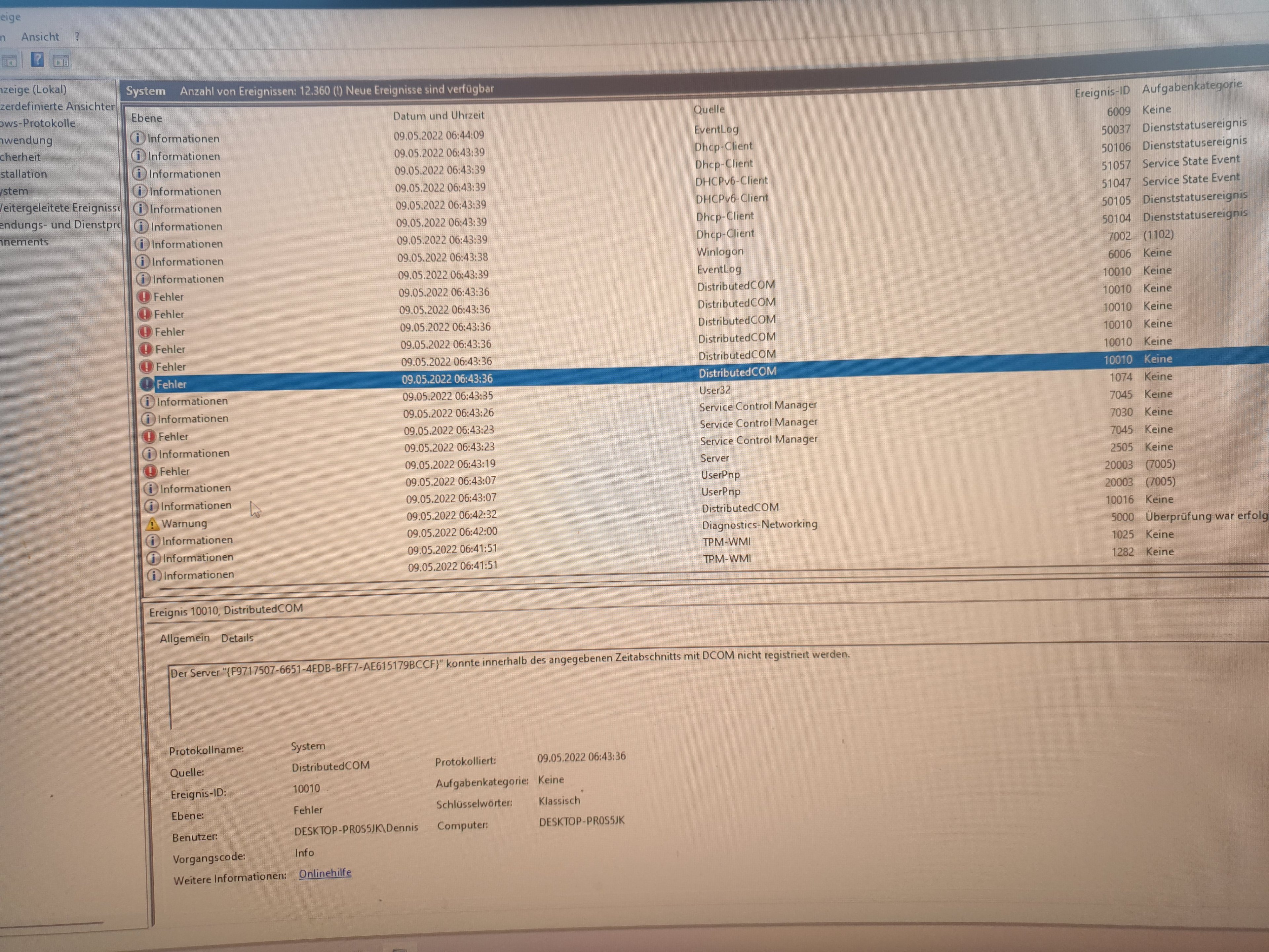

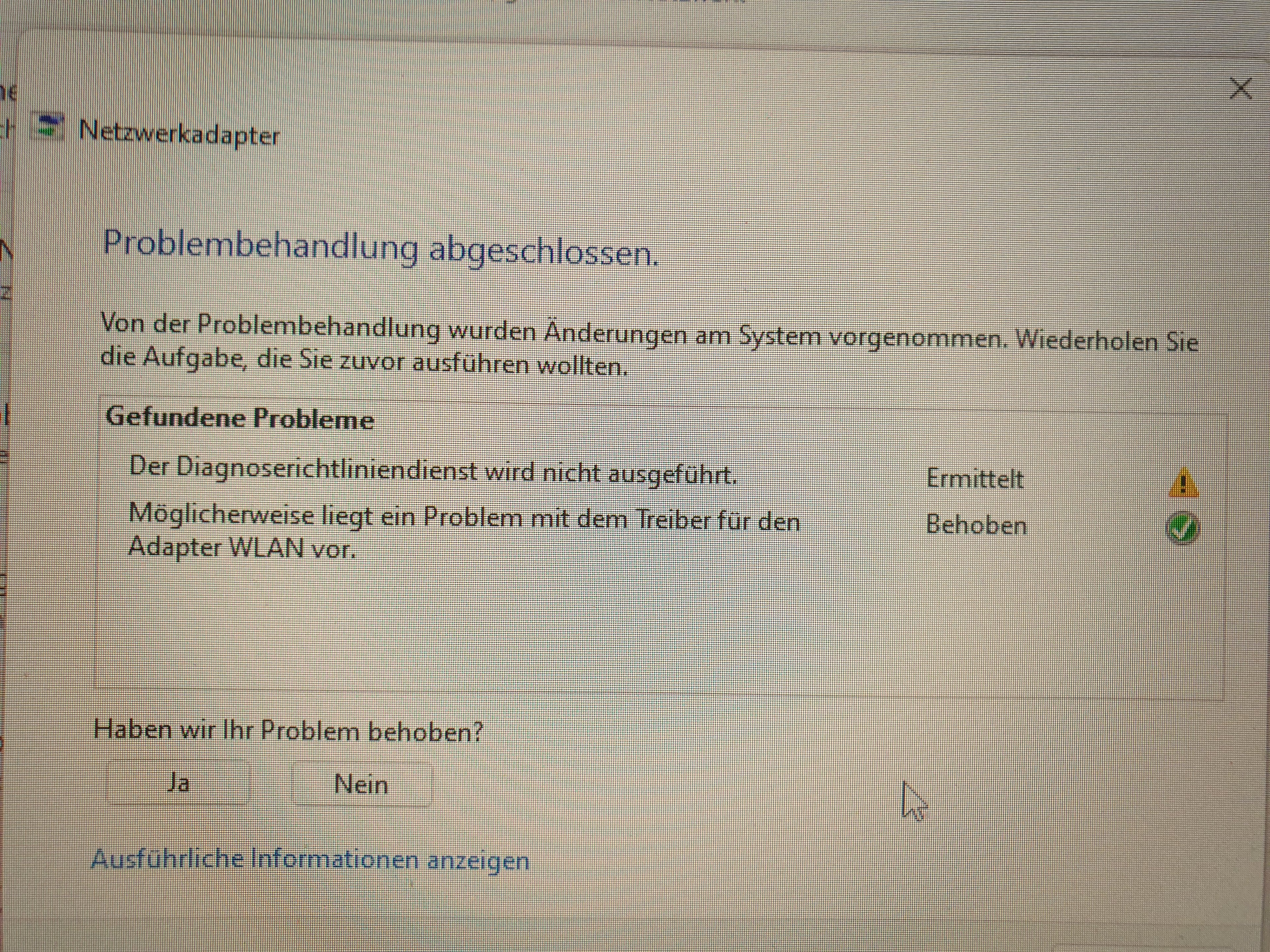

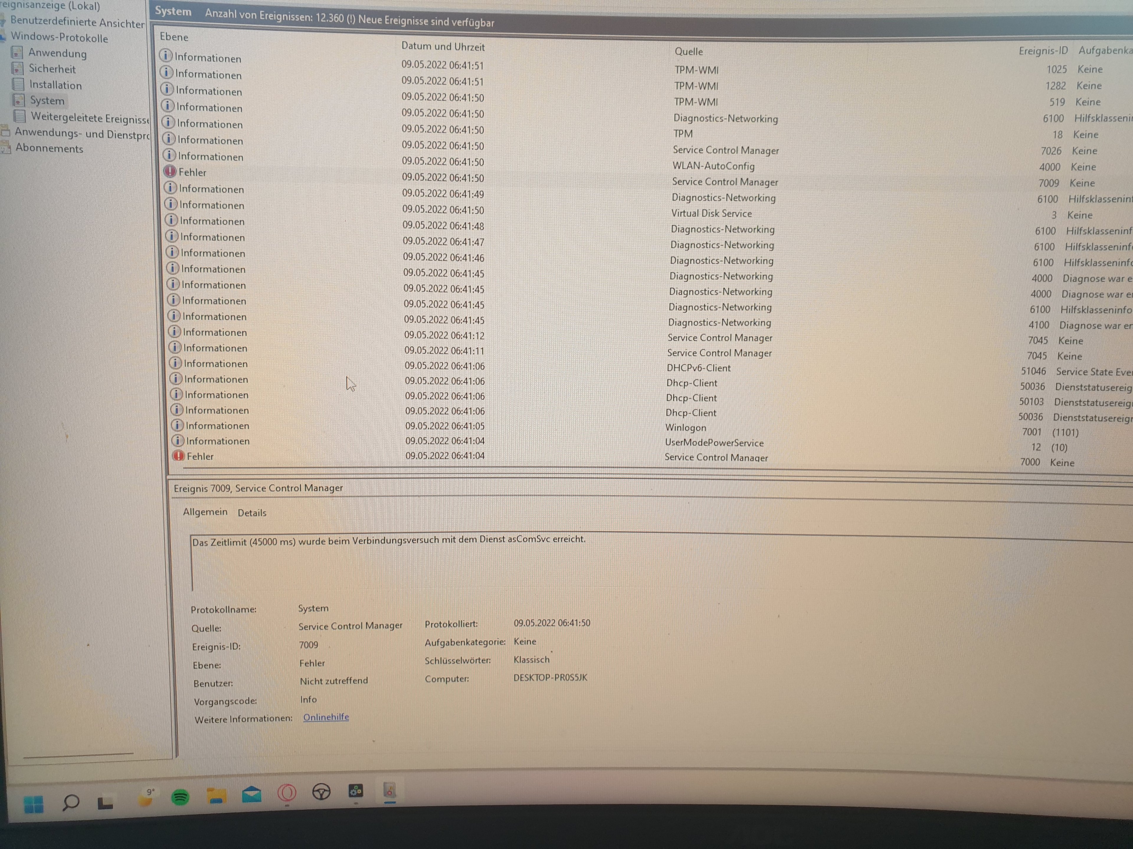

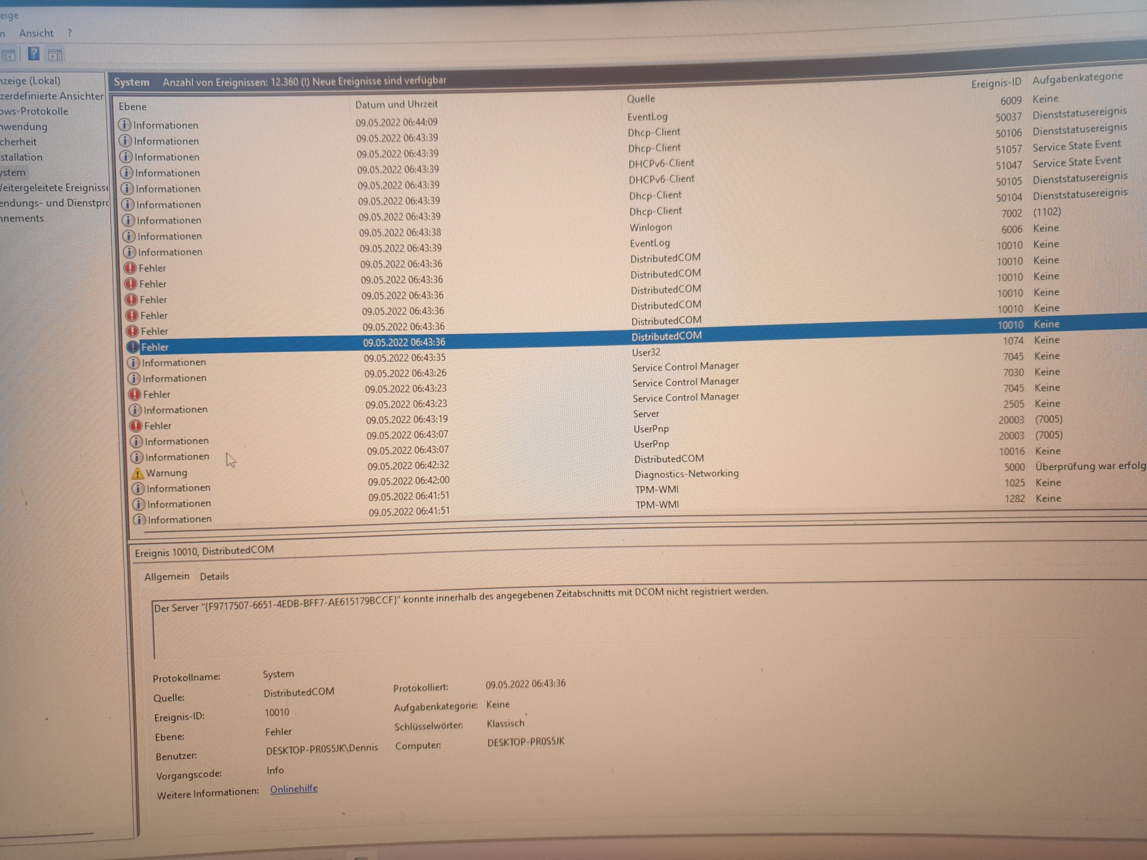

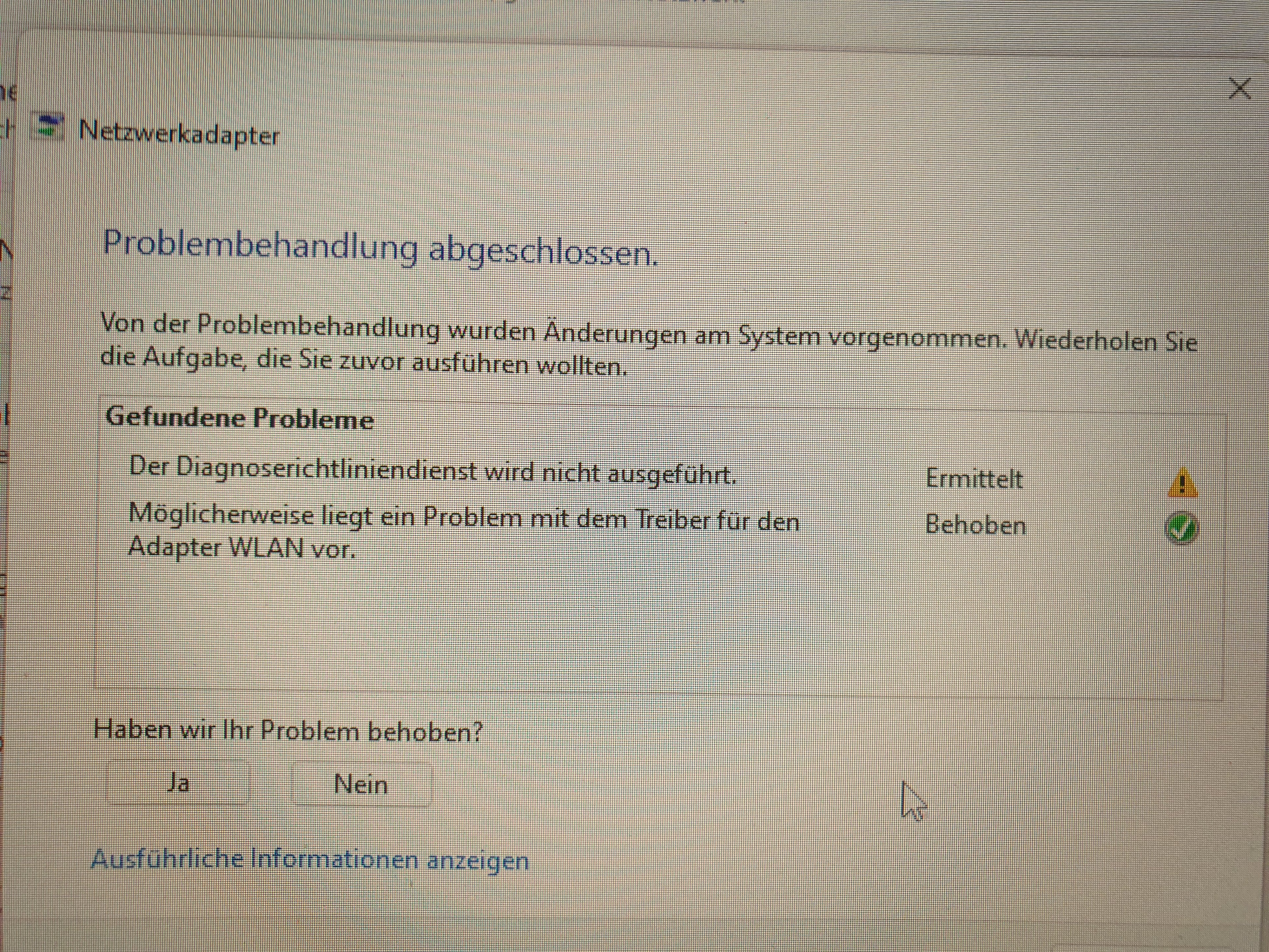

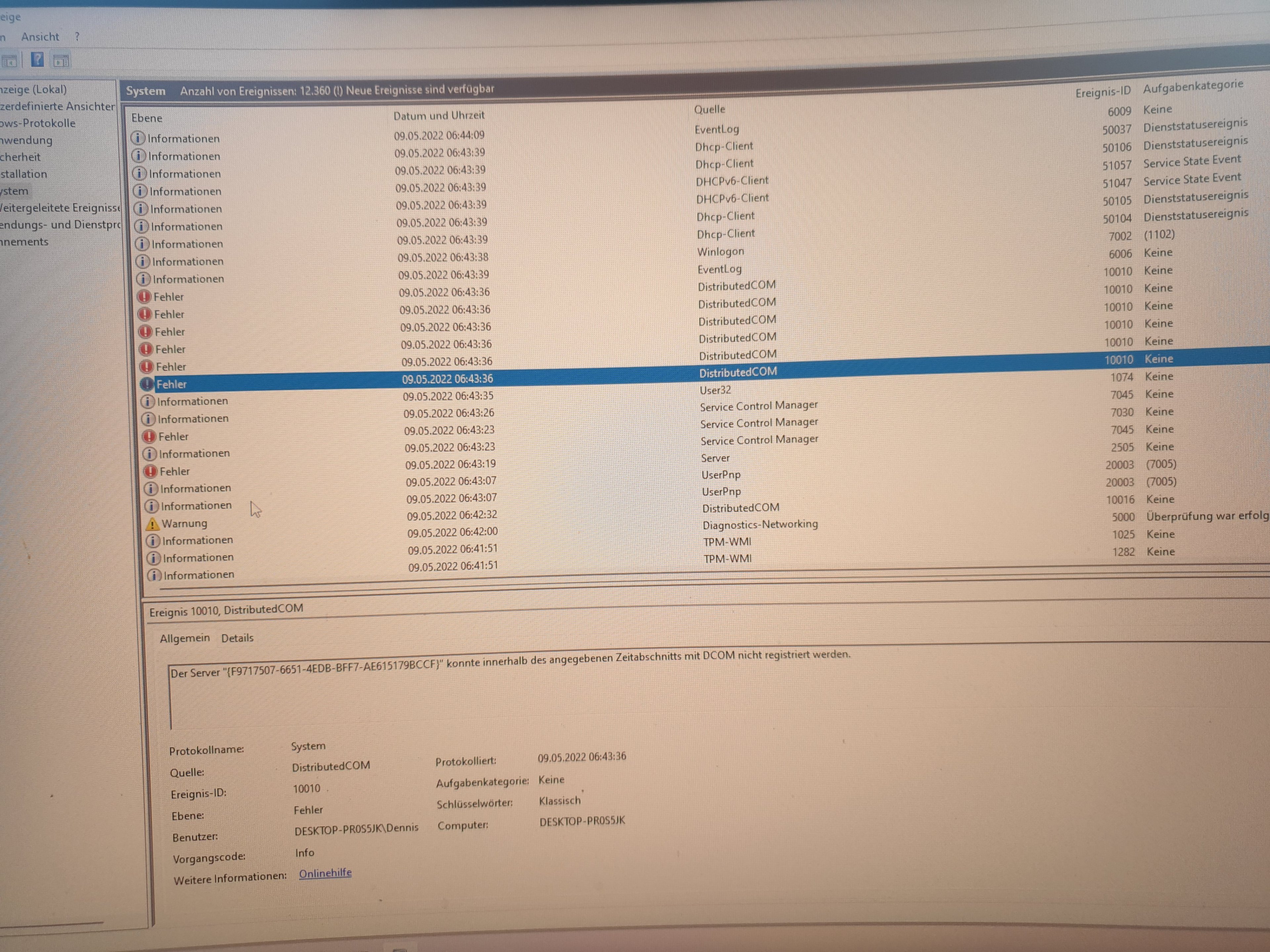

Habe jetzt den Treiber aktualisiert und auch in die ereignissanzeige geschaut sowie eine Problembehandlung ausgeführt

Was genau bezeichnest du denn als "ewig".
Wie lange dauert es?
Wie sieht der Rest des Systems aus? Ist der PC denn schon komplett hochgefahren.
Dazu kommt, dass die FB 7430 ne alte Laune Krücke ist.
WLAN ist immer eine Behelfslösung und kann kein Kabel ersetzen.
Wenn der PC hochgefahren ist dauert es mindestens 2min bis ich Internet habe
Wenn in der Taskleiste alle Programme geladen sind.
