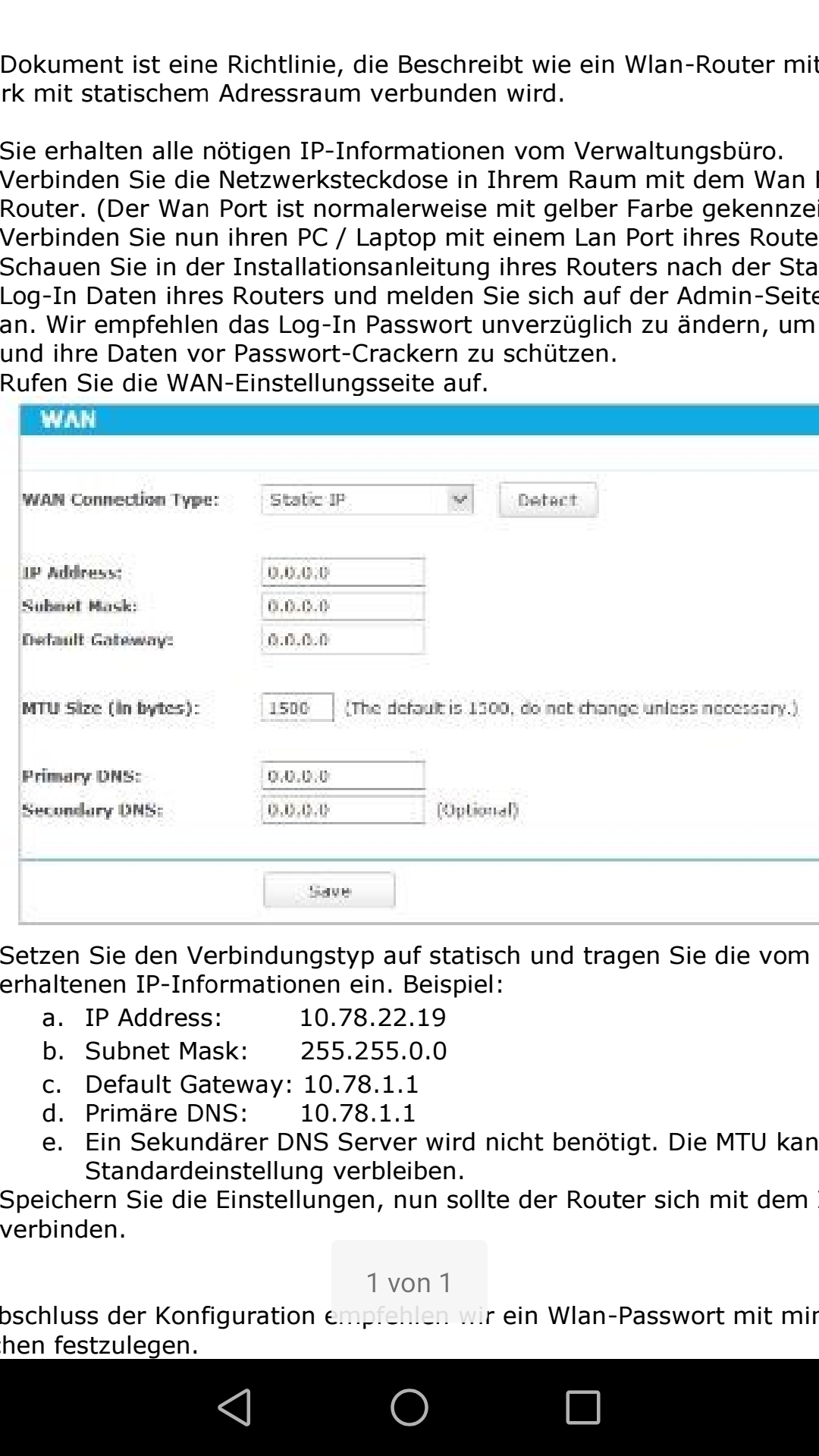

Servus Leute,

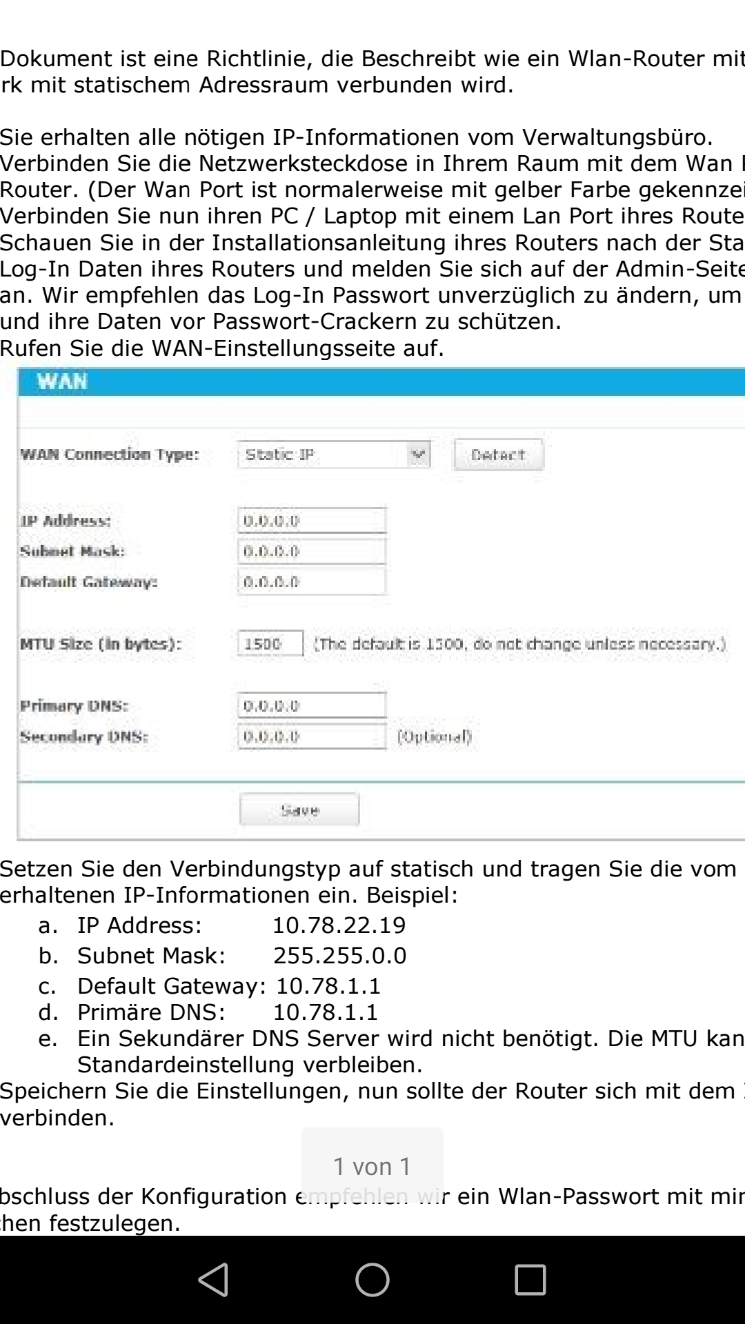

Gestern bin ich in ein studentenwohnheim gezogen und wollte meine Fritzbox 7590 einrichten. Vom Hausmeister habe ich eine statische ip adresse bekommen, subnetzmaske, Std. Gateway und dns - Server. Die Daten habe ich eingegeben und den Router als kaskadierten Router eingerichtet. Sollte eigentlich klappen, die internetverbindung steht, allerdings kann ich weder mit dem Laptop noch mit dem Handy aufs Internet zugreifen. Alternativ habe ich eine andere fritzbox getestet um einen Hardwarefehler auszuschließen, selbes Problem.
Als drittes habe ich einen günstigen tp-link roter verwendet, nach zwei Minuten lief er ohne Probleme. Habe mal einen Screenshot vom Eingabefeld gemacht. Jedoch schmiert dieser nach ca 2 bis 3 Stunden Betrieb ab und ich würde gerne die Fritz Box nutzen. Kann mir jemand helfen?

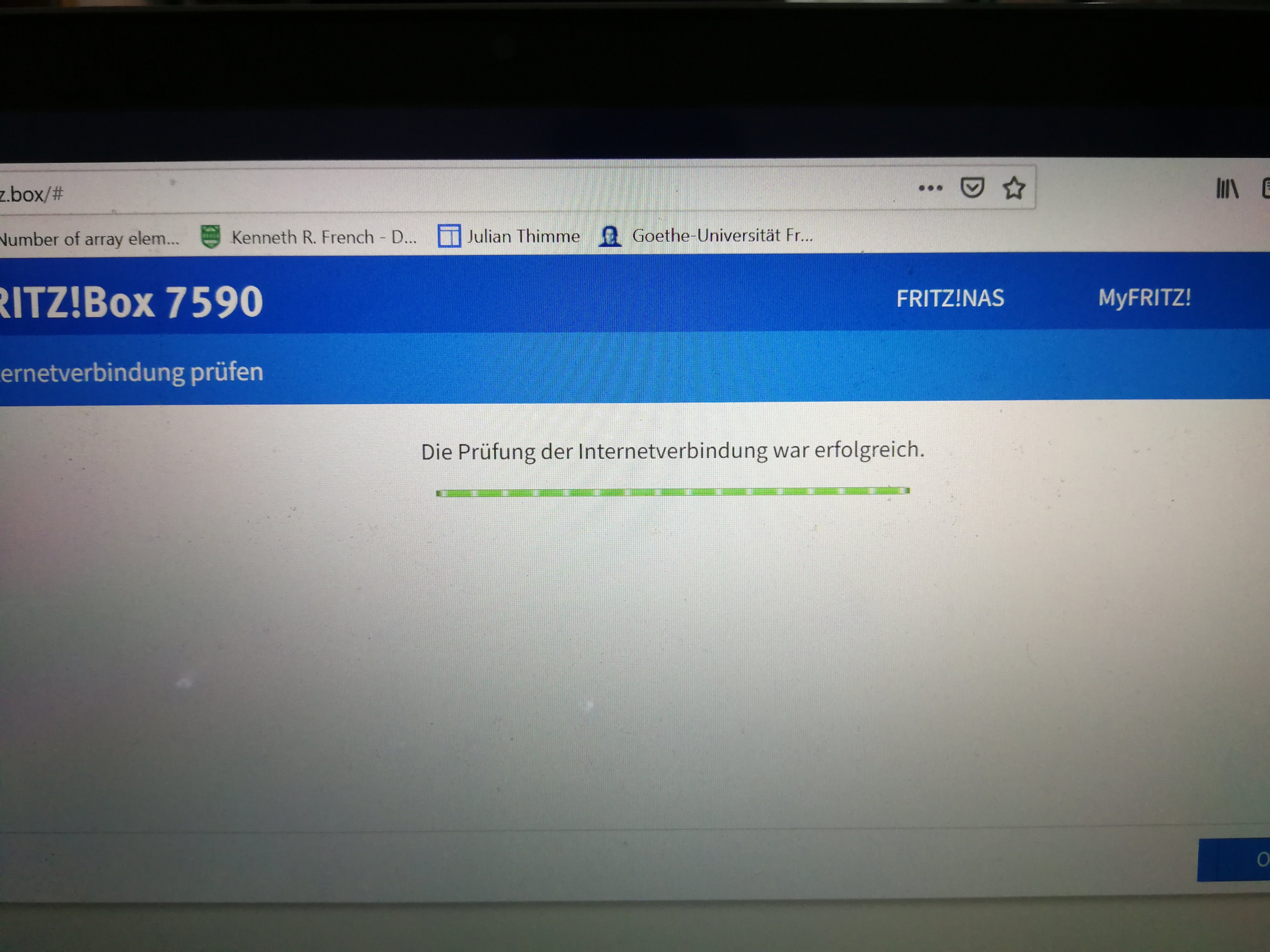

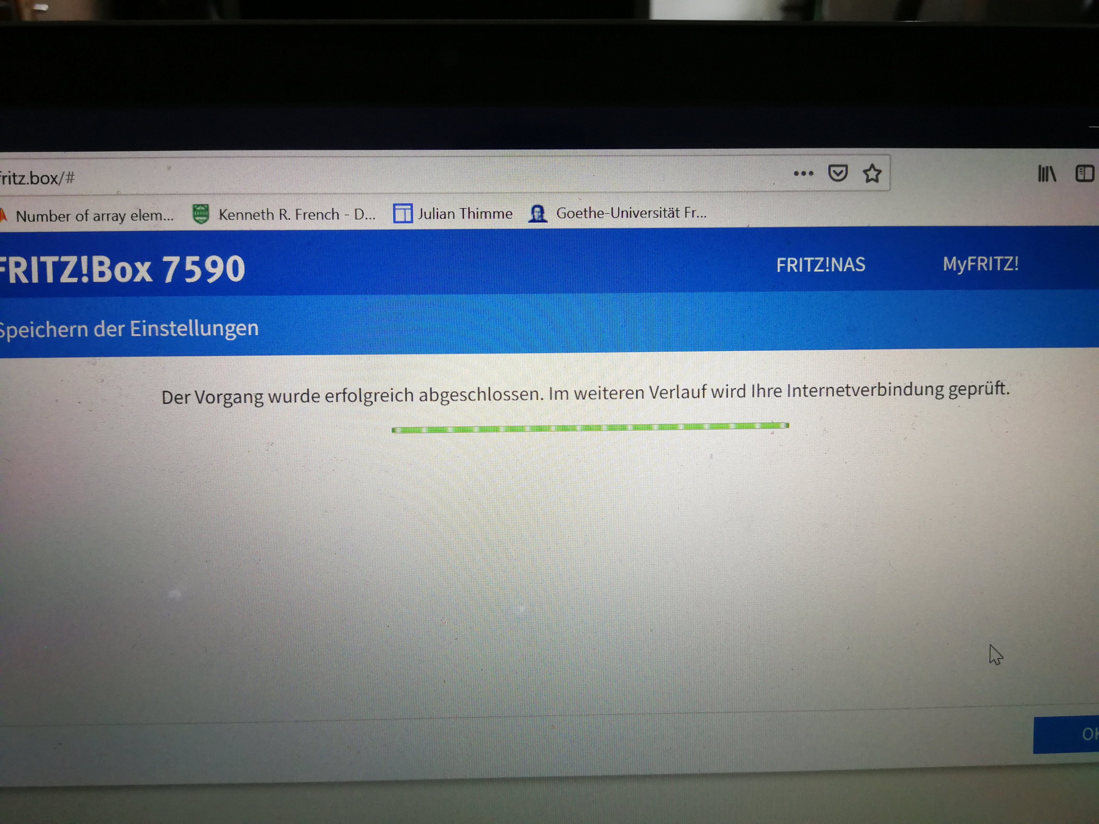

@cevaxn das WLAN funktioniert, ich habe die fritzbox als kaskadierten Router eingerichtet, IP subenetzmaske etc. korrekt eingegeben. Danach prüft die Box die Daten und prüft ebenfalls ob eine internetverbinding steht, das ist der Fall, auch die Power LED leuchtet konstant. Der Router ist über den wan anschluss verbunden so wie es sein sollte. Wenn ich jedoch über den Browser eine Internet Seite aufrufen will klappt dies nicht, obwohl dies bei selben Daten mit dem tp link router klappt.

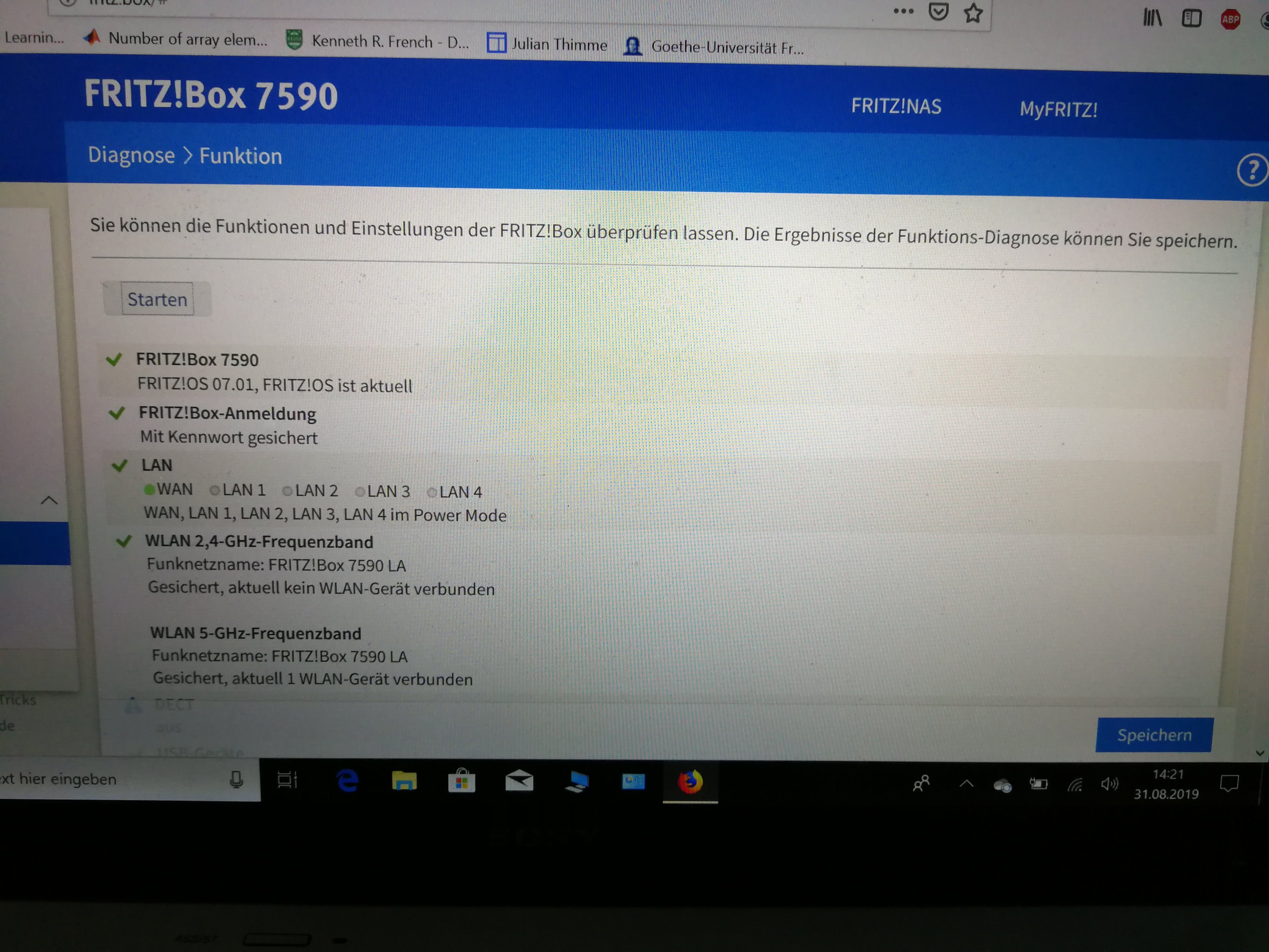

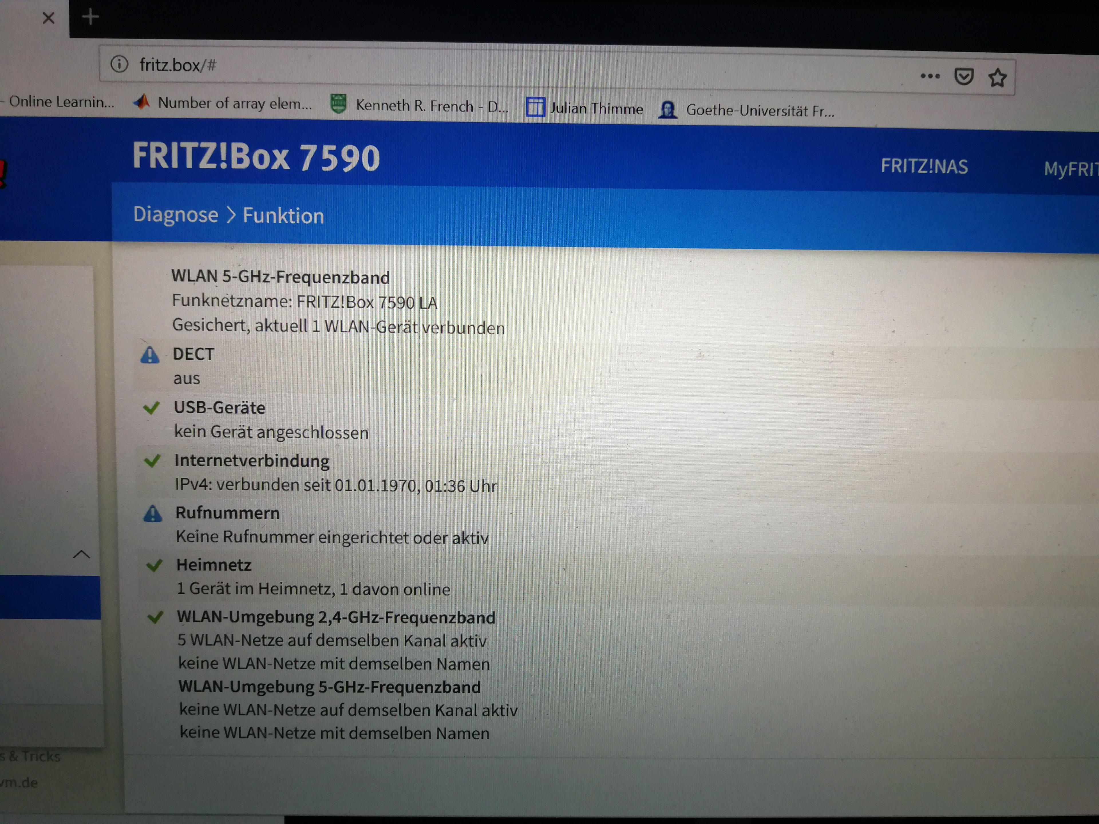

wenn du bei der Fritte auf Diagnose > Funktion > Starten gehst, was steht nach dem Test bei "Internetverbindung"?
wenn du auf System > Update > Neues FritzOS suchen gehst, klappt die Suche?

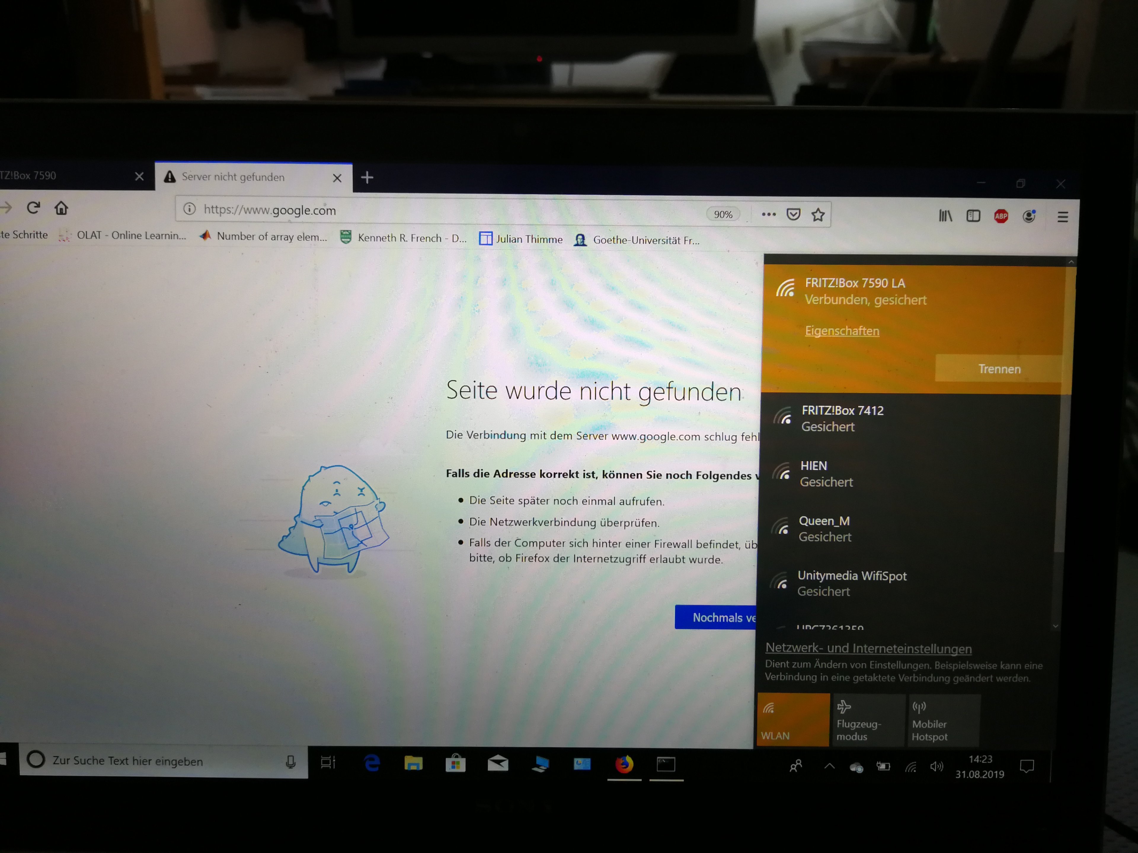

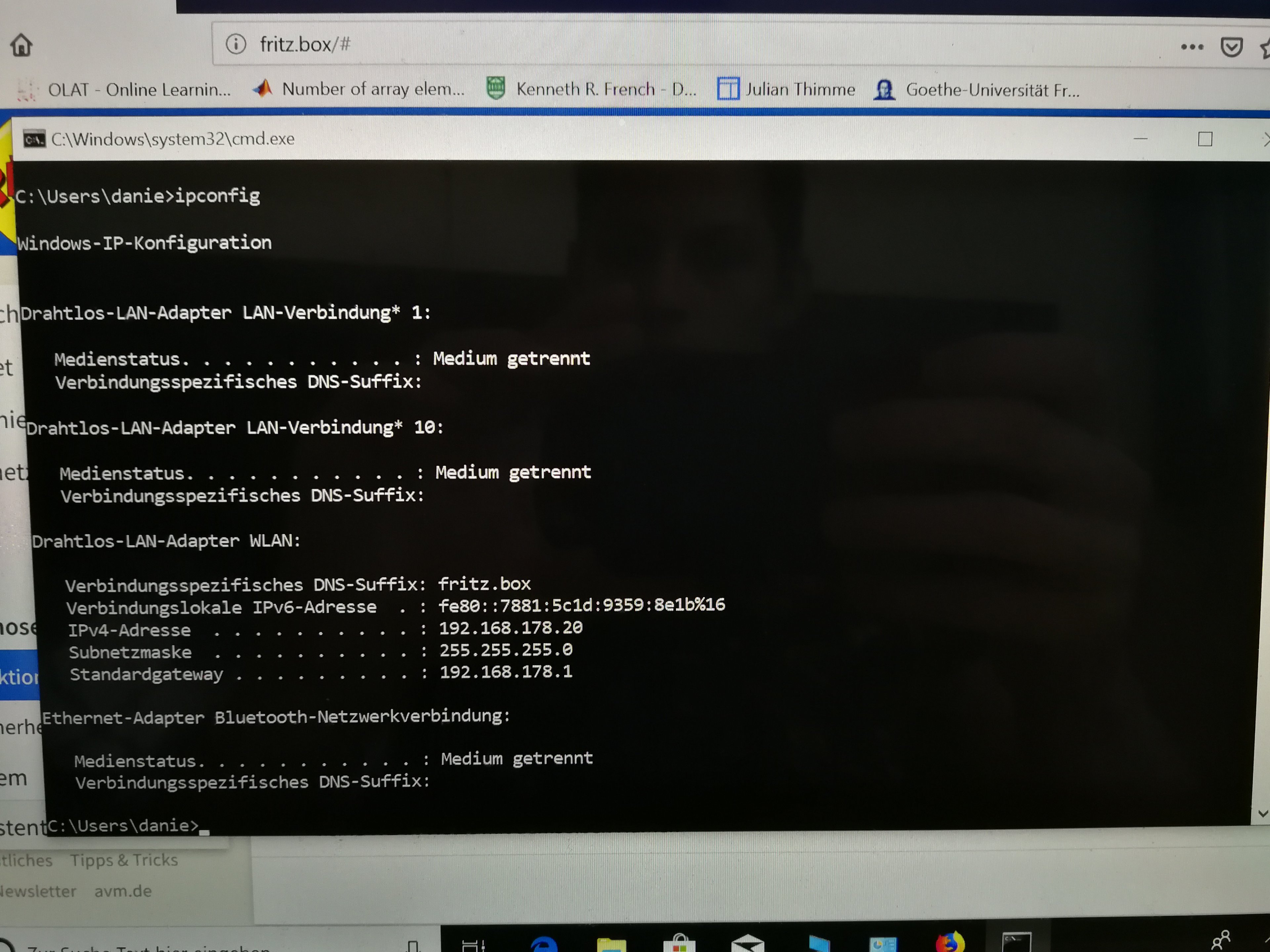

probiere folgendes: Rechtsklick auf Startbutton > Ausführen > CMD eingeben > ipconfig /all
was wird anzeigt? am besten Screenshot machen.

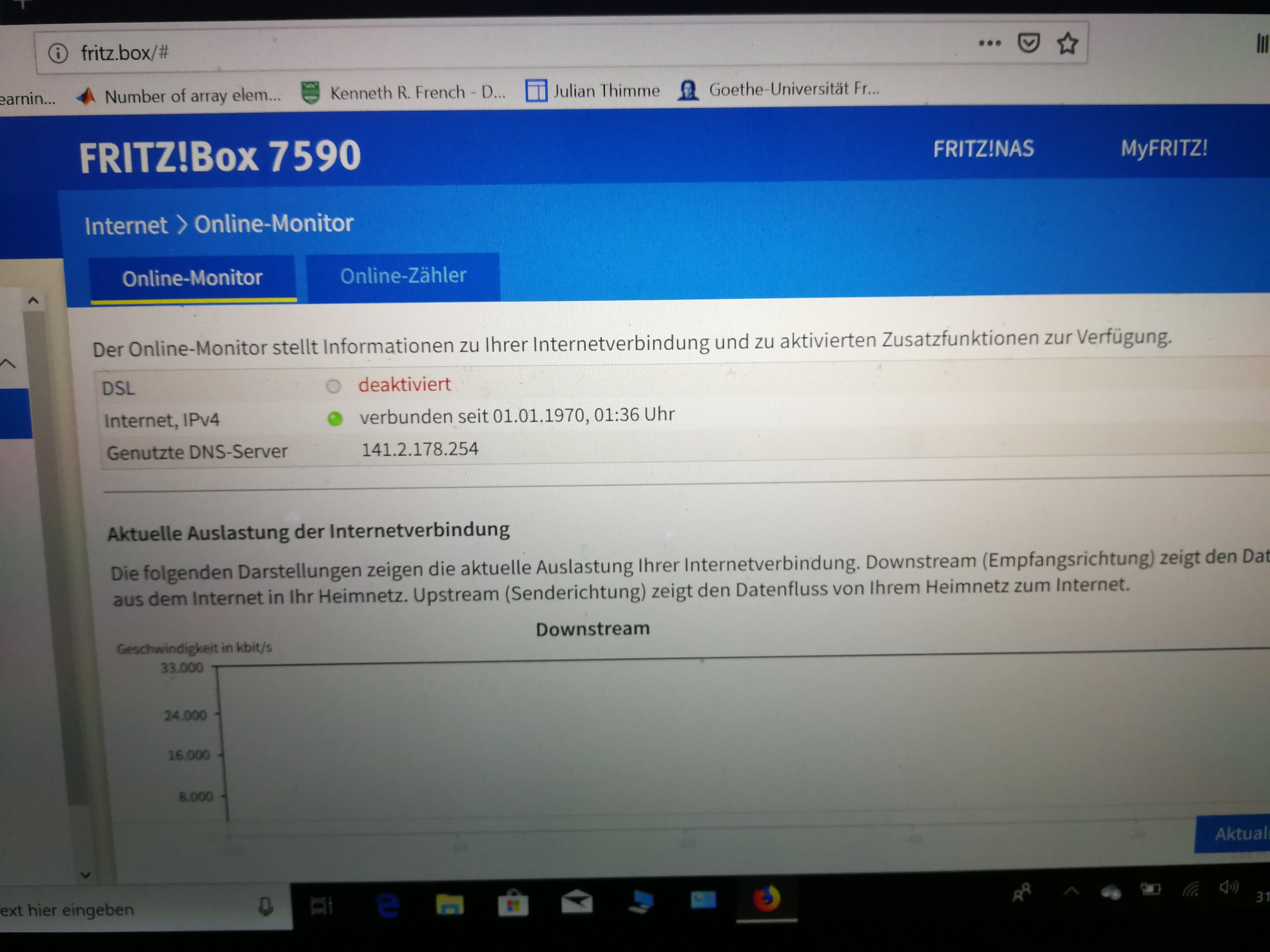

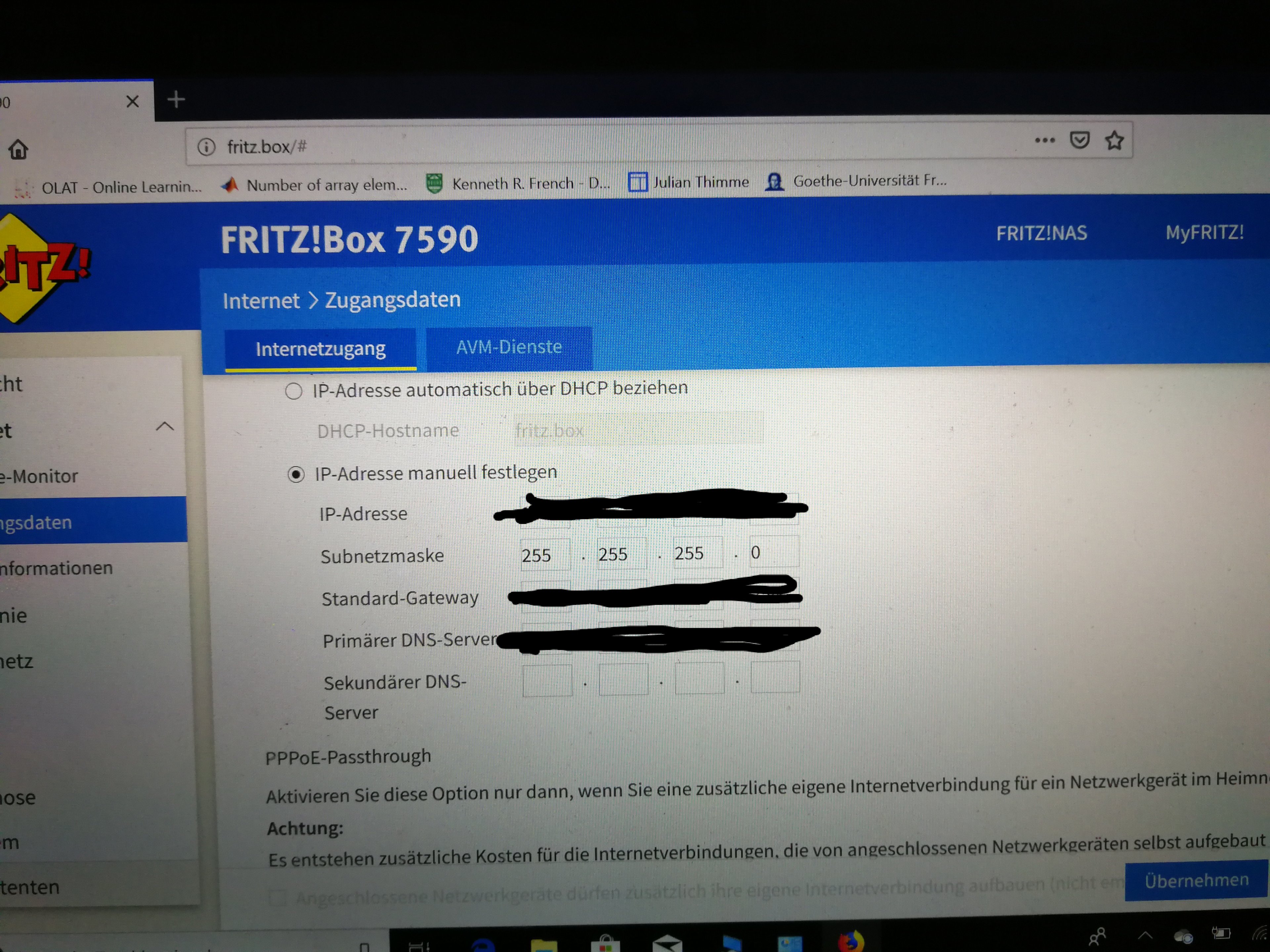

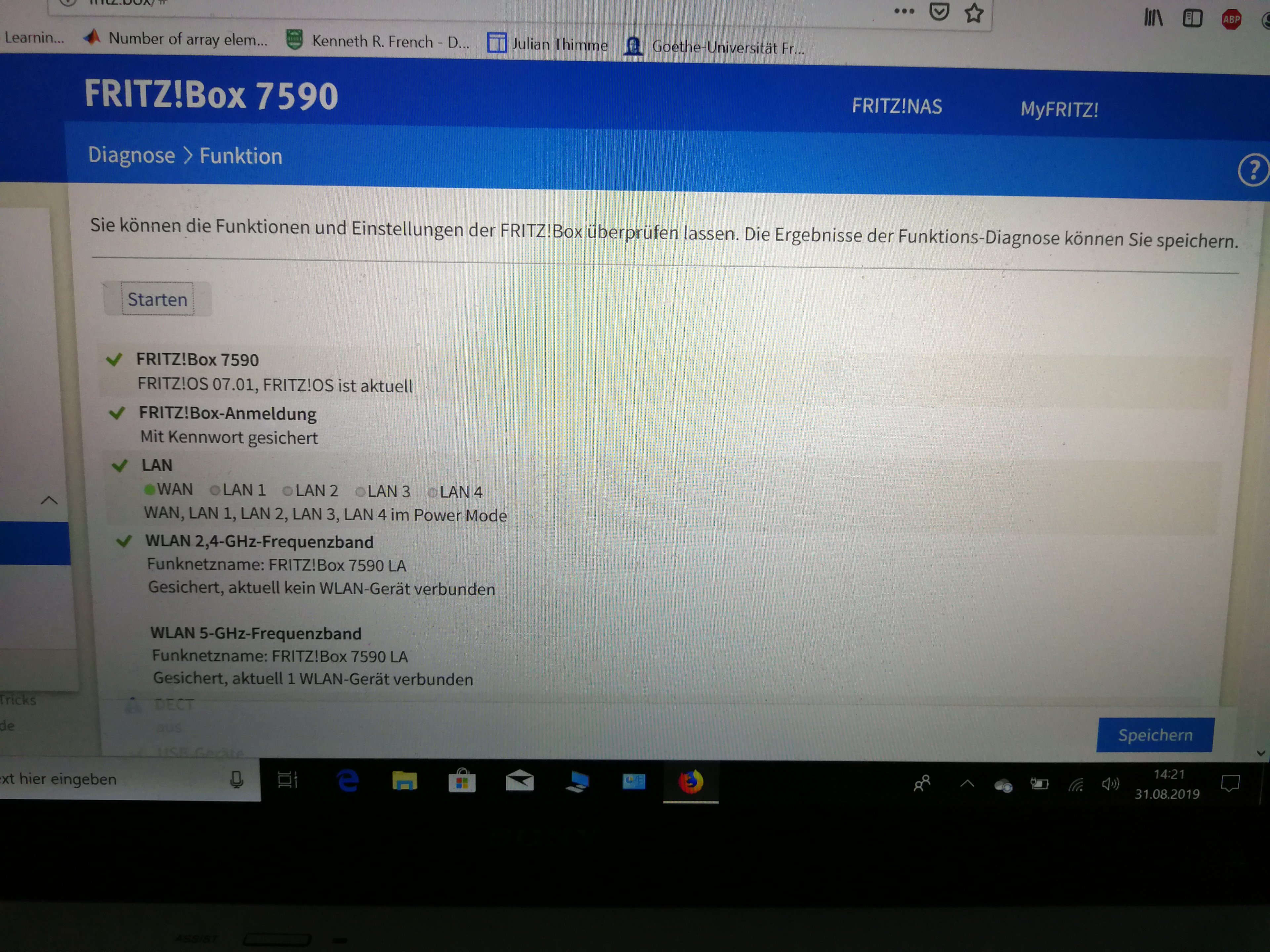

@cevaxn hier sind einige screens von meinen Einstellungen, bin ratlos...
hey,

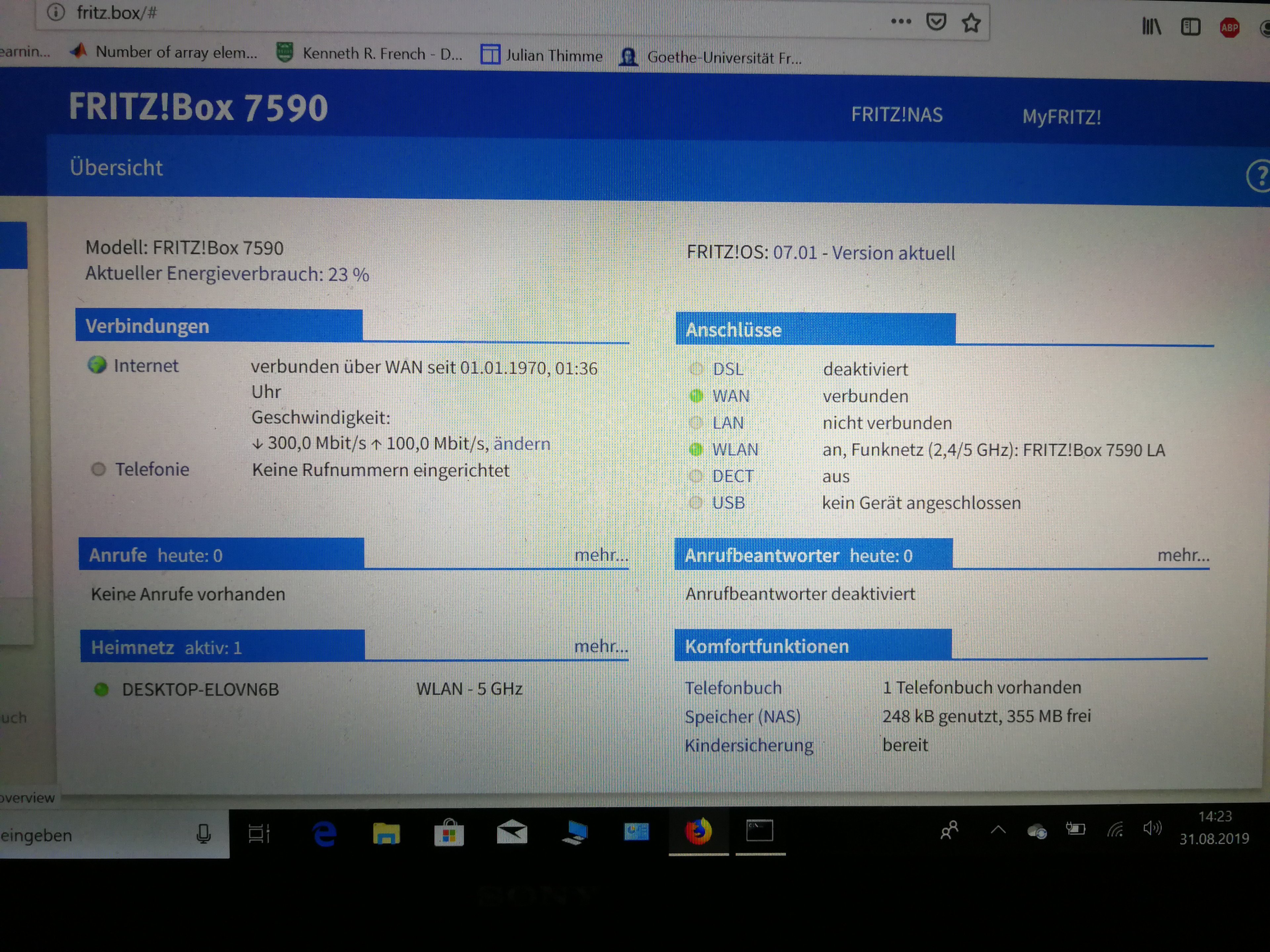

was ich erkenne, ist dass dein Router mehrere Auffälligkeiten zeigt:
1. falsche Zeit. 01.01.1970 deutet immer darauf hin, dass ein Router zurückgesetzt wurde und er nun aber kein Internet hat um die Zeit zu synchronisieren.
2. es wird gemeldet, dass die OS-Version 7.01 schon aktuell sei, was aber nicht stimmt, denn die aktuellste für 7590 ist die 7.12
3. laut deines ersten Anhangs, wurde dir vom Hausmeister die IP 10.78.22.19 und der Subnetzmaske 255.255.0.0 zugewiesen.
In der Fritte hast du aber 255.255.255.0 eingetragen. Warum?
Da sowohl die Uhrzeit falsch ist und nicht synchronisiert wird, und das aktuellste OS nicht angezeigt wird, ist davon auszugehen, dass die Internetverbindung in der Fritzbox selbst definitiv nicht steht...
Höchstwahrscheinlich wegen falsch eingetragener Subnetzmaske.

@cevaxn die Daten welche ich vom Hausmeister bekommen habe wurde unter Internet - zugangsdaten - Anschluss an externes Modem oder Router eingegeben und sind zu 100% korrekt
Wüsste nicht wo ich Noch weitere Einstellungen vornehmen könnte
Subnet aus dem Beispiel: 255.255.0.0
Subnet auf dem Screenshot Deiner Fritz: 255.255.255.0
Dat passt nich ;) Was GENAU steht in den Zugangsdaten vom Hausmeister? 255.255.255.0 oder 255.255.0.0?

ich habe doch auch noch geschrieben, dass die Zeit in deinem Router falsch ist.
01.01.1970 ist falsch und kann eventuell dazuführen, dass Websites dadurch nicht geladen werden können.
Warum das so ist? ändere mal z.B. die Systemzeit unter Windows auf 1970 oder meinet wegen auf 1989 und versuche dann Websites zu öffnen. Klappt nicht, richtig? richtig ;)
Und genauso musst du dafür sorgen, dass die Uhr im Router stimmt, um eventuelle Fehlerquellen auszuschließen.
Achja, das FritzOS 7.12 kannst du auch schon mal drauf spielen.
Ok, mach einfach mal einen Test mit 255.255.0.0
Evtl. hat sich der Hausmeister auch vertan... Mehr als schiefgehen kann es nicht 🥴
E: Frankfurt, Kumpel war vor Jahren auch mal im Studiwohnheim. War damals schon schwierig mit der Einrichtung. Und ich lese gerade, dass der TP-Link ohne weiteres läuft, dann allerdings crasht. Also dürfte der Test mit der Subnet nix bringen.
