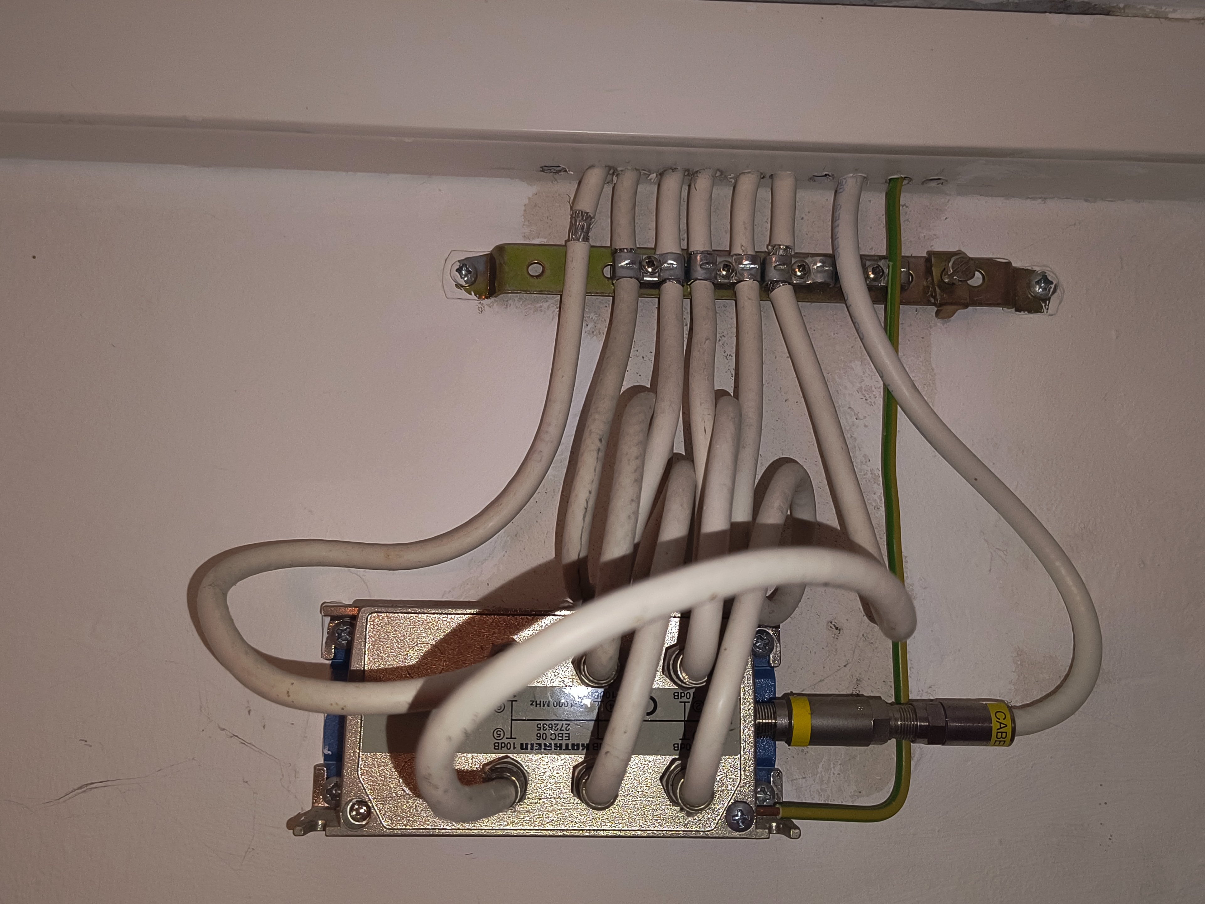

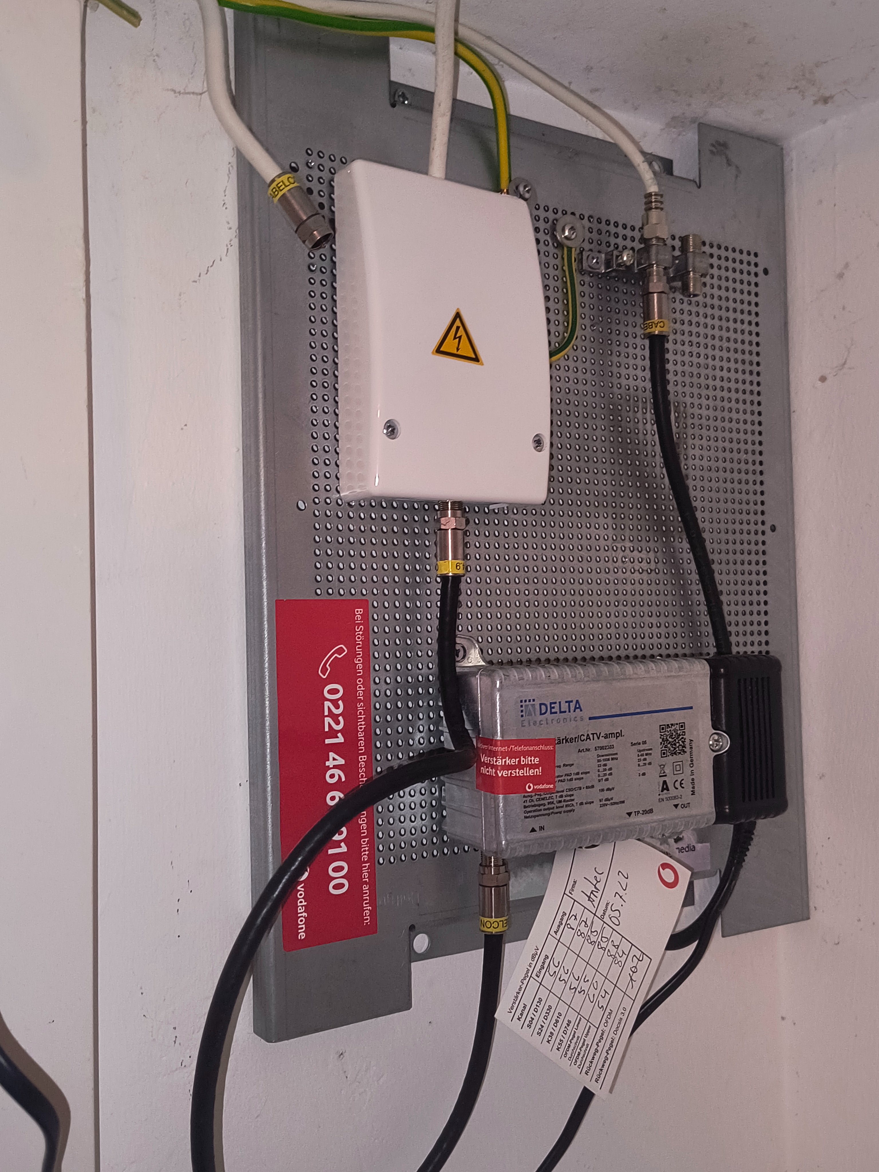

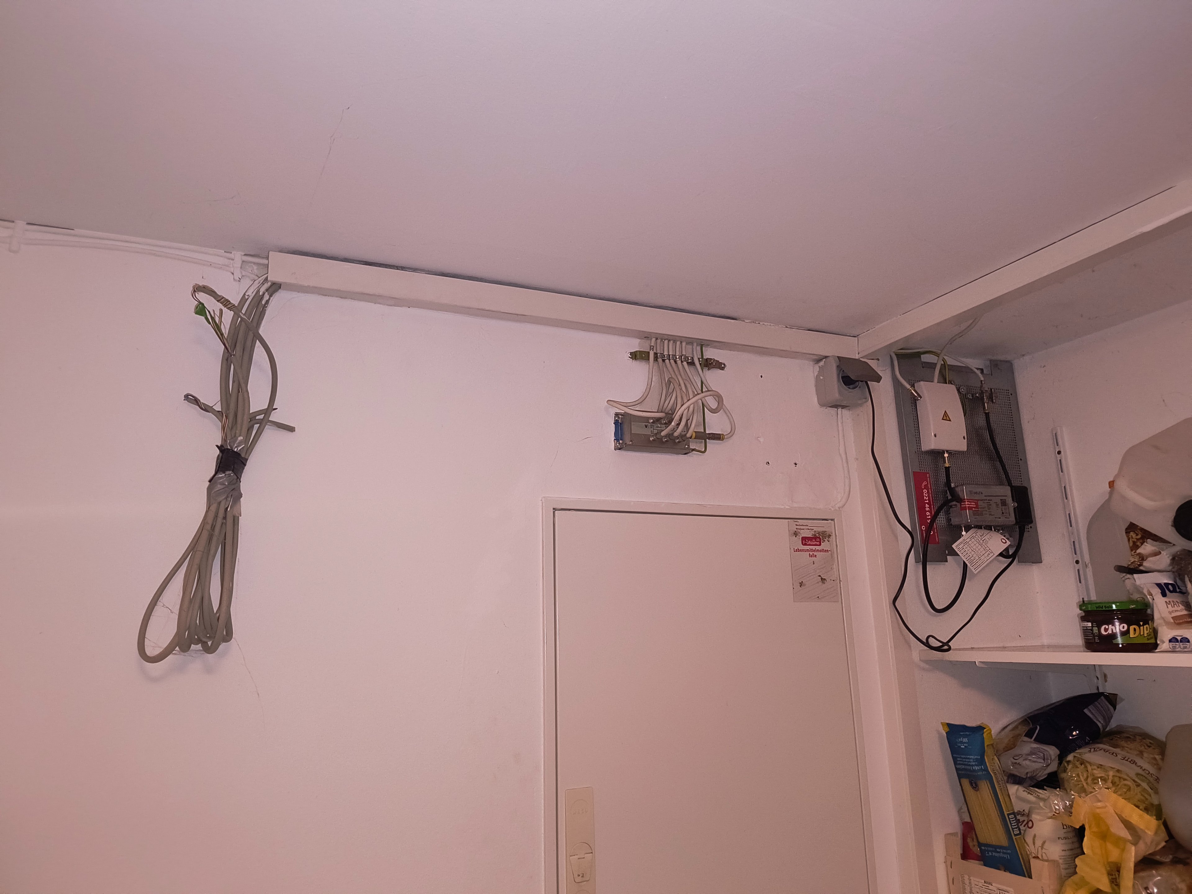

Irgendwo im Haus muss es eine Verteilung geben, wo all diese LAN-Leitungen ankommen. Mache bitte ein Foto davon und zeige es uns.
Reaktionen: Nero FX

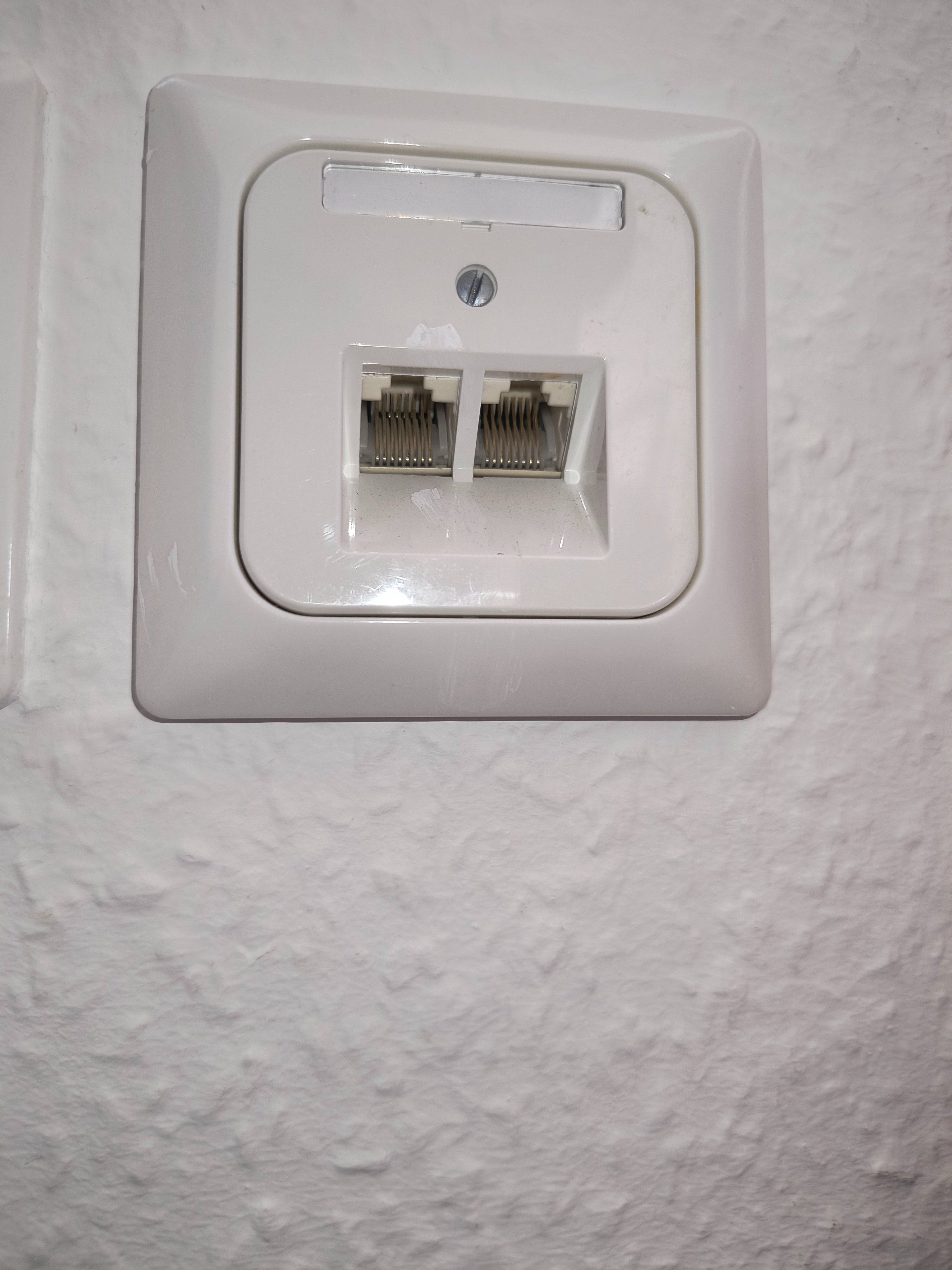

Ich habe aber in jedem Stockwerk Netzwerkdosen.
Also das, was du fotografiert hast? Hast du dann im Keller/Hausanschlussraum auch sowas wie ein Patchfeld?

Du hast eine LAN Zwillingsdose fotografiert. Nun muss man wissen, wieviele es davon gibt und wo die alle zusammenlaufen. Oder ist das nur eine Verbindung von einer Dose zur anderen?
Ich habe alles fotografiert, was in Frage kommt. Siehe Anhänge.

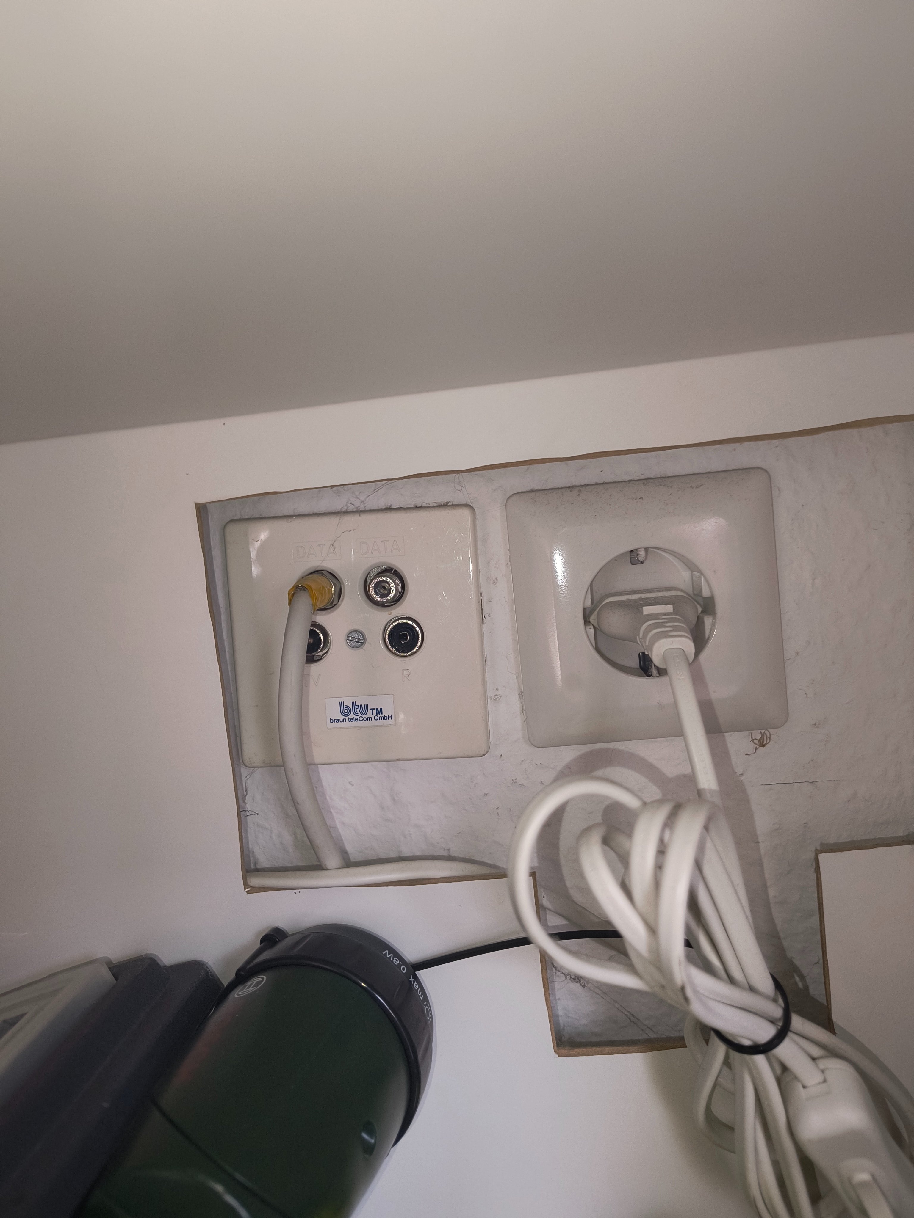

Mh, Netzwerkdose? "Kabel-Vertrag" meint bei Vodafone eigentlich Internet via TV-Kabel/Koaxialkabel. Die andere Möglichkeit wäre ein DSL-Vertrag, der sein Internet über die Telefonleitung bekommt, da müsste aber eigentlich eine Telefondose irgendwo sein...

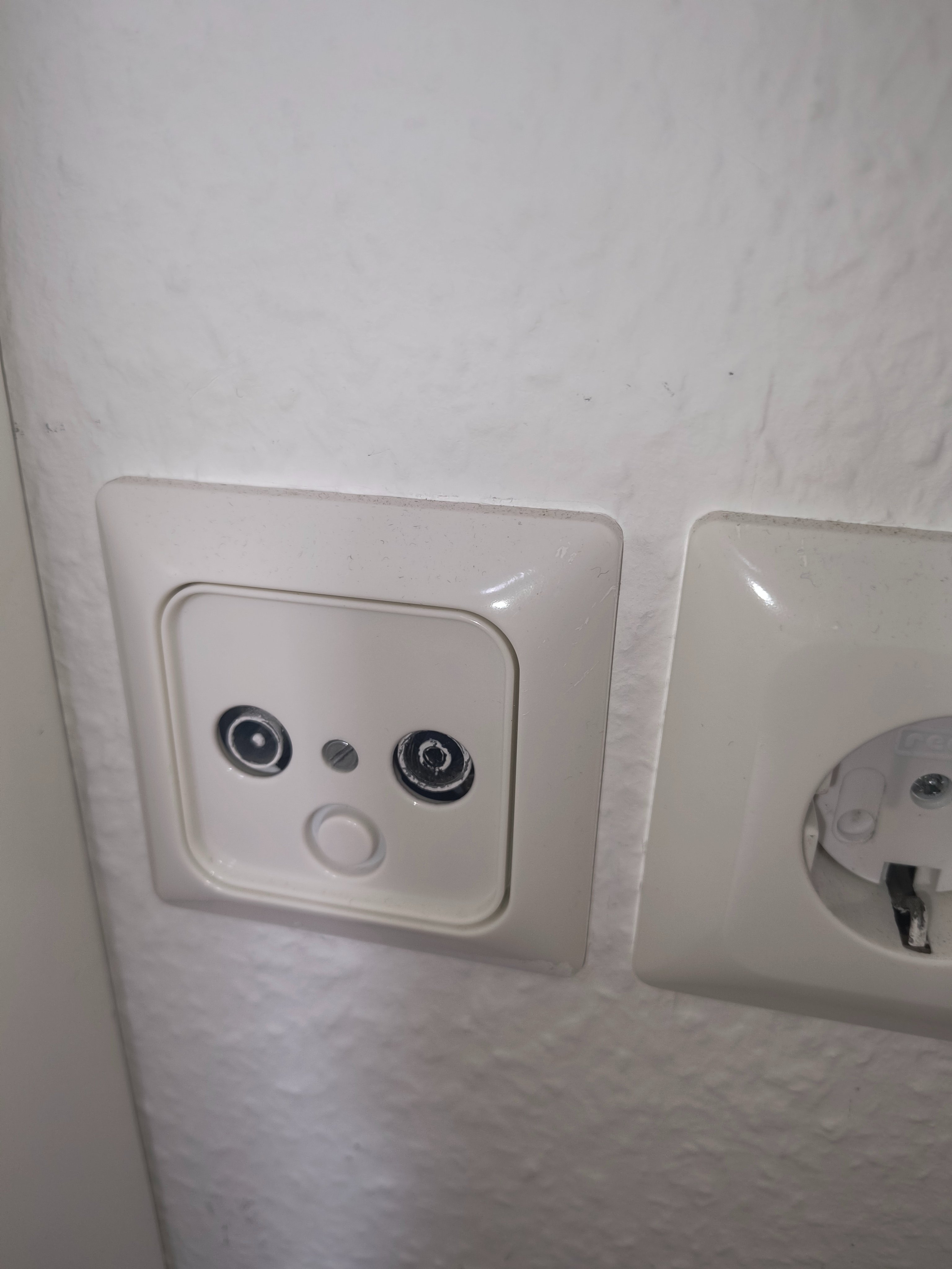

Mein Fehler! Ist ein Kabel-Vertrag. Signal kommt über Koaxialkabel. Foto im Anhang. Ähnliche Koaxial-Dosen befinden sich auch in den übrigen Geschossen.

Etwas wie in deinen verlinkten Beispielen konnte ich nicht entdecken.

Also ich schließe mich den Vorrednern an. Das was Du fotografiert hast sollte ja auch irgendwo herkommen, idealerweise an einer Stelle an der auch Dein Router steht oder wo der Hausanschluss ins Haus kommt. Dann gehst Du vom Router auf einen Switch und von da auf die Netzwerkkabel in den einzelnen Räumen. Je Stockwerk steckst Du dann noch einen Access Point an, und damit sollte das WLAN-Problem erst mal gelöst sein. Soviel zur Theorie, in der Praxis macht es Sinn, zu wissen was Du bisher an Hardware hast, damit man schauen kann, was dazu an Access Points passt.
Reaktionen: Sputnik1983
Da ist nichts von einer LAN-Verkabelung zu erkennen, höchstens der Wust ganz links könnte aus Telefonleitungen bestehen, die dann in die Räume gehen.
Ist das Haus schon älter?
Reaktionen: derchris
Da ist kein Netzwerkkabel verlegt. Das sind wahrscheinlich RJ45 ISDN Dosen. Sehe nirgends ein Patchfeld.

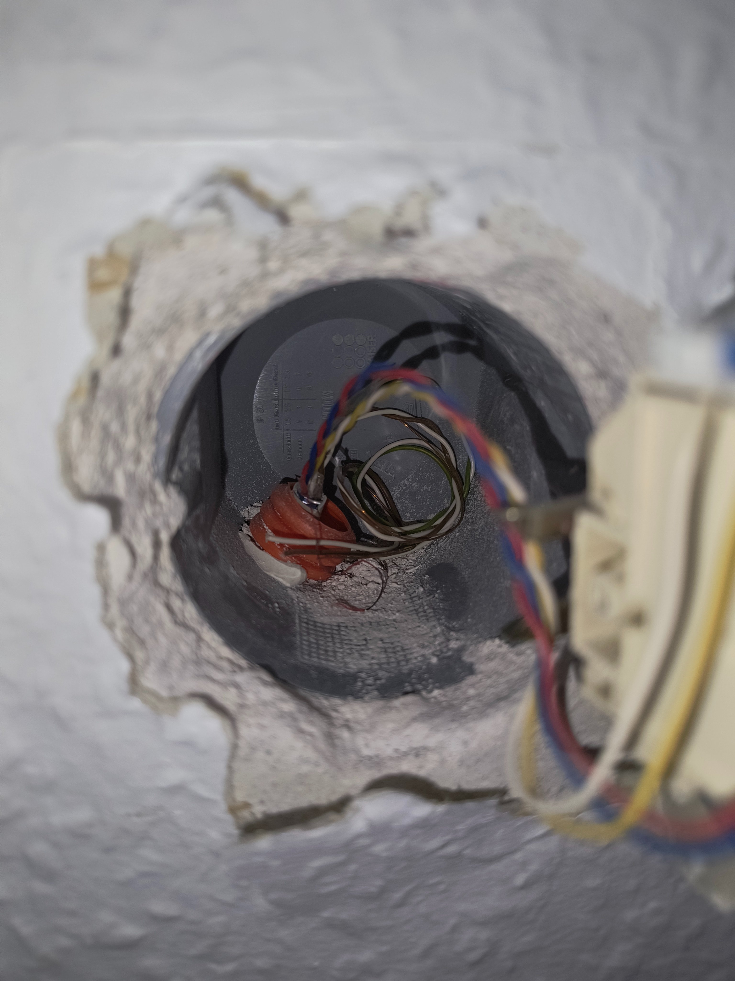

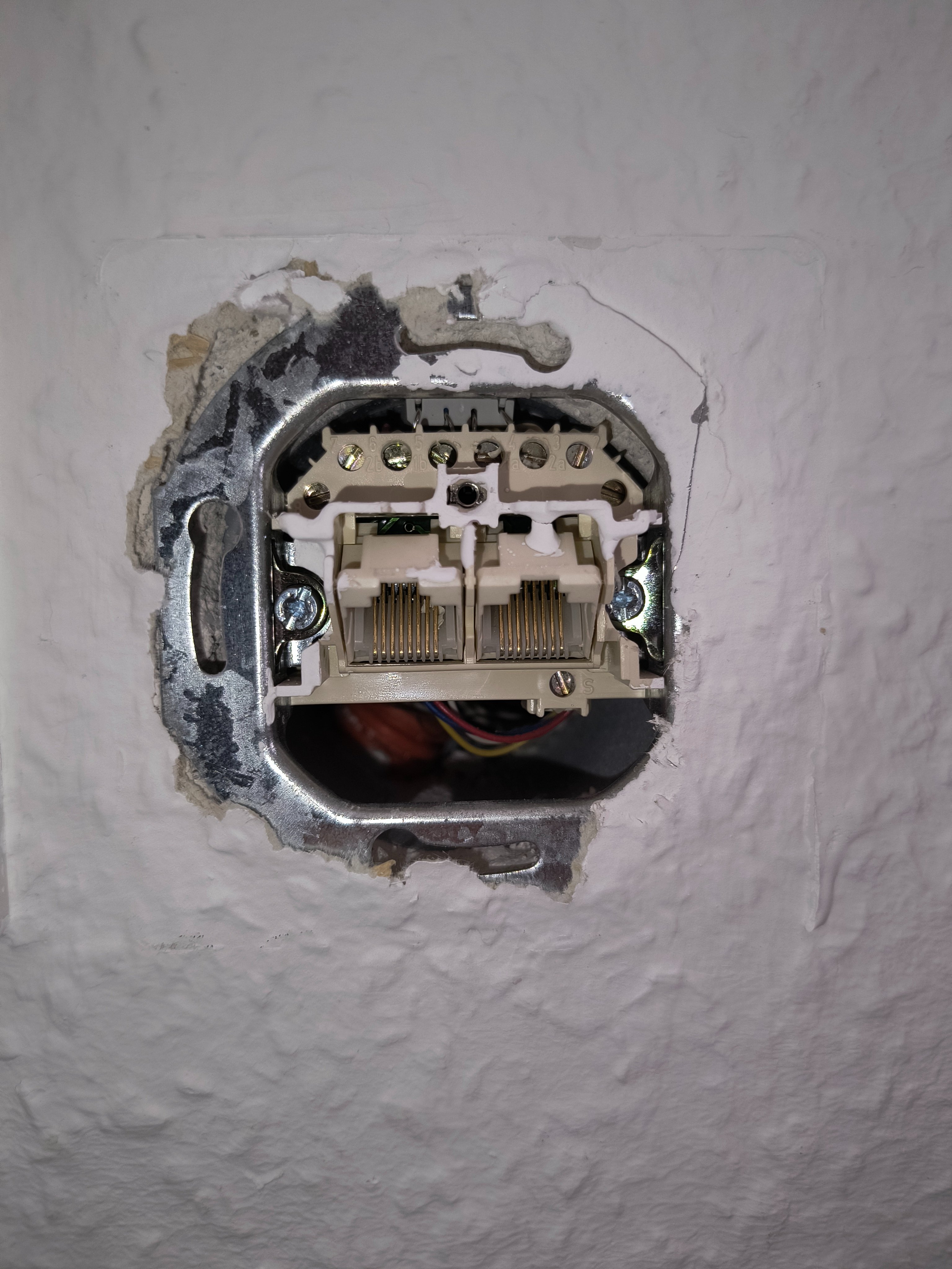

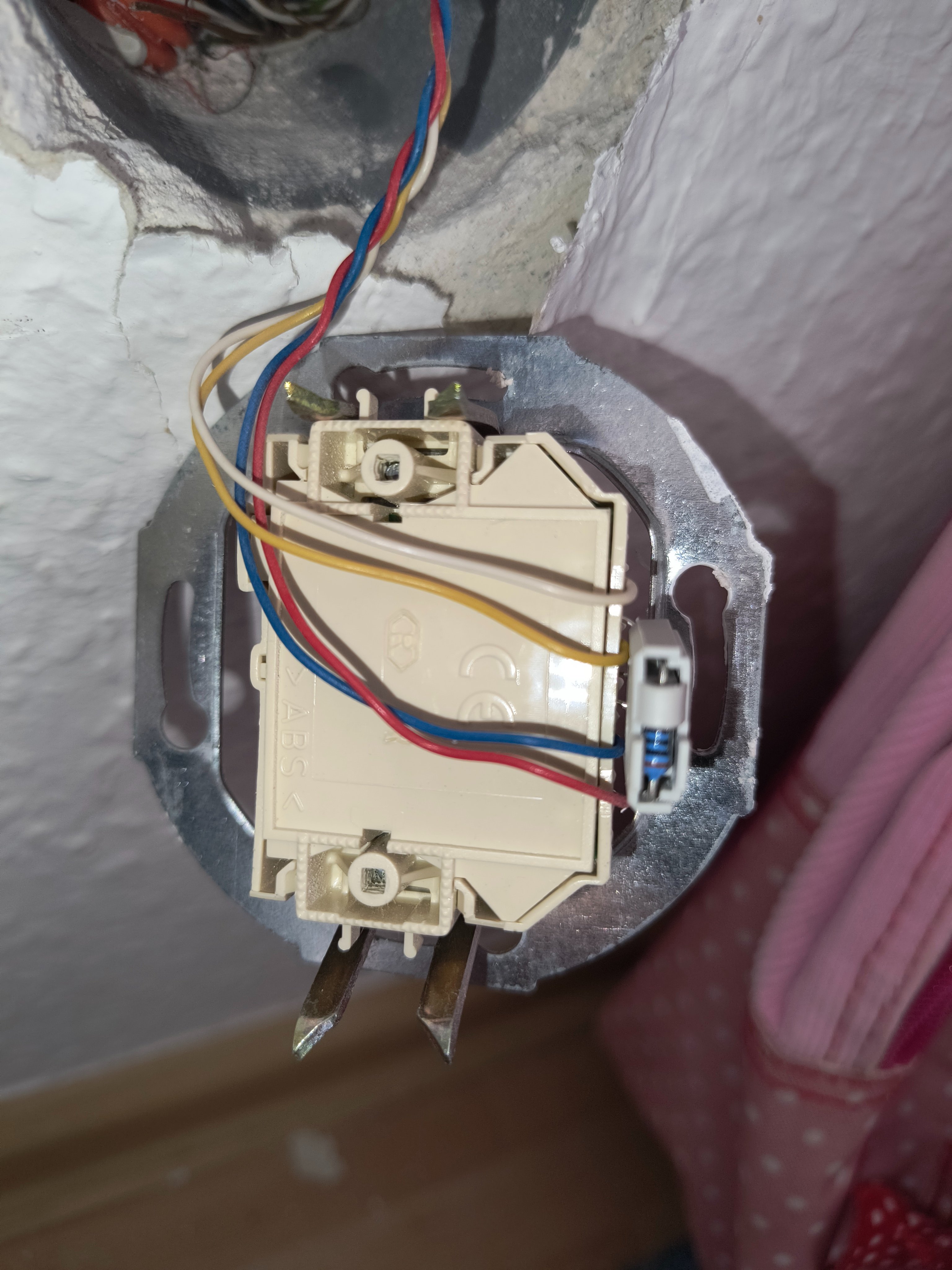

Kannst Du mal eine der Netzwerkdosen öffnen und die Rückseite fotografieren, wo die Leitungen angeschlossen sind?
Reaktionen: Sputnik1983, DevD2016 und Firefly2023
Das wird ISDN gewesen sein. IAE Dosen. Mit Glück im Leerrohr == Telefonleitung raus und Netzwerkleitung rein.
Reaktionen: TomH22 und Sputnik1983

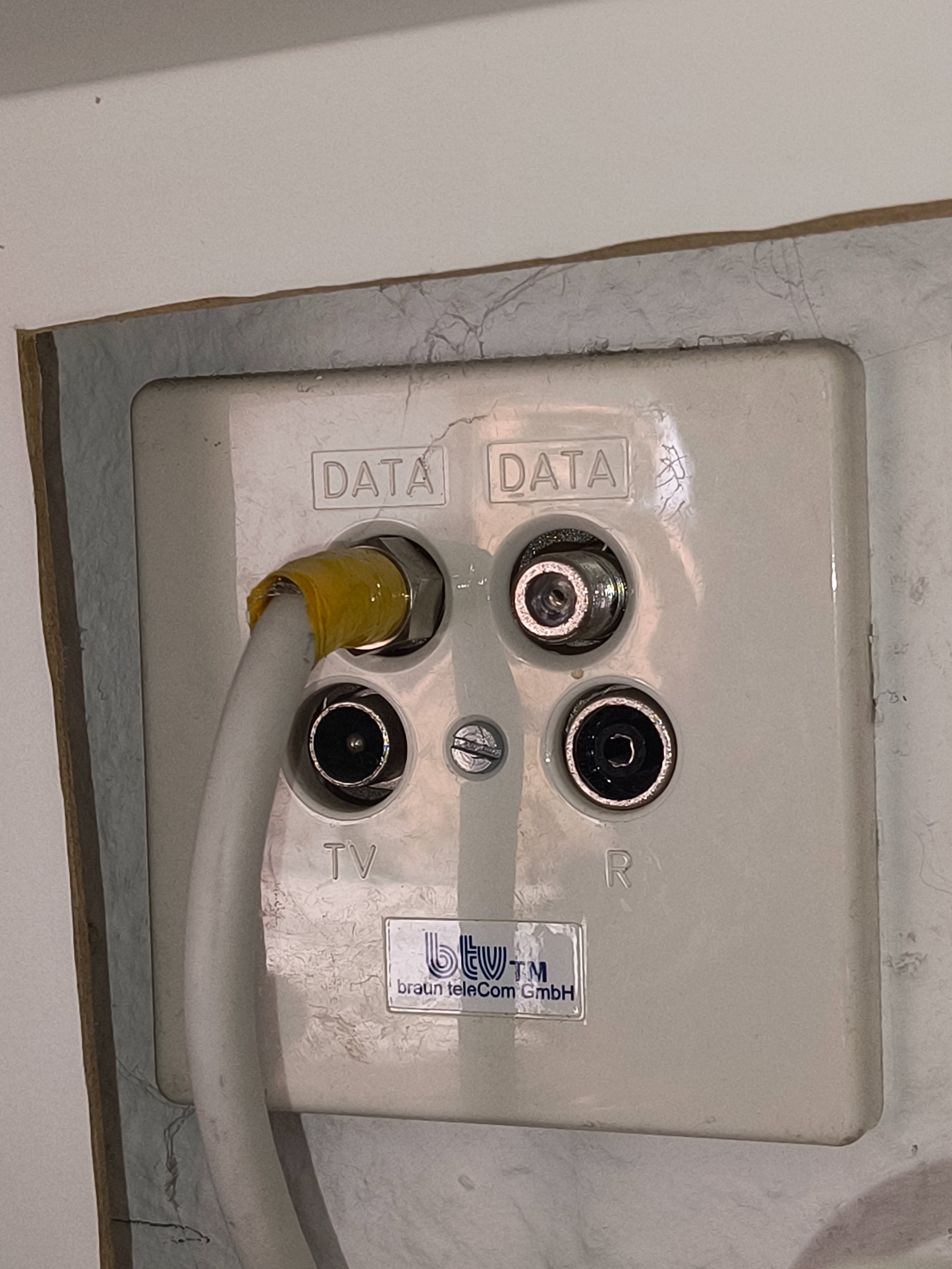

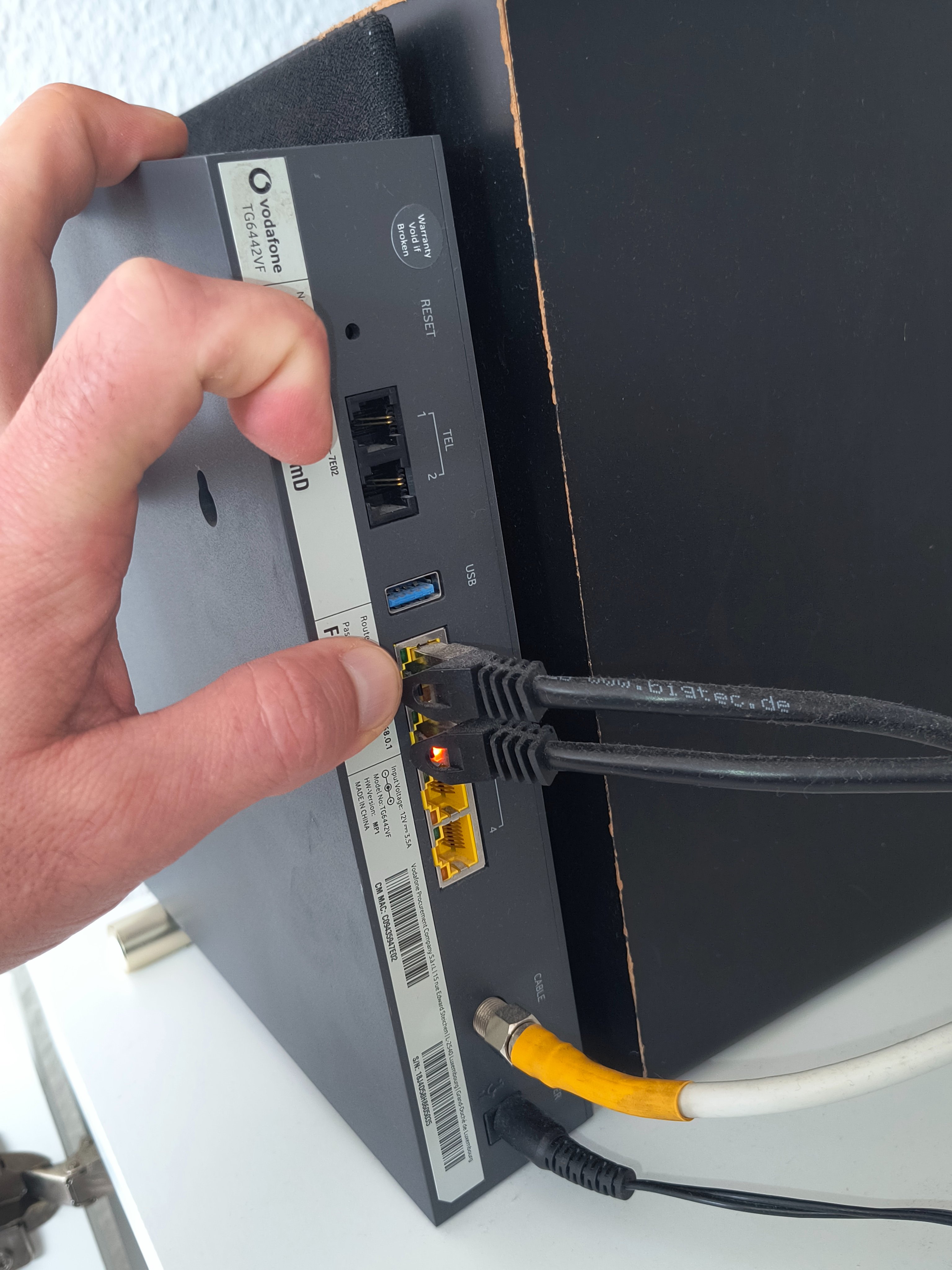

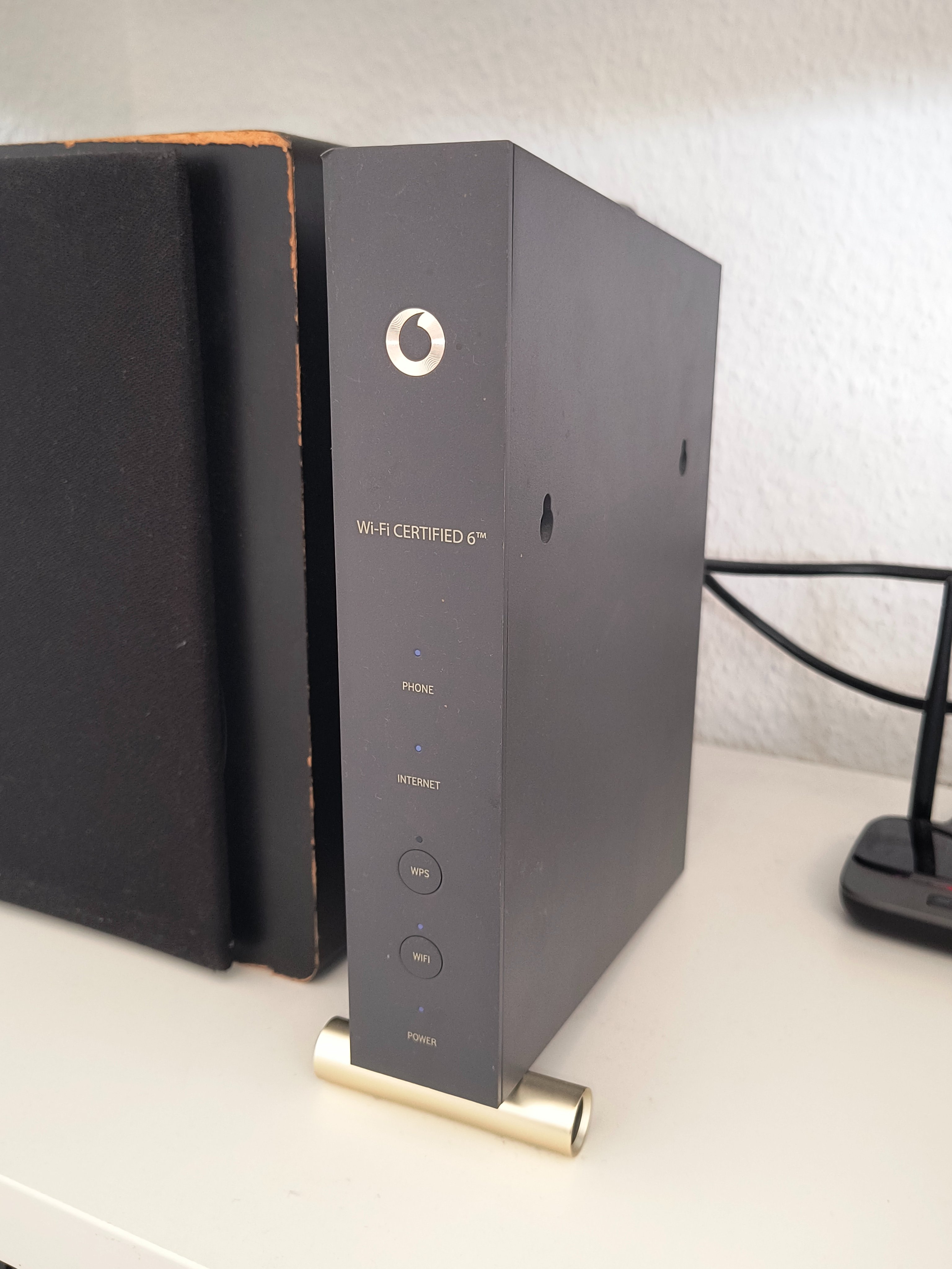

Mach mal bitte ein Foto von deinem Router und der Router-Rückseite mit den Anschlüssen und der Anschlussdose an der der Router angeschlossen ist. Ersteinmal brauchen wir die genaue Technik die eingesetzt wird.

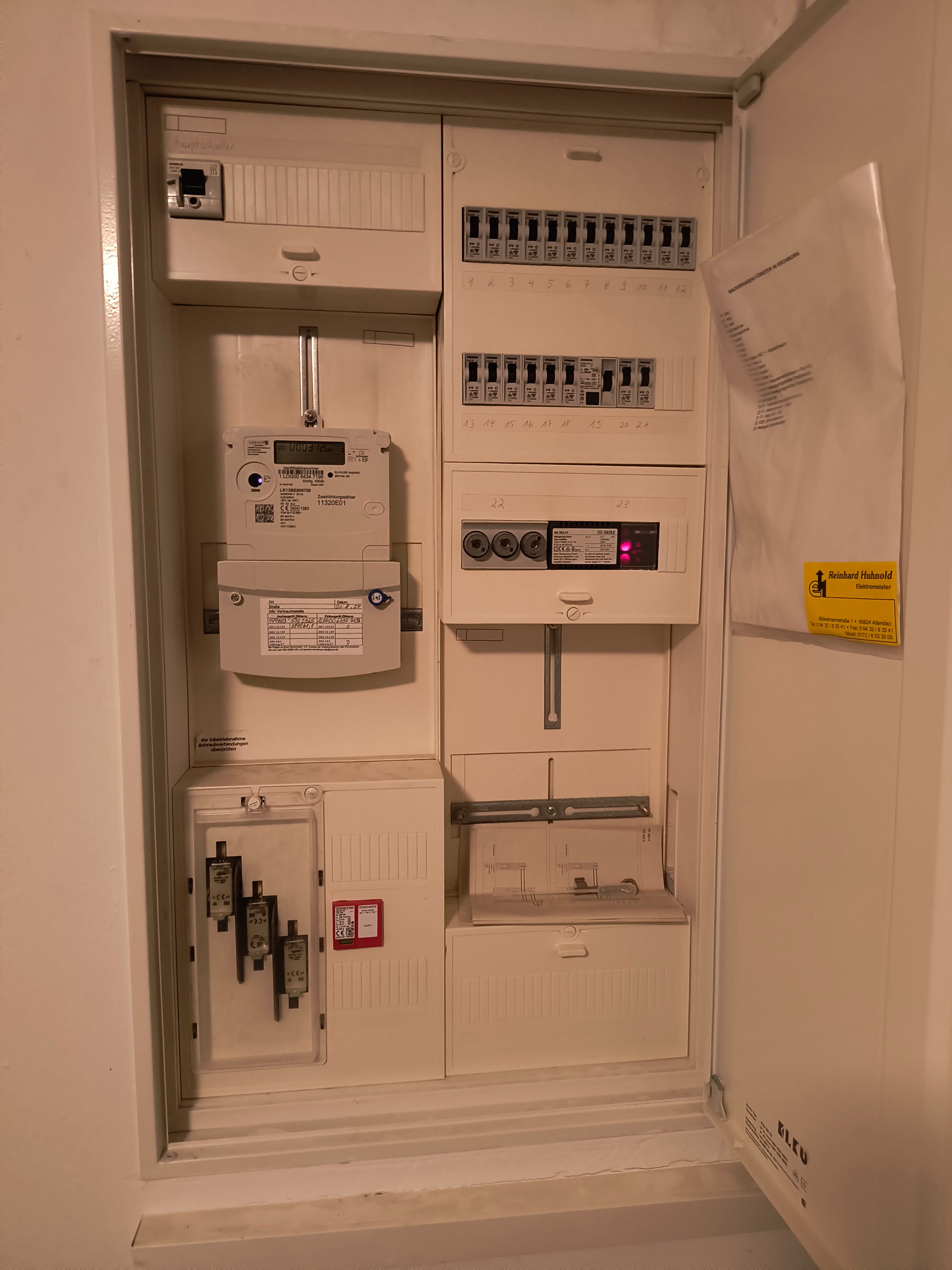

Was ist in der Elektroverteilung hinter der weißen Tür? Wo gehen die Kabelkanäle hin?
Ok stimmt reine IAE hatten 4 Kontakte. Sicher das das vorne an Blech ist? Dann evtl. CAT Dosen. Wenn Kunststoff dann halt UAE. Oder uralt CAT5.
Fotos im Anhang
Leerrohr scheint drinnen zu sein.
Welche weiße Tür? Meinst du den Zählerschrank?
Foto im Anhang.
Fotos im Anhang

Ok Internet über Kabel.
Definitiv eine ISDN Dose hat 4 Adern in Plastik. Also Cat4 oder älter.
LAN könnte funktionieren aber maximal 100Mbit. Es fehlt aber noch das andere Ende dieser ISDN Leitung.
Die Bildqualiät von der Kabelwurst in der Nähe der Tür lässt die Farben schlecht erkennen, ist da die Farbkombination der Kabel der Dose mit vertretten?
Ist im 1.OG wo der Router hin soll auch so eine ISDN oder eine Kabel-Anschluss Dose?
Wie vermutet, sind das die laten Telefonleitungen. Was du versuchen kannt, die alten Telefonkabel rauszuziehen und LAN-Kabel durchzuziehen, das mit 100Mbit zu betreiben, bei einem Kabelanschluss, hmm. Ich würde es nicht machen. Ich vermute aber, dass das bei dem geringen Querschnitt der Leerrohre zum scheitern verurteilt ist, wenn die irgendwo Biegeungen drinn haben. Ein Versuch, wäre es aber wert. Ein Elektriker würde ich, wenn ich keine Ahnung habe, kommen lassen. Mehr als 700 EUR (hatte ich bezahlt damals für 3 Räume mit Doppel-LAN-Dosen) sollte das eigentlich nicht kosten.
