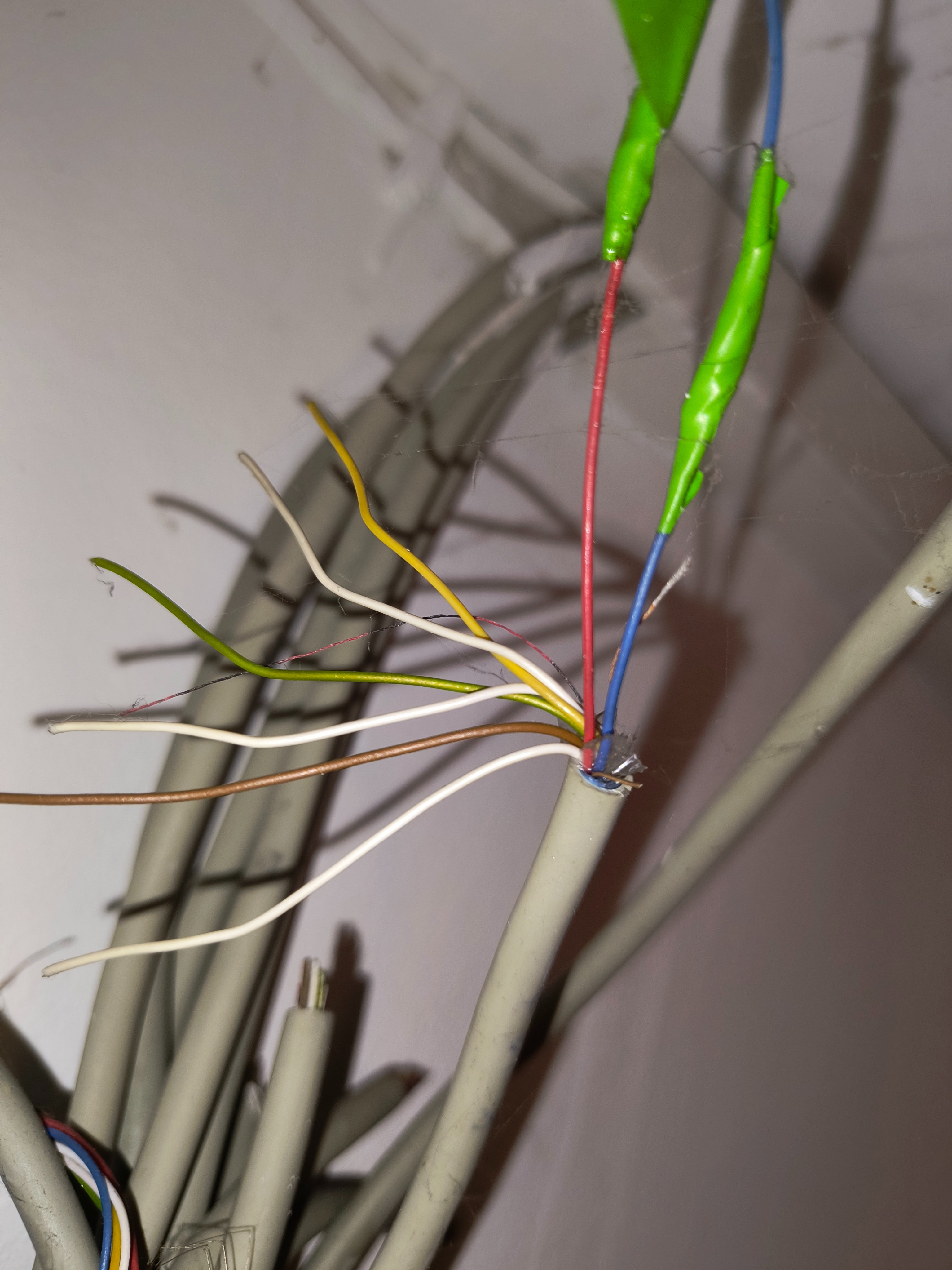

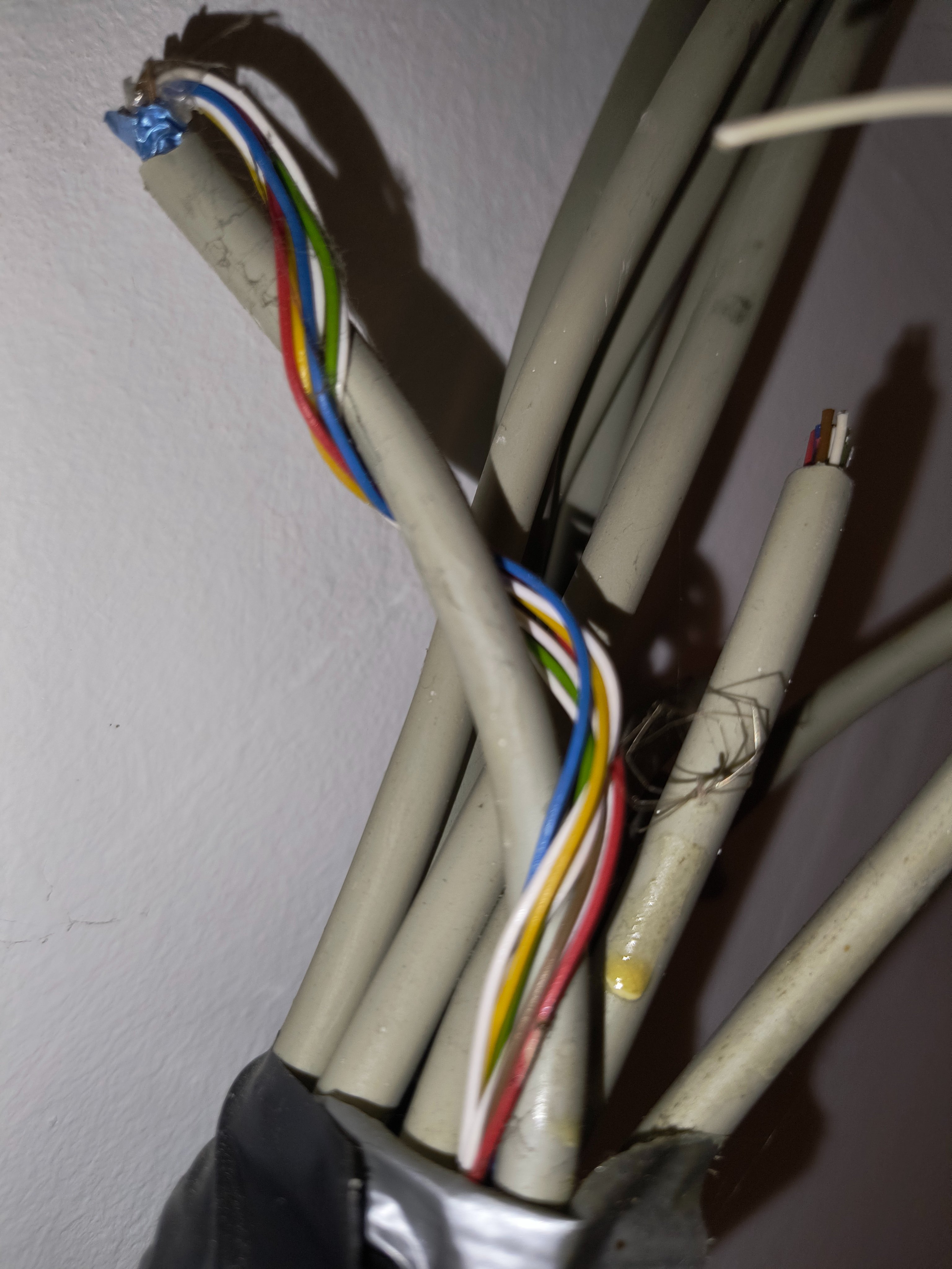

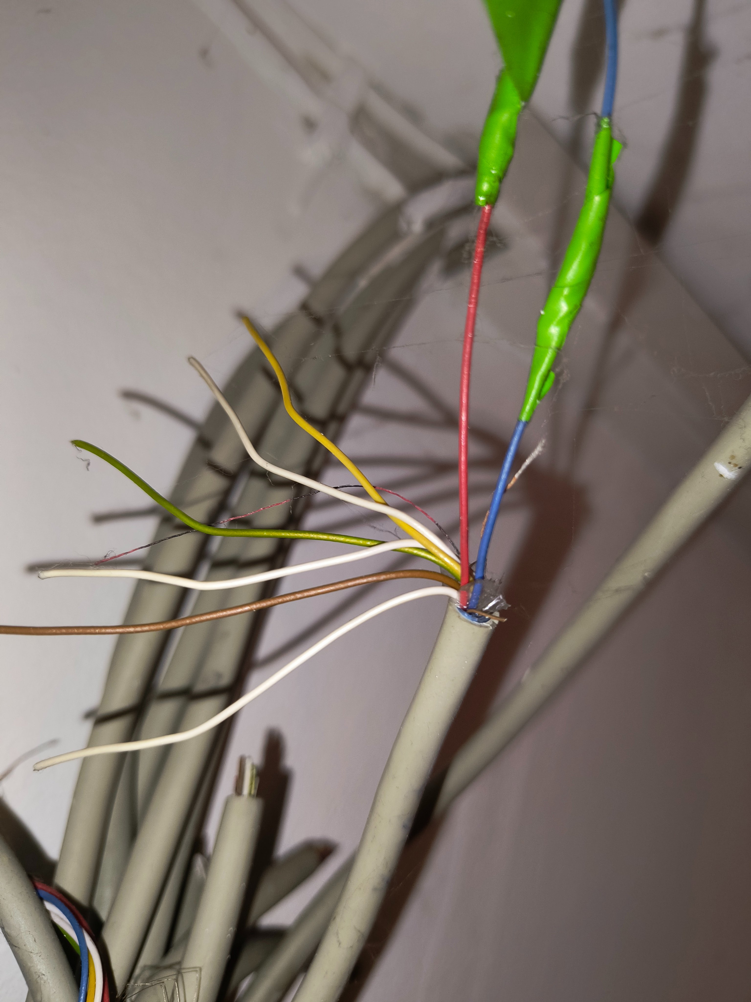

Also, das ist eine ISDN Verkabelung. Aber das lässt sich für LAN umbauen. Die Kabel kann man verwenden, sofern 8 Adern vorhanden sind zu den Dosen.
Im Keller setzt man dann ein 8ter Patchfeld und legt dort alle Kabel/ Adern auf. Die Dosen kann man verwenden, sofern 8 Anschlüsse vorhanden sind. Aber nur ein RJ45 Anschluss funktioniert dann für LAN.
Bei den Fotos kann man sehen das zwar nur 4 Adern angeschlossen sind, aber weitere 4 in der Wanddose liegen. Also 8 vorhanden sind.
Braun weiss und grün weiss sind umgenutzt derzeit.
Es ist rotes Leerrohr zu sehen und ich würde es auf Innendurchmesser ca 15mm schätzen. Da gingen dann auch 2 dünne Cat7 rein.
Probier mal dran zu ziehen zuvor machst Du mit Filzschreiber unten im Keller auf das Bündel mal einen Strich komplett rum. Wenn Du dann daran ziehst, sieht Du welches Kabel sich bewegt hat und kannst das entsprechend beschriften und ggf auch wieder zurück ziehen. Dann weist Du auch ob das was werden könnte mit dem neu Einziehen.
Wenn es sich nicht bewegen lässt, wird das nix mit neu einziehen. Dann würde man die alten Kabel benutzen.
Was vermutlich der Fall sein wird, das die Kabel ja auch noch durch Kabelkanal im Keller laufen und um x Ecken rum gehen.
Aber Du kannst den Kabelkanal im Keller aufmachen und den Verlauf des Kabels verfolgen und so erforschen wo alles lang läuft.

Japp. Habe auch nochmal zwei Bilder gemacht. Liegen im Anhang.Nero FX schrieb:Die Bildqualiät von der Kabelwurst in der Nähe der Tür lässt die Farben schlecht erkennen, ist da die Farbkombination der Kabel der Dose mit vertretten?
Sowohl als auch. Die geöffnete Dose ist im 1. OG.Nero FX schrieb:Ist im 1.OG wo der Router hin soll auch so eine ISDN oder eine Kabel-Anschluss Dose?
Im zweiten OG sieht das genauso aus.

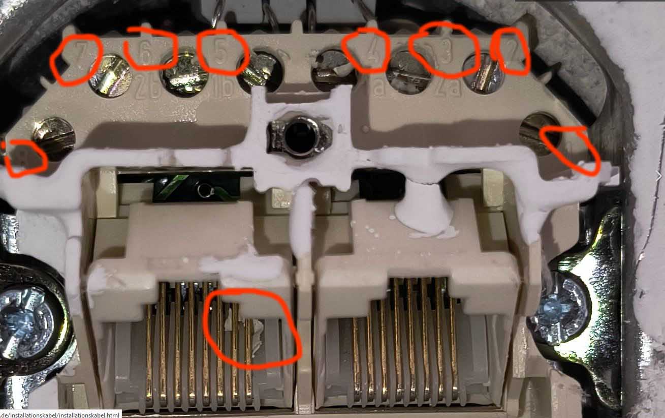

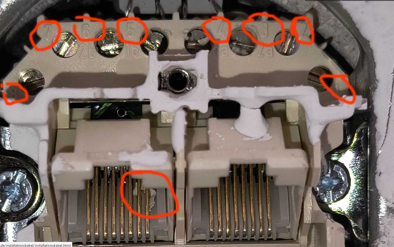

Also Kabel drin lassen und erforschen was wohin läuft. Dann die Dosen entsprechend auflegen und Patchpanel im Keller setzten.
Bitte lies Dich ein: https://ngb.to/threads/ethernet-über-netzwerk-und-telefonkabel-praktische-montage-und-fehlersuche.39749/
So wird das aufgelegt:
Den Ziffern 1-8 folgen und den Farben der Adern. Die weissen müssen korrekt zugeordnet werden. Sonst funktioniert das nicht. Auch an Deinen Dosen stehen die Zahlen 1-8 dran. 1 ist ganz rechts.
Der Deck Schnipsel bei dem Kontakt muss raus.

Und an denen hast du jeweils kein Signal? Wäre ja die einfachste Lösung.Sputnik1983 schrieb:Ist ein Kabel-Vertrag. Signal kommt über Koaxialkabel. Foto im Anhang. Ähnliche Koaxial-Dosen befinden sich auch in den übrigen Geschossen.
Kannst du mal schauen, wo das lose Kabel über dem Vodafone-Blechverteiler hinführt? Ich hab die Vermutung, das das nach links zu dem Koax-Verteiler führt und deshalb alle Dosen tot sind.

Weiss nicht, ob das jetzt zielführend ist die Station in og1 in Gang zu kriegen. Birgt halt auch die Gefahr das dann gar nix mehr geht.
Also besser LAN in Gang zu kriegen und in og1 und oder og2 Access Points aufzustellen.
Da zu wird eine LAN Leitung in Keller und von dort LAN in og1 und og2 gebraucht.
Im Keller kommen ja 5 bis 7 Kabel an.
Sind die denn beschriftet?

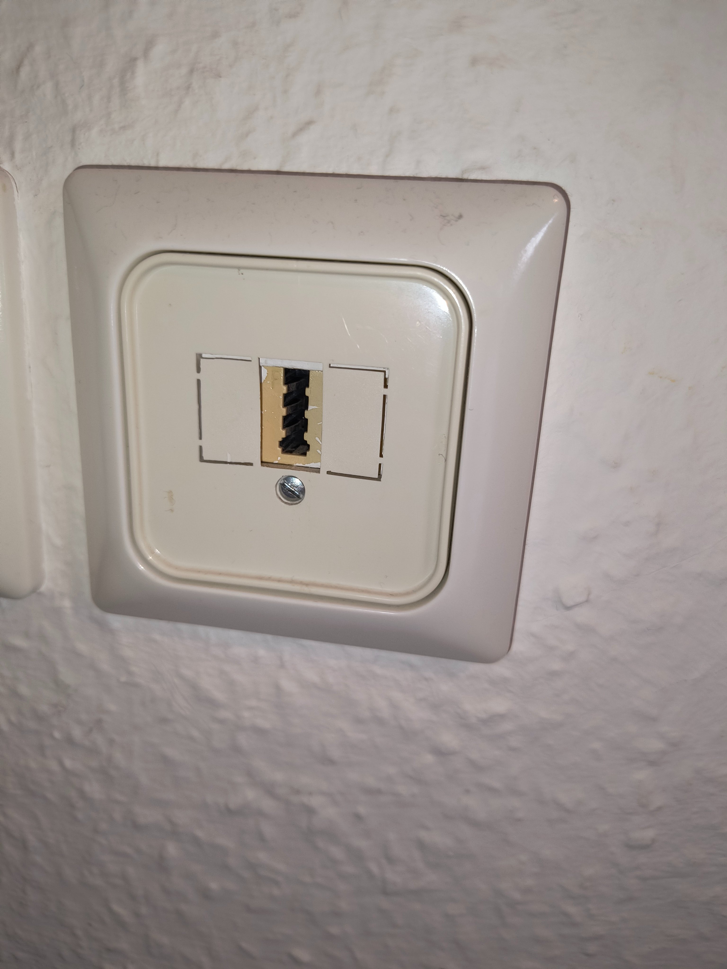

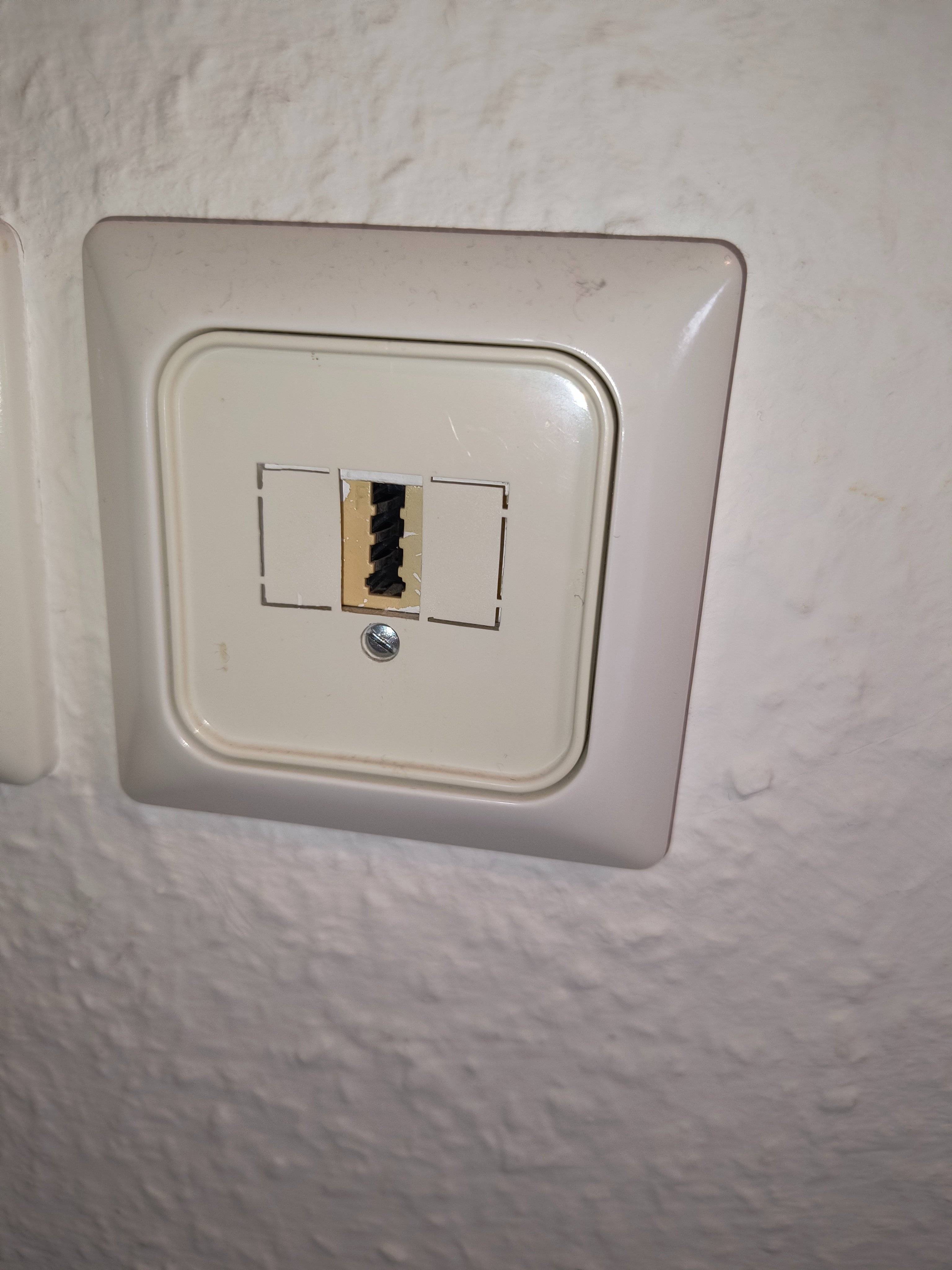

Nein. Die ISDN Dose im Wohnzimmer habe ich noch nicht gefunden. Kann sein, dass noch eine hinter dem Schrank ist...hildefeuer schrieb:Die vf Station, wo die jetzt steht, ist denn dort in der Nähe eine der ISDN Dosen?
Ich bin mir aber ziemlich sicher, dass es irgendwo im Erdgeschoss eine geben muss. Schließlich gibt es im 1. und 2. Stock auch jeweils eine. Hinter dem Schrank liegt auch die Koaxial-Dose.
So eine Dose habe ich hier noch. Glaube das ist Telefon... (Siehe Anhang)
So wie ich das versucht habe: Nein. Wie kann ich da sicher gehen?rezzler schrieb:Und an denen hast du jeweils kein Signal? Wäre ja die einfachste Lösung.
Japp. Das ist das Kabel, das von rechts in den Verteiler geht.rezzler schrieb:Kannst du mal schauen, wo das lose Kabel über dem Vodafone-Blechverteiler hinführt? Ich hab die Vermutung, das das nach links zu dem Koax-Verteiler führt und deshalb alle Dosen tot sind.
Worauf beziehst du dich hier?hildefeuer schrieb:Weiss nicht, ob das jetzt zielführend ist die Station in og1 in Gang zu kriegen. Birgt halt auch die Gefahr das dann gar nix mehr geht.
Du meinst die sechs, die in den Coaxial-Verteiler gehen? Oder die sieben grauen, die als Kabelbündel an der Wand baumeln? In beiden Fällen heißt die Antwort leider: Nein.hildefeuer schrieb:Da zu wird eine LAN Leitung in Keller und von dort LAN in og1 und og2 gebraucht.
Fernseher anschließenSputnik1983 schrieb:So wie ich das versucht habe: Nein. Wie kann ich da sicher gehen?
...das so ist würd ich mir die Mühe sparen.Sputnik1983 schrieb:Japp. Das ist das Kabel, das von rechts in den Verteiler geht.
Man könnte den Verteiler, der momentan tot rumhängt, wieder anschließen. Dann solltest du an den anderen Dosen wieder Signal haben. Ich vermute aber, das dann die Signalstärke/Dämpfungswerte an den Dosen nicht mehr passen und die Verbindung also schlecht wird.
Das müsste dann jemand mit Ahnung wieder einpegeln und bei der Gelegenheit vielleicht auch die Dosen gegen welche mit Daten-Anschluss tauschen.
Das Ausprobieren mit den Kabeln und evtl. Tausch gegen ordentliches Netzwerkkabel wäre dann eine zweite Baustelle.
