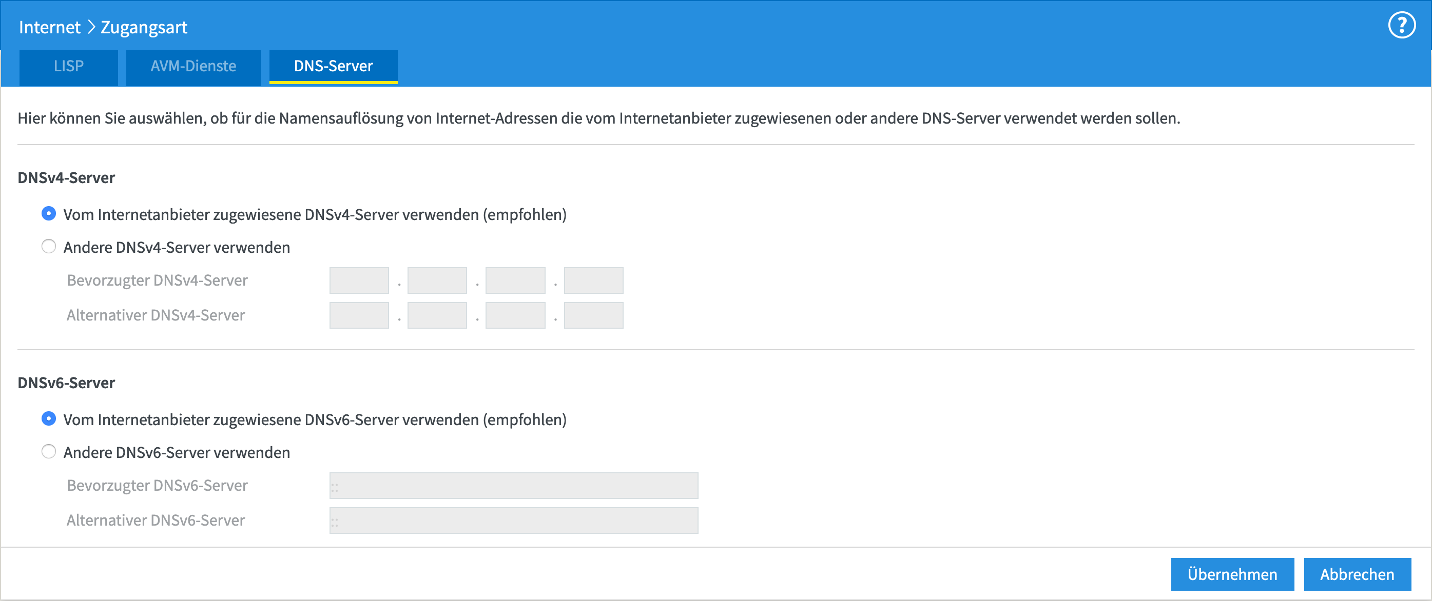

@AaronPeter Kann dir nur empfehlen Mietoption Kündigen und selber Bestellen.Kannst du den DNS Ändern bei Unitymedia Firmware?
Das geht leider nicht, zumindest laut der Dame am Telefon. Ich konnte nämlich nur die Komfort Option Telefon buchen, wenn ich die FritzBox bei ihnen bestelle, da ich mehrere Telefonleitungen und Nummern benötige.
DNS ändern wird wohl das Fenster sein?
