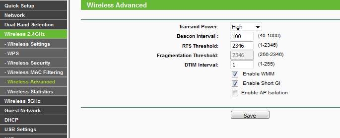

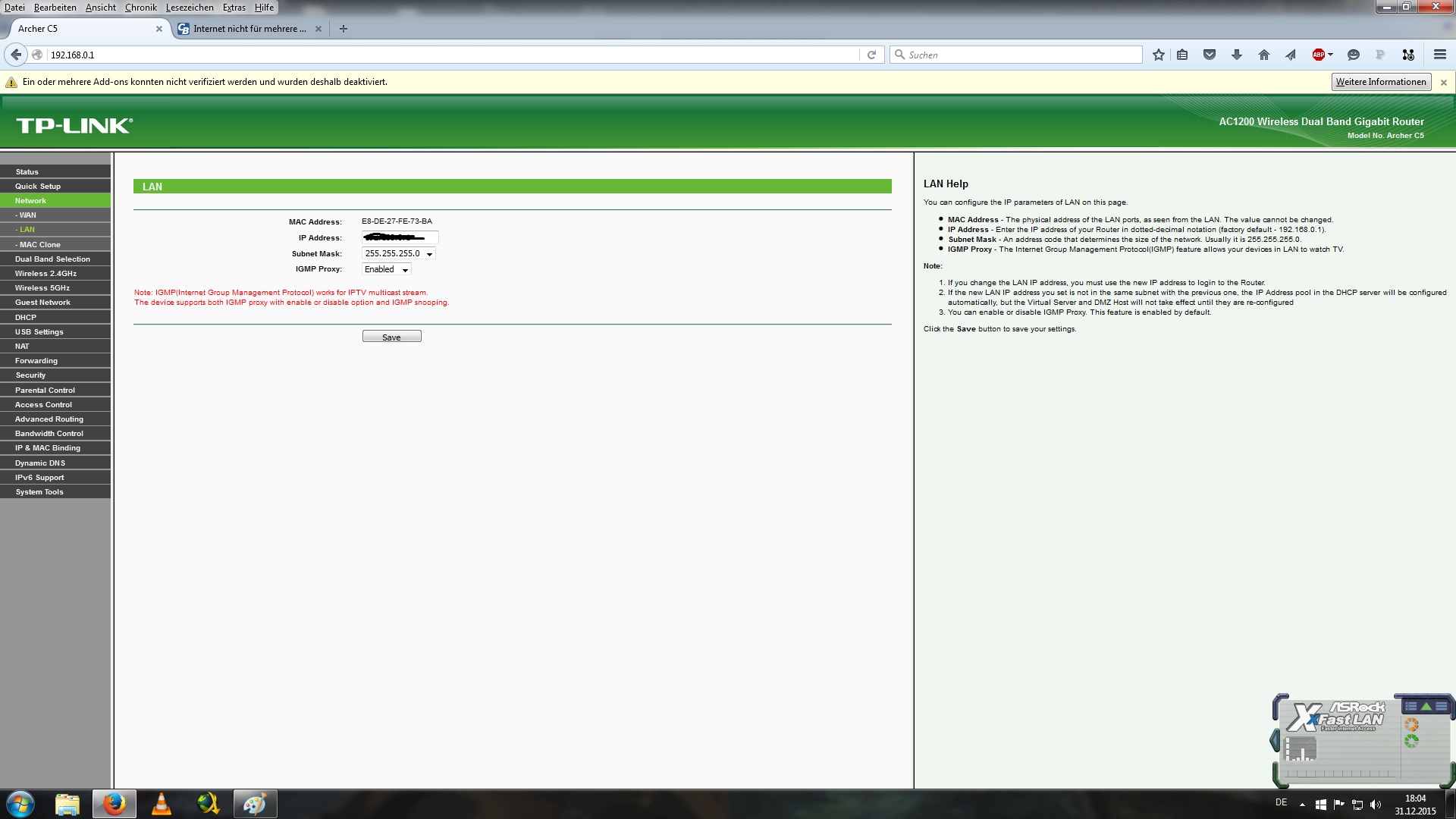

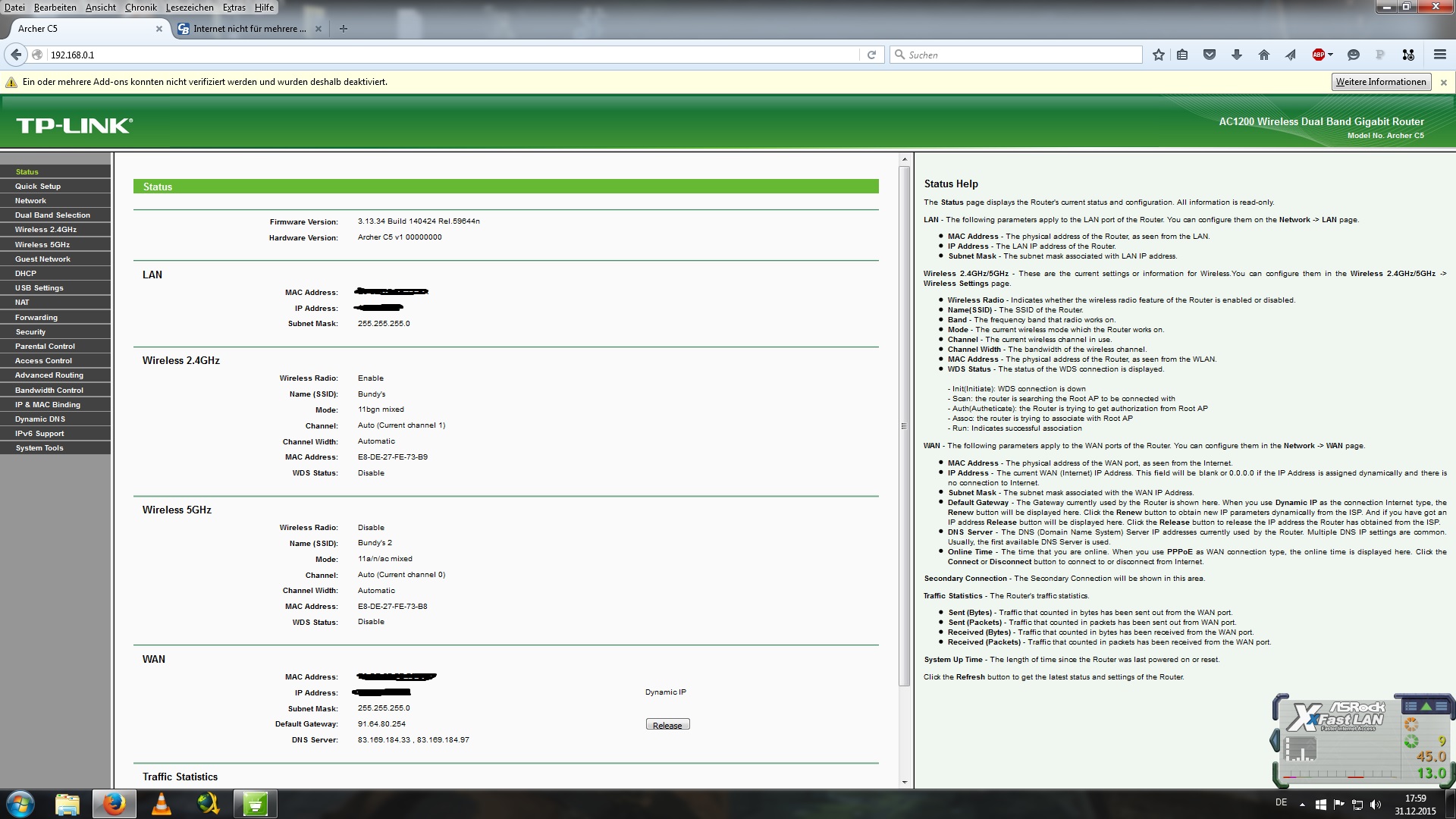

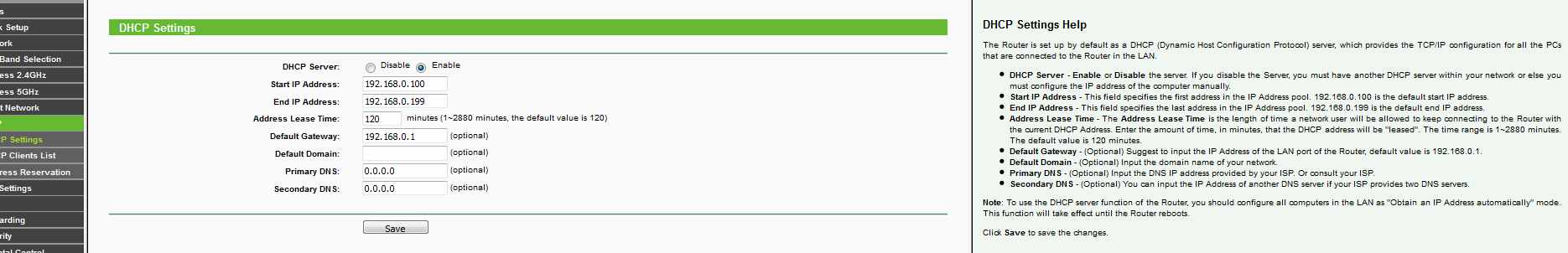

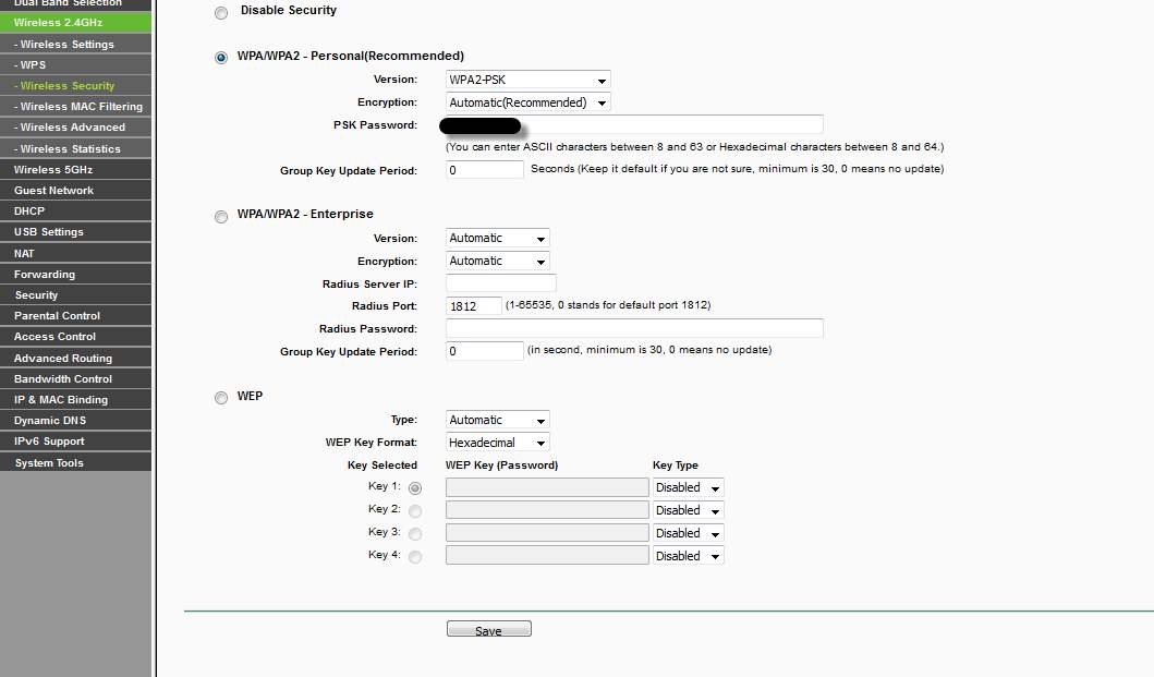

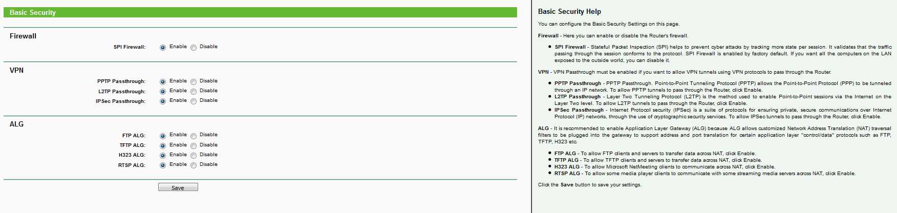

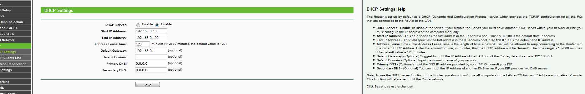

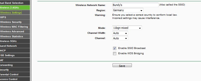

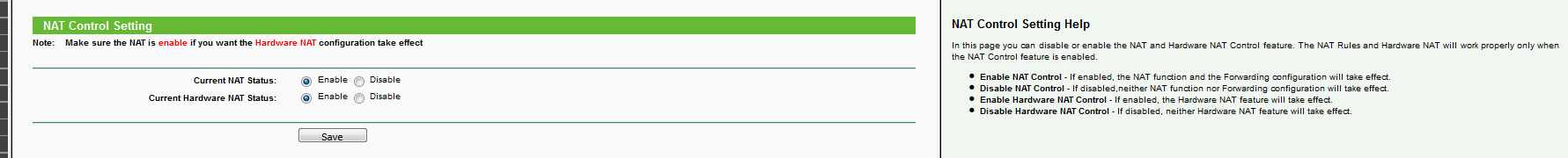

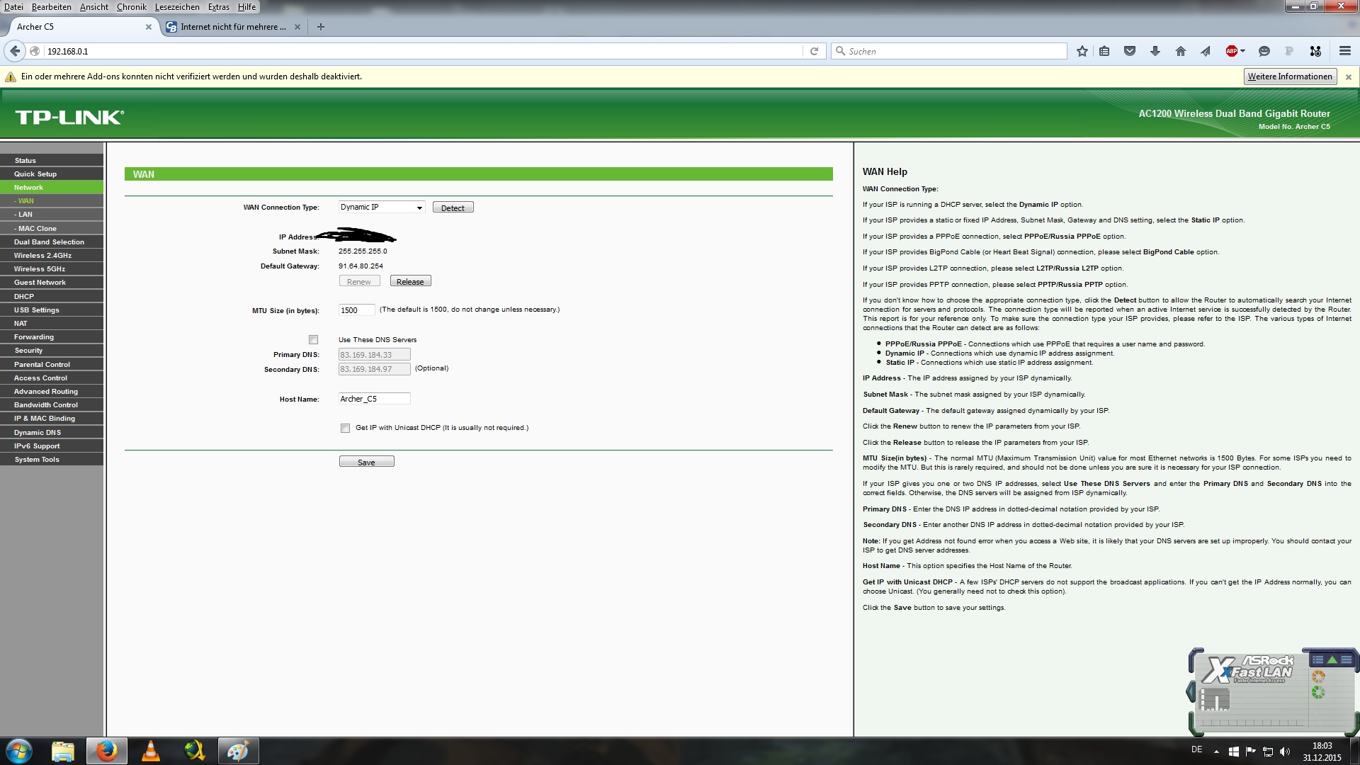

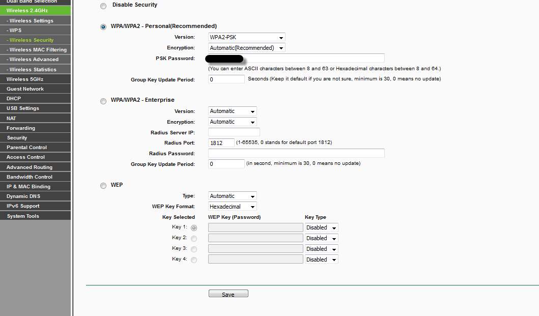

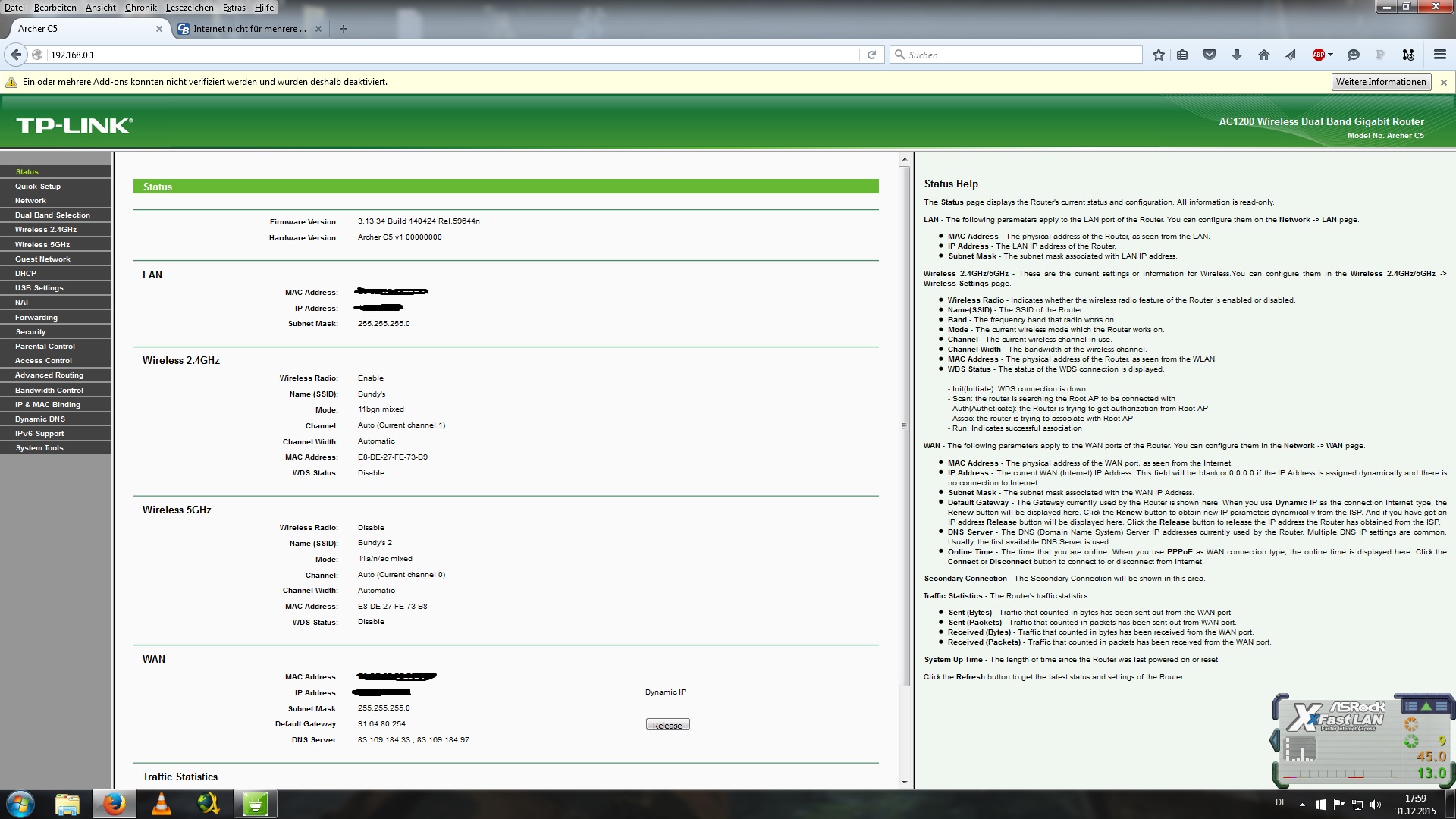

Bilder gleich mal mit bei
Sind weitere Bilder nötig?

moin,
warum sind im dritten bild die dns-server abgewählt?
oder ist die einstellung für eigene dns-server?
gruss nase765

@Nase765
da weiss ich ledier nicht bescheid. Rechts im Bild steht ne Erklärung aber ich bin da nicht ganz firm.
Trag mal folgende DNS Server (auch in dieser Reihenfolge) in die DHCP Optionen ein und probiers nochmal..
DNS1: 192.168.0.1 (bzw. IP des Routers)
DNS2: 8.8.8.8
Ohne DNS Server hat man zwar technisch gesehen Internet - kann die Namen aber nicht auflösen.
Den Haken in Bild 3 kannst du auch noch setzen.

die Ip vom router oder vom modem? und soll ich die selben dns eingaben dann auch bei bild 3 eingeben?
@nase
habe die fw 3.13.34 Build 140424 Rel.59644n
