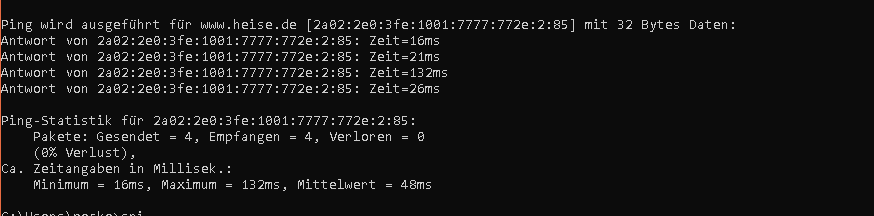

Jetzt habe ich auf einmal, Stunden nach der Aktivierung einen Pingjitter - ich streame auf Twitch und kontrolliere natürlich ob mein Ping dann schwankt und habe mal einen Teststream laufen lassen. Gut ist ich habe keine Framedrops - schlecht ist: Ich habe Pingspikes bis 200ms - wie kann das sein bei einem 20er upload während ich mit 6000er Bitrate streame? Das erscheint mir absurd.

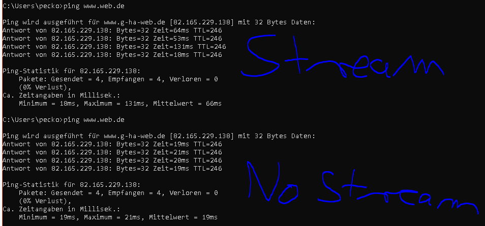

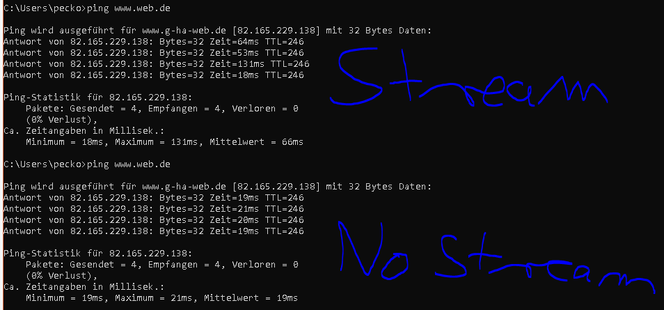

Hier ein Test mit Stream und "No Stream" - es bleibt zu beachten dass es beim streaming nicht ständig auf über 100ms auschlägt aber dennoch kommt es in 10-30 Sekunden Intervallen gerne vor. Und das könnte in FPS games sehr nerven. Eigentlich dürfte das NICHT sein! Auch die Ausschläge auf 50-60ms sind lächerlich :D

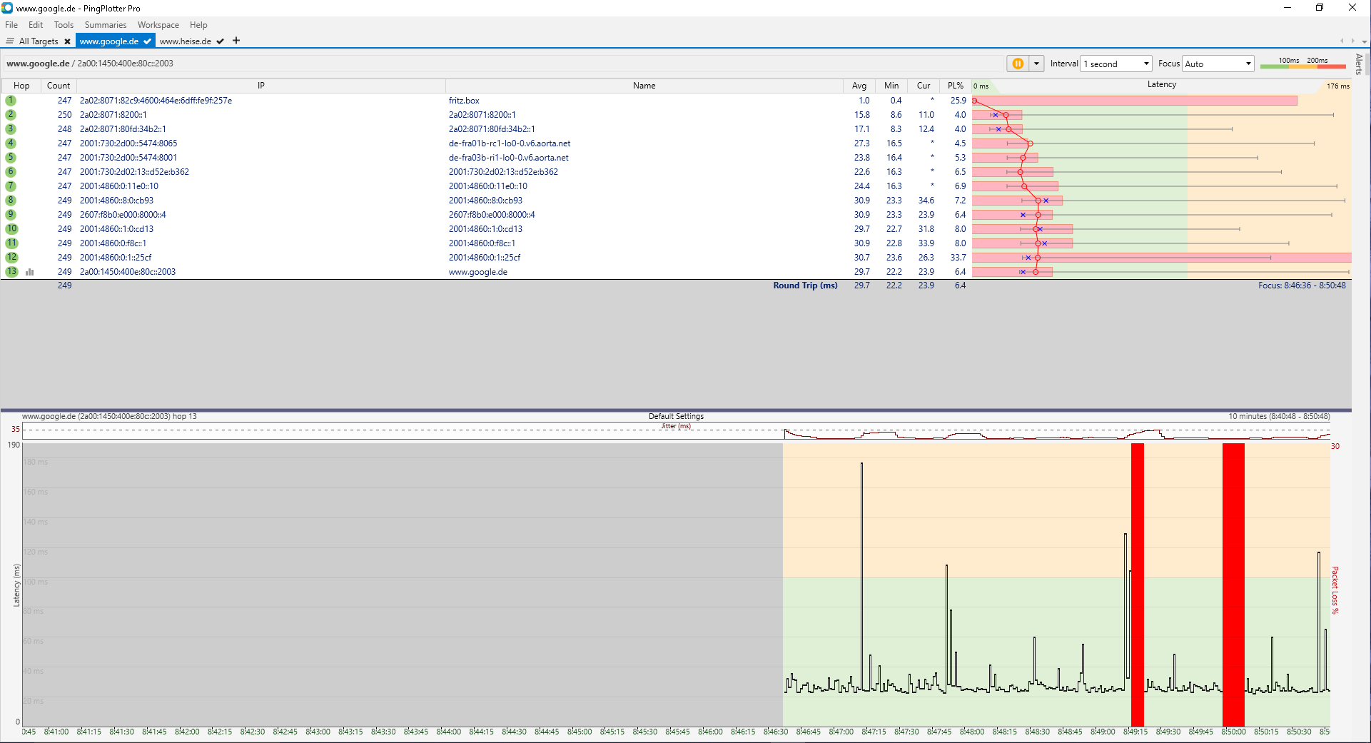

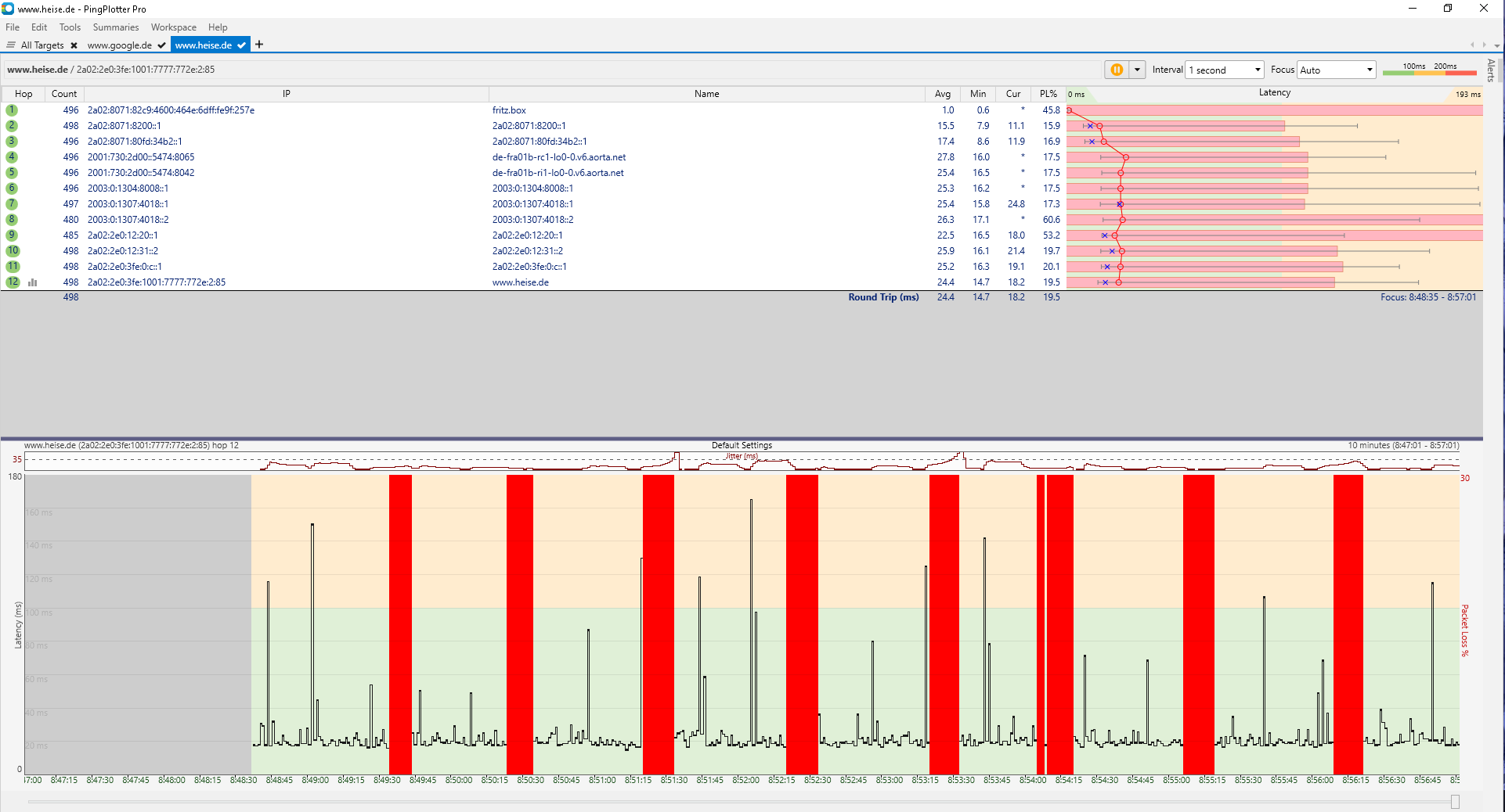

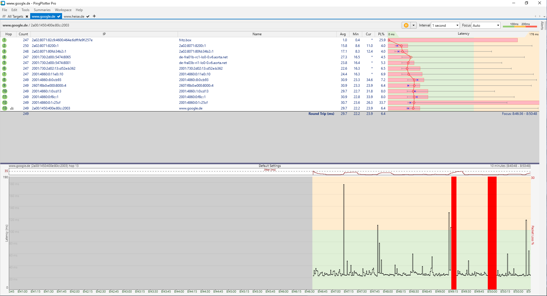

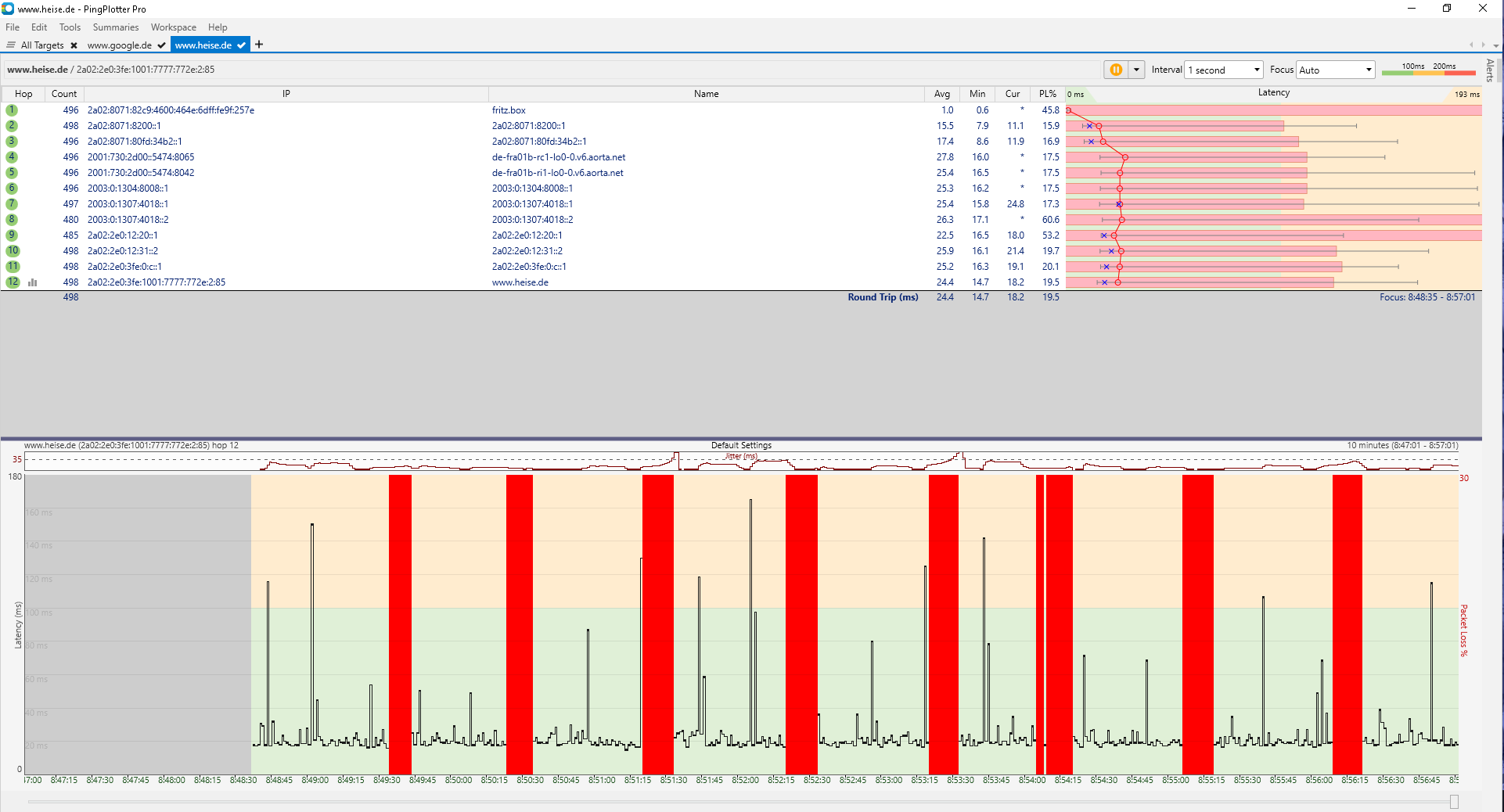

Update: Die Pingspikes treten auch jetzt ohne Streaming auf.... 160er und 200er Ausschläge sind keine Seltenheit. Ich würde sagen ideal für "FPS GAMING" nicht wahr? :freak::D
Mal sehen ob der Techniker da was tun kann. Ich bin an der Stelle etwas ratlos. Ich habe jetzt auch PingPlotter installiert und die Ergebnisse sehen nicht besonders gut aus. Aber seht selbst. Packetloss und Pingspikes die ich bereits nannte sind eindeutig erkennbar.

Techniker ist unterwegs. Also wie jetzt.... meinst du es liegt allein an der Firmware? Meine private Box ist jedenfalls noch nicht in gebrauch, hatte glaube ich das neuste FritzOS installiert.
h00bi schrieb:
insbesondere das zweite Ping Plotter bild halte ich für zu extrem um nur am Puma Bug zu liegen.
Der Puma Bug spiked den Ping auf 100-200ms, aber es sollte kein packet loss auftreten.
das stimmt. dachte ich mir auch. allerdings wäre es interessant zu wissen was passiert wenn ich eine andere fritzbox dranhänge. meine eigene fritzbox ... das ging damals ewigkeiten bis zur freischaltung hat mich extrem genervt. ist das als business kunde besser? lg und danke dir bis hierher für die nützlichen infos!
