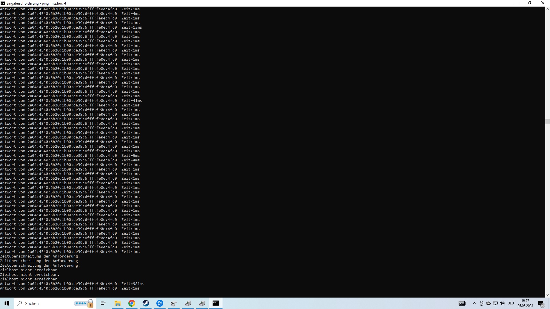

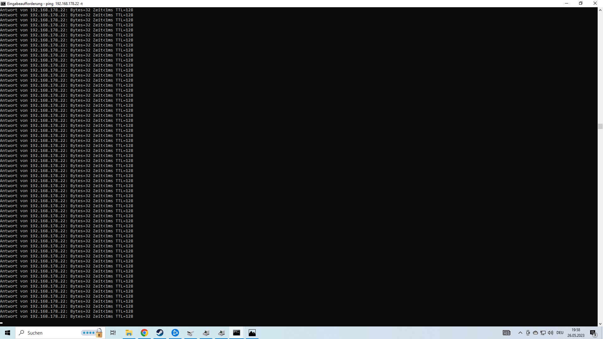

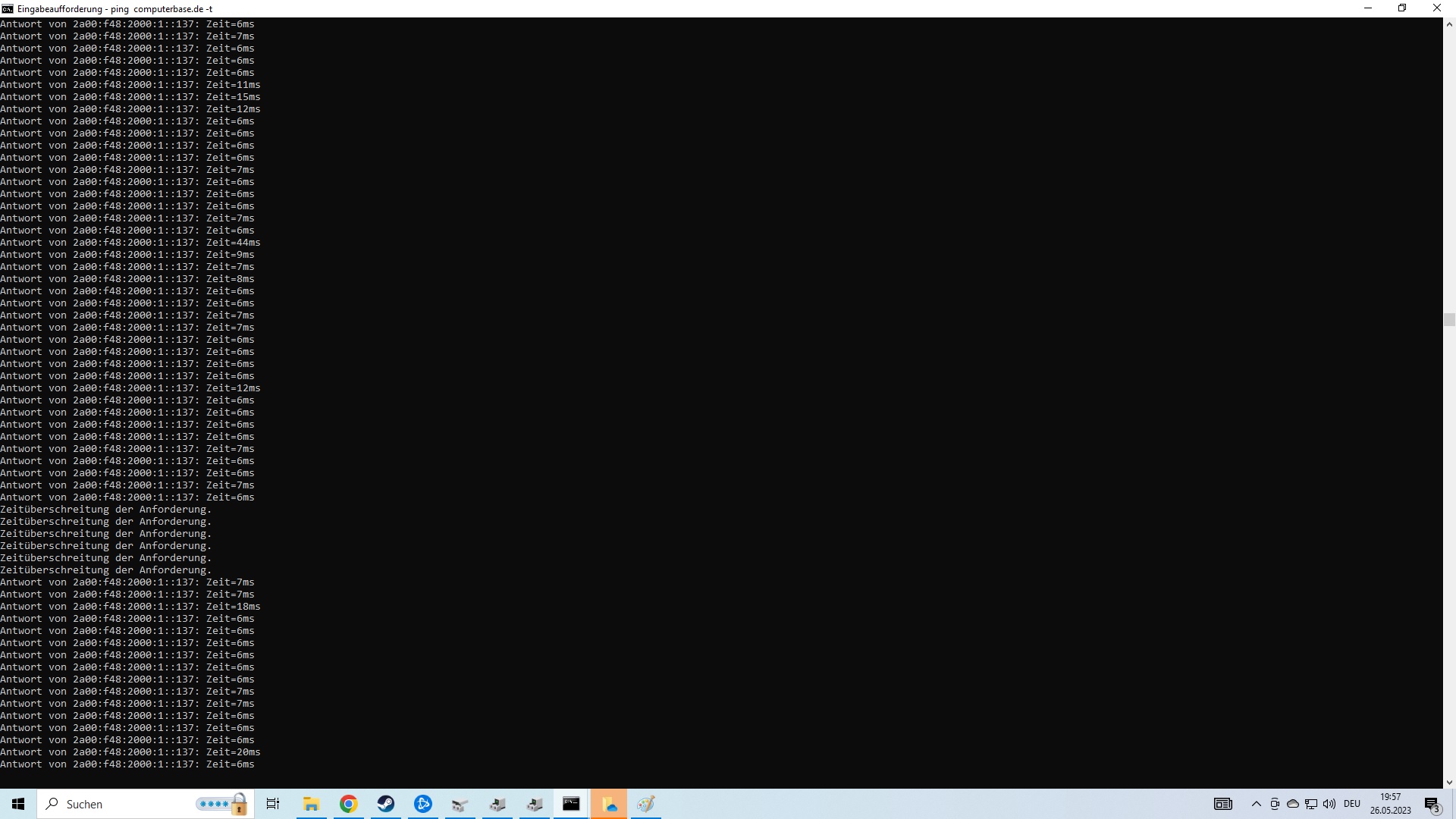

Ich habe ständig Internet Unterbrechungen ( Netzwerk zeigt aber verbunden). Manchmal bricht das Internet und nach paar 10 Sekunden zeigt es, dass das Netzwerk nicht verbunden ist. Dann hilft nur PC neu starten. Ich hatte schon versucht den Windows neu zu installieren. Hat nicht geholfen. Kann jemand Hilfen? Das ganze hat angefangen, seit dem ich den Windows neu installiert hatte
Ich habe die drei Kommandos laufen lassen
ping fritz.box -t
ping computerbase.de -t
ping (dein dns) -t
hier ist das Ergebnis :

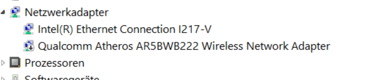

Hast du ein anderes Gerät um die Fritz zu pingen? Wenn das geht wird es der PC hier sein, wenn es nicht geht ist es die Fritzbox, aber ich tippe auf den PC. Gibt es andere LAN bzw. neuere LAN-Treiber für deinen Rechner? Ältere wohl vom Mainboardhersteller und Neuere direkt vom Chiphersteller.
Z.B. (ausgedachter Name vom Chip): Intelqualtekcom Ethernet IZP S227-Q -> Treiber erneuern und hoffen.
Selten, aber auch möglich: defektes LAN-Kabel (z.B. Wackler, weil Stecker durch Alterung nicht mehr OK ist und es dadurch zu Kontaktproblemen kommt)

Danke für den Punkt. Andere Geräte (Zweiter PC per kabel und mehrere laptops per wlan) funktionieren ohne Störung. Wie kann ich checken, ob die Lan Treiber auf dem neusten stand sin?
Andere benutzer gibt es nicht.
Magst du vielleicht für die Dummies erklären, wie man die treiber checken kann 😆
Namen vom Mainboard mit CPU-Z oder HWINFO oder Speccy oder so auslesen -> Namen bei Google eingeben -> Herstellerseite und Treiber für das LAN laden ODER im Geräte-Manager Namen vom Chip rausfinden und neuesten direkt vom CHIP-Hersteller laden (potentiell die bessere Lösung).
E: Bei Fertigrechner statt Mainboardnamen den PC Namen wie ASMedioSI - PS 566 -> Herstellerseite -> Treiber von da für das Produkt laden.
Bei meinem Notebook aus der Steinzeit wäre das Medion Akoya P6640, bei nem Mainboard (ausgedachter name) wäre das z.B. MSIbyte PS550 PRO DV-Hv3
E2: Chip hier der Lan-Chip
Vielen Dank. Mein PC wurde bei Alternate gekauft. Also hatte ich bei asus die Lan und Chipset Treiber heruntergeladen und aktualisiert. Mal schauen ob es hilft. Aber ich glaube auch, dass das der Fehler sein müsste
